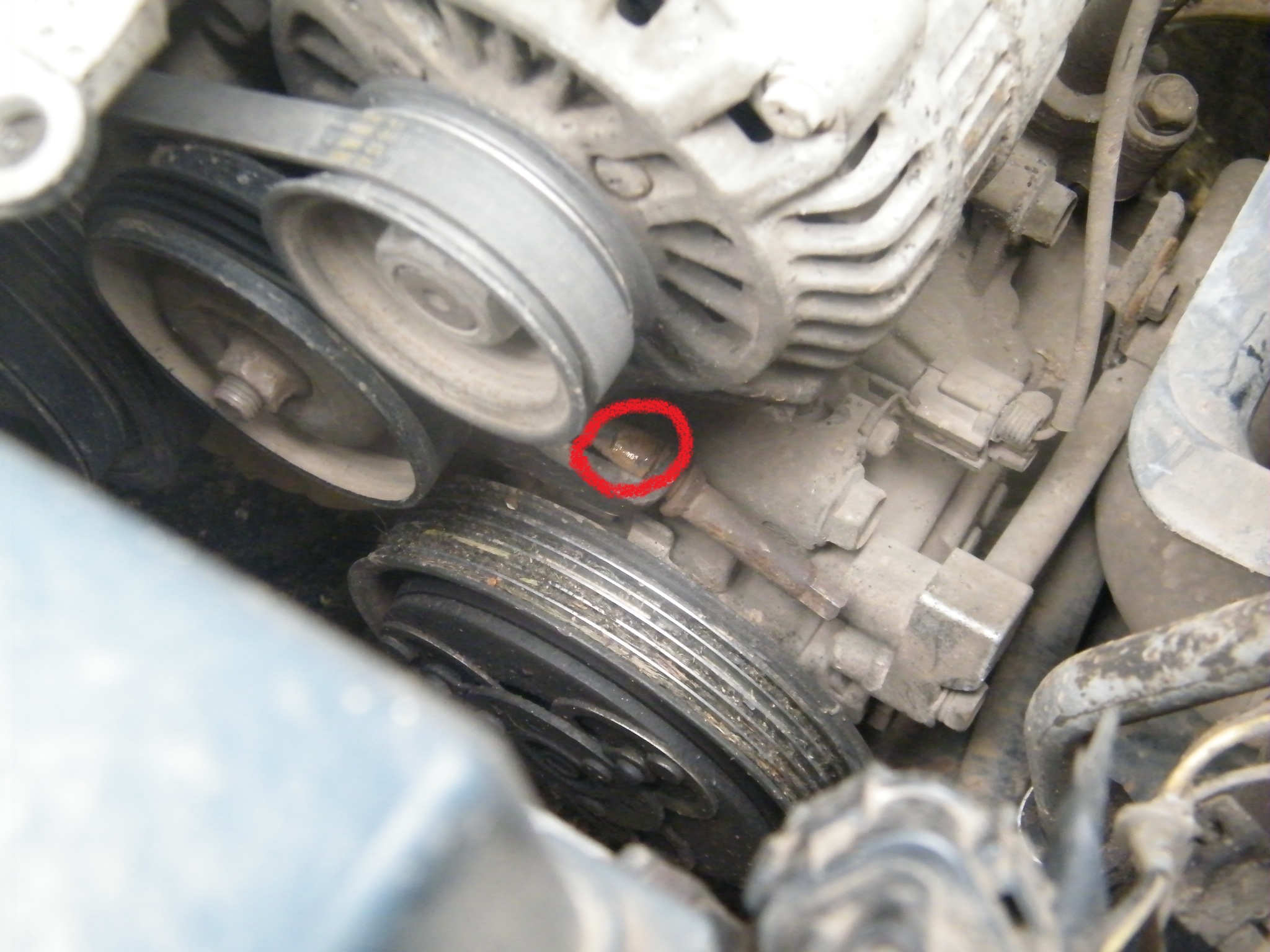

Всем привет. Хочу поделится небольшим усовершенствованием. Завыл у меня подшипник кондея, я не стал заморачиватся с заменой самого компрессора, и с заменой подшипника не получилось(не хочет сдёргиватся) по-этому сделал следующее: немного усовершенствовал конструкцию кронштейна натяжного ролика и пустил ремень в обход кондея. Цена вопроса 150 рублей за ремень другой длинны. Кстати первоначально использовал ремень от Гура он подходит по длинне но там три ручья. В идеале встаёт ремень 6PR-860 с генератора на каком-то УРАЛе.

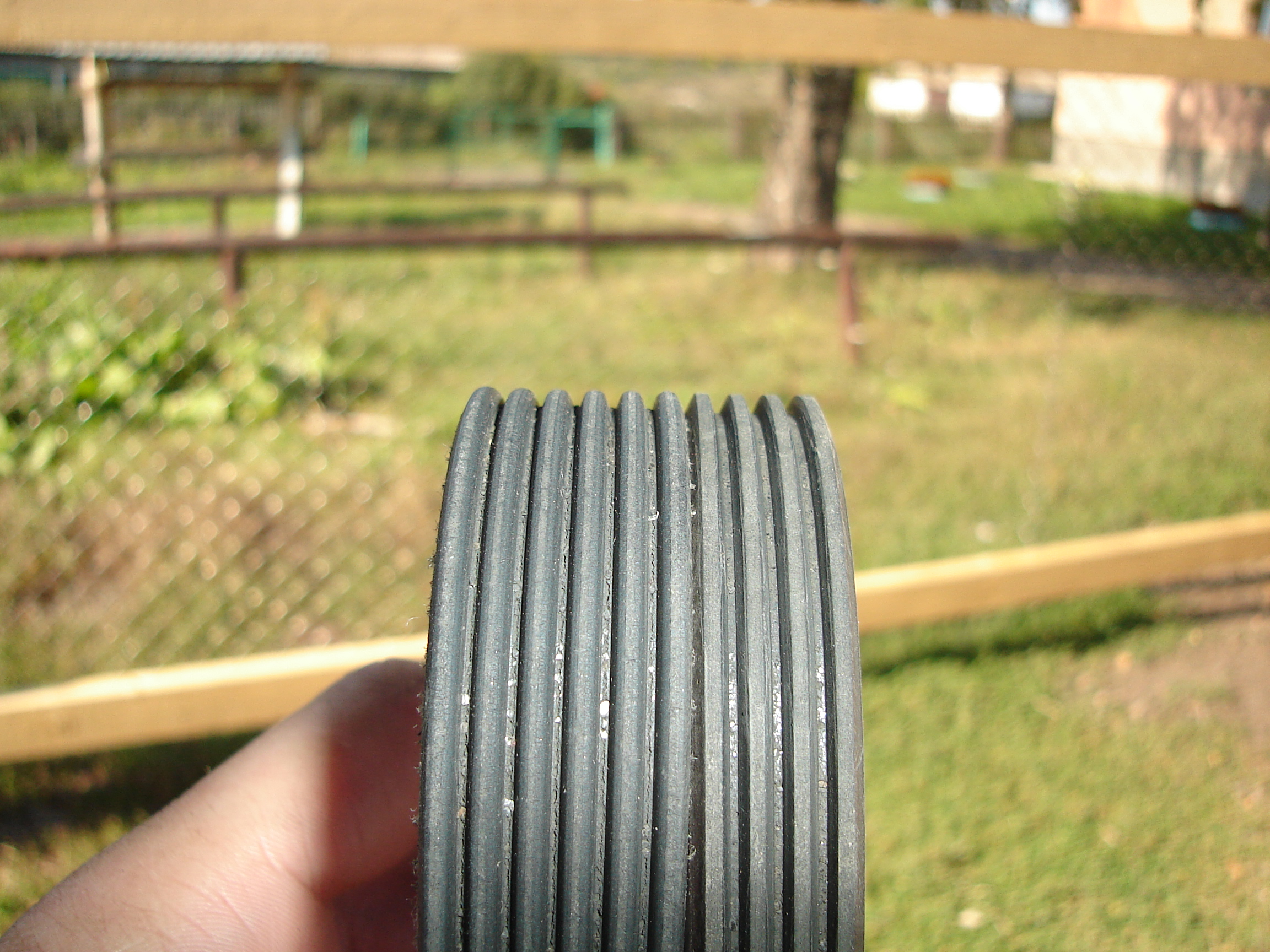

Стал опять присвистывать ремень при работе кондея. Два раза я уже его подтягивал, решил что наверно пора менять, все-таки 4 года ~70тыс. км. пробега, ставил тогда ремни парой, вот и менять решил тоже парой.
Оказалось ни один ремень ни порепан, ни потрескан. Я уж думал зря менять взялся, надо было еще подтянуть и все. Но когда вывернул ремни дорожками наружу, приставил рядом и заломил понял что генераторный точно не зря меняю. На ремне гура дорожки еще трапециевидные, а вот на генераторном уже полукруглые да и глубина дороже стала меньше. Ремни кстати старые оба GATES. Новые поставил MITSUBOSHI.
