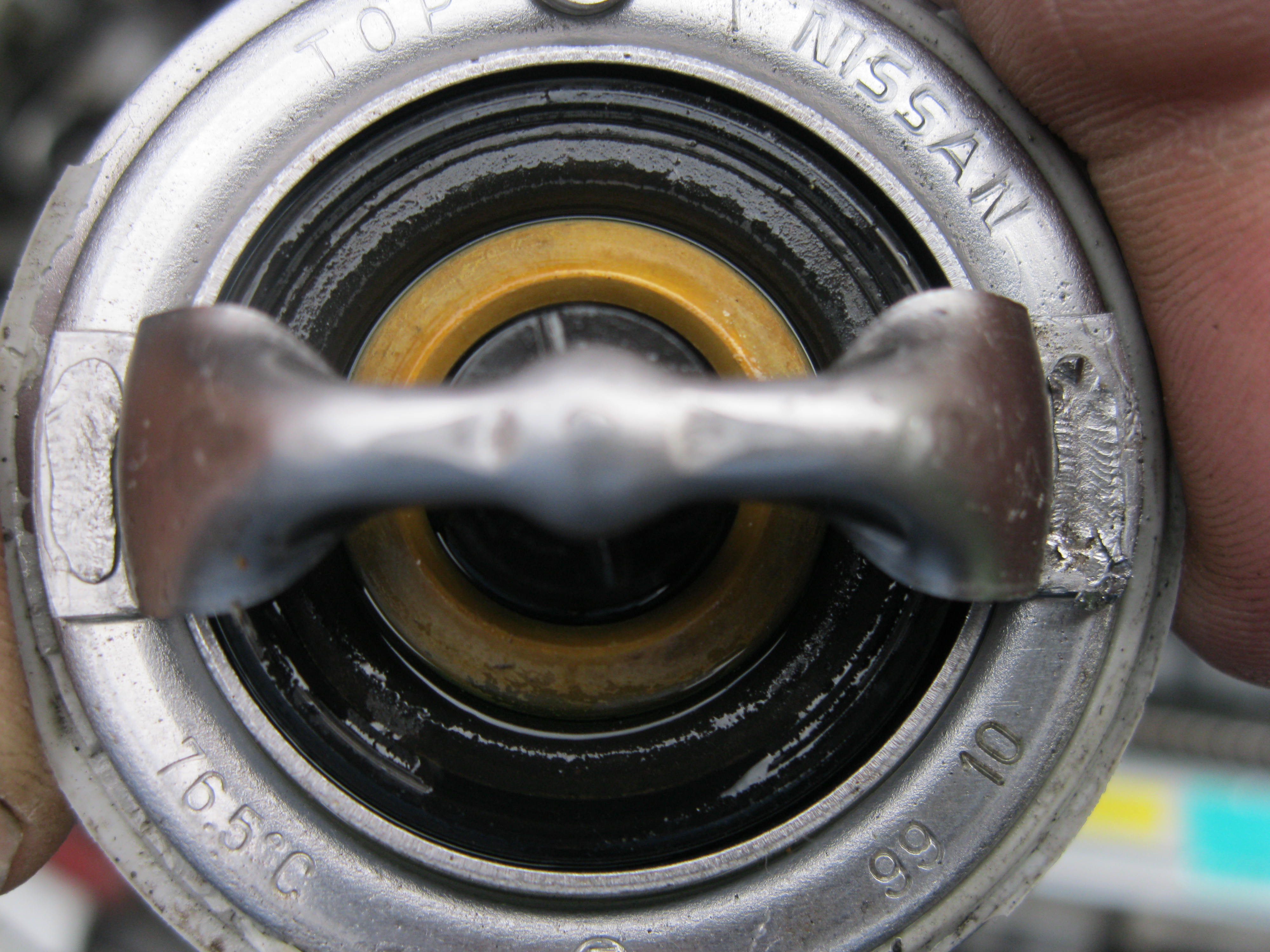

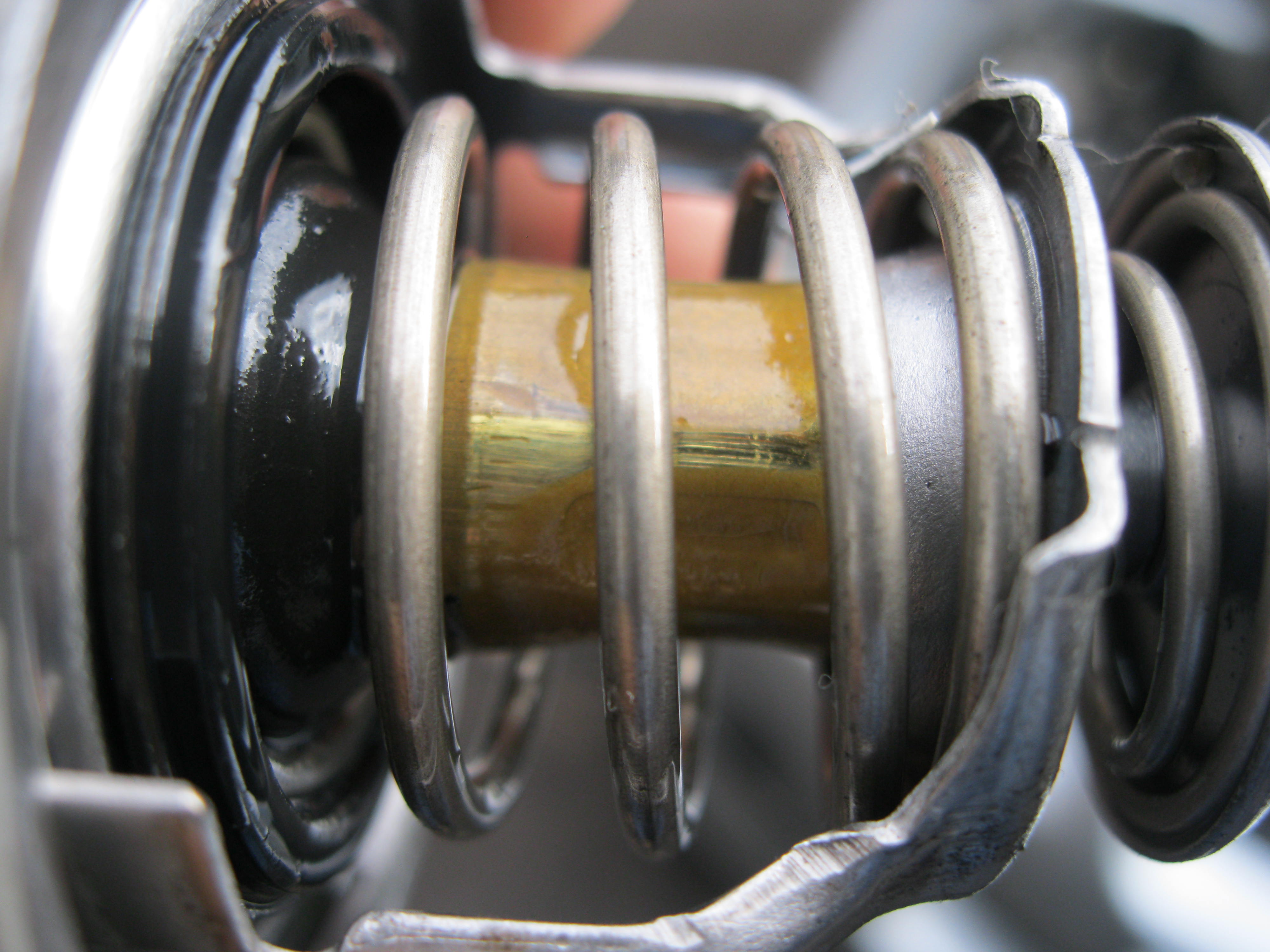

привет! пробку сливную я так и не увидел,может плохо искал ,решил заменить жидкость в радиаторе ну и думал с блока сбежит,но она не сбежала.когда вытащил термостат сбежало немного с патрубка и уровень остался стоять на месте. получилось слил литра 3.5 старой столько-же и залил может чуть больше.термостат стоял похоже родной даже дата если это она 10 99 а машина 99 11 месяц ,на нем потертости возможно он в этих местах подклинивал.снял проверил его ,вода еще не закипела он открылся я его достал ,начал закрываться на штоке какой-то черный налет,закрылся почти до конца немного была щель,через несколько минут закрылся полностью,в общем незнаю че с ним,.теперь о новом, поставил на 88 гр к стати температуру открытия на старом не мерил ,нечем .на моем резинового кольца нету ,просто герметик. собрал давай стравливать воздух со скрепкой ,долил жидкость, печка теперь жарит ,рука 5-6 секунд и не терпит.приходится убирать.стрелка по середине может чуть выше.нижний патрубок холодный открывается на большой круг заметно позже чем со старым,я даже забоялся что двигатель уже горячий верхний патрубок рука не терпит а термостат еще не открылся,но стрелка же по середине значит все нормально ???,поправте если че :)

Все путём. Поездишь, оценишь. :)

СообщениеДобавлено: 04.11.2013 13:39
Тоже в зиму на 88 поставил, теперь у мотора постоянная температура 90-92 градуса))
