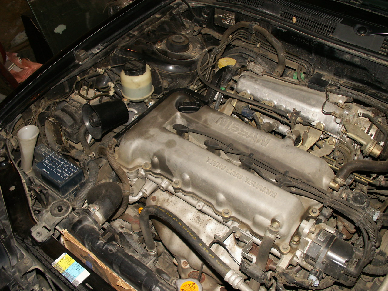

Storkman писал(а):
Внутри не знаю какой (если правильно помню, то не подписан он). Тот, что снаружи, такой и был.
Тот что снаружи, где его искать. Опиши поподробнее или выложи фотку если не сложно со стрелочкой :)...или вот укажи на этой фоте где
PICT1586.JPG [ 428.99 КБ | Просмотров: 10762 ]
 Заголовок сообщения: Re: Ниссан признал дефект
СообщениеДобавлено: 26.09.2010 18:14
На этой фоте не видно. Камеру в правый нижний угол сдвинь. Коса из под трамблёра в сторону кабины идёт.
