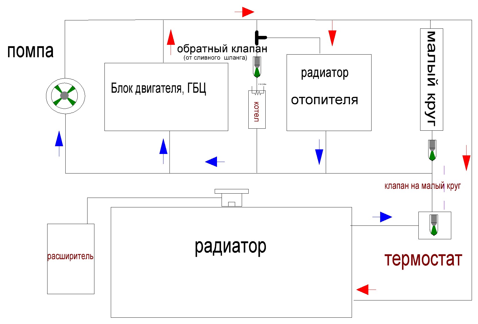

я вот по такой схеме, на своих машинах уст. котлы. С незначительными вариациями. Обратный клапан, на М412 установил, по причине не значительного ухудшения работы отопителя(10градусов, котел забирает, если клапана нет, на хх. На ходу - без разницы)
СО.JPG [ 140.14 КБ | Просмотров: 10098 ]

На схеме на мой взгляд есть косячок - помпа должна не параллельно блоку быть а последовательно?
 Заголовок сообщения: Re: Установка подогревателя
СообщениеДобавлено: 13.06.2014 10:07
Сообщения: 801
Откуда: Колпашево
aleksander83 я сколько машин видел, везде параллельное соединение. Типа "ленинградки". Теплоноситель гоняется по кругу,а к этому кругу, уже подключаются потребители тепла. (в автомобиле, это радиатор отопителя салона, блок. Для стабилизации температ. режима двигателя - - система: малый круг, радиатор охлаждения, термостат дву - клапанный) ).
администратору. На счет установки котла в Авенир. Да разницы нет ни какой,что ставить котел в М412 или Авенир. Эти машины, кстати, идентичные по уст. подогревного устр-ва. К моей , даже штуцер подошел от комплекта М412. (резьба сливной пробки конусная, 12-13мм. в диаметре. Кто то тут писал, что от жиги подходят. Не подходят. Там диаметр меньше. У меня латунный штуцер. Разберусь с помпой, буду ставить котел. У меня их два. Один 1.5кВт,другой 750вт (тэн от кипятильника)

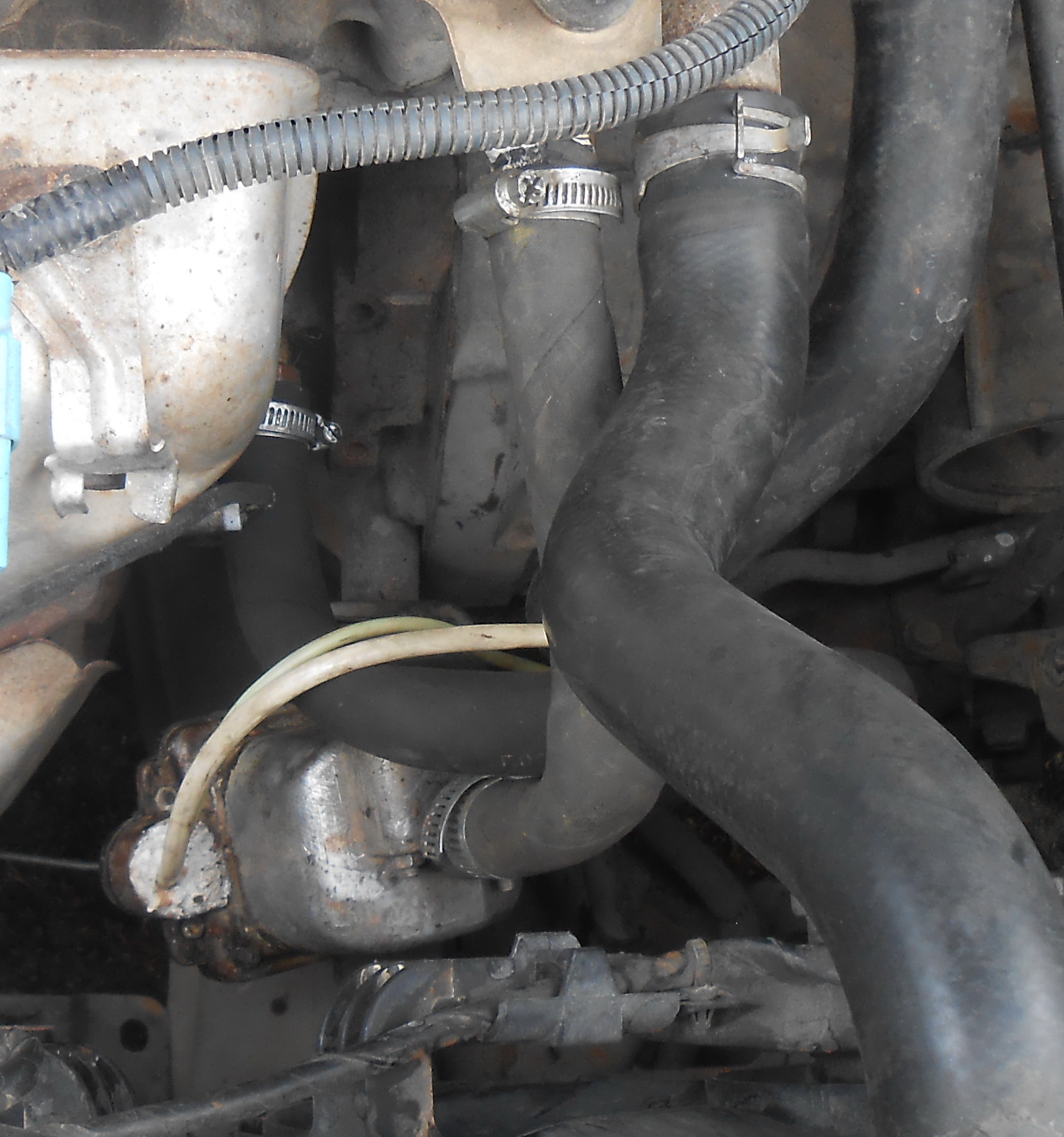

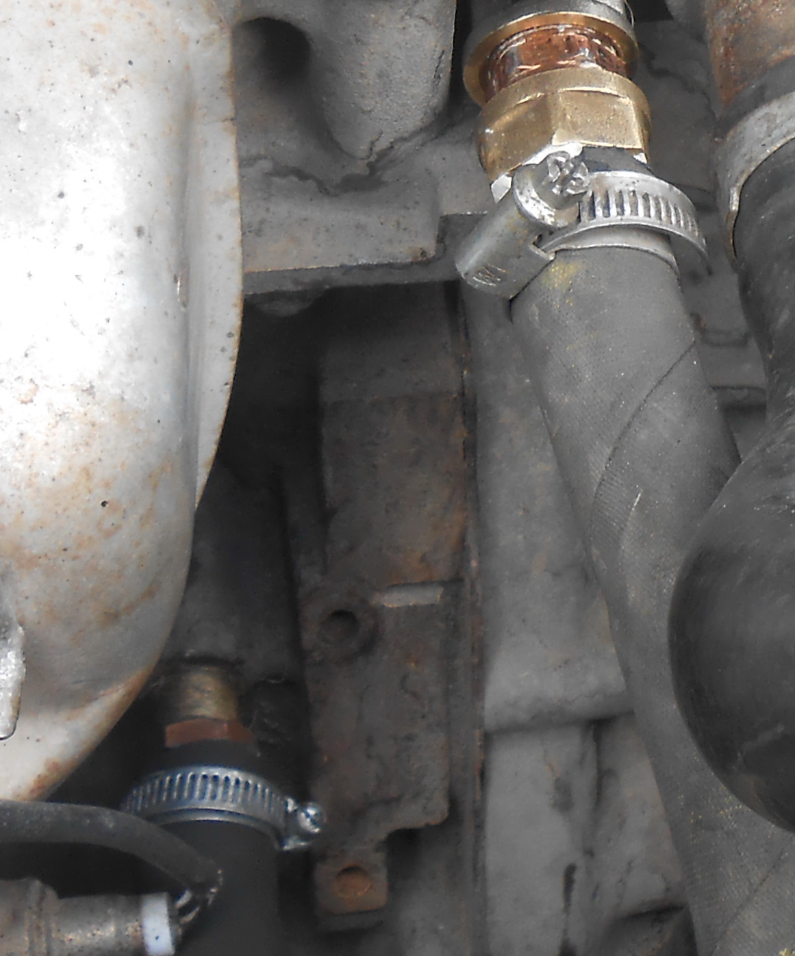

сегодня с утра, решил установить котел подогрева. Для подключения котла в верхней точки головки, имеется отверстие с резьбой (в место заглушки, был вкручен болт от крепления колеса жигулей), пришлось поколхозить.
Нужного штуцера не оказалось, пришлось ехать в сантехнический магазин, подбирать детали. Нужной не оказалось. Нужен был штуцер с резьбой на 12мм (шаг 1,) Купил резьбу, мама-папа , "папа" - на 13. Токарь, нарезал нужную резьбу. В остальном, час работы - и подогреватель установлен.
пс. Котел закрепил к креплению передней опоры двигателя.(одним болтом прикрутил пластину к корпусу двигателя, а к пластине, жестко - сам котел) К кузову котел не желательно крепить, все же идет вибрация двигателя, шланги могут подвести)
вообще, одно делаешь хорошо, другое не очень. Имею ввиду, надежность авто падает. Лишние шланги, больше вероятность отказа техники. Плюс в этом, однако перевешивает. Зимой, ох как не хочется мучиться с заводкой авто.
котлу уже более 10лет, если правильнее - 11лет. Что долго работает, так это потому,что котел включался в сеть на 110в. Правда, защита (терморегулятор) , вышла из строя (коррозия) . Но это не беда, в этом регуляторе нужды вообще не было.
