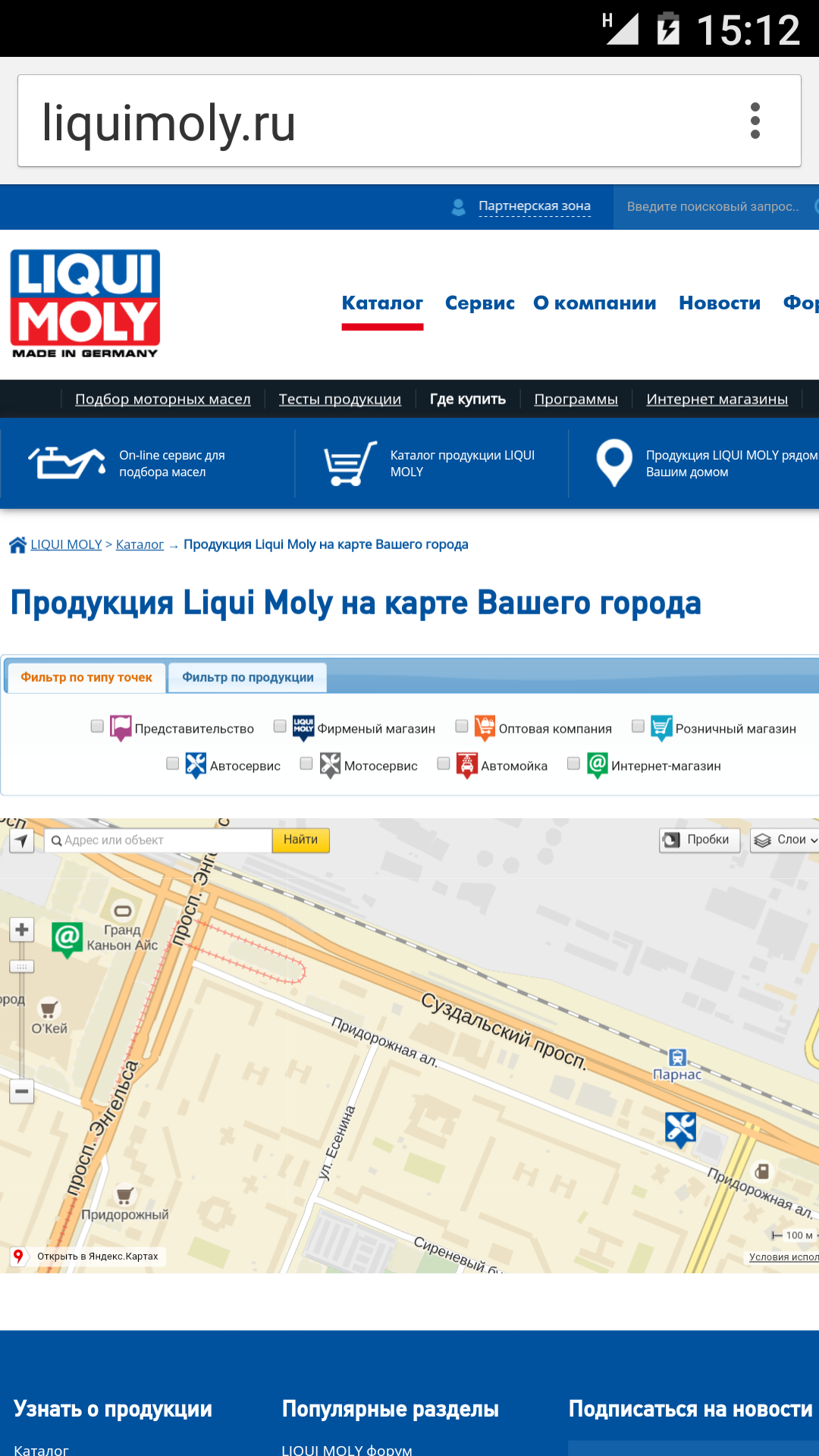

Я именно про них.
Вроде нашёл, а вчера весь вечер шерстил и мимо:)
Так это выглядит?

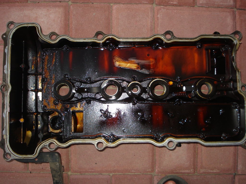

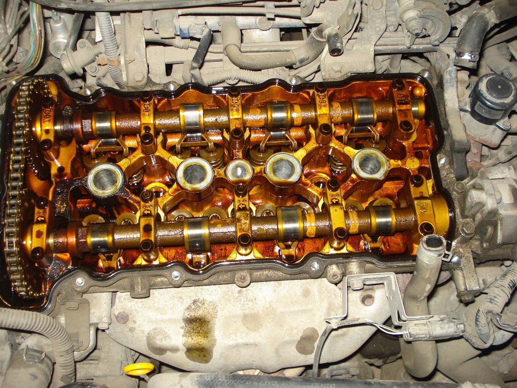

Пробег 260т.км. В России с 2007 года, мой пробег 190т.км. Масло в основном Elf 5W40, замена не реже 7-8т.км. Промывки не использую.

За что ты его так не любишь?
Плохо возит тебя?

Может паленый ELF.
Уже год езжу на лукойле, но по тому, что видно в маслозаливную горловину там намного чище, металл белый, без налета.

А что критичного на фото. Сколько помню в маслозаливную горловину всегда металл желтый видно было.

Для старых москвичей ничего критичного.
Для моторов, имеющих гидравлические прецизионные механизмы, работающие от давления моторного масла, такое количество лаковых отложений может запросто нарушить и даже заблокировать работу этих механизмов.

Почему образовались такие отложения, масло не паленое, замена вовремя, фильтр оригинал, бензин брендовый. Правда последние несколько лет от замены до замены масла доливал литр полтора. Ну я и крутил движок хорошо. Последние 5т.км. ездил плавно, 90-110кмч, уровень на месте. Сейчас залил раскоксовку, пошевелил поршнями, вся жидкость ушла. Залил еще, попробую отмочить кольца. Могли ли образоваться такие отложения, из-за прорыва выхлопных газов через маслосъемные кольца.
Как почистить отложения, пока крышка снята, залить керосин?

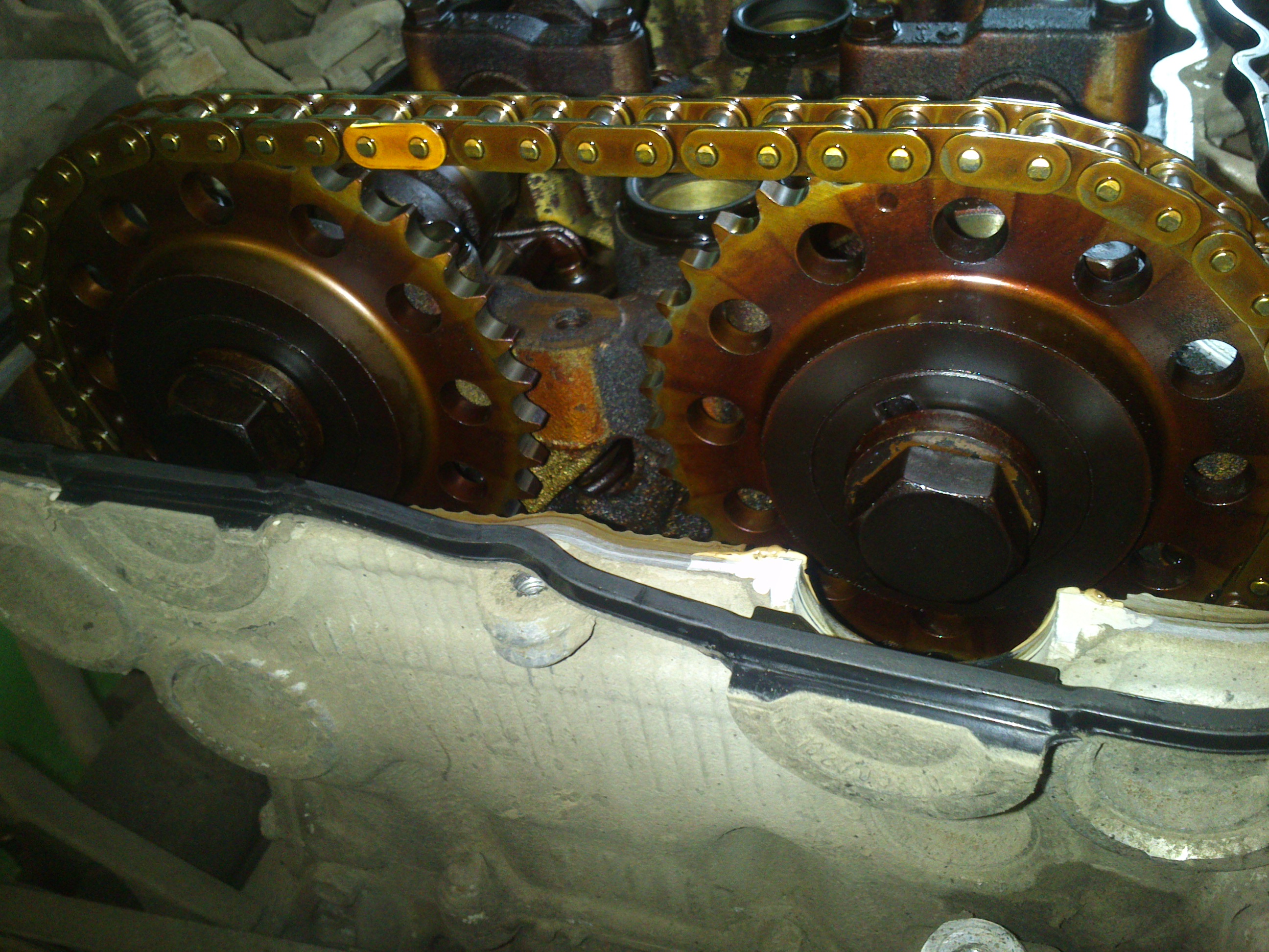

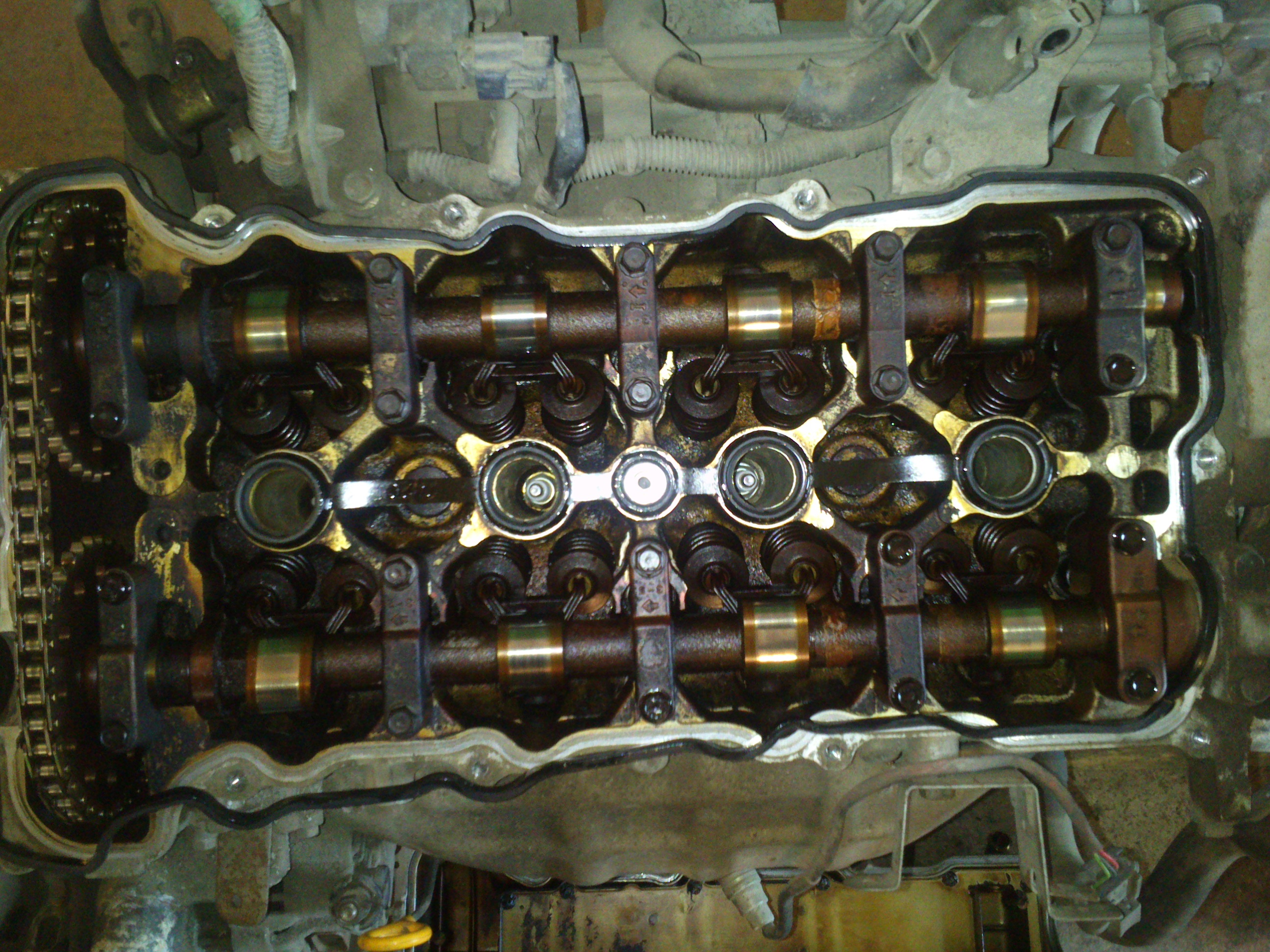

Фото моего застучавшего по одометру на 214000км ДВС.
Из них последние 100000км мои, лил Castrol

Видно как частицы масла кастрол букавльно прилипают к деталям двигателя. Инновационная формула магнатек.

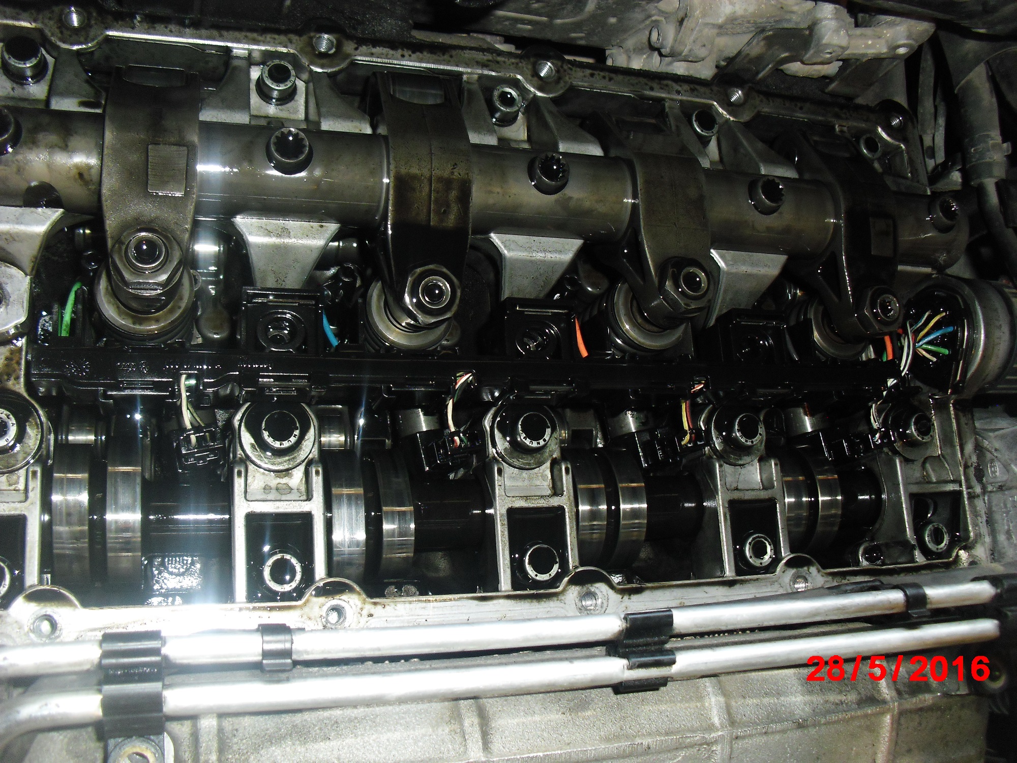

Посмотрел фотки - офигеть. Откуда такая желтизна лаковая. Надо снять в этом месяце клапанную, заодно прокладку и клапан картера поменять (лежат новые уже полгода - никак руки не дойдут, после замены масла на нормальное перестало давить из под крышки).
Недавно менял свечу накаливания на отцовском VW 2.0 tdi (он с момента покупки его 90 тыс. км пробега назад полностью на моем личном обслуживании - ГРМ, антифриз, диагностика VAG-COM и т.д. знаю уже про него все)- пробег на момент фото около 275 тыс. км. Пользовался сначала Пентосином тысяч 40, потом LM - уже тыс. 50 км. Итого вот двиг. насос-форсуночный BKP просто со снятой клапанной для замены свечи, причем дизель должен быть более грязный, но я так понимаю что он офигенно чистый. Промывки тоже только немецкие на дизель лью отцу примерно раз в 20 тыс.
Сорри за оффтоп, своего Ниссан фото выложу. Масло в него лью уже 32 тыс. км одно и то же, промывки так же регулярные. Посмотрим.
