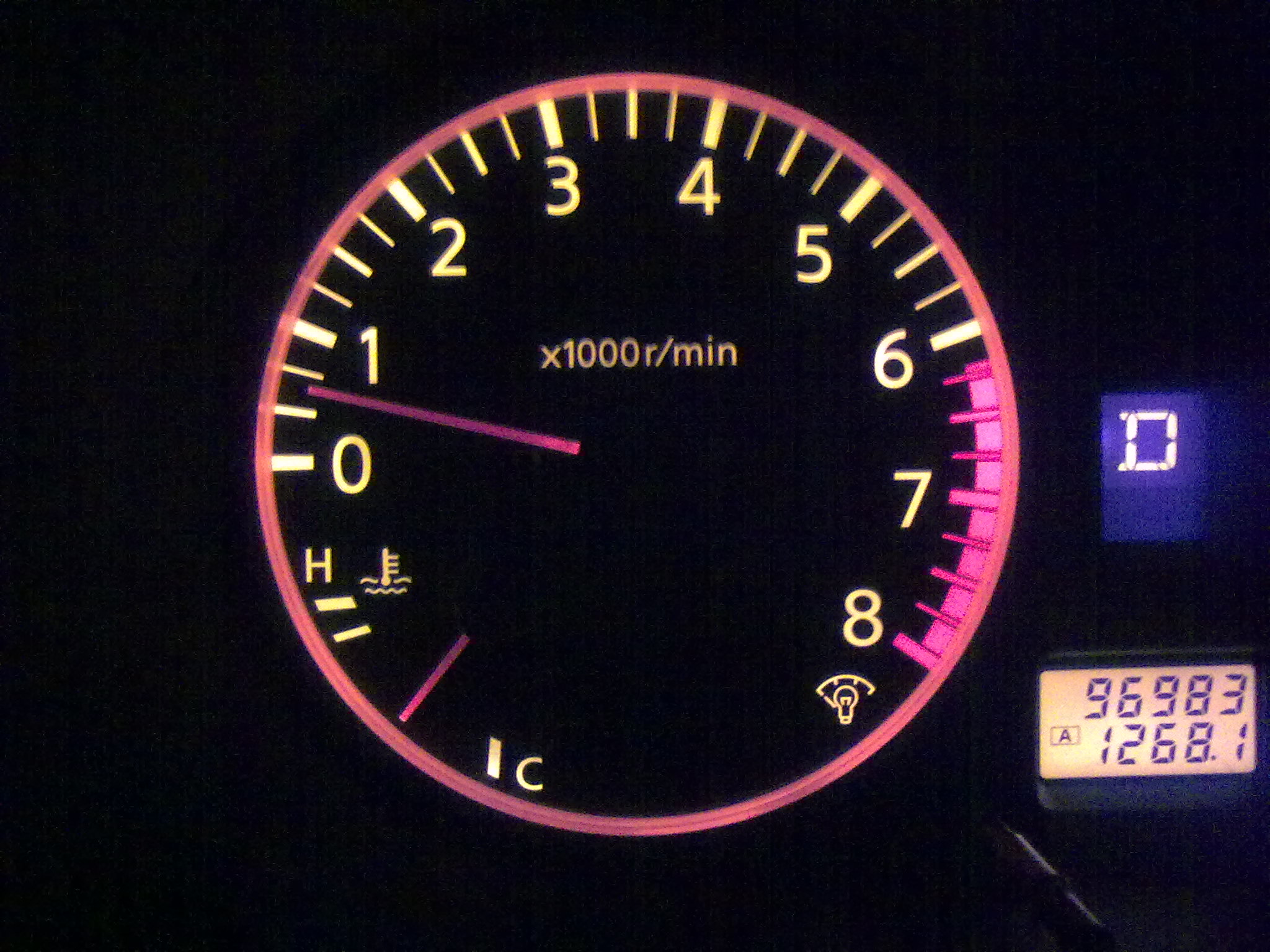

сколько показывает оборотов тахометр?
первое деление после ноля-500?
14112011704.jpg [ 473.24 КБ | Просмотров: 6543 ]
 Заголовок сообщения: Re: обороты двигателя
СообщениеДобавлено: 15.11.2011 20:21
Примерно 700об/мин, нормальный холостой ход.
Первое деление 500, второе 750, третье 1000об/мин (оно подписано).

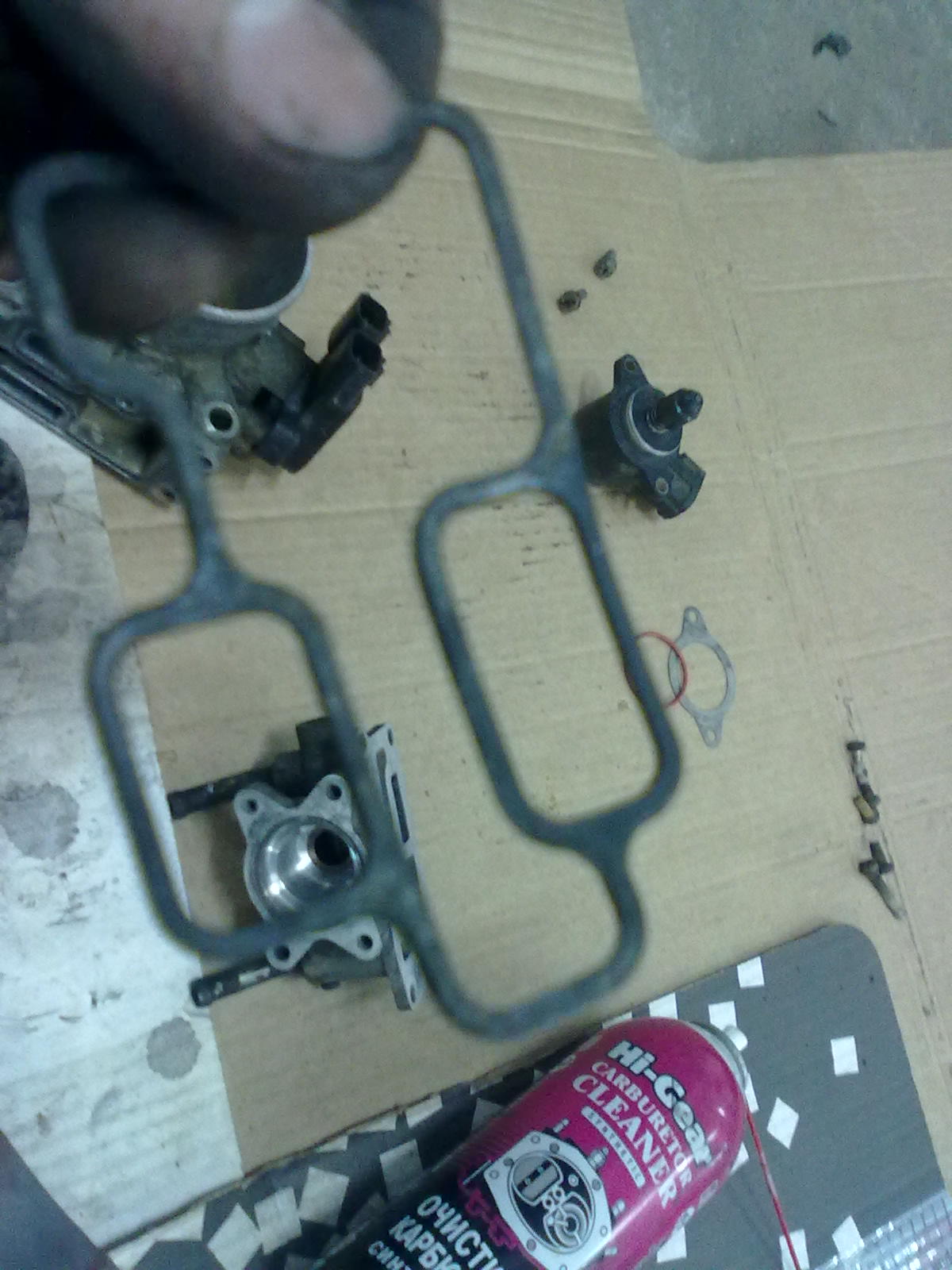

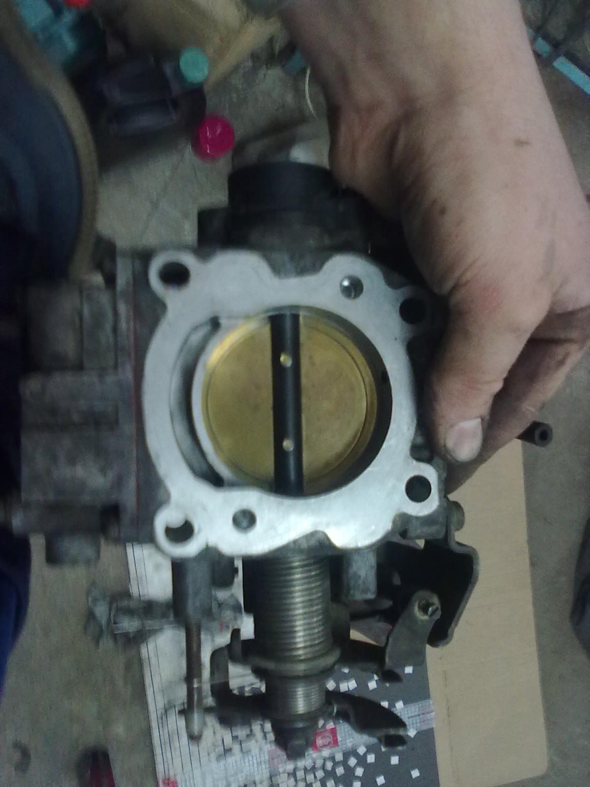

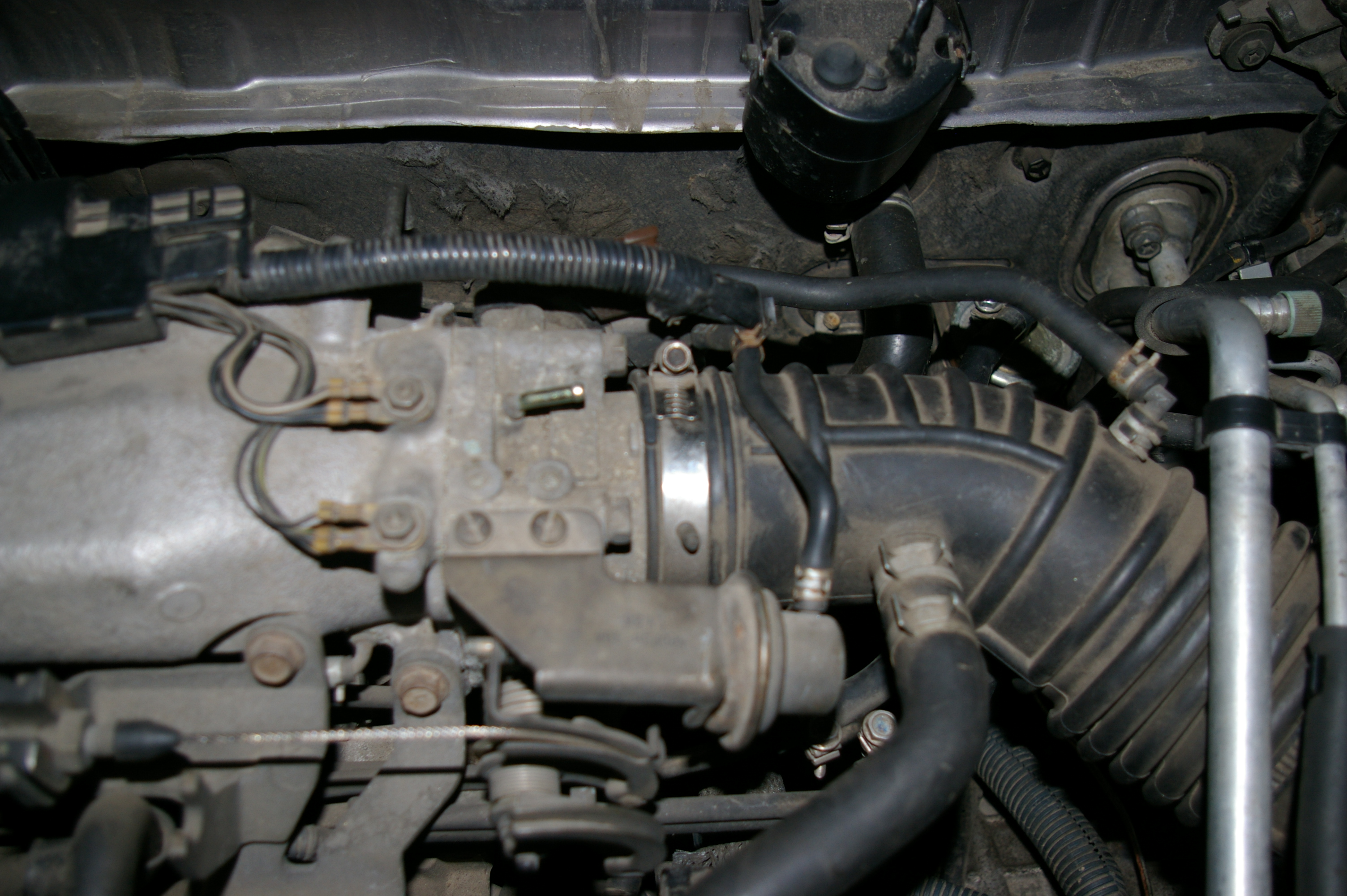

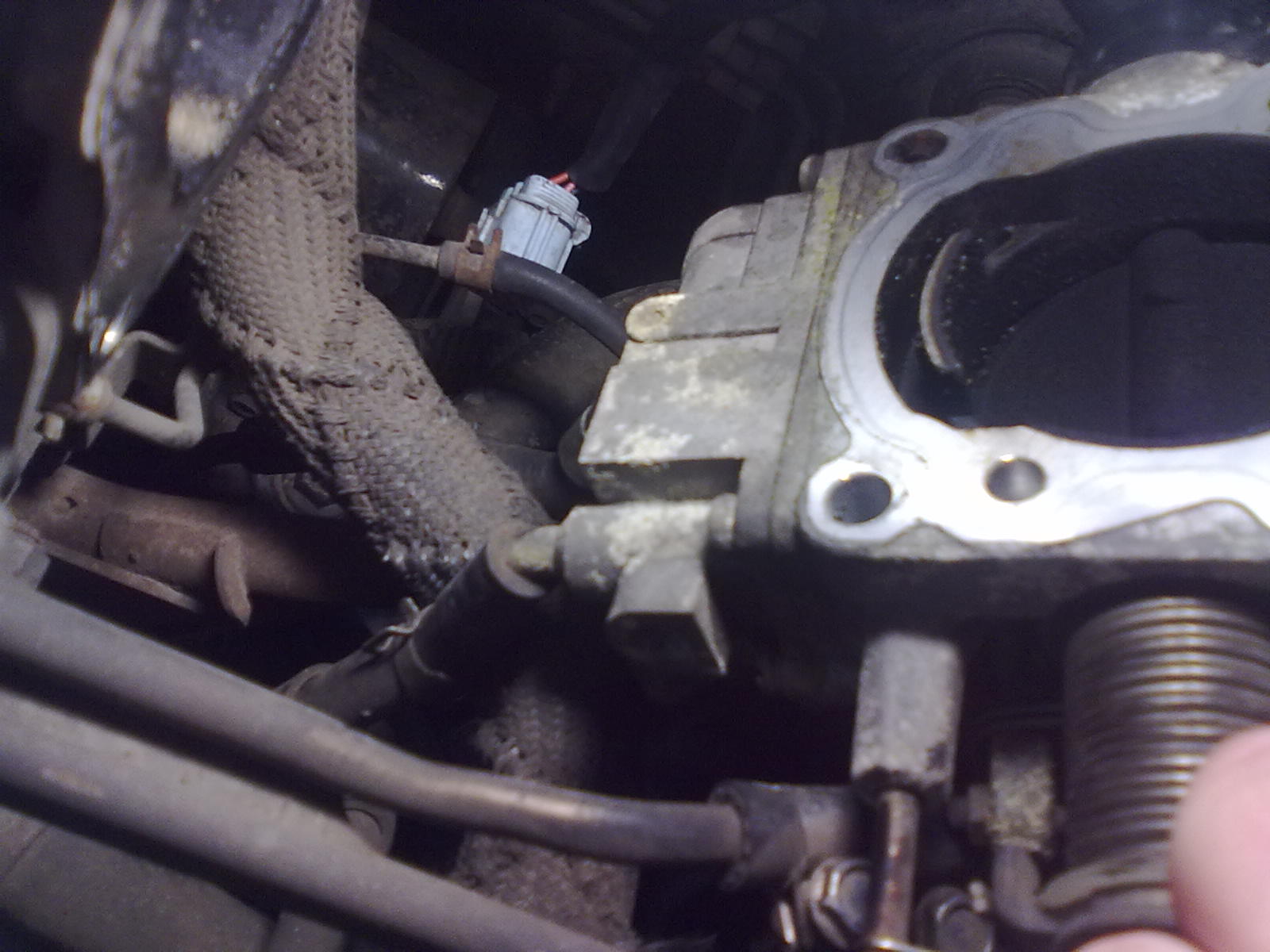

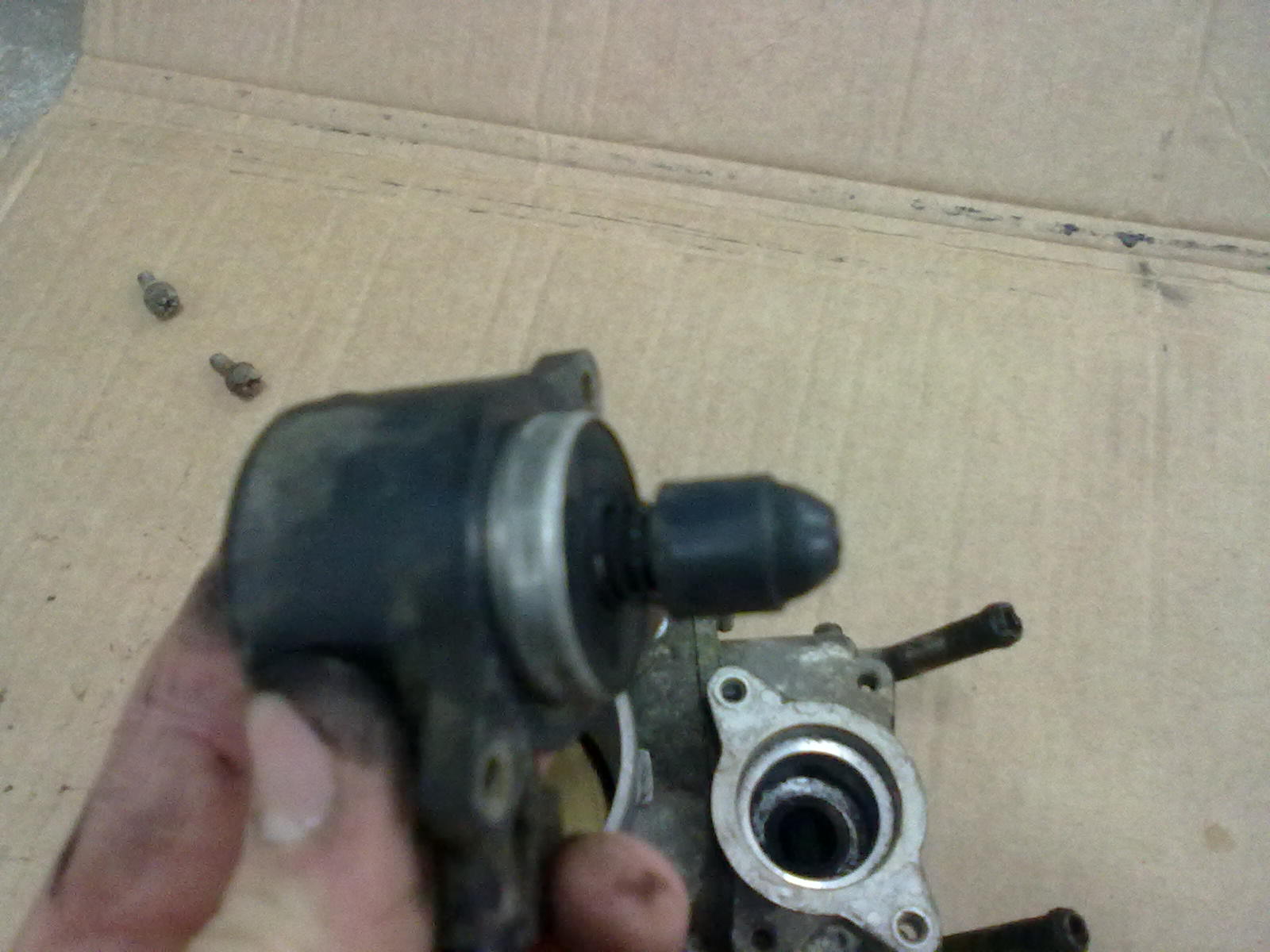

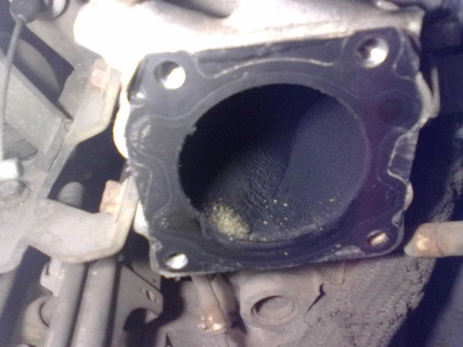

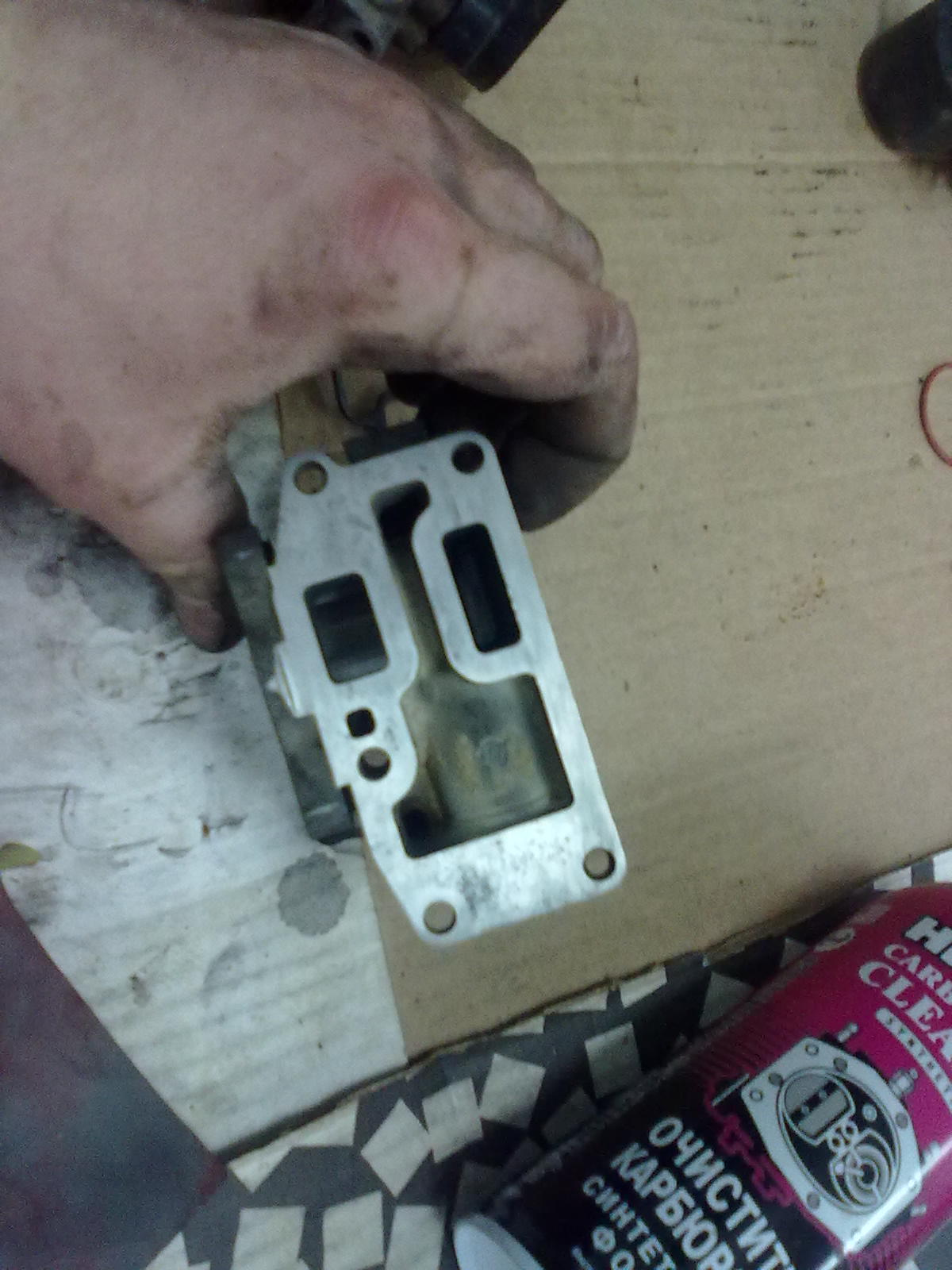

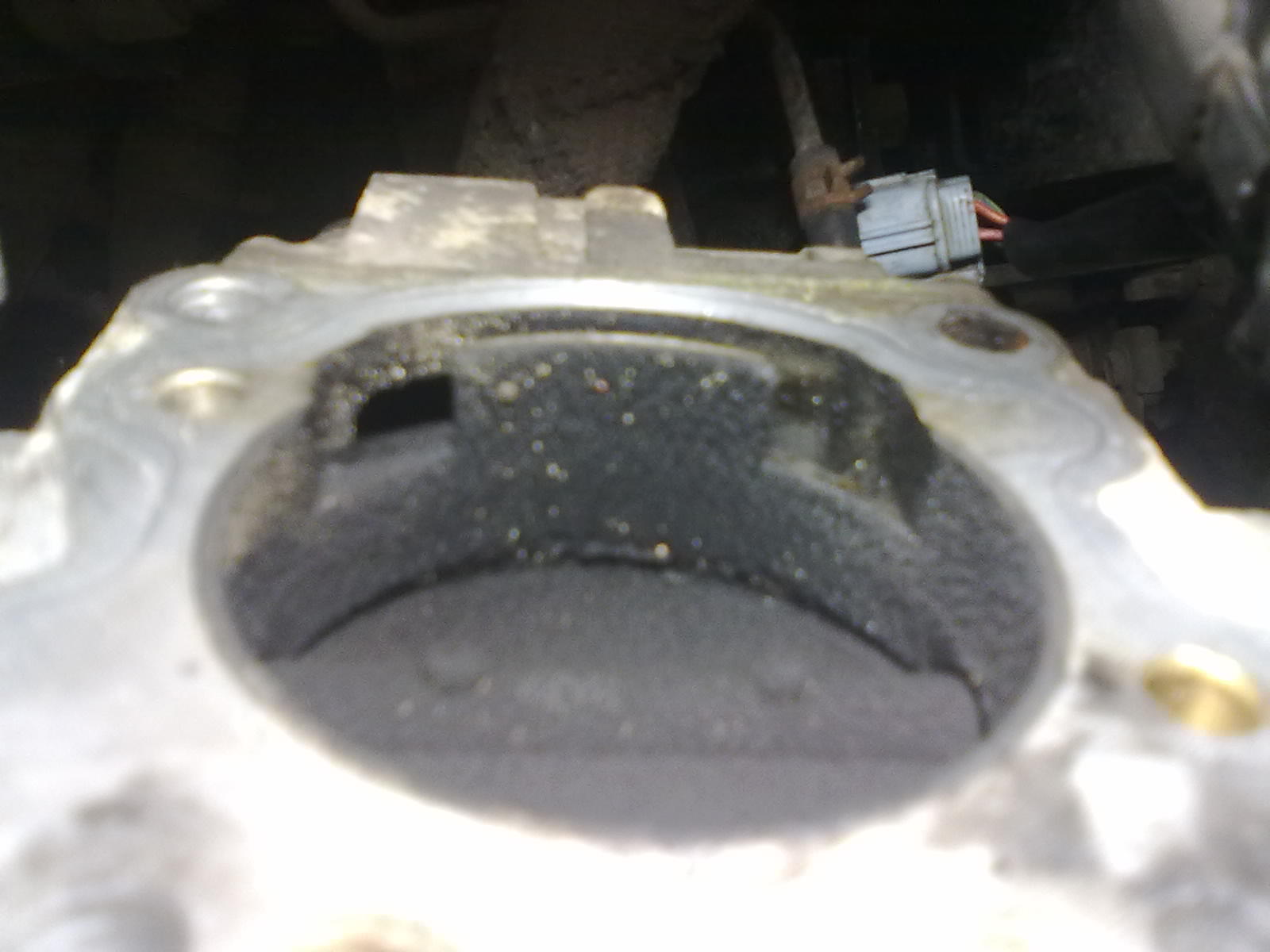

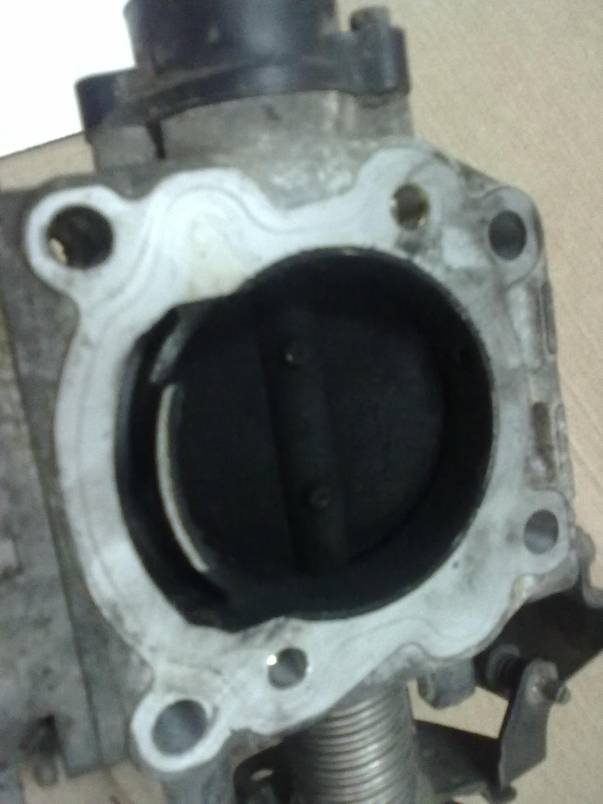

Вот что случилось-
Значит приехал к себе после покупки. по хвастался перед всеми, доволен, с сигналки по заводил- все хорошо, но вроде как после длинной дороги обороты велики почти 1000 а то и 1000.
С утра завожу с запуска- заводится и глохнет, сажусь в машину тоже самое, Нажимаю педаль газа и заводится но отпускаю глохнет, чуть по держал педаль по крутил и все заработало, вроде ни чего так. В общем на холодную завожу с педалью и чуть держа её на оборотах до 1500 минутку и она на малых оборотах дальше сама работает.
под капотом обнаружил вакумный клапанок на дросельной заслонке с которого шланг снят- одеваю педаль втягивается и глохнет.
Значит почистил сегодня дросельную заслонку, все промыл, все по чистил, где то шлифанул, где то герметиком помазал.
Все собрал, вакумный клапан вернее шланчик на дросель по пробовал одеть- завожу- не заводиться - отсоединяю вакумный клапан- заводиться обороты 1500 - уже хорошо завелась без нажатия на педаль газа.
После прогрева обороты не пропали вообще так и фигачит, Ну тут вроде как тупонул и стал немного крутить ДПДЗ - тут началось- не ровная работа. то наберет обороты. то сбросит.
Пробовал запрограммировать обороты, путем педалью газа- но походу на двигателе SR20 не катит.
Домой на автобусе уехал. Машина заводиться- обороты под 2000 и не ровные ужасно. педаль газа нажимаешь захлеб и не работает адекватно...
Прошу помощи!!!

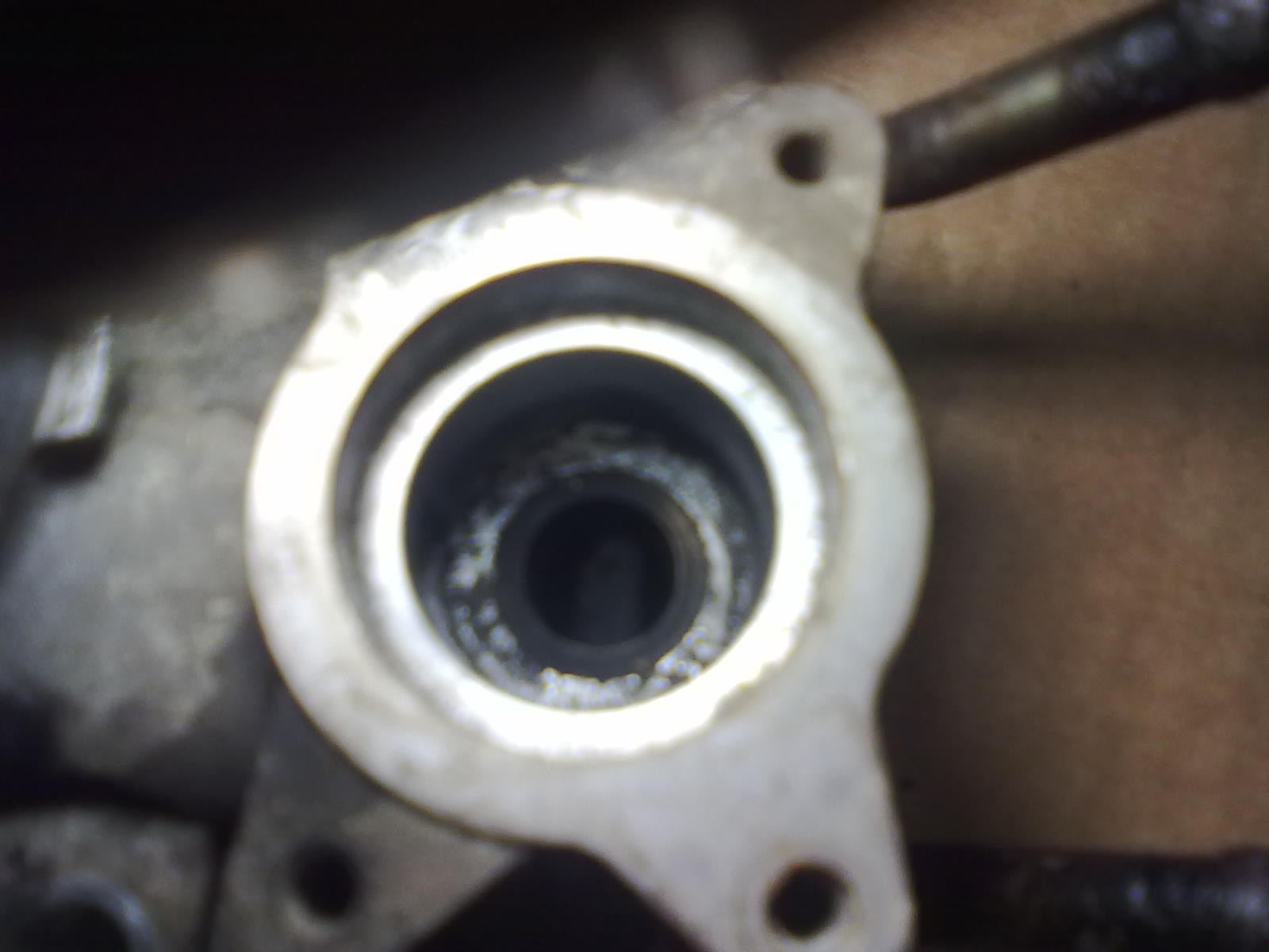

вот еще фото.
Комментарий к файлу: Так понимаю ДХХ- не нажимается, не крутиться... Не Исправен? Или пока питание не подашь ни чего не получится?
16122011196.jpg [ 174.52 КБ | Просмотров: 6417 ]
Комментарий к файлу: заблестело =)
16122011207.jpg [ 173.61 КБ | Просмотров: 6417 ]
Комментарий к файлу: вот эту прокладку номально не удалось отмыть, купить думаю проблематично, отмыл как мог и на красный герметик аккуратно посадил в посадочное место предварительно, канавку- она же посадочное место чистил заточкой, коррозия.
16122011203.jpg [ 189.45 КБ | Просмотров: 6417 ]
Комментарий к файлу: шлифовал, так как была коррозия, видать от ОЖ
16122011202.jpg [ 188.17 КБ | Просмотров: 6417 ]
