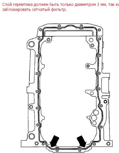

Соглашусь с vtral что надо брать оригинал и не парится потом. На своем примере - на своем турбодизеле пассате снимал масляный поддон - он там на герметике. По советам спецов на форуме VWTS взял оригинальныый ваговский герметик, дорогой за 800 руб еще до повышения цен, причем ваг в Эльзе (электронное руководство) даже порядок его нанесения указал, в тюбике можно только 3 мм кончика отрезать для правильной толщины нанесения и в 2 мм миллиметрах от края поддона по инструкции наносить причем с огибанием отверстий с внешней стороны а не так как некоторые мажут всё как прокладку на унитаз, густой был как и vtral говорил про ниссановский - там даже для выдавливания спецключи в комплекте с тубой шли, время выдержки опять же указано не менее 5 минут после нанесения - все поставил сам отлично ни капельки. Причем на масляный поддон ваг дает один код герметика, на крышку КВ другой, на ГБЦ третий. В общем вот это подход понимаю, а что за красная херня была у автора - это видимо кривые руки и/или попытка сэкономить на герметике, времени и т.п. Поэтому в сервис и стараюсь поменьше ходить
 Заголовок сообщения: Re: Горит лампа давления масла
СообщениеДобавлено: 20.02.2015 04:28
Огибание отверстий с внутренней стороны должно быть, иначе не будет герметичности, через отверстие шпильки будет лить.
СообщениеДобавлено: 20.02.2015 08:52
Да, я ошибся - с внутренней конечно же, и в Эльзе так же нарисовано - короче сделать надо раз все как надо и ездить спокойно.
