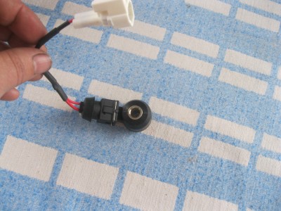

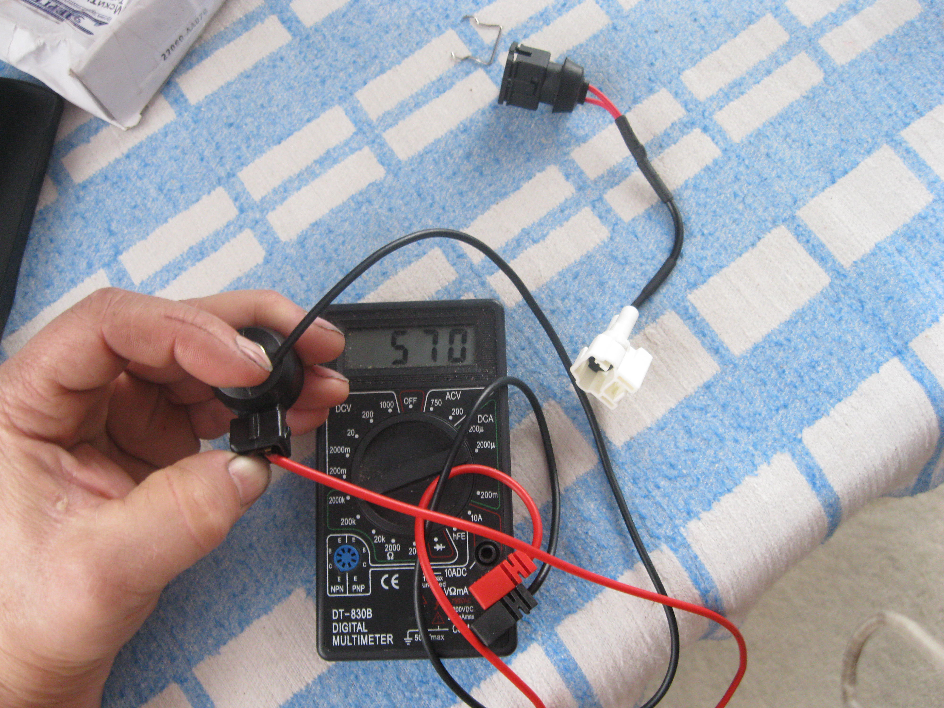

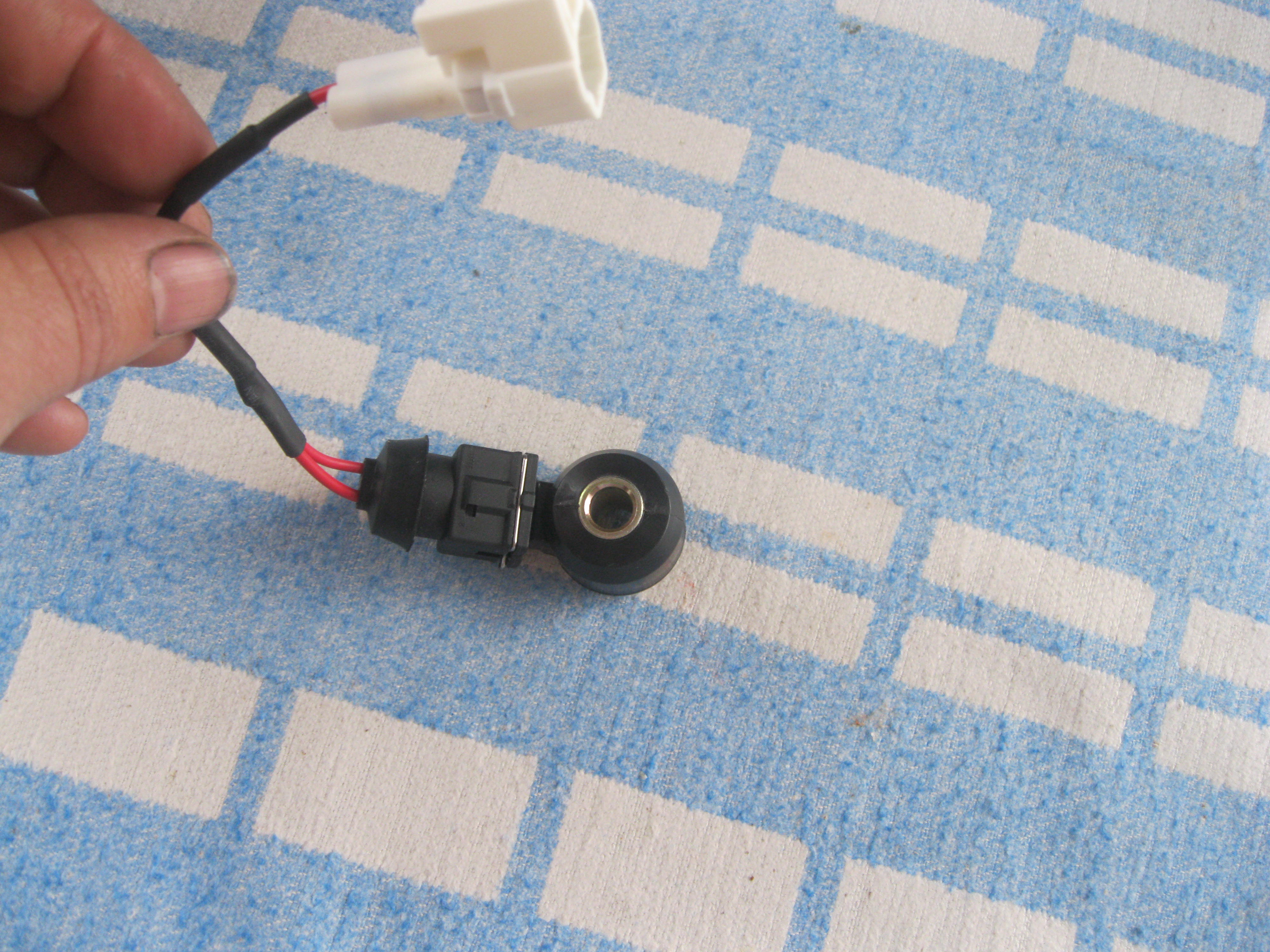

дождался наконец,завтра поставлю.
IMG_4568.JPG [ 1.44 МБ | Просмотров: 18683 ]
IMG_4559.JPG [ 1.54 МБ | Просмотров: 18683 ]
 Заголовок сообщения: Re: Датчик детонации
СообщениеДобавлено: 17.10.2016 13:49
Только не стучи по нему, и технологию установки соблюдай, в том числе момент затяжки. Для датчика детонации это важно.
СообщениеДобавлено: 17.10.2016 14:50
Сообщения: 690
Откуда: иркутская обл
Не знаю смогу я проконтролировать момент затяжки в том положении. Там очень мало места.затяну как смогу.
