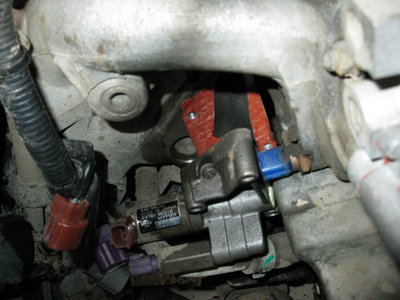

KuceJIb писал(а):
Спасибо, вопрос где винт КХХ, если можно на картинке ткнуть, я сколько не рассматривал, так и не нашел его.
Если под капот смотреть то слева под впуском практически стоит сам клапан. Сверху на клапане винт пластиковый торчит, подлезти можно только длинной отверткой

не помню с нашего ли мотора фотка, но смысл такой же. на фото вместо нужного винта в клапане - дырка!
2621.jpg [ 187.8 КБ | Просмотров: 9381 ]

Всем спасибо за помощь, нашел, но просто отрегулировать не получилось.
Сделал так:
подержал 2 минут на 2000 об/мин, потом пару раз газанул, дал выровняться и поработать так с минуту.Потом заглушил, скинул, коричневую фишку с ДПДЗ. Завел , плавно газанул до2-х 3-х тыщ, и плавно опустил, дал так поработать с минуту, обороты окончательно выровнялись, подогнал винтом, опять газанул, подождал, ничего не изменилось, заглушил одел фишку.
Все делал на нейтрали.
Но, странности не кончились, при заводе ХХ нестабилен очень, может заглохнуть, если дать газку, плавно успакаиваясь, ловит ХХ и потом все в норме.
Сейчас буду с этим разбираться, потом зажигание выставлять, а потом искать, почему жрет столько.
Приятный плюс, за 1000 км. пробега, уровень масла внорме, тьфу тьфу, будем смотреть, следить.
