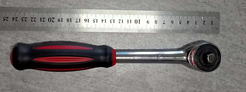

Получил трещетку.
Да, добротно сделана.
IMG20210505185744_00 — копия.jpg [ 45.86 КБ | Просмотров: 29545 ]
Умеют пиндосы делать инструмент, в этом им не откажешь.
IMG20210505185827_00 — копия.jpg [ 46.79 КБ | Просмотров: 29545 ]
Время покажет, как он будет служить.

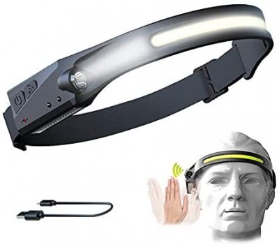

Прикольнейший налобный фонарик для работы под машиной купил у китайцев.
ZK20-USB.jpg_640x640.jpg [ 21.35 КБ | Просмотров: 27340 ]
Литиевая встроенная батарея, гибкий обруч на голове, не мешает пихать бестолковку в любую дырку, очень хорошо освещает рабочую зону, управление бесконтактное, не надо грязными руками прикасаться...
Молодцы китайцы, отличный дизайн реализовали. Посмотрим, сколько проживет.
Испытал фонарь в работе. Очень доволен.
Освещает очень хорошо, почти без теней, равномерно, очень широко. Вся зона работы заливается равномерным светом.
Бесконтактное управление работает хорошо.
Еще прикол обнаружил, при активации бесконтактного управления, взмах руки около фонарика включает его не навсегда, а на минуту примерно, не засекал.
Может показаться, что это неудобно, но мне так не показалось.
Если погас во время работы, очень легко махнуть рукой опять. Но чаще всего очередная операция занимает меньше времени, чем светит фонарь. Для перехода к новой операции приходится выходить из-под машины, менять инструмент и прочие манипуляции совершать, которые занимают в разы больше времени. Именно автоматическое отключение в таком случае позволяет экономить заряд аккумулятора.
В общем я очень доволен светильником, крайне рекомендую.

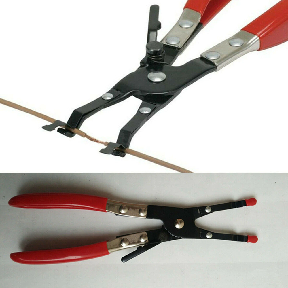

Наткнулся на еще один прикольный инструмент. Думаю будет полезным.
2.png [ 712.87 КБ | Просмотров: 27340 ]
Заказал себе.

Испытал сегодня трещетку как следует.
Даже не в стесненных условиях работать ей оказалось гораздо приятнее, чем обычной. Оказывается вращение ручки заметно ускоряет работу. В любой позиции есть довольно богатый выбор на характер движений кистью руки.
В общем теперь это мой основной инструмент.

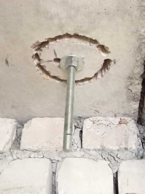

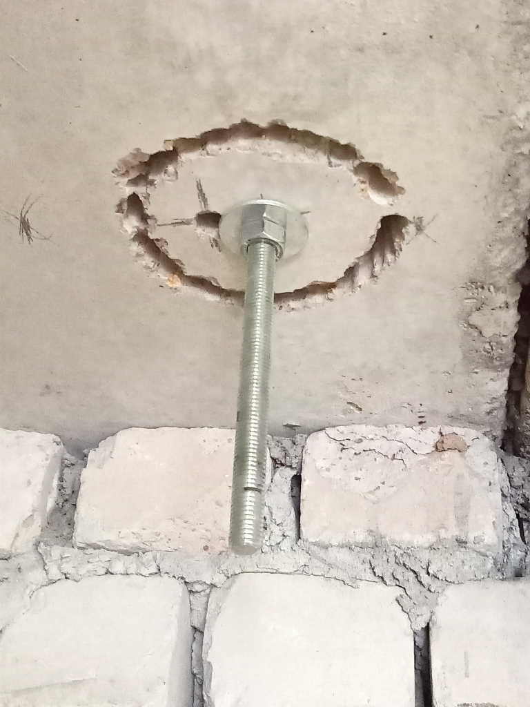

Вчера усиливал вентиляцию гаража, реализовал давно задуманный инструмент для прохода бетонных плит перекрытия обычным перфоратором.
Инструмент в боевом положении выглядит так:
IMG20220904132856 — копия.jpg [ 67.44 КБ | Просмотров: 27536 ]
Сверлил в два этапа, сначала снизу до половины плиты, потом сверху.

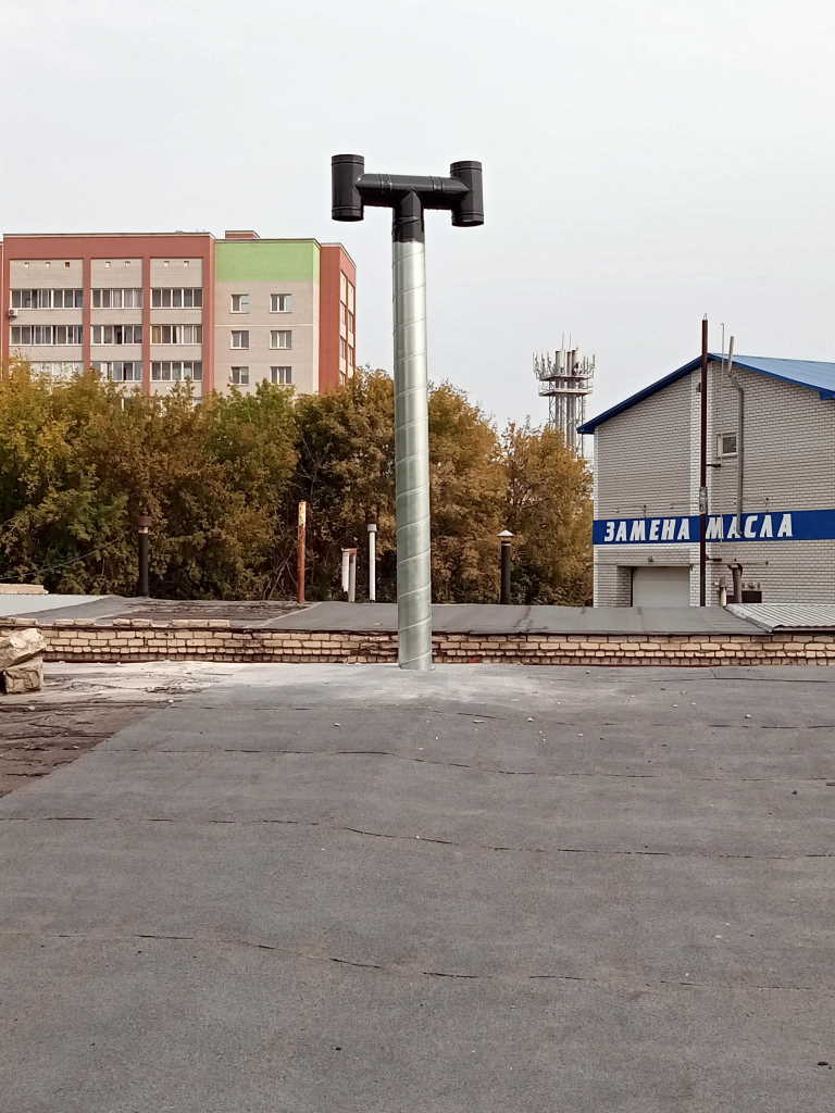

Почти итог работы:
IMG20220904155633 — копия.jpg [ 85.75 КБ | Просмотров: 27536 ]
Тяга хорошая.
Всего будет две такие вытяжные трубы, вторая встанет вместо старой. Одна будет выбрасывать воздух из бокса, вторая непосредственно из подвала. Приточка тоже будет раздельной.
