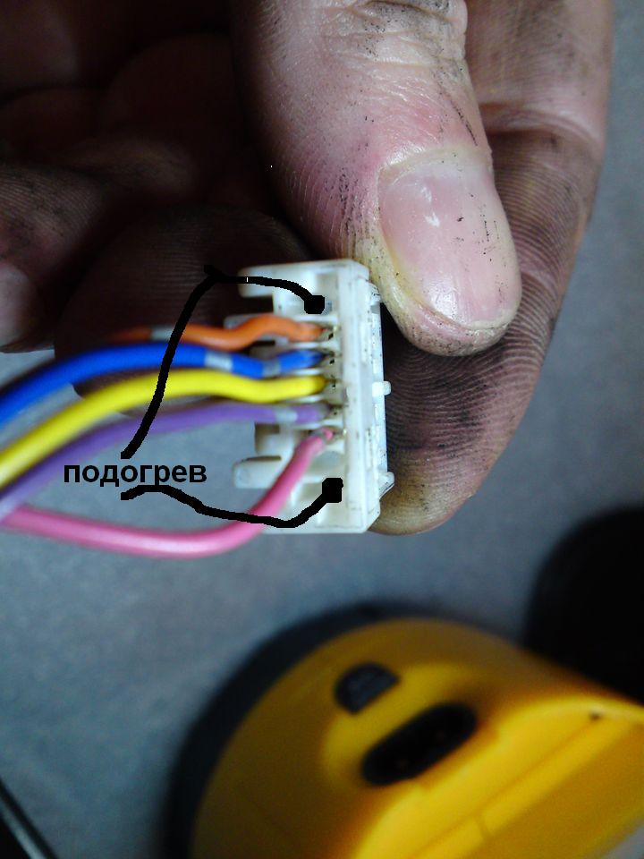

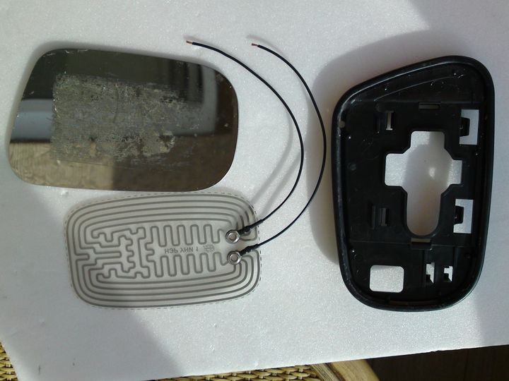

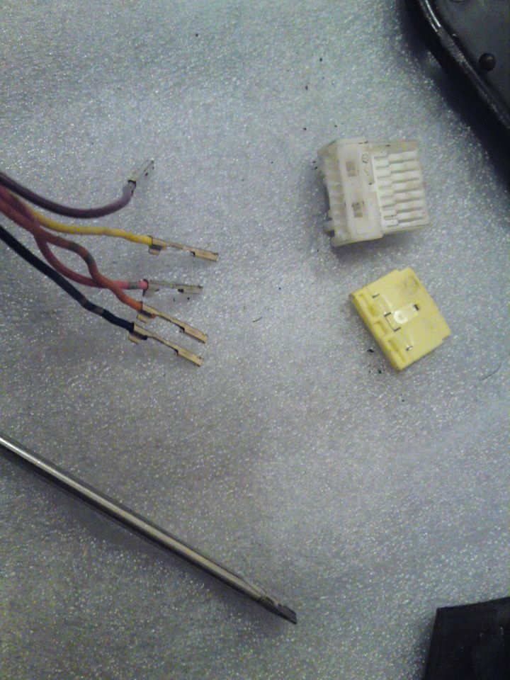

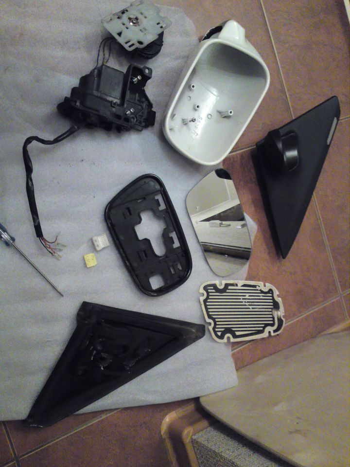

Тоже себе воткнул подогрев (зеркало без него купил)
Подогрев это крайние провода в клемме (чёрные)

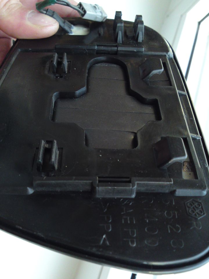

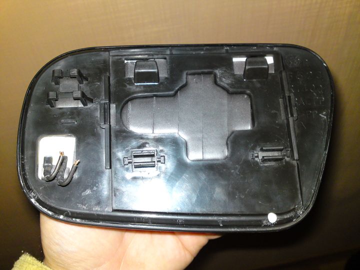

Подогревалку на всякий случай обклеил утеплителем, чтоб тепло не отхолило в пустоту.
DSC05590.JPG [ 73.52 КБ | Просмотров: 25143 ]
DSC05699.JPG [ 80.44 КБ | Просмотров: 25143 ]
 Заголовок сообщения: Re: как определить зеркала???
СообщениеДобавлено: 02.04.2011 16:47
Сообщения: 940
Быть может подогревайку зря закрыли, потому как если будет сильно греть то стекло зеркала лопнуть может! У себя смотрел там нагревающий элемент просто сделан без утепления! Капли со стекла за 1 минуту удаляет!

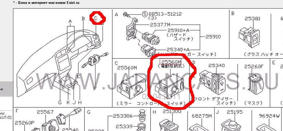

а кто скажет какой там номер чтоб в экзисте заказать кнопку

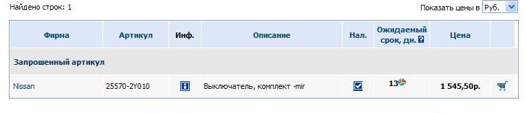

1кнопка.JPG [ 94.03 КБ | Просмотров: 25129 ]
кнопка.JPG [ 19.46 КБ | Просмотров: 25129 ]

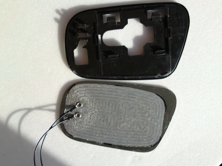

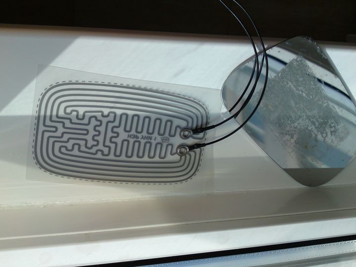

Решил на выходных переделать подогревалку на зеркале(она была родная после аварии и я её востановил) явно слабовато она грела и не везде.
На замену готовилась купленная вставка за 150р. По размеру более мение подходила.
Но т.к. она грела раза в 3-4 сильнее, я решил от утеплителя отказаться (прислушиваясь к мнению me1nik )
Разборка прошла как по накатанной... Горячяя вода, зубочистки , нож и осторожность.
DSC05716.JPG [ 63.05 КБ | Просмотров: 25177 ]
DSC05717.JPG [ 71.78 КБ | Просмотров: 25177 ]
DSC05718.JPG [ 67.62 КБ | Просмотров: 25177 ]

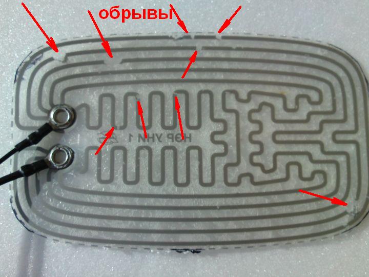

СообщениеДобавлено: 03.04.2011 18:37
И вот жеж... сука, неудача подкралась....
думал честно говоря что эти жилки типа как на платах (медные), а оказалось это ТУПО краска - электро-проводящяя.
В итоге намазал её моментом прозрачным и он растворил краску :( .
Может если бы я аккуратно нанёс клей и не стал бы равномерно размазывать, то и не постерал бы эти дорожки... растворитель бы высох и всё...
Кароче клеить буду супер клеем - он не растворяет ПРОВЕРЕННО.
Клеить буду постепенно т.к. сохнет быстро. А может и сразу всё залью.
От герметика отказался, т.к. он даст прослойку которая плохо проводит тепло, супер клей в этом плане лучше.
DSC05719.JPG [ 73.62 КБ | Просмотров: 25174 ]
СообщениеДобавлено: 03.04.2011 19:24
А чего на двухсторонний скотч не стал клеить? Это и по инструкции, и проверено тысячами инсталляторов, в том числе и мной... Если хорошенько очистить все поверхности спиртиком, клеит просто изумительно, даже обыкновенную нихромовую проволоку, а уж тем более такой пленочный нагреватель.
СообщениеДобавлено: 03.04.2011 19:43
Скоч есть, но он сразу отпалт так же как и герметик.
ведь они будуд являться подушкой (хоть и не толстой) которая плохо проводит тепло.
КПД будет нереально заниженно. ИМХО
вот задумался а почему не продают кабель как например для тёплого пола Только очень тонкий. Накрутил его сам как считаешь нужным и прядок. Почему не делают???
