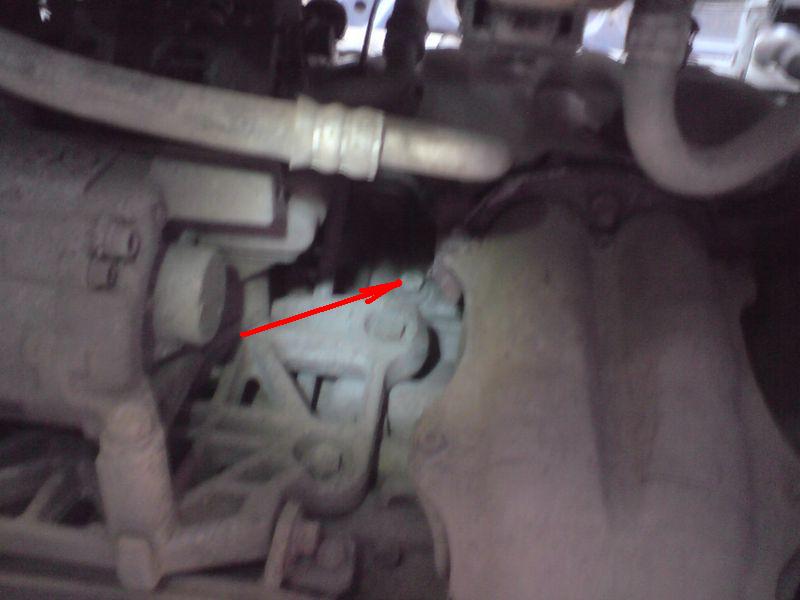

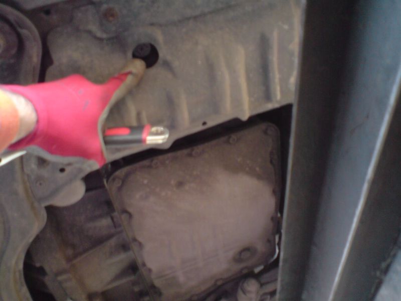

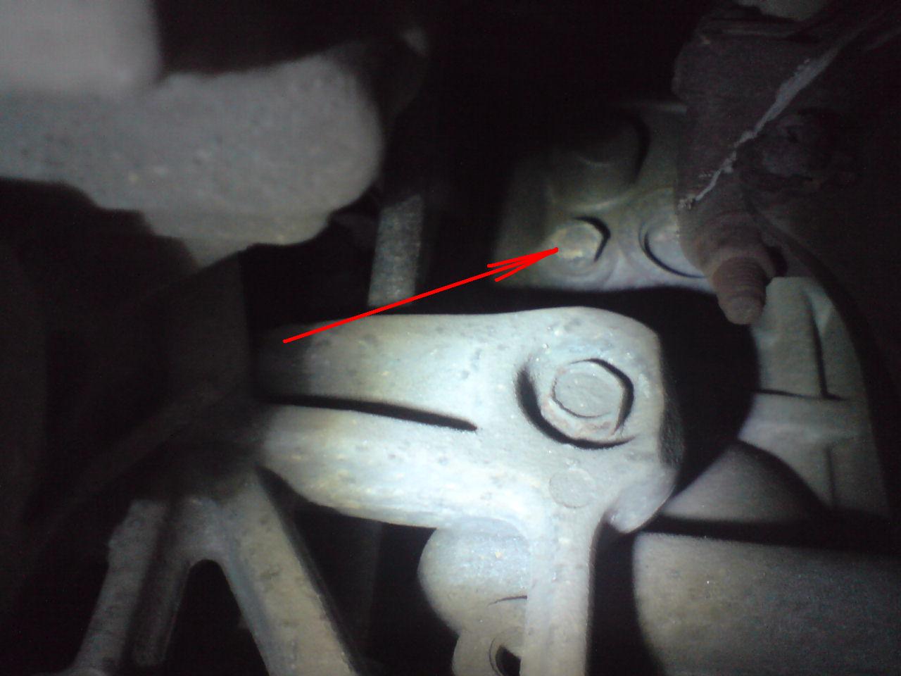

viewtopic.php?f=1&t=4046 здесь чтал?
1 слив с радиатора
2;3 слив с блока.
