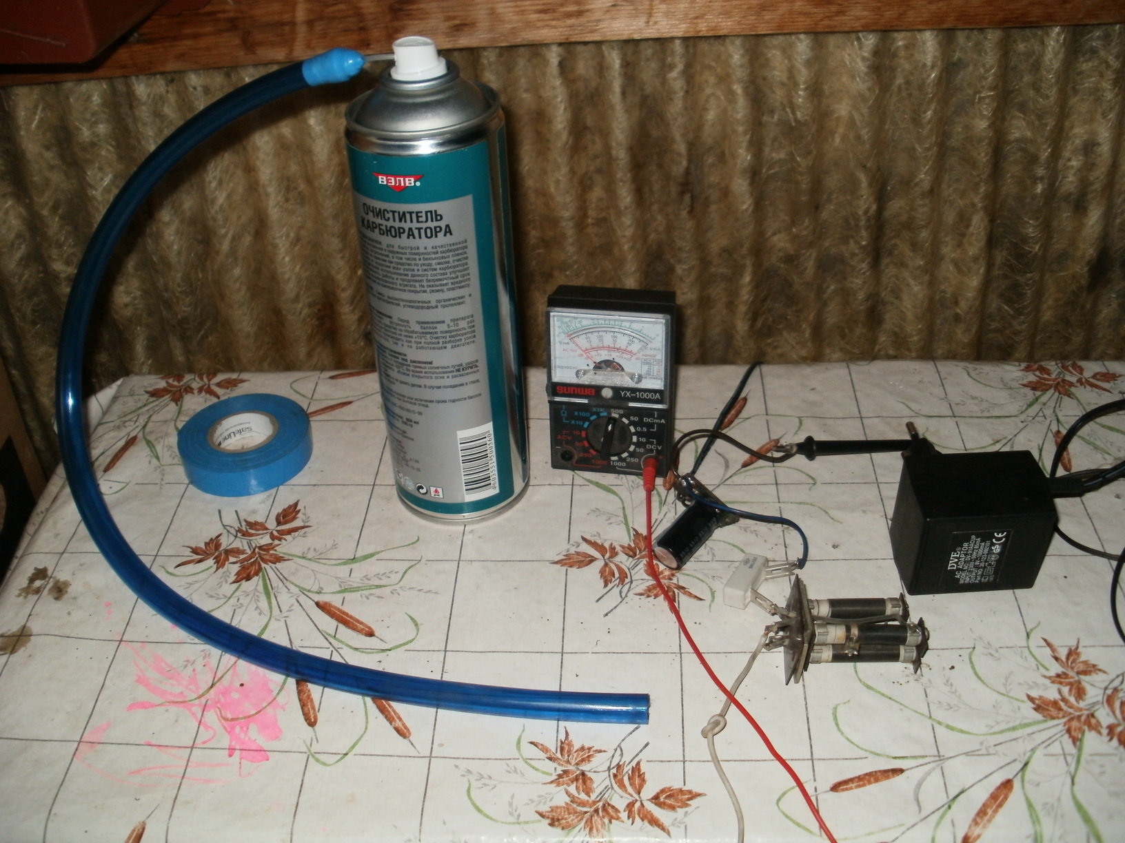

Спасибо за полезную информацию.
Форсунки удачно промыл.
Промывал карбюраторным очистителем за 130 руб. через кусок трубки 20 руб/метр. Трубка хорошо одевается на форсунку, но сверху наверно нужно хомутиком затягивать - слетает, за отсутствием хомутика я просто держал рукой, что не очень удобно.
Открывал клапан форсунки при помощи БП 9В 1000мА через 15 Ом сопротивление. Сопротивление обмотки форсунки 13 Ом. Где то около 5 В на форсунке значит было.
К слову сказать при первом продуве и при последнем разницы в форме распыла я почему то не заметил (промывал за два захода, раза по три четыре за каждый).
Зато эффект от промывки почуствовал - движок на холостых стал работать заметно ровней. Раньше на D и на тормозе руль трясся от вибрации теперь даже не ощущается, как и три года назад когда я тока купил машинку.
По динамике и расходу пока данных нет. Надеюсь улучшатся. Поезжу - видно будет.
Вот мой "стенд" :jokingly:

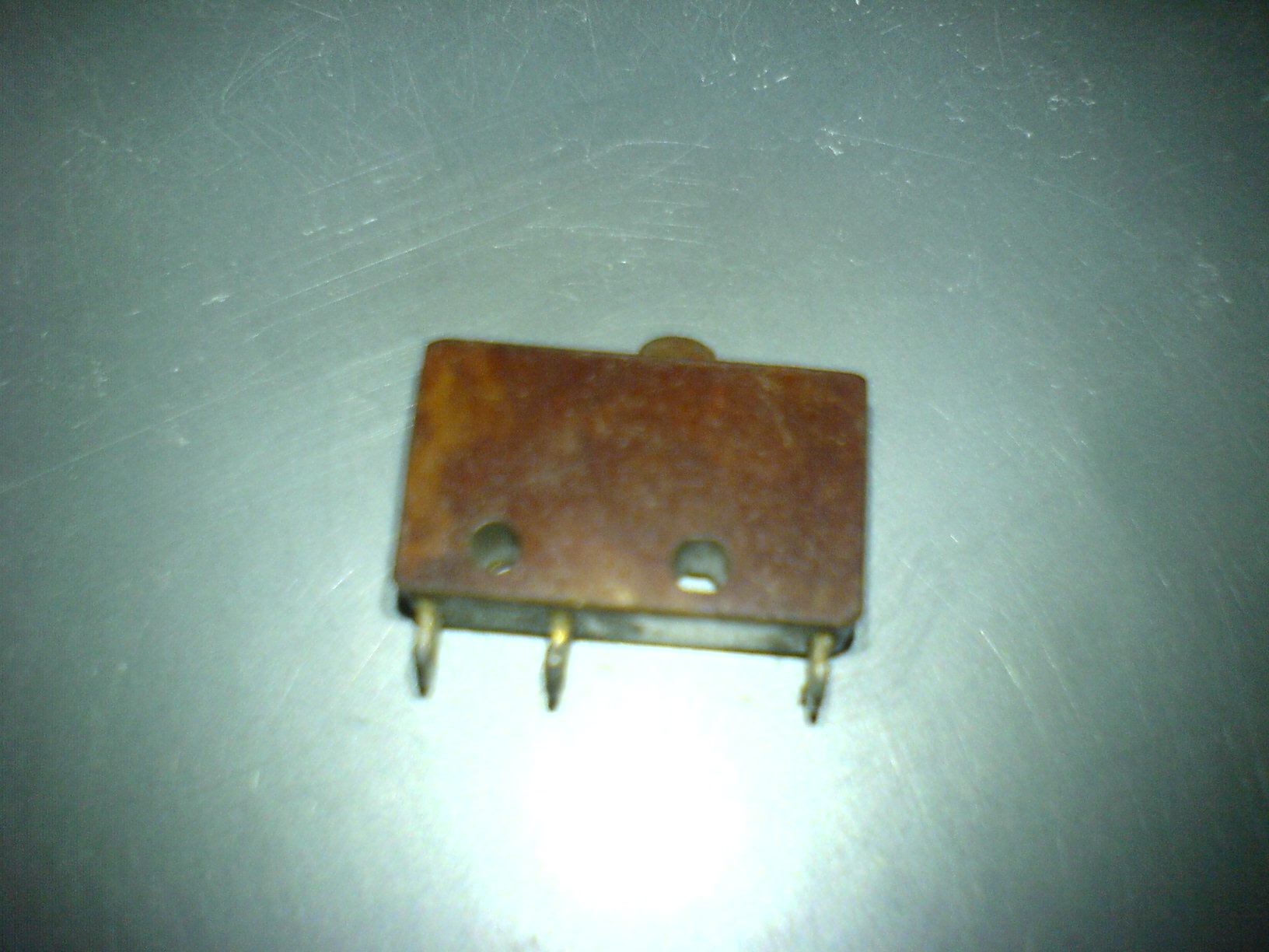

Для перестраховки нужно в схему добавить токоограничивающий элемент, то бишь последовательно в цепь подсоединить обыкновенную автомобильную лампу. И будет вам Щастье. Для ключа использую микровыключатель вот такой:
DSC00250.JPG [ 273.95 КБ | Просмотров: 15901 ]
