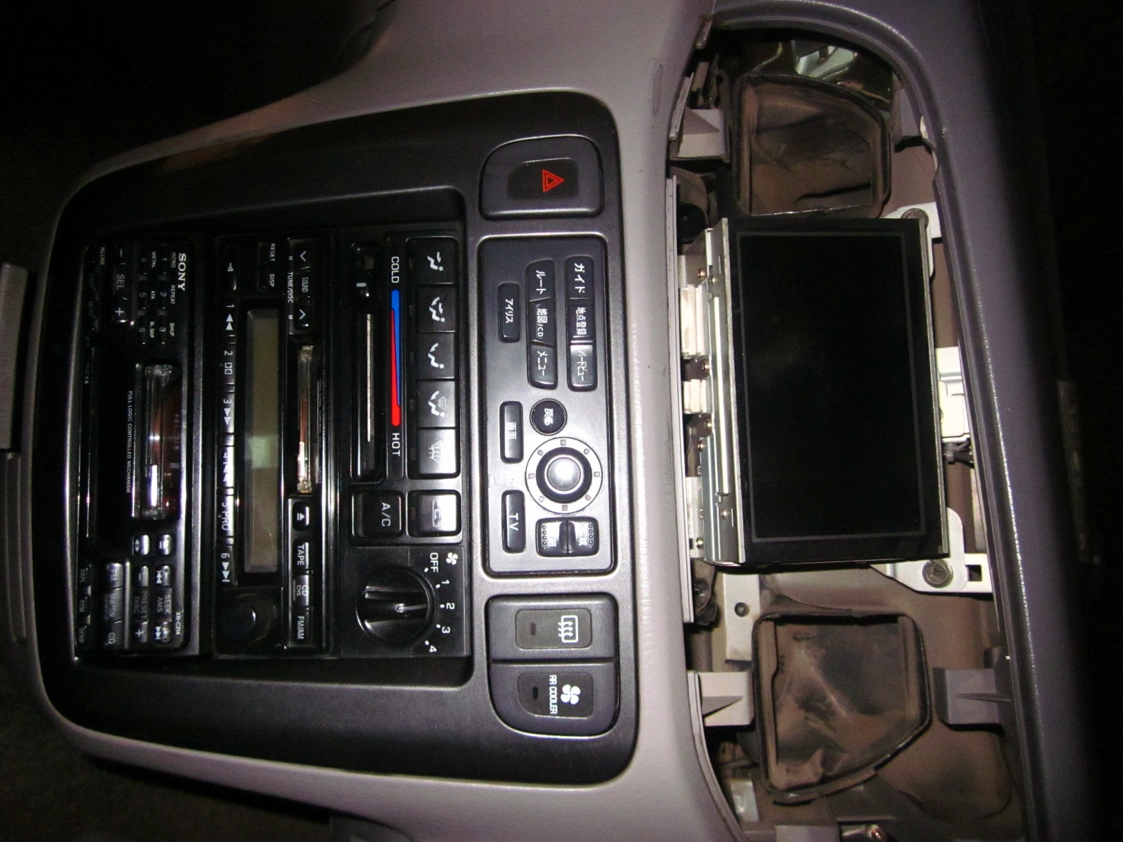

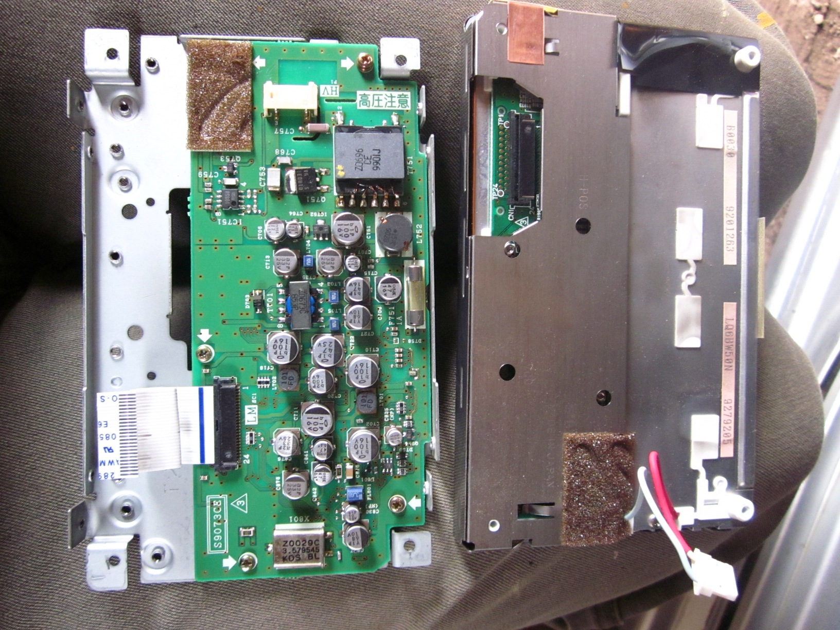

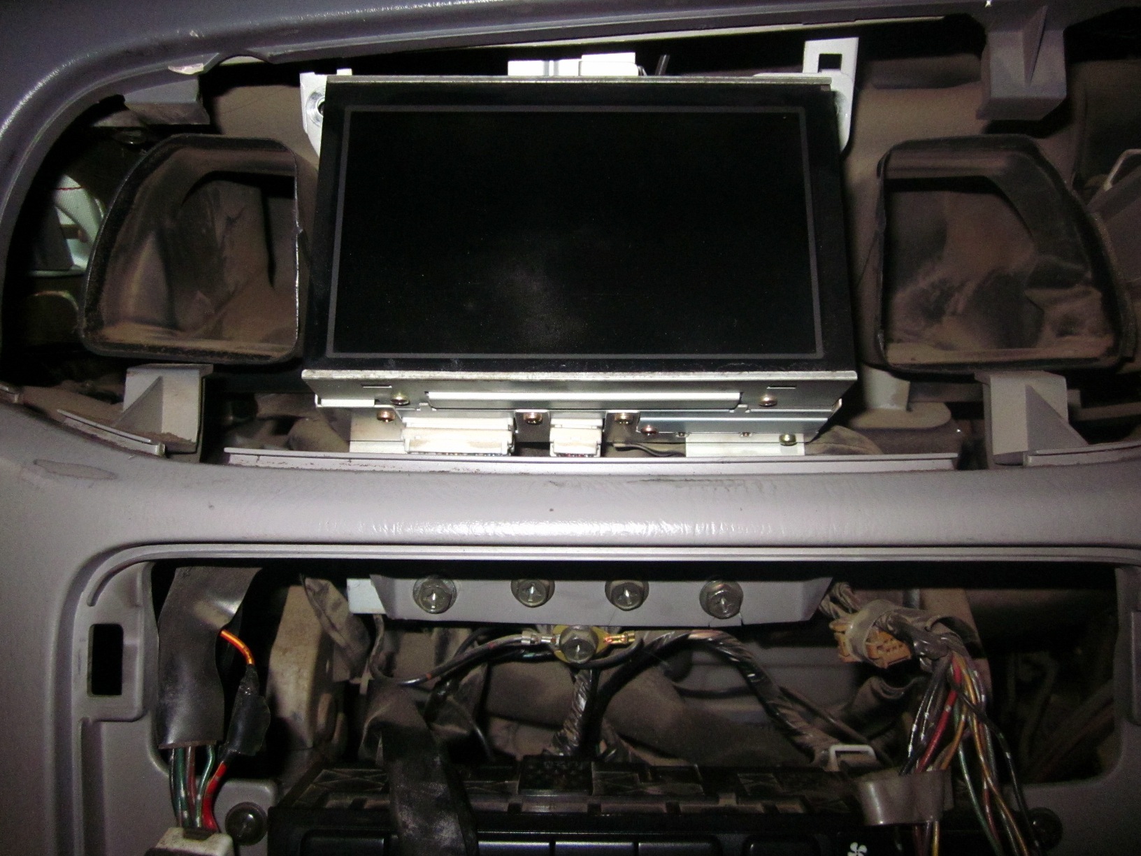

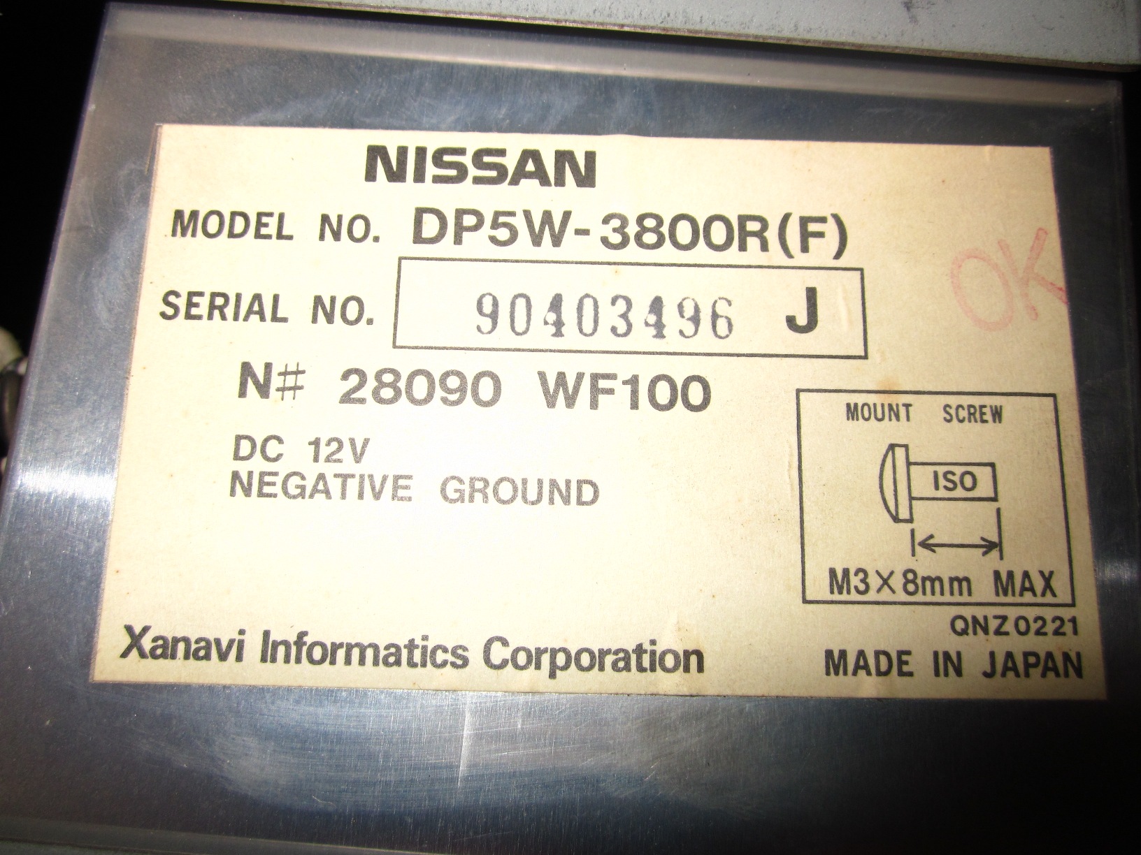

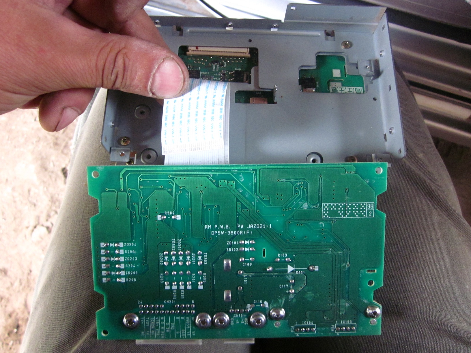

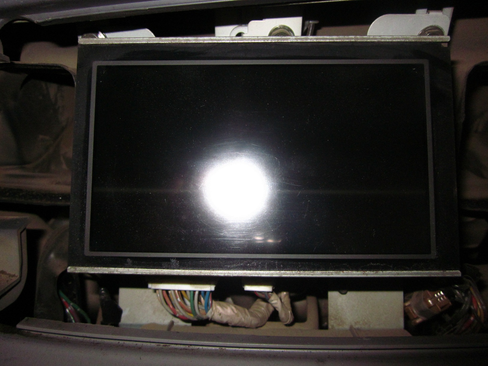

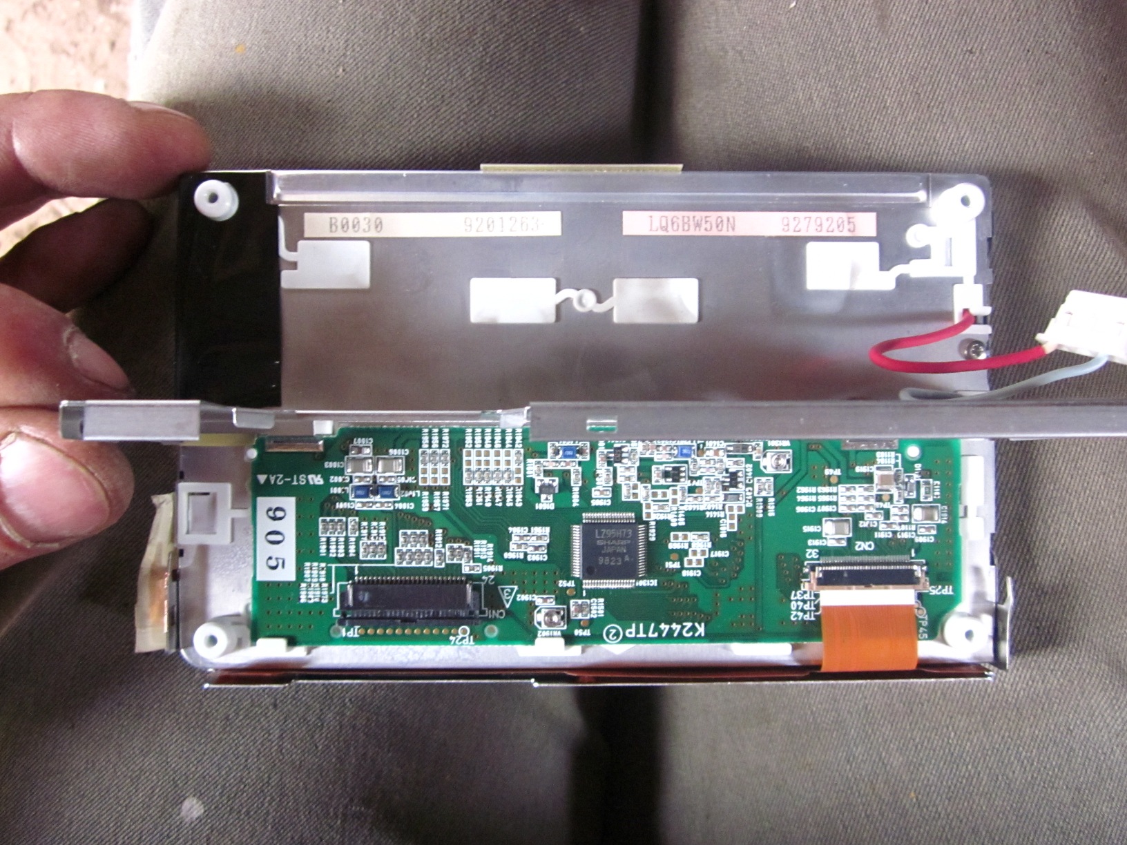

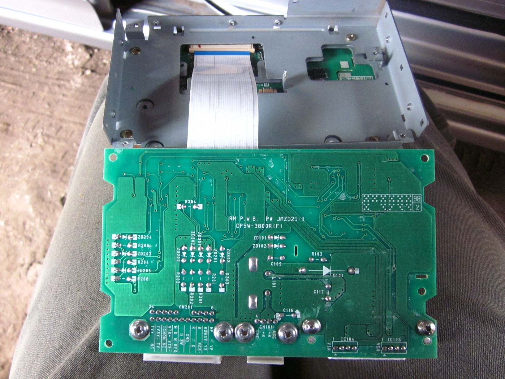

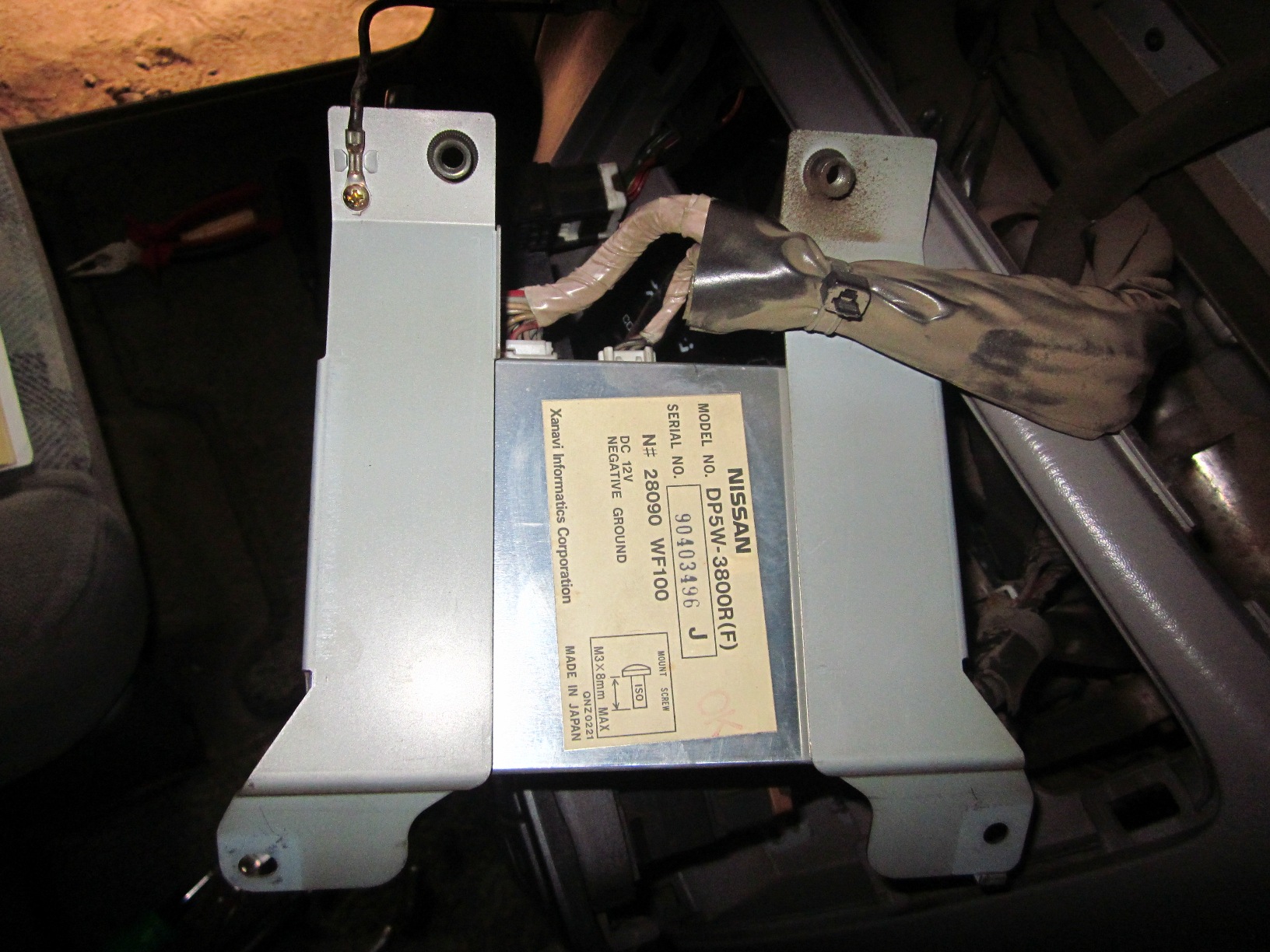

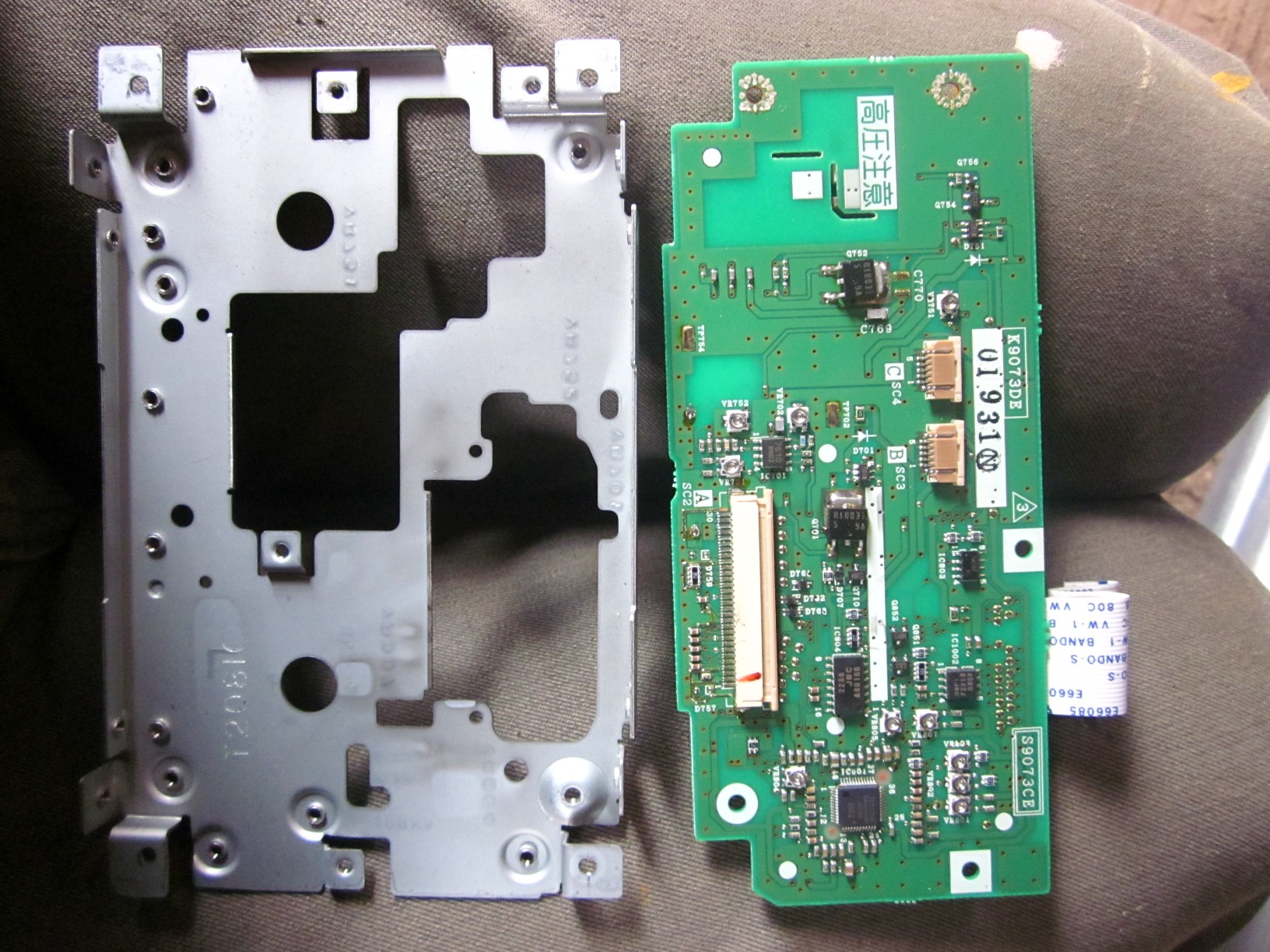

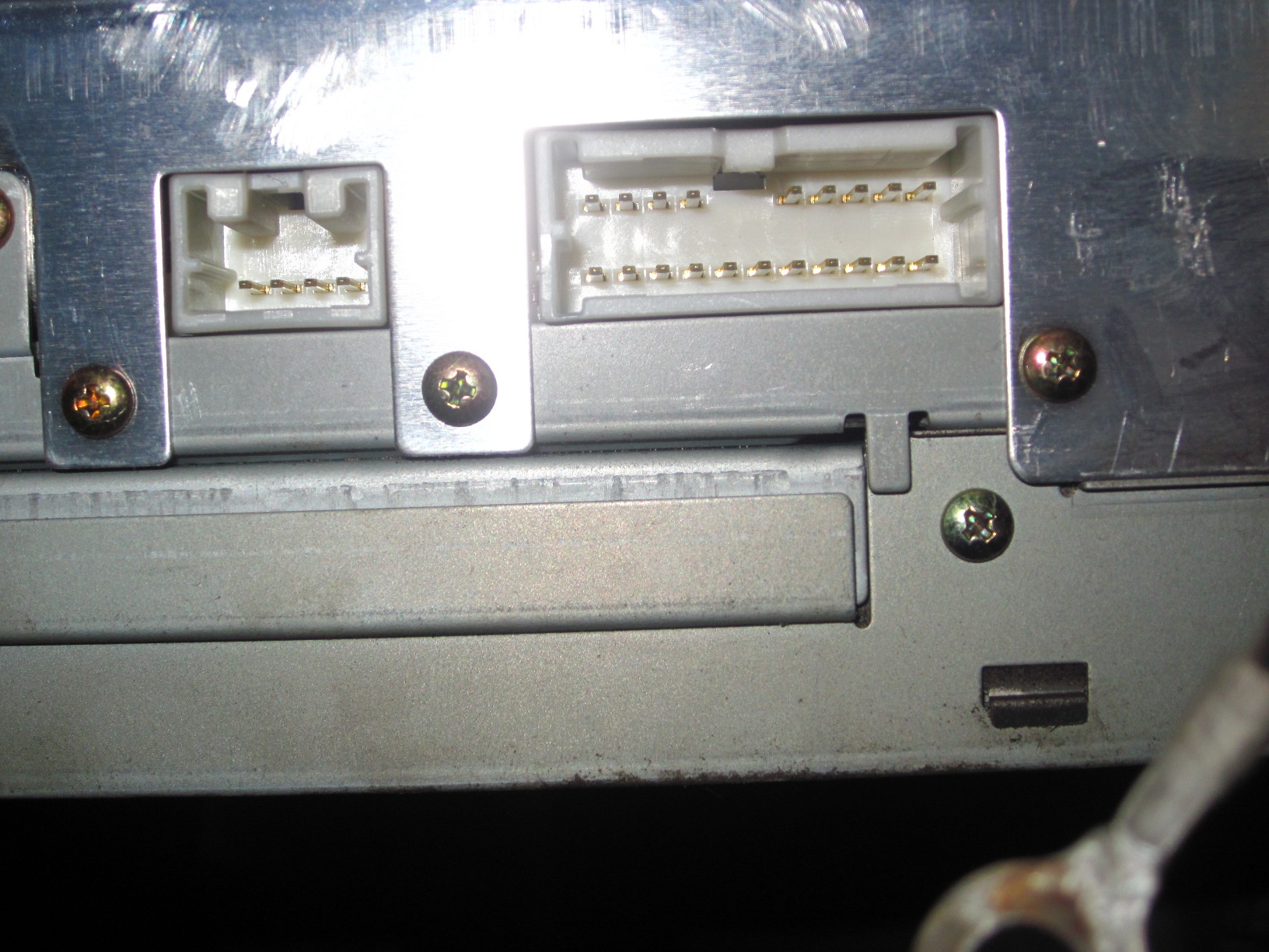

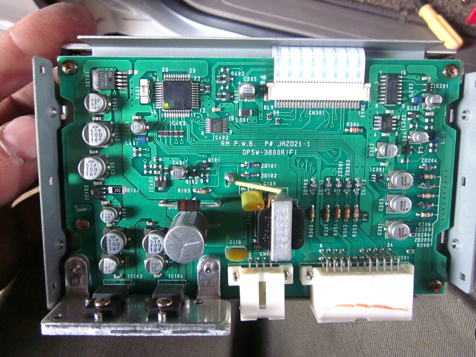

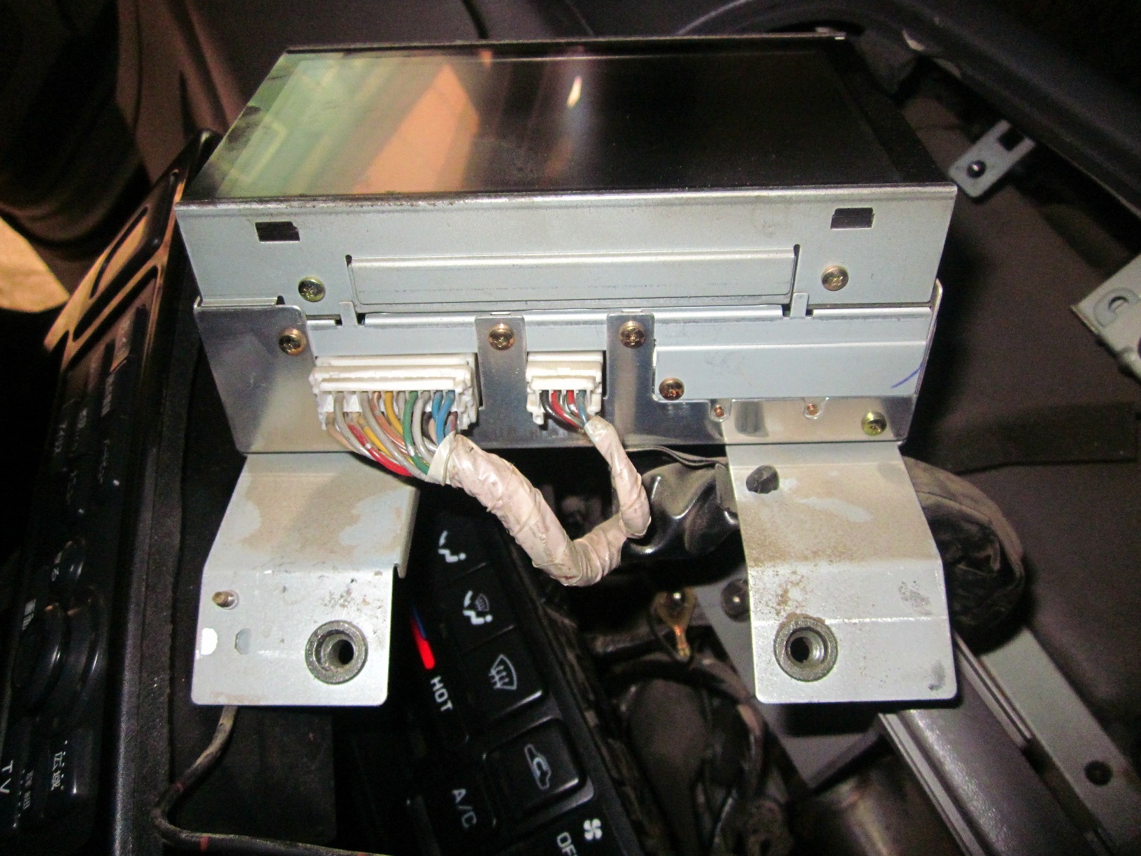

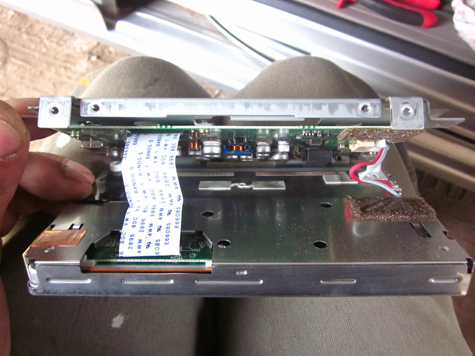

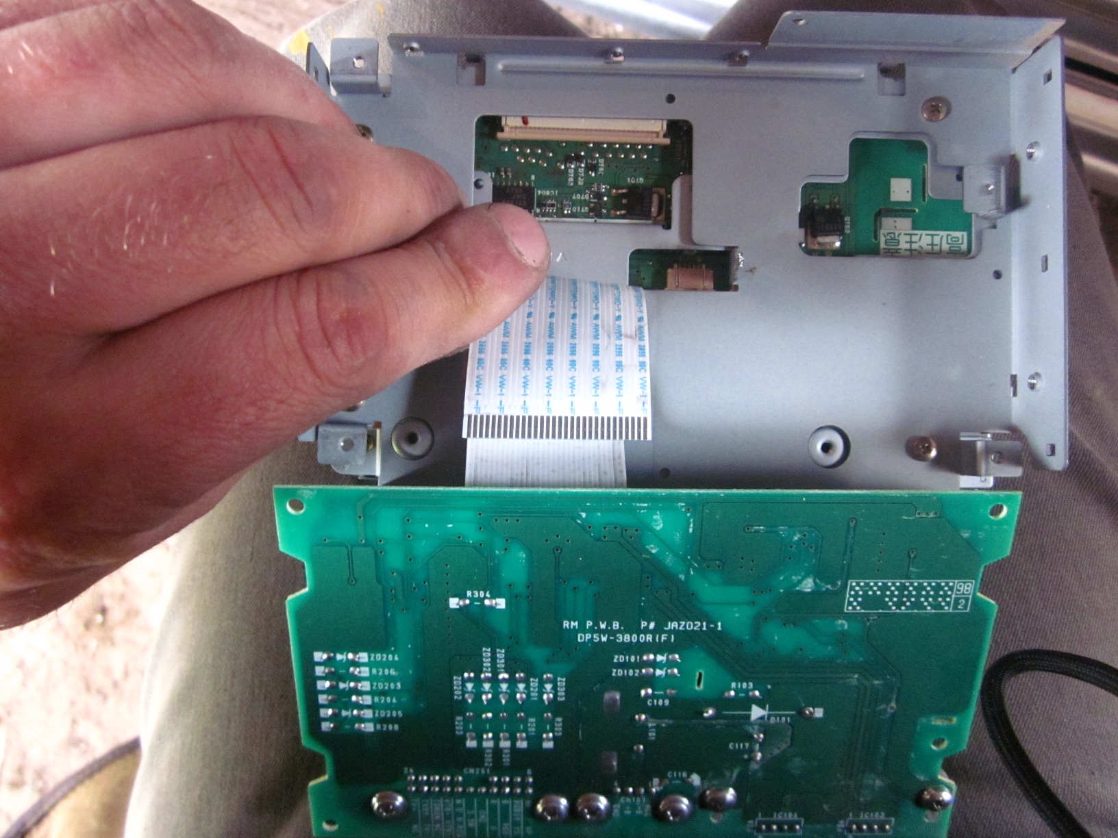

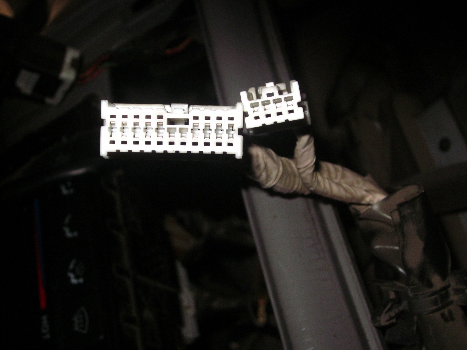

Добрый день всем Avenir , я верил что такого не может быть что-б монитор нельзя заставить работать без нави, если не трудно на досуге можно оказать посильную помощь по этому монитору. начало разбора с 002 по 018. Заранее благодарен, могар за мной ;)

Привет, а какая это машинка? что то не похожа панелька на авенировскую.
Nissan Avenir продан
СообщениеДобавлено: 15.06.2011 06:40
Зарегистрирован: 14.06.2011 12:34
Сообщения: 5
Avenir это Ниссан Либирти 1999 г.в. кузов PM12, двиг. SR20
Хочу также подключить напрямую камеру обгона и двд, на данный момент все мертвое не чего не работает, даже не знаю моник живой или нет не знаю как проверить есть книжка по машине со схемами. Пропайка нави как советовали не помогла.
Наши на форуме говорят что без нави не чего нельзя сделать, а я этому не верю ;)

на последнем где плата монитора и сам монитор фото 16 то есть 18 стоит надпись SHARP маде ин джапан
на самом стекле спереди монитора в нижнем углу видел мелкий номерок как бы изнутри сделанный, это он ???
И что мне необходимо сделать???

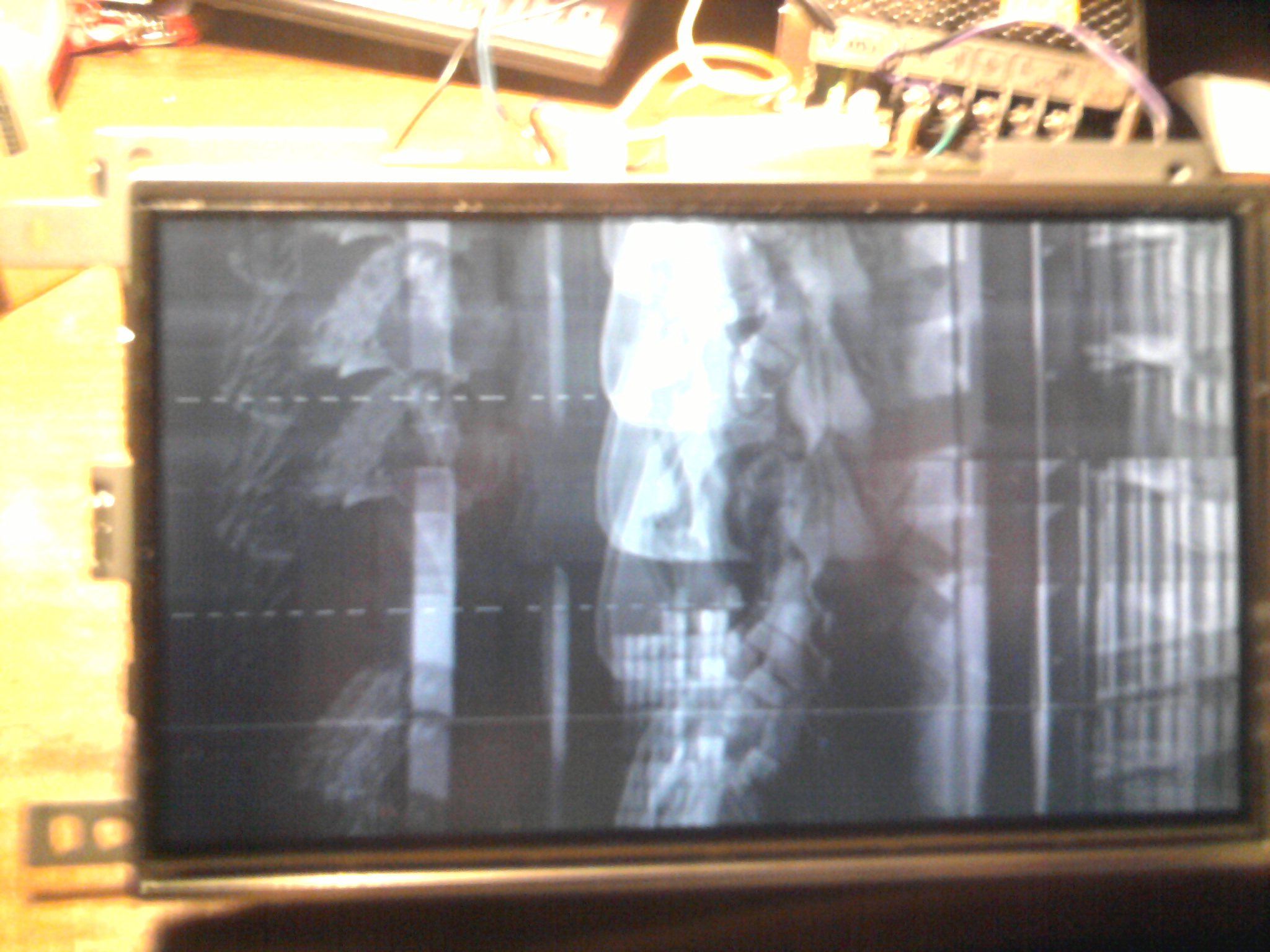

ХЭЛП!!! все споял четко по схеме все прыгает и черно белое. В чем беда подскажите пожалуйста. (16 + 15 ноги скручивал не помогает.

Ребят,че то я запутался окончательно,правильно ли я понимаю,что бы просто проверить на работоспособность с двд,то надо от тюльпана центральную жилу припаять на 17 ногу 3 платы,оплетку пустить на массу к корпусу,16 и 26 на шлейфе перерезать,к 16 припаять провод и тоже пустить на массу к корпусу и все должно заработать?
правильно, только вроде видео надо не на 17 а на 1 ногу. Смотри начало поста.
