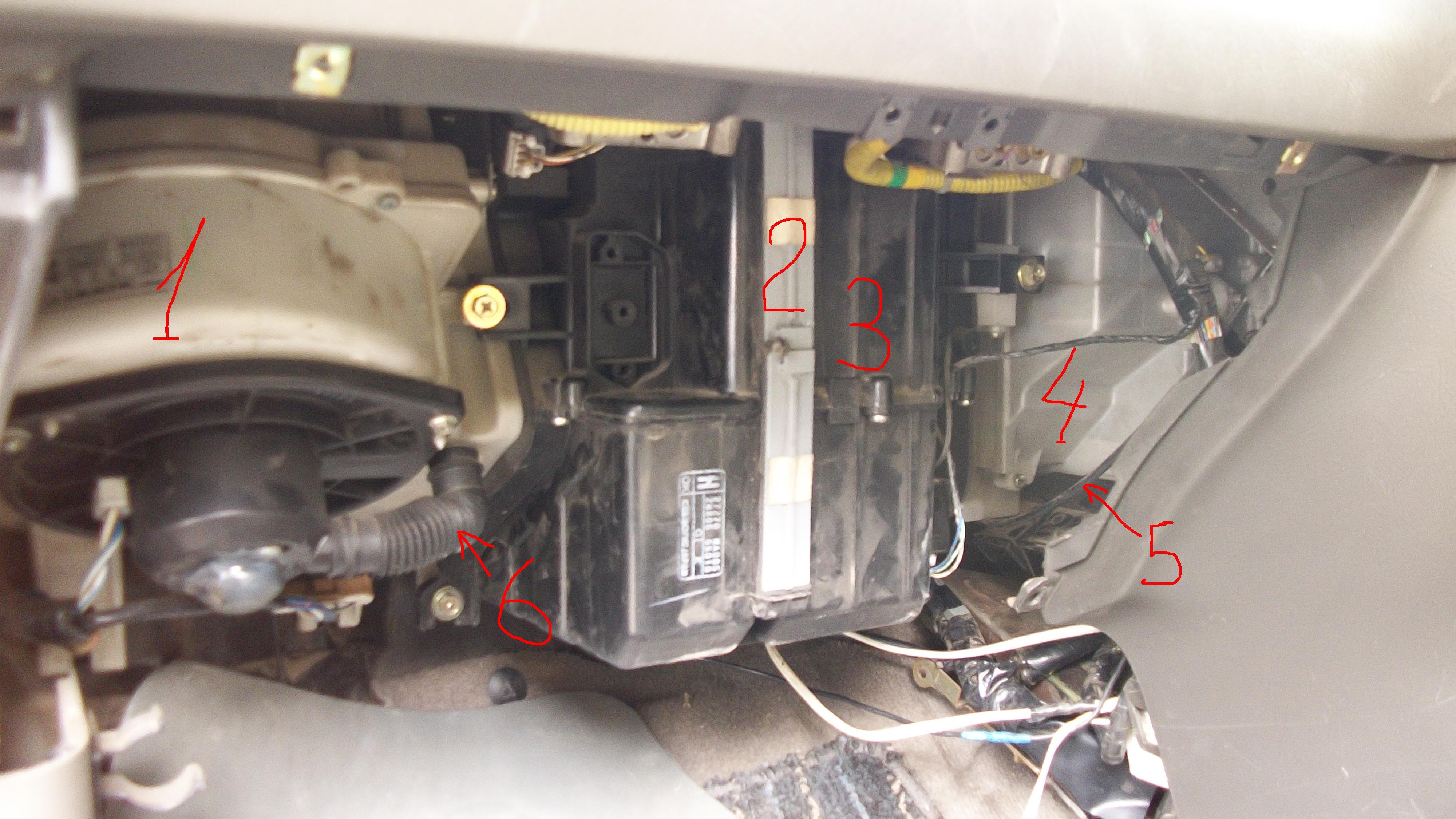

Вчера совершил разведку боем, скрутил бардак. И вот такая вот уйцня
Я так понял, что :
1 – Вентилятор печки,
2 – Фильтры входные,
3 – Там внутри кондей,
4 –Гдето там в глубине радиатор печки ,
5 - А это троссик к её кранику (7),
6 – Интересно что это за штчландчег и что там внутри, ктонить знает?
И над всем этим великолепием проходит штанга жестокости – труба 30-35мм от борта к борту. На мой взгляд - для снятия печки все таки потребуется снимать панель и штангу. Буду ждать погоды и ваших, друзья советов и напутственных слов. Плохо, что в книжке по авениру (Автонавигатор 2010), которую я скачал с сайта (бооольшое спасибо) ничего нет про подпанельное пространство. Уж и не знаю где ещё информацию искать.

Вот, слушай меня!
Там где цифра 4 и находится радиатор печки, но он расположен под углом, вот как ты делал фотку он к тебе был расположен перпендикулярно, или 45 градусов к торпеде...
Если снять нижнюю часть корпуса с фильтрами то можно увидеть радиатор печи, но чтобы его заменить нужно снимать панель и кучу всего под панелью..... но сервису я бы такое не доверил, половину болтов растеряют, что-то сломают и т.д., делай сам, там нет ничего сложного, главное терпение.... купи звездочки - понадобятся....
5. Крана там нет, это тросик к заслонке, т.е. антифриз всегда идет по радиатору печки, но поток воздуха проходящего через радиатор печки регулируется заслонкой.
6 - это патрубок охлаждения двигателя печки, он легко снимается, можешь попробовать....
