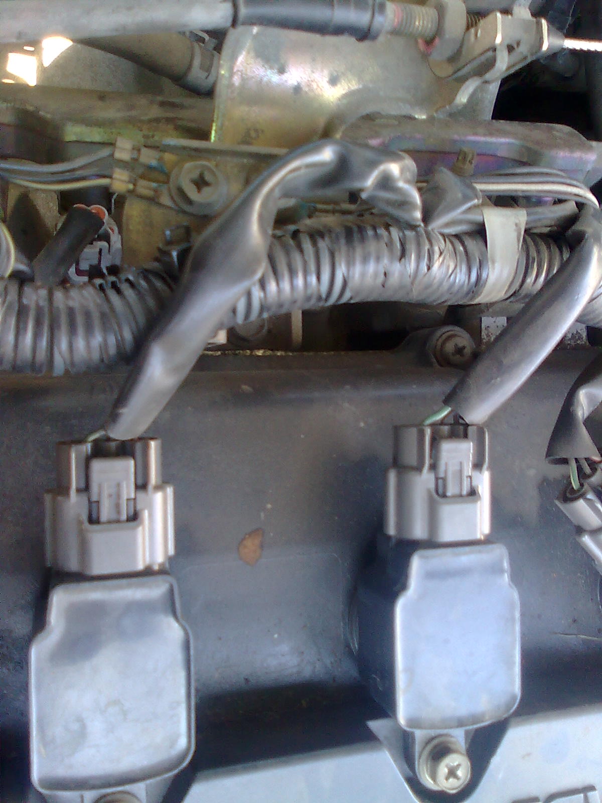

Фотки закину своего движка, все там уже перемотано, перекручено, особенно интересует самоделка завуалированная скотчем. Что это такое?

В принципе и другие фото вставлю, не зря же фоткал, хотя и для других целей. Может быть что нибудь ненормальное обнаружится.
