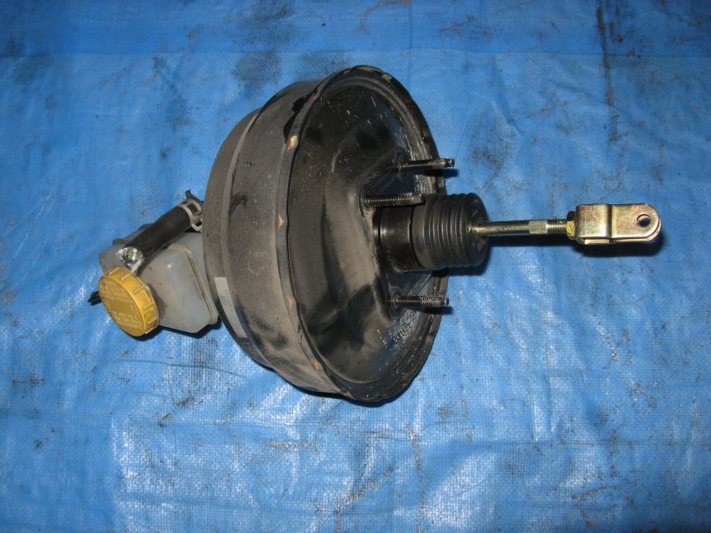

Тут вообще нашел вакуумник с ГТЦ от турбо-форика, тоже на наш похож, стоит дешего. Думаю может попробовать заморочиться?! Заодно блок АБС поменять на контракт попробовать, коли этот прокачать не получается без камасутры.

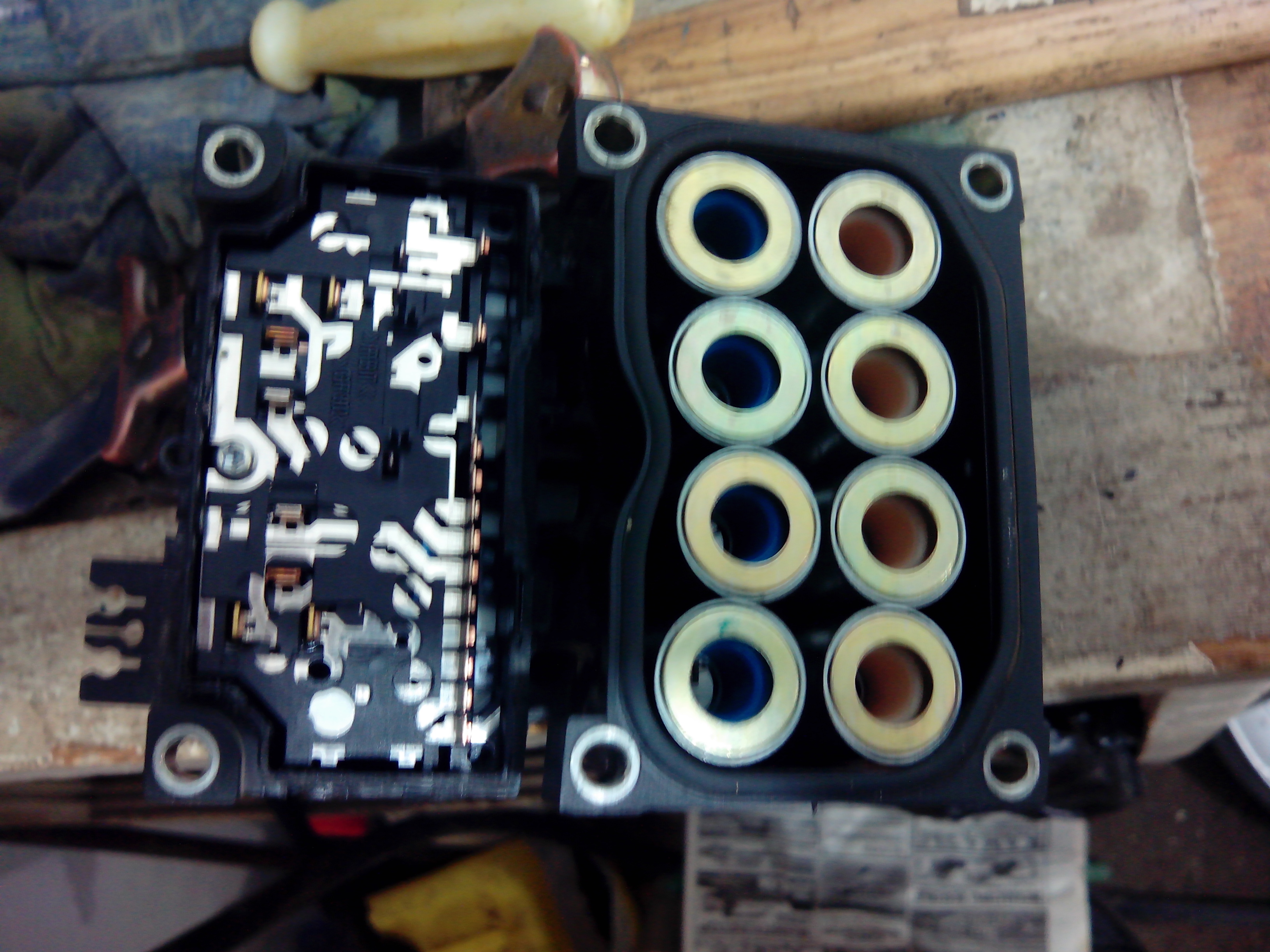

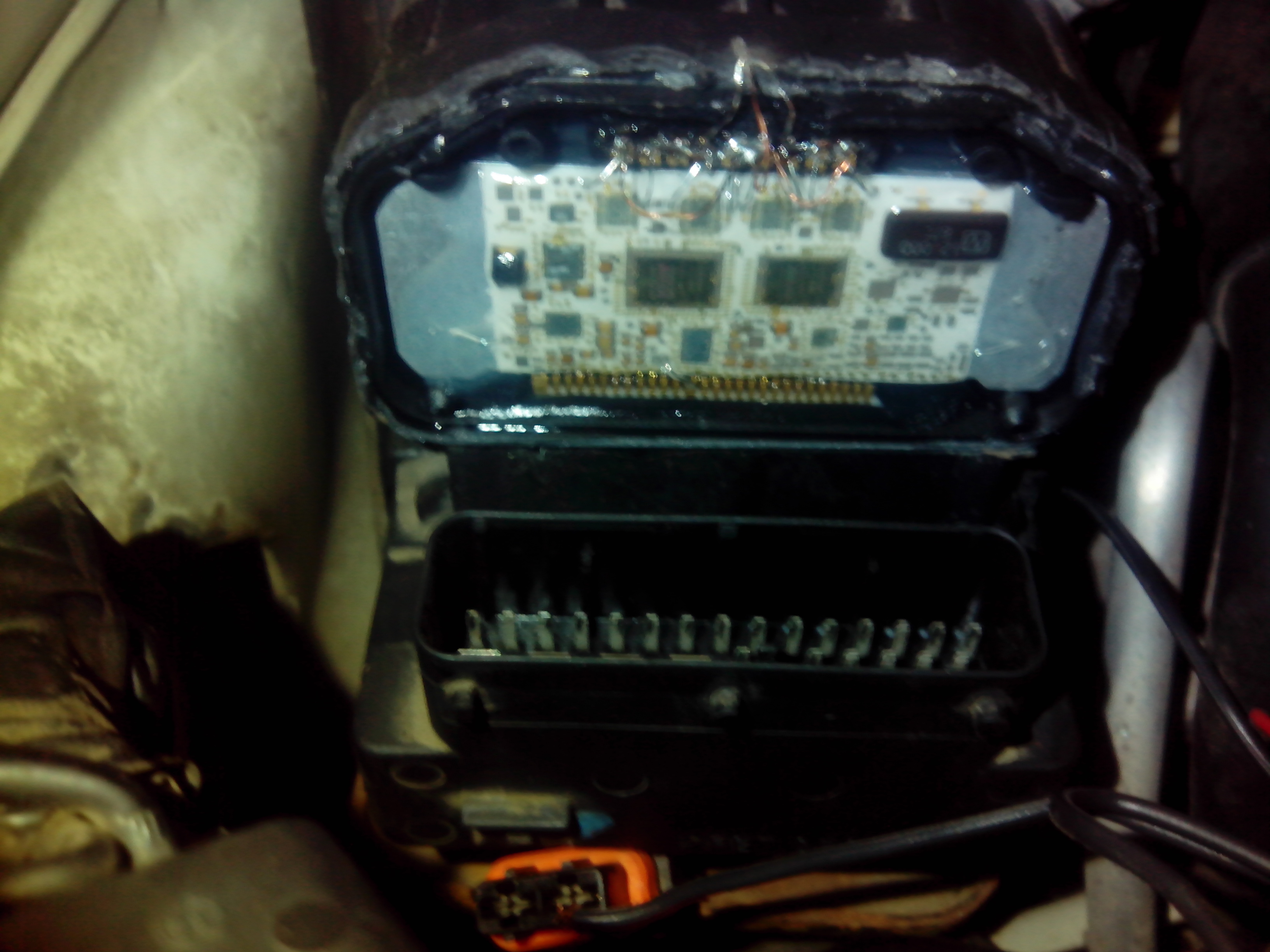

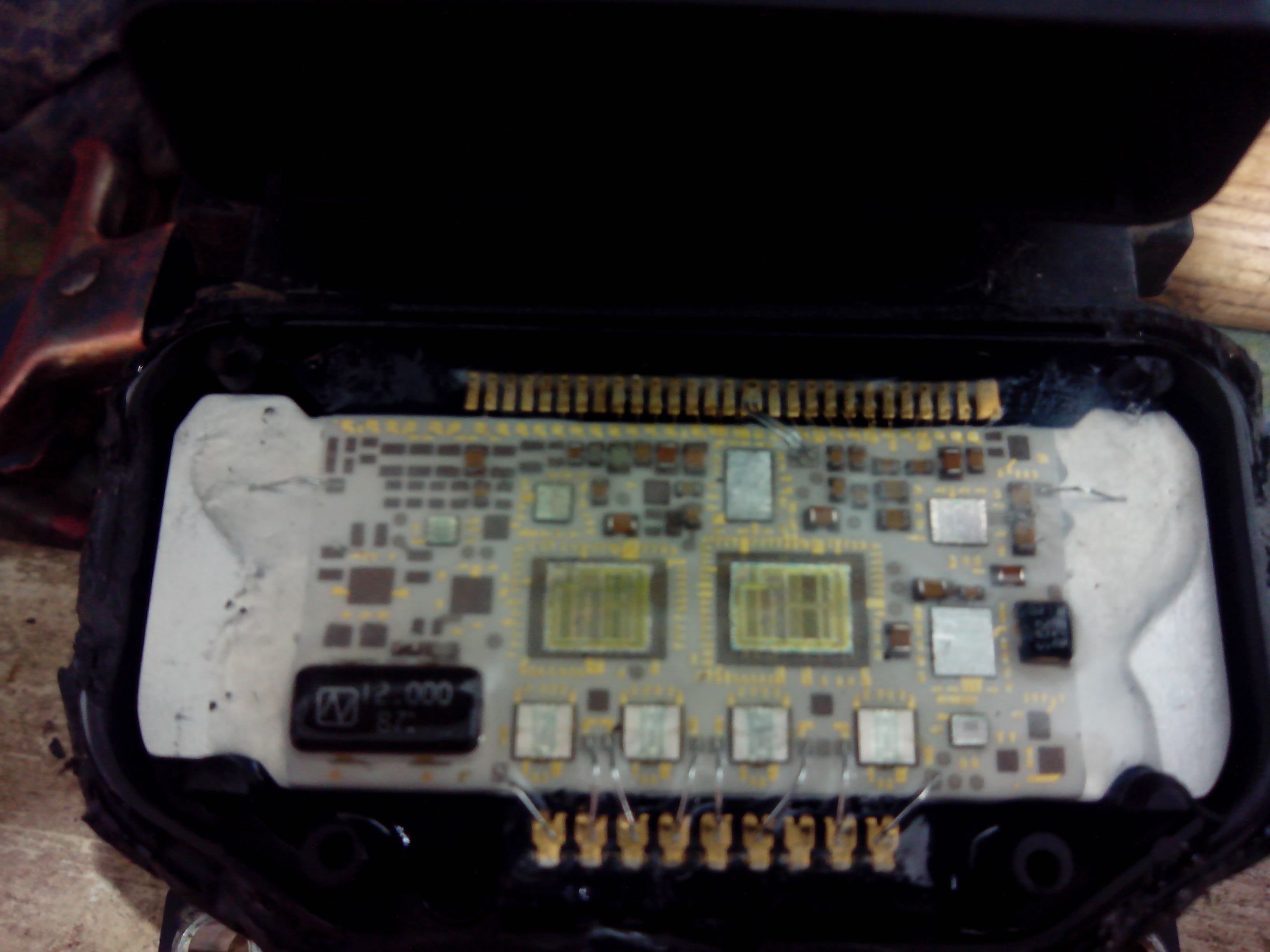

Вообщем начитался сегодня и поехал в гараж дальше решать проблему. В итоге сделал трипанацию блоку АБС
ABCD0005.JPG [ 1.7 МБ | Просмотров: 7591 ]
ABCD0006.JPG [ 1.15 МБ | Просмотров: 7591 ]
Нашел где подключаются катушки, подпаялся, вывел проводки
ABCD0007.JPG [ 1.15 МБ | Просмотров: 7591 ]
Долго и упорно прокачивал гидроаккум включая-отключая клапана, выходил воздух в бачок с тормозухой, после прокачивал байпассные каналы и в довершение колесные магистрали. Тоже вышло немного воздуха. Радостный поставил колеса на место, отпаял от АБСки провода и поехал пробовать.... В итоге - ни**Я почти не изменилось. Педаль стала схватывать повыше НО резко нажать впол и остановиться так же не получается :o :twisted:
Потихоньку педаль продавливается легко, а при резком нажатие сопротивление будто вакуум наоборот работает, при этом тормоза не тормозят ничерта.
Жду теперь кода приедет контрактные вакуумник с ГТЦ и блок АБС. Буду менять кучей. :?

Ох уж эти суровые сибирские парни.Вот тем скальпелем что на заднем плане вскрывал? :lol:
СообщениеДобавлено: 06.09.2013 22:03
Аха :)
Продолжение следует...

Приехал ко мне ГТЦ от форика, оказался фирмы Набко, диаметр 17/16" - самый большой (как на ВМ57). Как поставлю - отпишусь! (если таки поставлю :D)

Купил вакуумник от субы потому что от веника не нашел. Запасной блок АБС тоже в пути. Из своего препарированного попробую сделать подобие обычных тройников - выкинуть все лишние внутренности чтобы жижа просто распределялась пополам на перед и зад по двум контурам.
СообщениеДобавлено: 29.09.2013 00:51
Докладаю... Впихнул я это невпихуемое чудо от зубары. Болт-он как и предполагалось не встает-штанга длиньше сантиметров на 7. Отпилил лишнего,нарезал резьбу (лерки 10х1,25 не нашел, нарезал полторашку) переварил крепеж к педали и поставил на место. По поводу эффекта ничего сказать пока не могу , машина без рулевой рейки на чурочках стоит, 4 часа ночи и силов доделавать сегодня уже нет!
