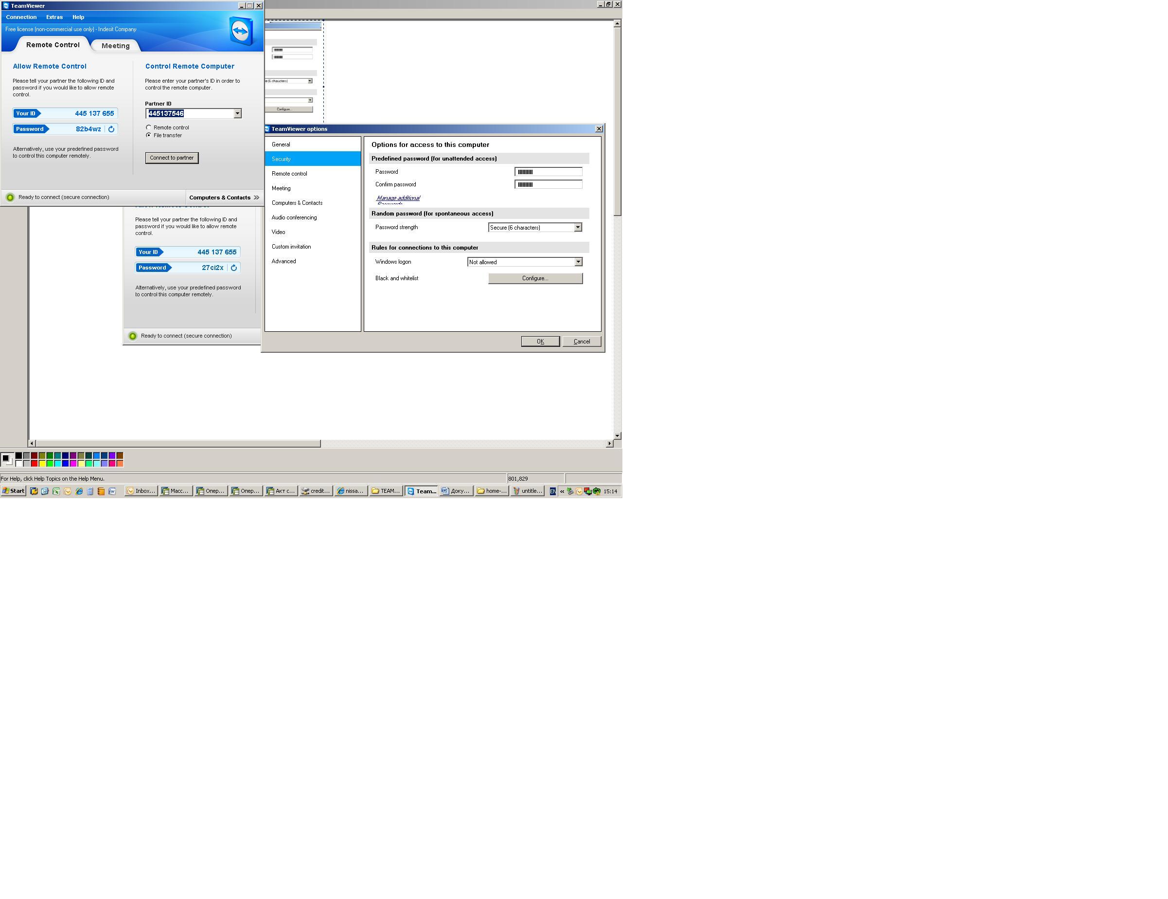

Вот настроил пароль свой допустим 123456 на управляемом компе, не пробывал подключаться, но все таки кажется, что после предустановленного пароля он дожлжен поменятся и в поле пароля на мой!!!! Но там опят како-то генерируется 82b4wz, так какой пароль то вводить для подключения, или не обращать внмания на эти генерации?

Или оба пароля действительны? и отражаемый на экране генерируемый и мой предустановленный? Запроса пользователю не должно поступать что я подключаюсь? спасибо за разъяснения.

Должны быть оба действительны, только 1 будет генериться постоянно на новый, и ты за ним не уследишь, а тот который ты задал будет работать всегда.
Вводи его и не заморачивайся.
