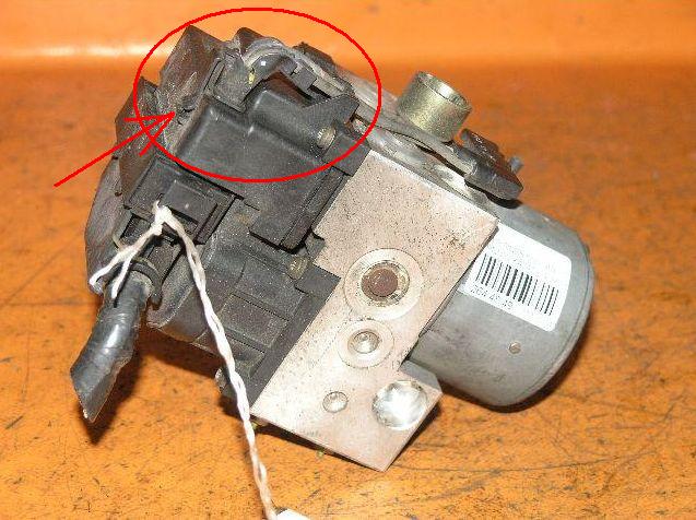

От моторчика к основному блоку внизу идет провод с разъемом. Отсоединил разъем, отвел чуть в сторону, воткнул туда провода и на аккум. Полярность особо не имеет значения.
На фото видно защелку и разъем которые нужны.
