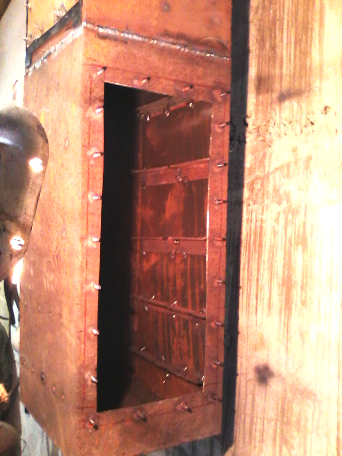

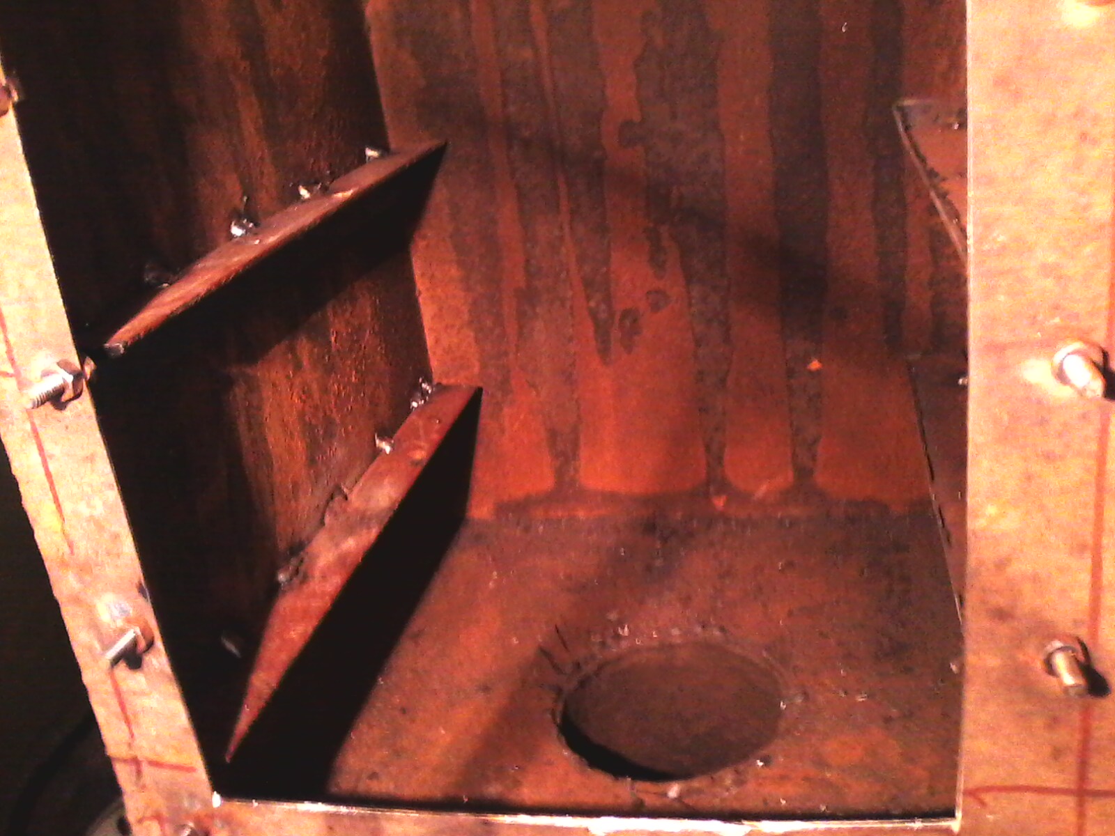

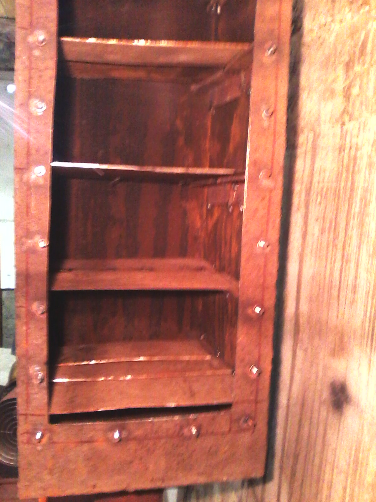

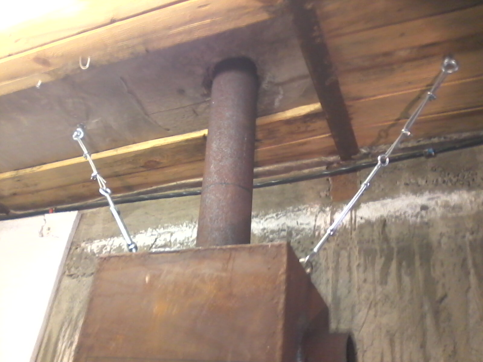

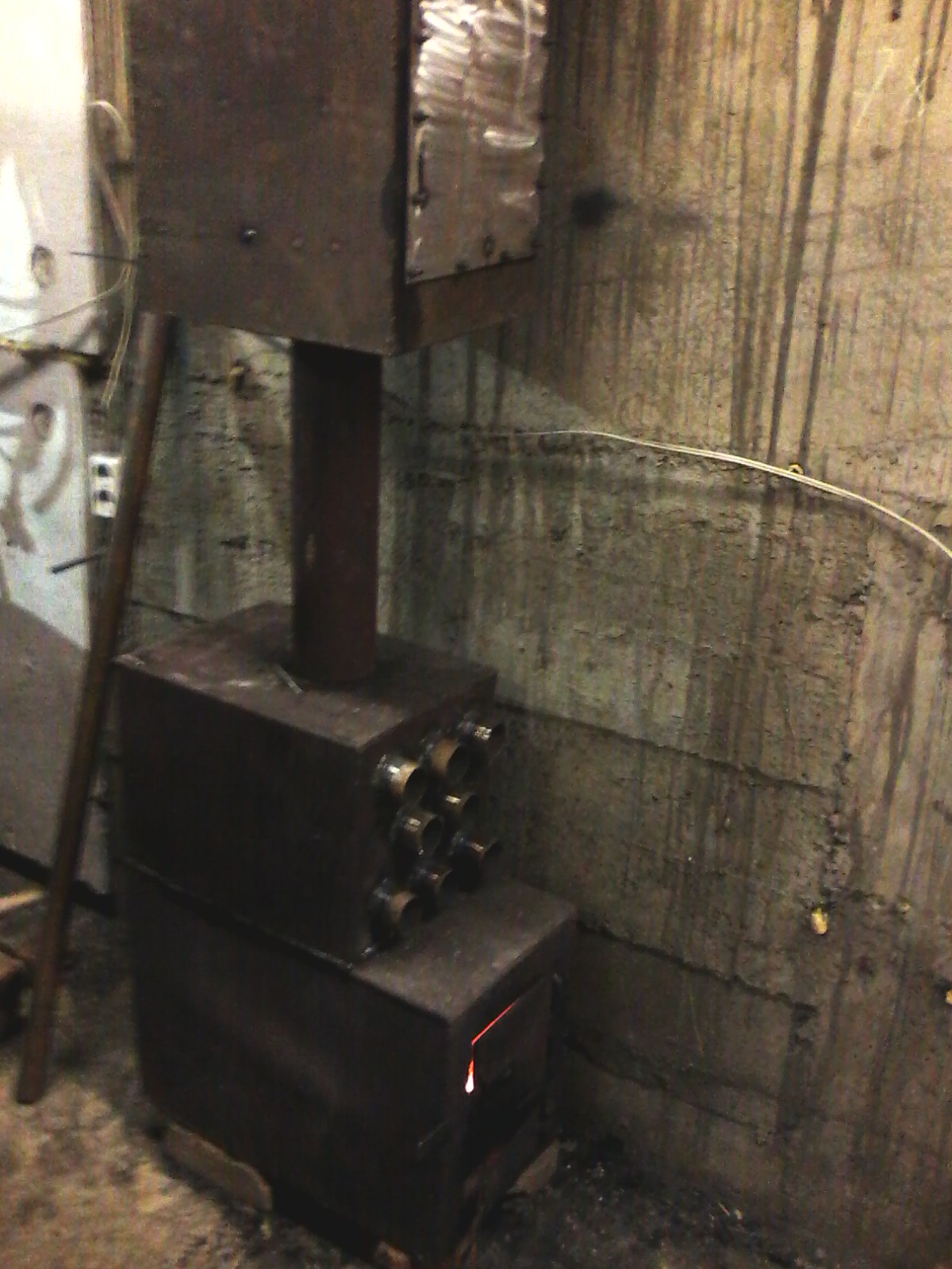

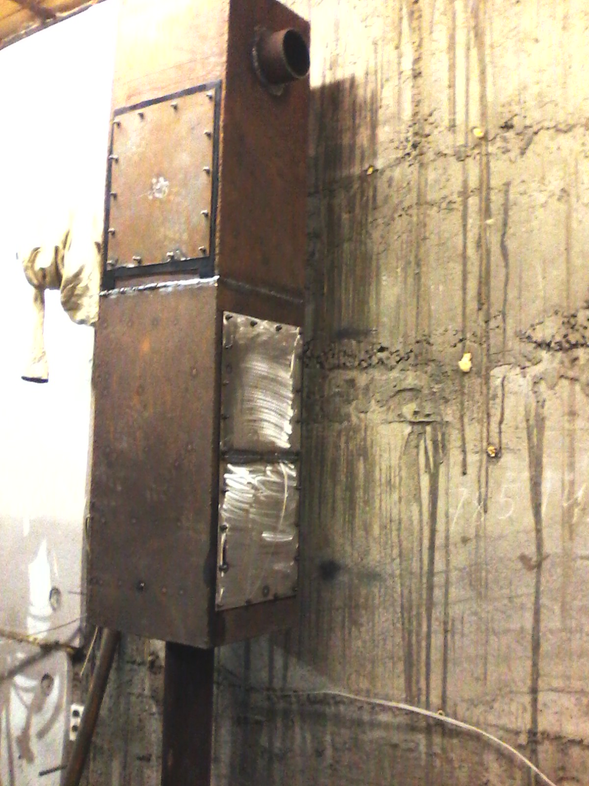

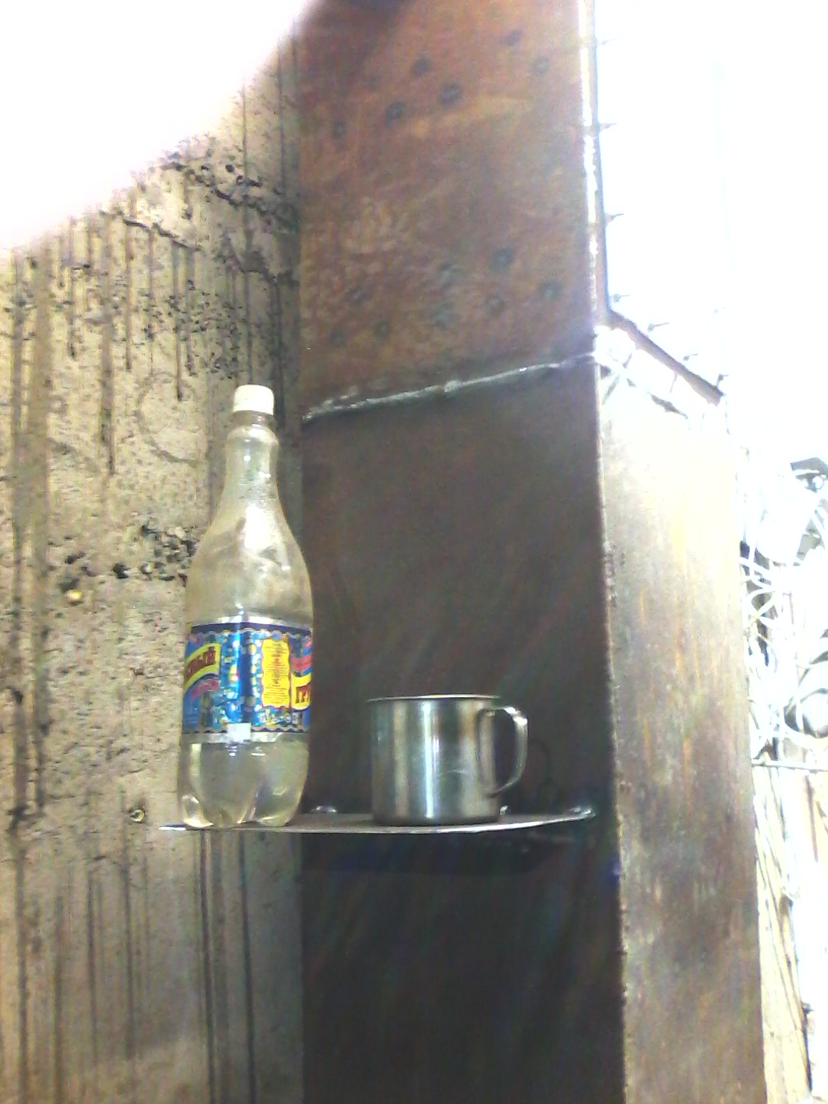

Лучше дровяной печки пока ничего не придумали, хочешь чтобы долго тепло держалось... делай водяное отопление.
Я кстати доделал свою печку, версия 1.3, на следующий год будет версия 1.4 добавлю еще баки по бокам для водяного отопления.
Бак сверху это труба с перемычками внутри, дым по ней проходит зигзагообразно. Люки открываются для обслуживания. Пока делал пришла очень хорошая идея - если открыть верхний люк, убрать одну перегородку и положить туда сетку получится неплохая коптилка 8-) бак сверху чуть теплый, снизу очень горячий, выше 100 градусов. Всего 7 перегородок, все просто лежат на уголках, при необходимости можно сдвинуть - убрать. Сзади полочка для разогрева замороженной питьевой воды.
Творческая печка, молодец. Будешь делать версию 1.4 -учти два момента: топка должна быть высокой и раскалённой (отбор тепла с боков -неверен), тогда топливо полностью догорает (сажи min), соответственно КПД выше. Отбор тепла надо производить из дыма.
Мне же печку "вкорячить" некуда -в гараже 2 машины стоят и куча барахла, нужен компактный обогреватель.

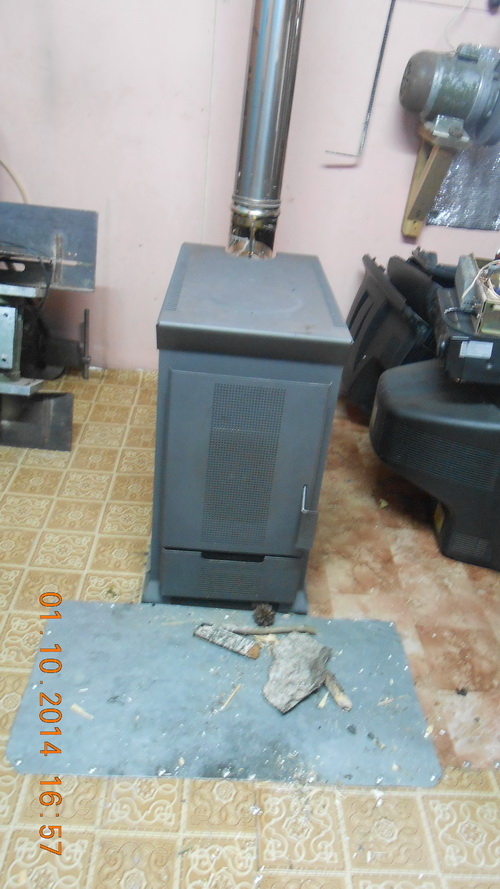

Замерил сейчас занимаемую площадь, моей печки в мастерской. Получилось 1м Х0.7м. (с учетом расстояния до стен 30см) В принципе, не такая и большая площадь отнимается у помещения. Хотя, тот же гараж, может и в притык быть. У меня гараж к примеру, машина по длине занимает 100% , а по ширине, остается по 30см не более. В таком не поставишь печь.

Не проще, печка была банная, то что с трубами - бывший бак для воды, перевернутый и вваренный прямо в топку. А дымоход это две духовки от кирпичных печек, сваренные между собой. Все это дело валялось долгие годы на даче, сначала печку перевез, а духовки вообще лет 15 валялись прямо на улице.
Для водяного отопления буду делать так: от топки снизу отмеряю 15 сантиметров вверх, это будет дно бака и обвариваю полностью вокруг топку баком, плавно перетекающим в бак над печкой, это сантиметров 40 еще, там будет происходить нагрев от трубы. Нижняя часть топки 15см усиливаю металл и обкладываю кирпичом. Делается это для того чтобы стены печки в этом месте были очень горячими, иначе дрова будут не полностью сгорать. Короче сделаю на следующий год - выложу фотки.
