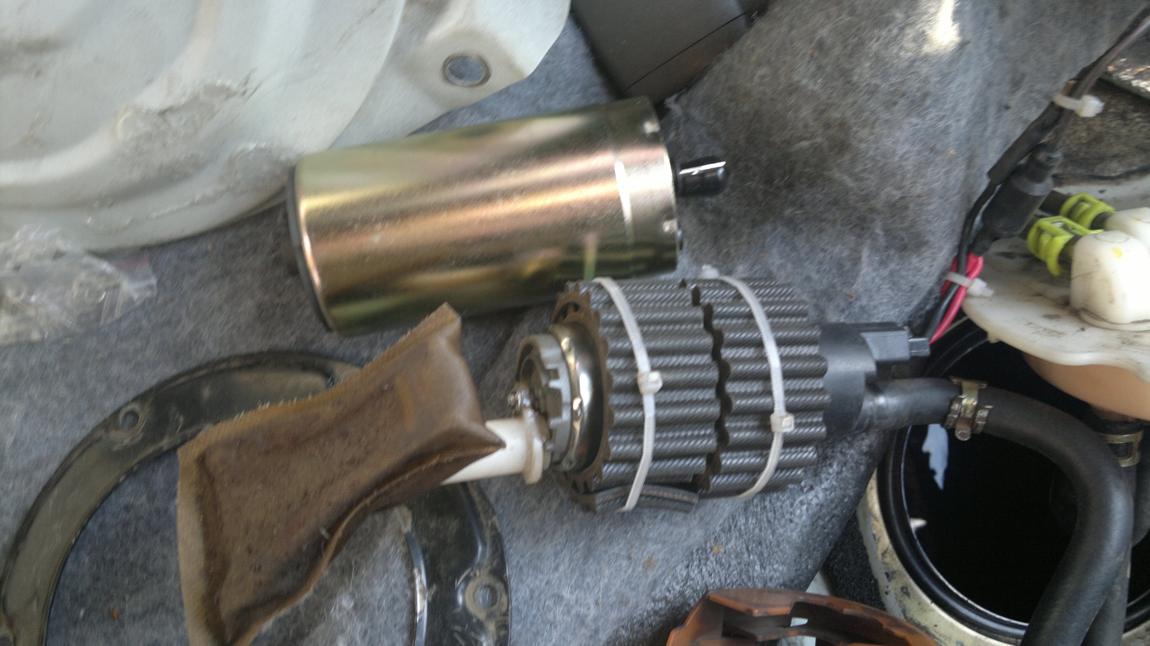

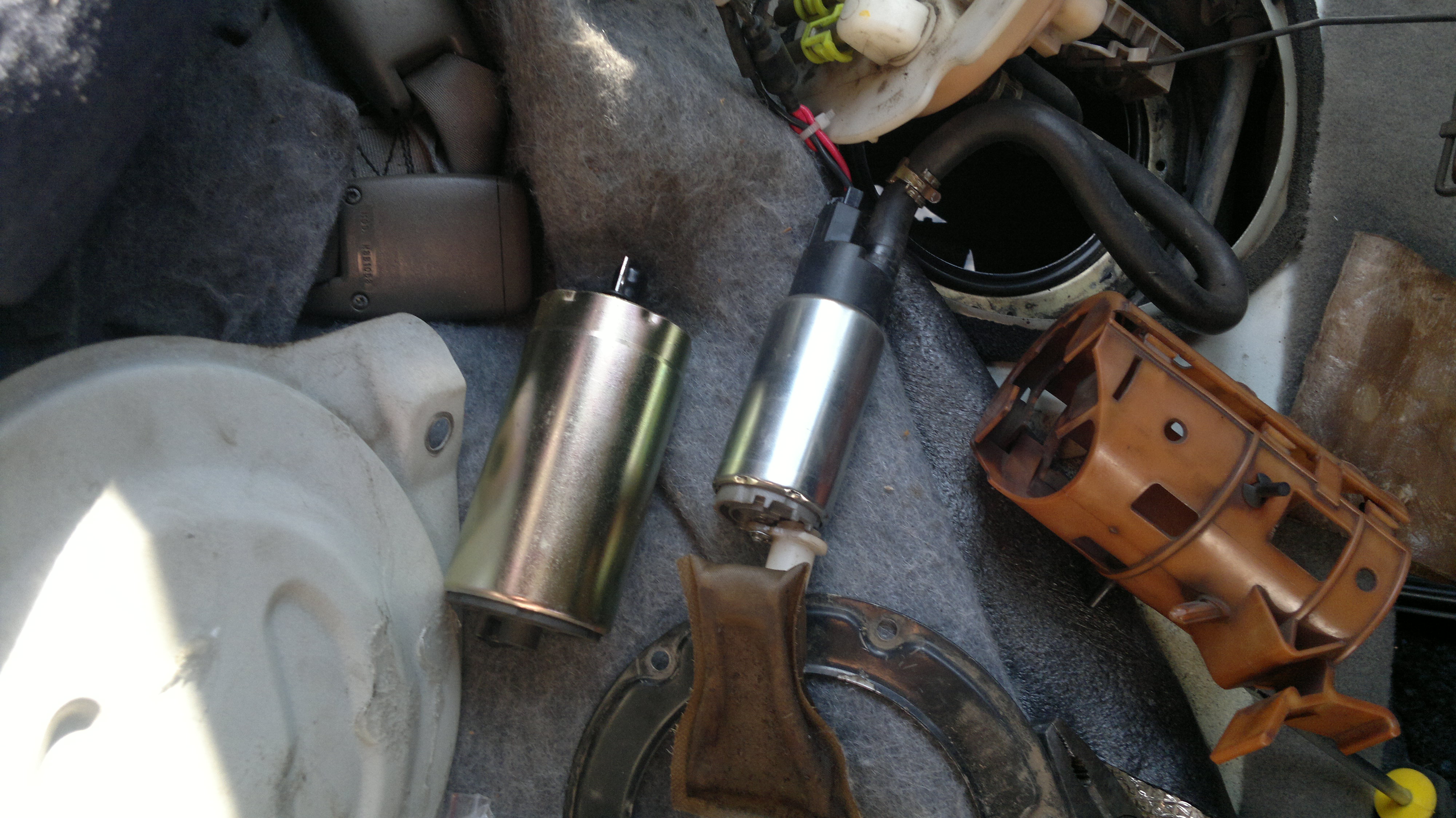

моя причина большого расхода была в неправильном бензонасосе. Жена в прошлом году занималась ремонтом машины, и сервисмен по незнанке поставил от обычного авенира ( или другого ниссана вообще хз). В общем чувствовал, что поведение машины изменилось и жрать стала много. Когда разобрал охренел - поставили меньшего диаметра, для наращивания диаметра нарастили из обрезков ремня конструкцию, еще и с контактами намудрили.. и вот думаешь, неужели при ремонте у сервисмена не возникло мысли, что что-то здесь неладное, новый бензонасос в 2 раза меньше старого??? Поставил нормальный от турбового ниссана и сразу почувствовалась разница.
ПС. на фото новый бензонасос - большой :D

Стоял от таза бошевский... обнаружил когда насос сдох.... Поставил тойотовский от 3S-GTE, разницы совсем не заметил...
Кстати, диаметр тойотовского насоса такой же как и тазобоше... меньше ниссановского..
Но производительность выше. Так что диаметр совсем не показатель.
