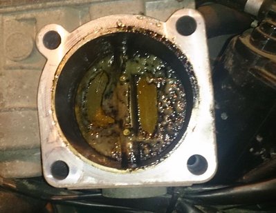

MiG ты же сам показывал, состояние заслонки на двигателе. Это состояние, даже удовлетворительным, нельзя назвать. Двигатель сапунит, требует ремонта. Вот отсюда и расход излишний. Ну а если взять тот факт, что у либерти кузов тяжелее - что еще то ожидать? Если даже поставить QG18 на либерти, расход не изменится по топливу.

что за ужасная фотка? что это за слизь?

это картерные газы, такое делают. Износ двигателя. Вот на моем движке - во впускную систему двигателя из картера, почти ни чего не поступает. . П. кольца "залягут", и будет такая слизь на заслонке. Достанется и фильтру. Обычно, в таких случаях, чтобы продлить агонию двигателя - выводят шланг с сапуна под машину.
http://www.youtube.com/watch?v=hWrWmNh0oBE
вот еще видео, от Наиля. При таком выделении газов во впускную систему, о нормальной работе двигателя, не стоит и мечтать.
http://www.youtube.com/watch?v=2rWCTX27o5s
