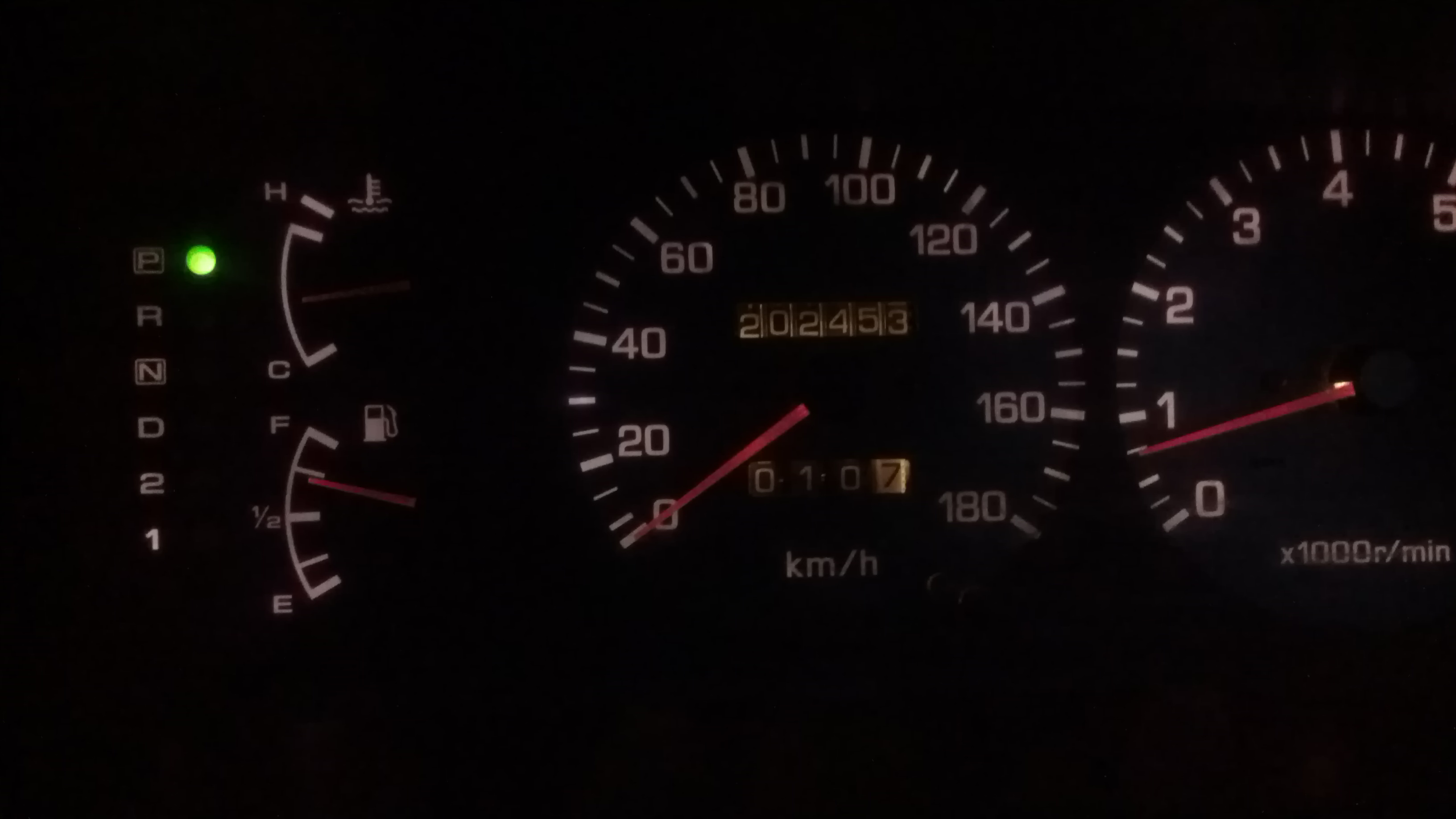

ребята подскажите бак 60литров, хватает на 160км по городу, это нормально? стиль езды в основном равномерный.
ниссан авенир 1997г.в.. w10 sr18de,

подскажите где копать? в чем может быть проблема, воздушный фильтр новый, компрессия 11во всех горшках, свечи норм, провода новые, самодиагностика ошибок нет. на форуме написано про термостат у меня на 76,5°, мож действительно из за не догрева? диагностика на сто пока исключается..

заправил полный бак и выкатываю, до следующей заправки, заправляюсь на втором уровне на приборке, там их пять , до самого первого (нижнего) стараюсь не отпускать, и на заправке сбрасываю одометр, малость ввел всех в заблуждение... получается не 60л. а 45л на 160 км. вчера заправил только до четвертого деления посмотрим сколь проеду, сегодня вечером выложу фото сколько осталось и сколько проехал
Комментарий к файлу: вот фото правда фотографировал уже возле дома, проехав 10км, стрелка была ровно на делении..

я конечно знаю что не правильно мерю, но все же, заправляю по полному баку, а проезжаю всего 160км, это ж все таки не дело... (((
