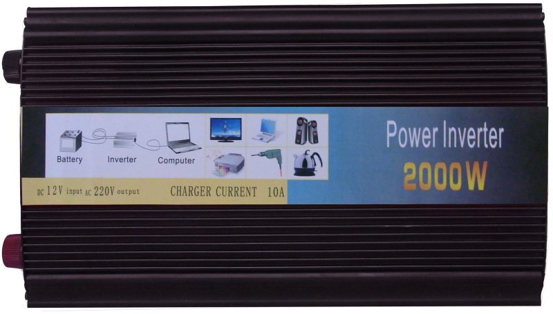

Может кому пригодится:
В аварийных и полевых условиях пользуюсь вот такой штукой:
2000W.jpg [ 65.78 КБ | Просмотров: 6859 ]
http://www.clgmt.com/En/product_default.asp?id=250
размеры 600*300*120мм, может использоваться и как зарядное для аккумуляторов 12В, наличествуют защиты на перегрузку, КЗ, пониженное напряжение (как на аккумуляторе падает ниже 10В -отрубает потребителя 220).
Болгарку на 2кВт крутит уверенно и бодро, но аккумулятора на 55A/h, при такой нагрузке хватит не более чем на час с небольшим. Заманчиво подключить слабенький генератор и получить шикарную "автономку", но предупреждение Vtral-a "Говорю же, не все так просто, как кажется на первый взгляд." -убивает надежду. :)
