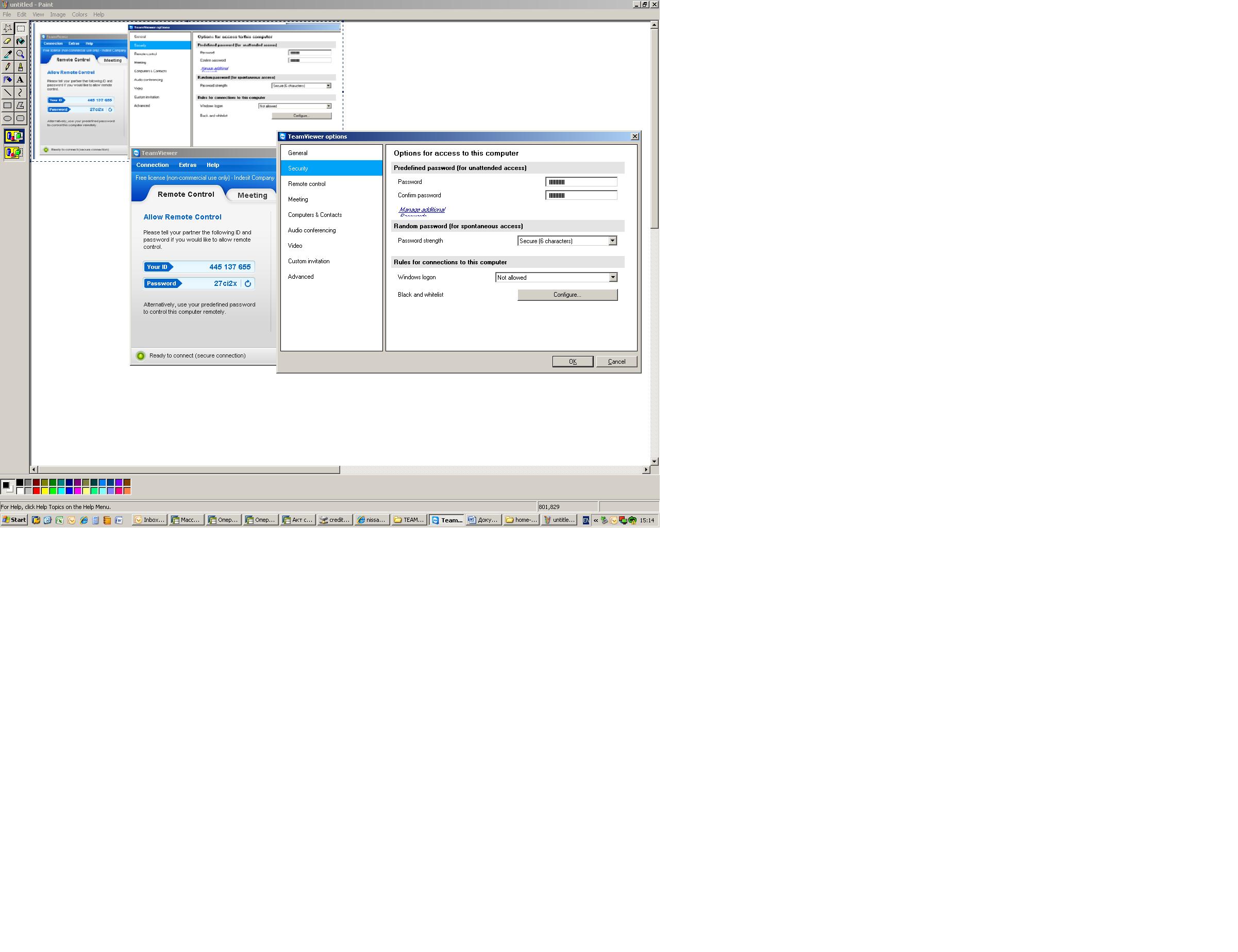

Подскажите пожалуйста детальнее. Сначала устанавливаем программу TViewer на управляемый комп. Затем как установить постоянный паролль? - на вкладке Security вводим predefined password (for unattended access) это и будет пароль неизменнный и ID не будет менятся? И как потом установить TViewer как службу для автозапуска?
TV.JPG [ 198.75 КБ | Просмотров: 5504 ]
