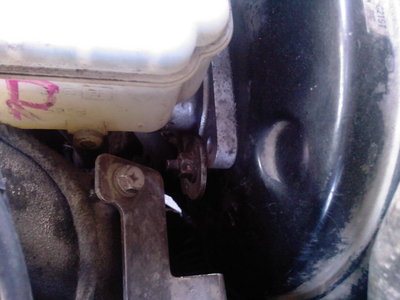

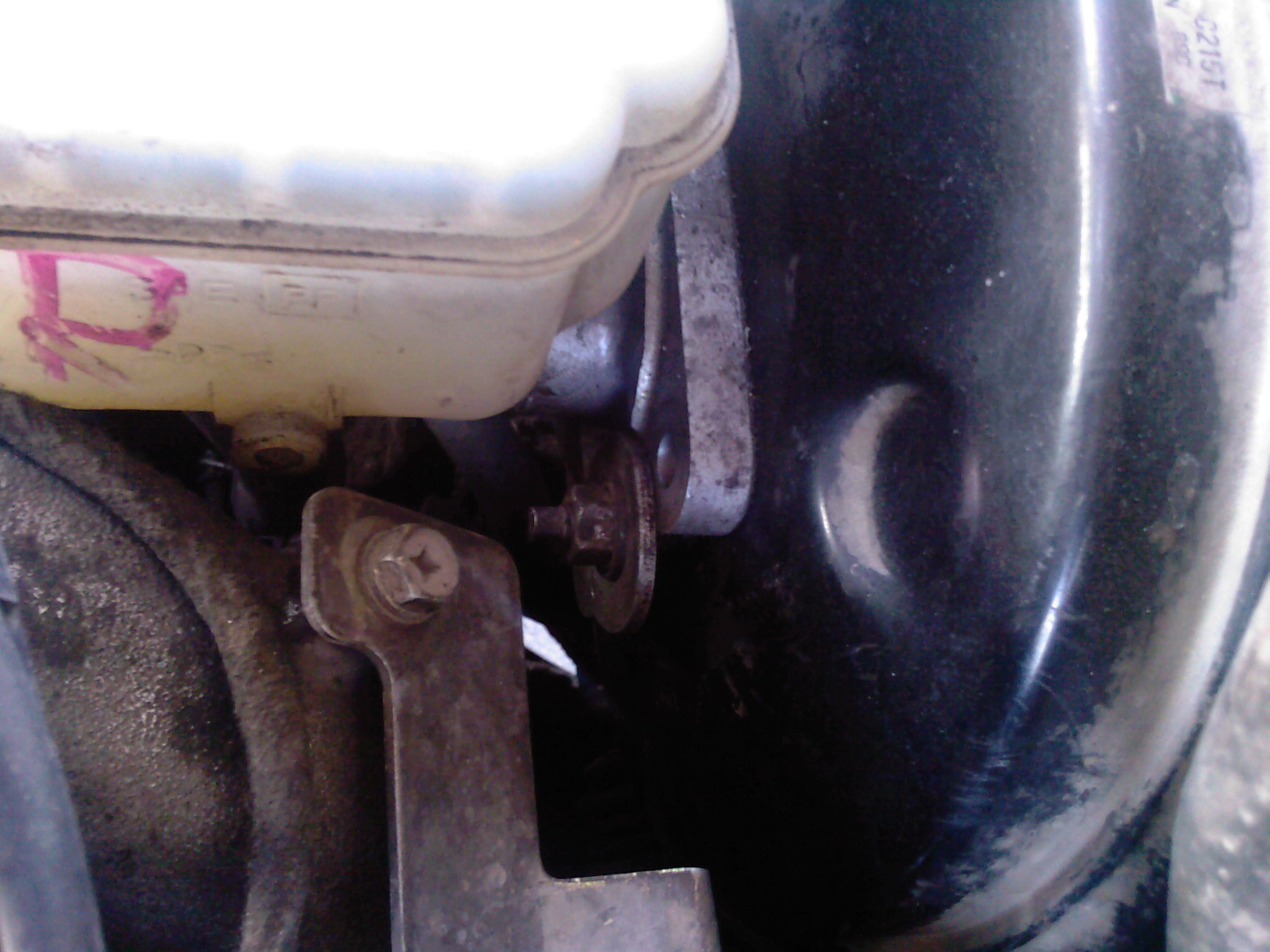

СообщениеДобавлено: 03.05.2012 16:47
Вот как то так! Попожже соображу какойнить упор для ГТЦ, а мало ли чего))
