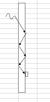

тогда решусь и закажу. У меня все самое интересное в дневное время ожидается. Ждать пока придет вот только долго. И! Вопрос к понимающим в электротехнике: если не тянуть к камере стационарное питание, можно допустим в место ее установки сделать закладку из 3-4 элементов типа крона и на сколько может их хватить?
а разве в этих камерах нет встроенного питания? если нет Можно использовать импульсные БП (вытащив плату из корпуса и она вполне умещается непосредственно в эл. распредкоробку) останеца маскировать проводок (сверло на 2-3 мм длинной 50-60 см прошивается стена место выхода сверла есть и его место входа) когдато я так монтировал
