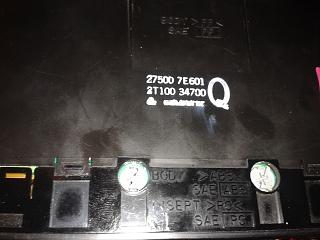

Вытащил блок микроклимата, разобрал и понял что до меня в него уже кто-то свой пятак засовывал. Дисплей подсвечивается при помощи диодной ленты, цвет синий. Выполню по этому же принципы, только под цвет кнопок магнитолы - красным. Диоды на плате заменю наверное на белые, потому что если все будет красным это будет перебор. На всякий случай добавлю фото...

СообщениеДобавлено: 07.08.2015 06:23
Сообщения: 218
Откуда: Кузбасс
вот такие патрончики у меня, как на фото, выкручиваешь, меняешь лампы на светодиоды, вставляешь их назад и все.

Впаивать диоды в эти патроны нет желания, поэтому я заигнорил эти лампы...
Все переделал как планировал, впаял белые светодиоды вместо зеленых и желтых. Диаметр диода 3 мм. Пришлось подпилить юбку корпуса светодиода, потому что не входил в направляющие которые находятся на крышке...
Жду когда стемнеет чтобы сделать фото, чтобы похвастаться! :D

Фоточки!
Это при включении габаритов...
Ну а здесь вы наблюдаете переделку в действии. Включен обогрев заднего стекла, кондер (для наглядности!). Цифры на экране четкие, видно все отлично, освещенность равномерная. По-кайфу кароче говоря! Фотография не передаст реальной картины...
Приобретено 10 см ленты, покупал фирмы , 5 светодиодов d=3 мм. Цена вопроса 100 р. и часа два на все про все. Теперь есть мысли подсветить пространство в ногах, будет прикольно...
Из плюсов - теперь днем будет видна подсветка кнопки кондера, предыдущий зеленый светодиод еле тошнотил, приходилось приглядываться...
Ребята, также хочу Вам всем выразить свою благодарность, за идеи которые посещают мозг, советы и опыт!
