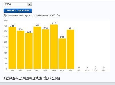

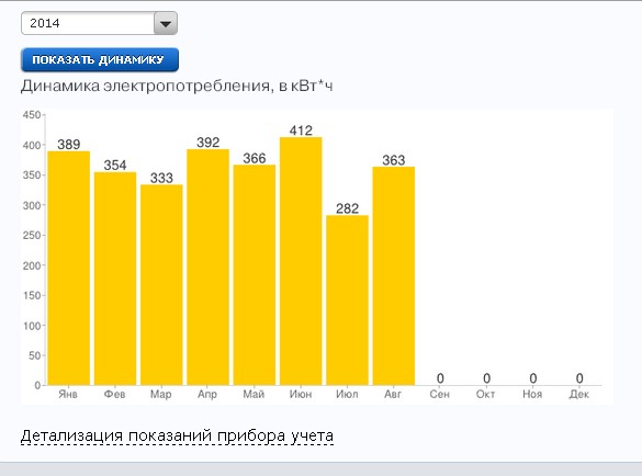

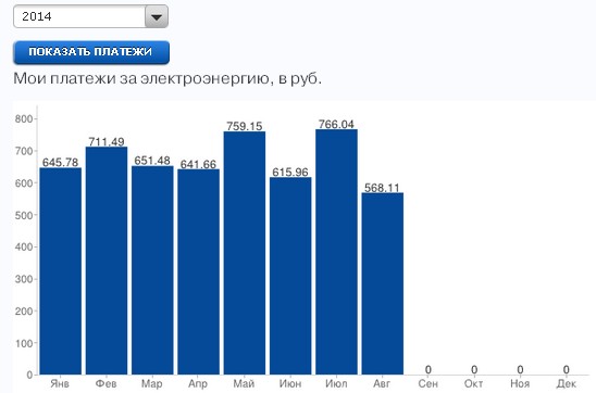

На счет платы за электричество. Плачу в среднем 500-700 руб. в месяц. Когда как. Но это с учетом, что у меня льготный тариф (на 30% ниже, чем у всех) . Жопа будет, когда соц. нормы введут. Кое где уже ввели на человека - 50кВт ч.
платежи.jpg [ 27.88 КБ | Просмотров: 11085 ]
динамика потреб энергии.jpg [ 34.23 КБ | Просмотров: 11085 ]
Последний раз редактировалось _Wladi_ 23.09.2014 05:09, всего редактировалось 3 раз(а).

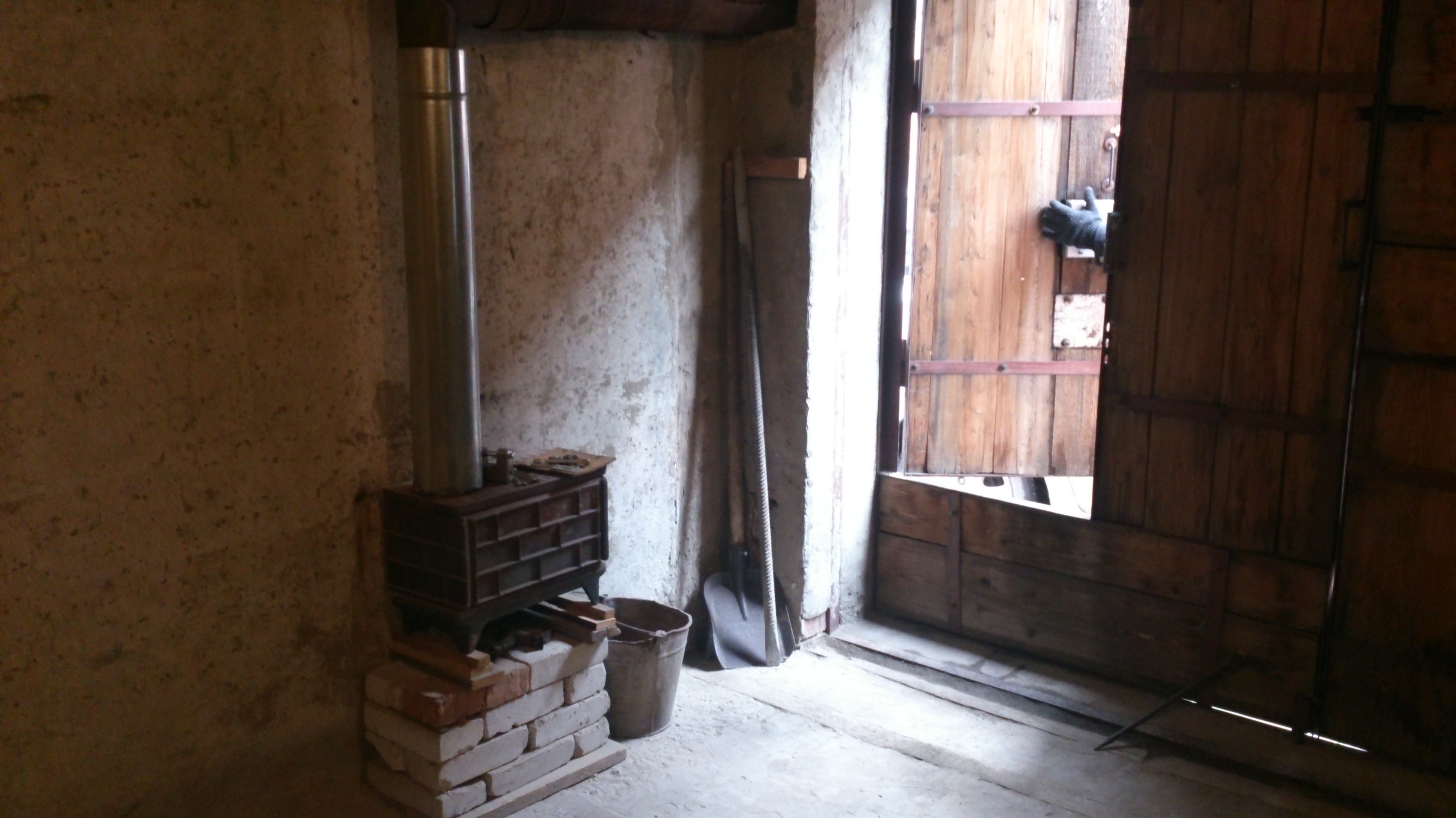

Прикупил себе гаражик. В гараже есть вот такая печурка. Установлена конечно опасно. Под печкой кирпичи а сама печка на щепочках!!! Да и дымоход требует замены.
DSC_0535.JPG [ 1.13 МБ | Просмотров: 11057 ]
 Заголовок сообщения: Re: Отопление гаража
СообщениеДобавлено: 24.09.2014 18:07
Сообщения: 801
Откуда: Колпашево
у одного моего знакомого, типа такой печки. Он ее установил в конце гаража и провел наклонный дымоход во всю длинну гаража, градусов 25-30 получился уклон. КПД у печурки возрос значительно. Но то же геммор еще то. Пока топится печь, тепло. Прогорел огонь , холодом потянуло, снова надо загружать топливом печь. Сильно еще зависит, от утепления гаража.
