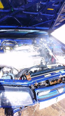

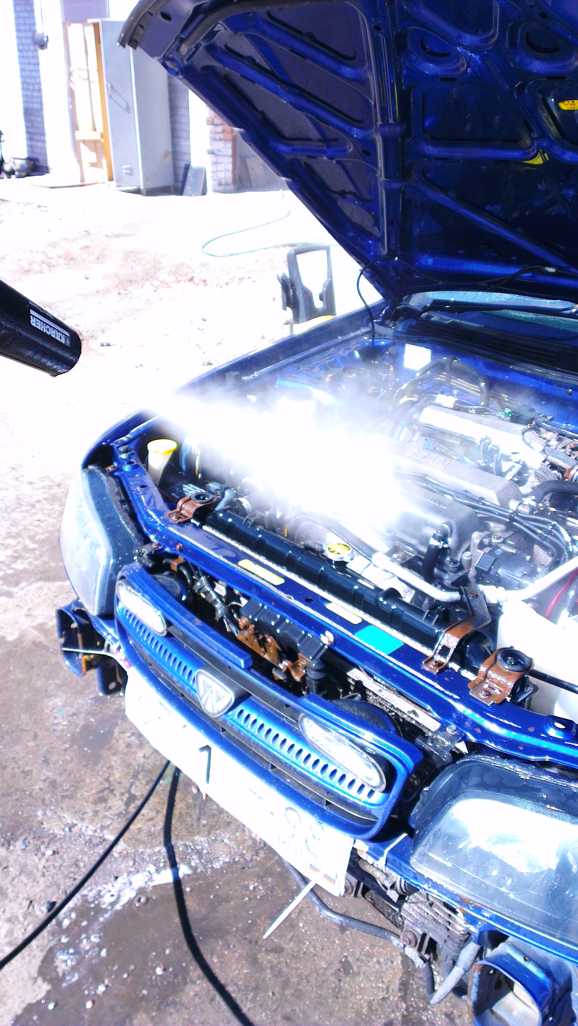

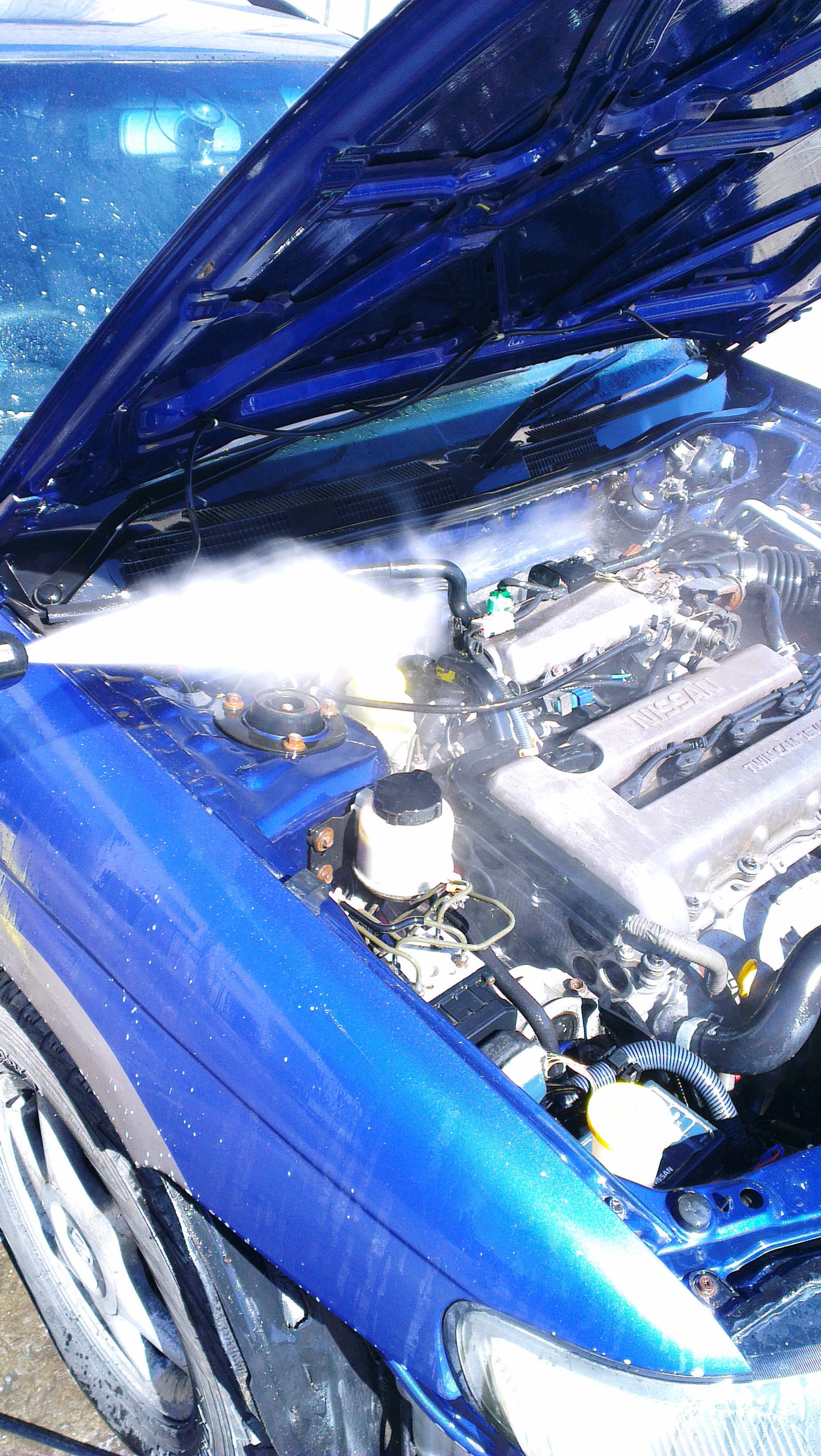

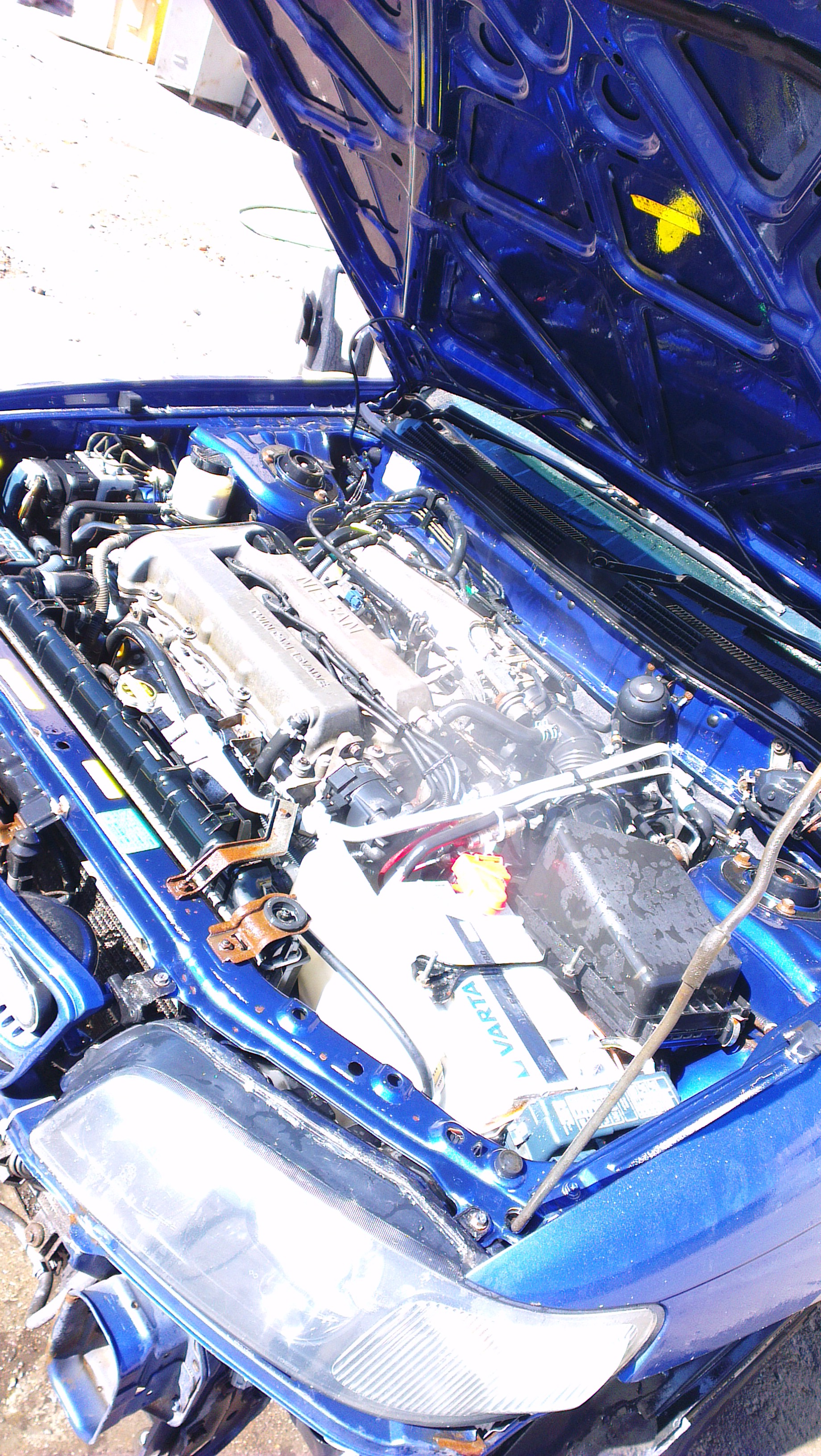

Ждать не стал усё помыл 8-) работает мать его.... :lol: :lol:

Вот что интересно: "утопленников" -боятся все, а мыть под капотом -единицы. :?
СообщениеДобавлено: 08.05.2013 15:13
Проводка сгниет, сам продашь.
Можете мыть. Сервисменам тоже кушать хочется.
Я не мою. И другим не советую. По крайней мере пока не зарабатываю авторемонтом...
Поддерживаю! Хотите проблем - мойте двигатель почаще. Особенно со всякими средствами.
Кстати, после мойки (если уж приспичило) обязательно снимать катушки и оставить так часика на два-три. Вода туда заливается очень даже. Бывает даже, что не запускается мотор или троит.
