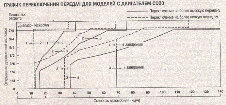

MiG писал(а):
Я часто пользуюсь кнопкой POWER и пришел к выводу, что на расход он не влияет или влияет но не критично. Бывает неделю езжу на POWER и неделю на стандарте, изменения по расходу никаких. Летом у меня катки 205/70/R15, на них машина тяжелее разгоняется, поэтому чаще езжу с включенным режимом POWER, так удобнее на перекрестках, быстрее коробка реагирует.
У меня тоже такая кнопка в салоне завелась. На снегу понятно что первой скорости нет, а вот отличия повера от авто пока уловить не могу. По крайней мере переключения по той же схеме проходят.

На рестайлинговых с 11м кузовом все гораздо интересней в этом смысле. И первая есть на "снежном", и "мощный" заметно отличается от стандарта, обороты переключения выше значительно могут быть, в зависимости от степени нажатия педали.

На электросхеме блока управления кнопка есть, но её штатно могут и не подключить. Получается опция?
Самодиагностика через какую лампочку общается? При наличии кнопки через лампочку "POWER".
Графики нашёл от Рнессы. С "повером" переключения позже, но только на средних положениях дроссельной заслонки.
