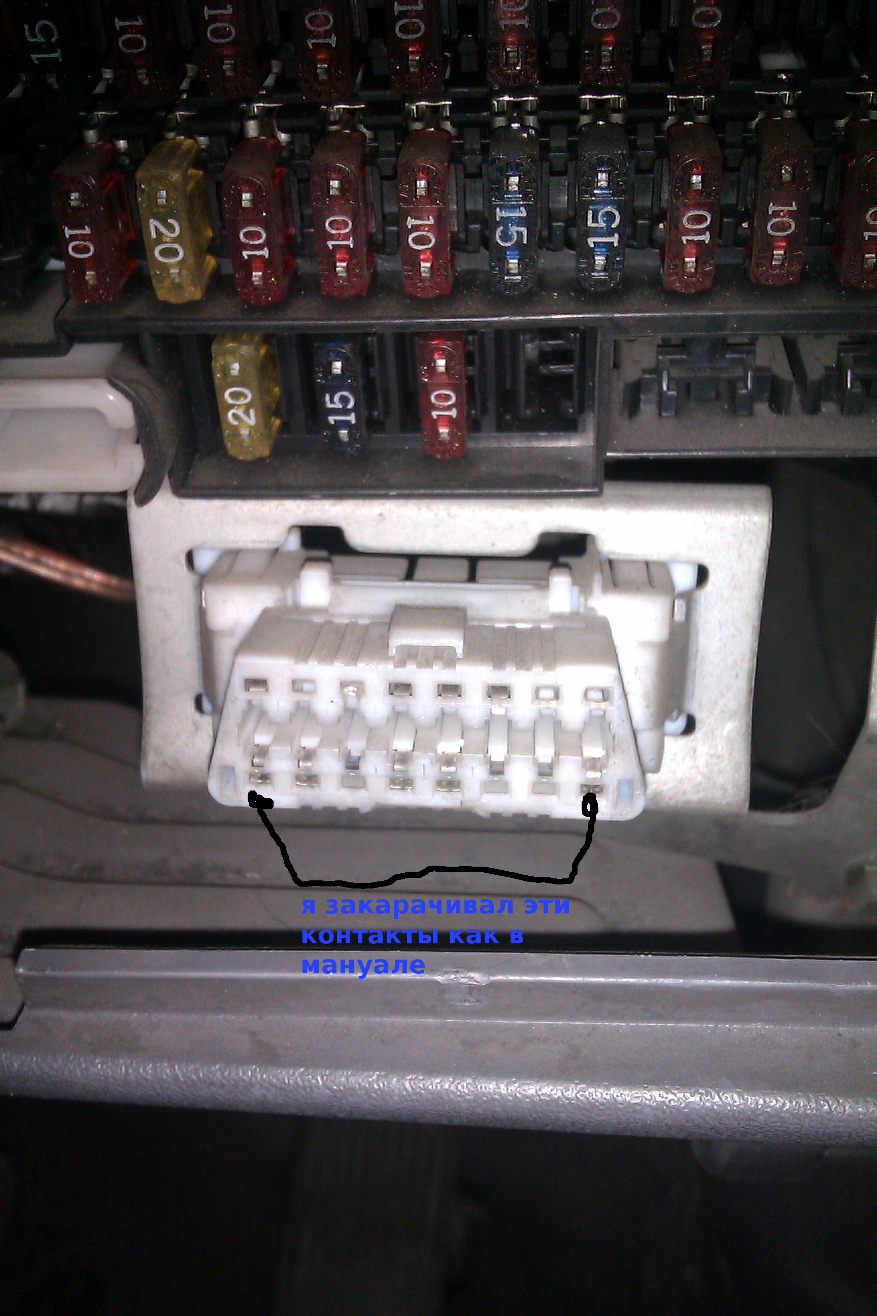

У меня не работает данная схема само диагностики =( только через сканер....
Очень странно..... Само диагностика работает практически на любой машине где есть БУ , вопрос в том как ее правильно запустить, в плоть до того что можно прямо с БУ сделать запуск, а в нашем случае не важно какая прошивка, Бу практически идентичен и пару контактов IGN и CHK никто не отменял, другое дело что диагностический разъем другой и эти контакты могут быть не выведены (что мало вероятно) ну и + к этому есть варианты с евро стандартным протоколом (не consult) но и там эти контакты присутствуют а вот запуск и индикация малость отличаются , это нужно по форумам пройтись на предмет инфы
IMAG0074.jpg [ 778.67 КБ | Просмотров: 6503 ]
Хотя у отца я делал точно так же у него с первого раза получилось войти в режим диагностики.
А у меня вообще ноль эмоций делал все по мануалу.

у меня включается перемыканием 13го и 16го контактов, я тупо посмотрел по проводам на самом компе и потом уже в разъеме определил. 8-)
А на 13 и 16 контактах у тебя каким цветом провода идут ? Сегодня попробую их перемкнуть...
Самое простое прозвонить напрямую от разъема БУ 23 контакт -> СНК, а IGN это +12V при включении идет от замка зажигания, можно сразу найти на тест. разъеме банально любым вольтметром.

ulan44 писал(а):
я с помощью букваря тут выложенного, на двиг SR20DE который.
если не забуду посмотрю. у меня диагностика не работала т.к. контакт тупо отвалился у мозга.
