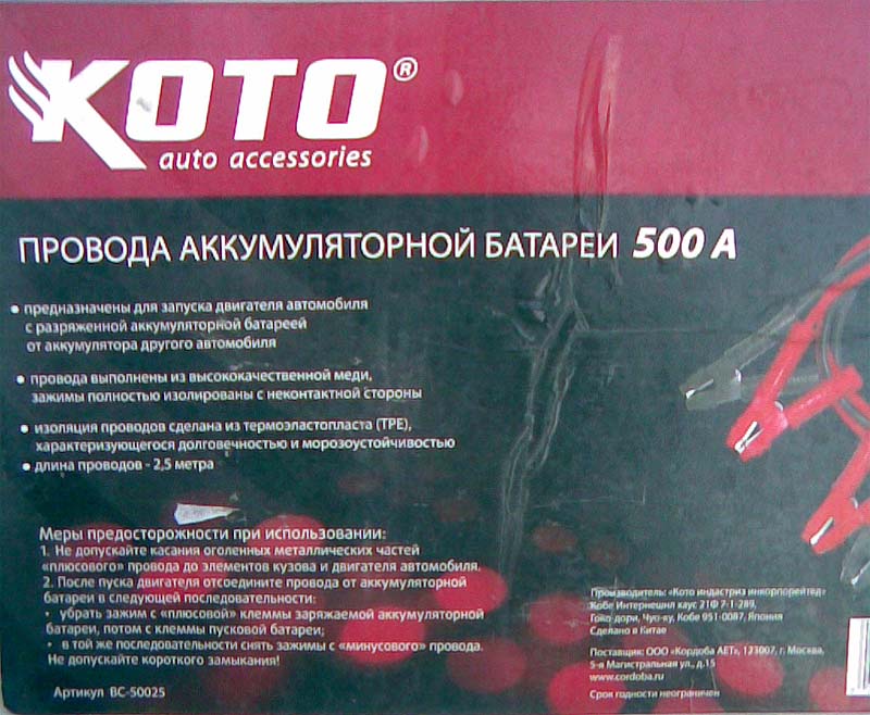

Evgheny писал(а):
Брал себе провода в прозрачном чемоданчике, рассчитанные на ток около 500А, в Ашане рублей за 300, так крепление у чемодана почти сразу сломалось, а провода остаются эластичными и при -35. Если получится, то на сходке покажу :)
Сходки не получилось, но вот такие у меня:
http://www.vostokshintorg.ru/novosibirs ... 1259737204
Только брал я их раза в два дешевле.
В описании сказано: "изоляция проводов сделана из термоэластопласта (ТРЕ), характеризующегося долговечностью и морозоустойчивостью".

У меня примерно такие тока крокодилы имеют контакт тока с одной стороны. Сам кабель даже в -27 остался довольно мягким а вот крокодилы все поплавились хз менять надо но где взять нормальные? И пружина которая застовляет сжимать их ну явно чересчур слаба надо или рукой разжимать или что то вставлять а это тоже не гуд особенно если ковыряешся один с запасным акумом
