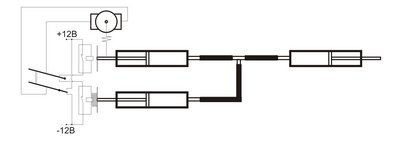

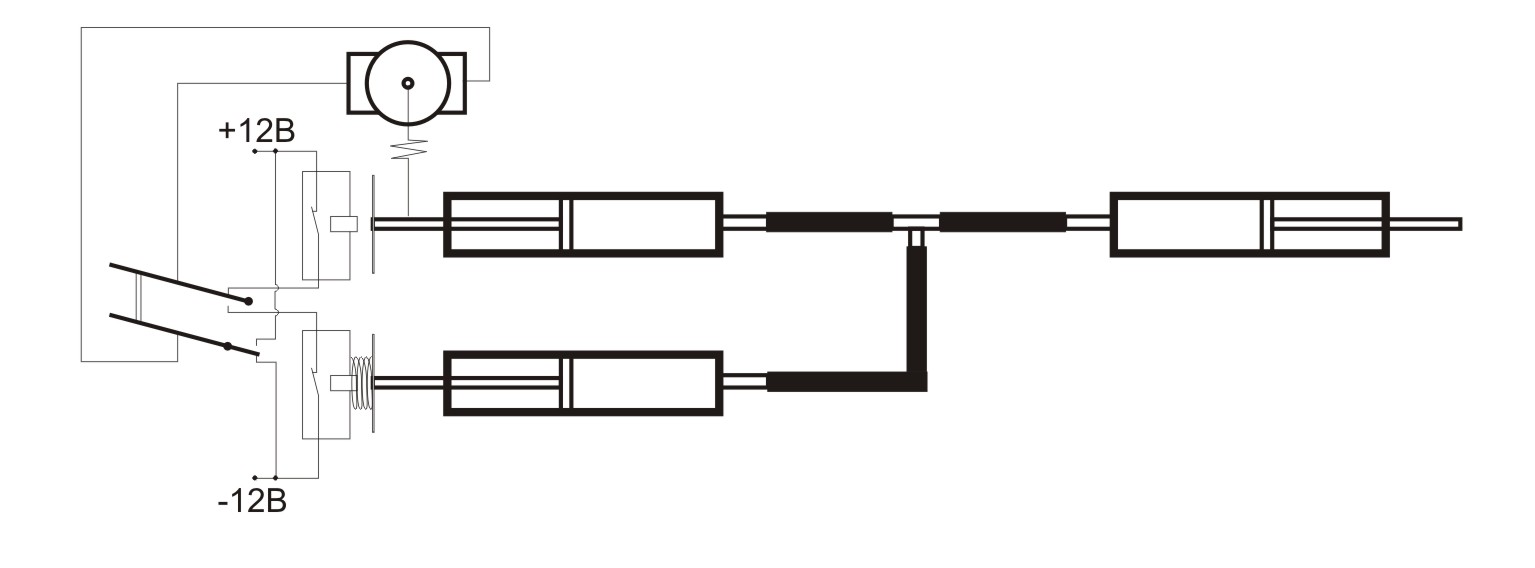

Шприц, поршень которого | |ниппель с отводом | |второй шприц,
приводится в движение | |для передачи дав- | |поршень связан
электродвигателем через | -> |ления на расстоя- | -> |с исполнительным
винтовую передачу | |ние | |устройством
V
к отводу подключен третий шприц, выдвижение поршня которого
ограничено пружинкой. Как только давление в системе превышает
сопротивление пружины, поршень выдвигается и давит на микро-
выключатель, размыкающий цепь двигателя
Двигатель обесточен, давление в системе постоянно до тех пор, пока ты выключателем не задействуешь реверс. Ограниченный вторым микро-выключателем, ловящим мертвую точку первого шприца.
СообщениеДобавлено: 25.11.2012 21:11
Сообщения: 343
Чёта фигня какая-то получилась, а не описание... Но как-то не привык пасовать перед трудностями :)
схема.jpg [ 48.89 КБ | Просмотров: 5803 ]
