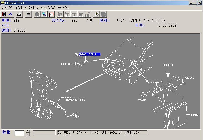

Главное найти для него место подходящее. У тебя где расположен блок управления двигателем?
СообщениеДобавлено: 27.10.2014 13:50
Где-то тут, под центральной консолью, как и у эксперта.

СообщениеДобавлено: 27.10.2014 15:01
Вот там и нужно варик размещать. Делать для него выносной жгут с разъемом, как у меня примерно:
http://forums.drom.ru/albums/11459/
обрати внимание на сохранение витопарной структуры сигнальных линий.
