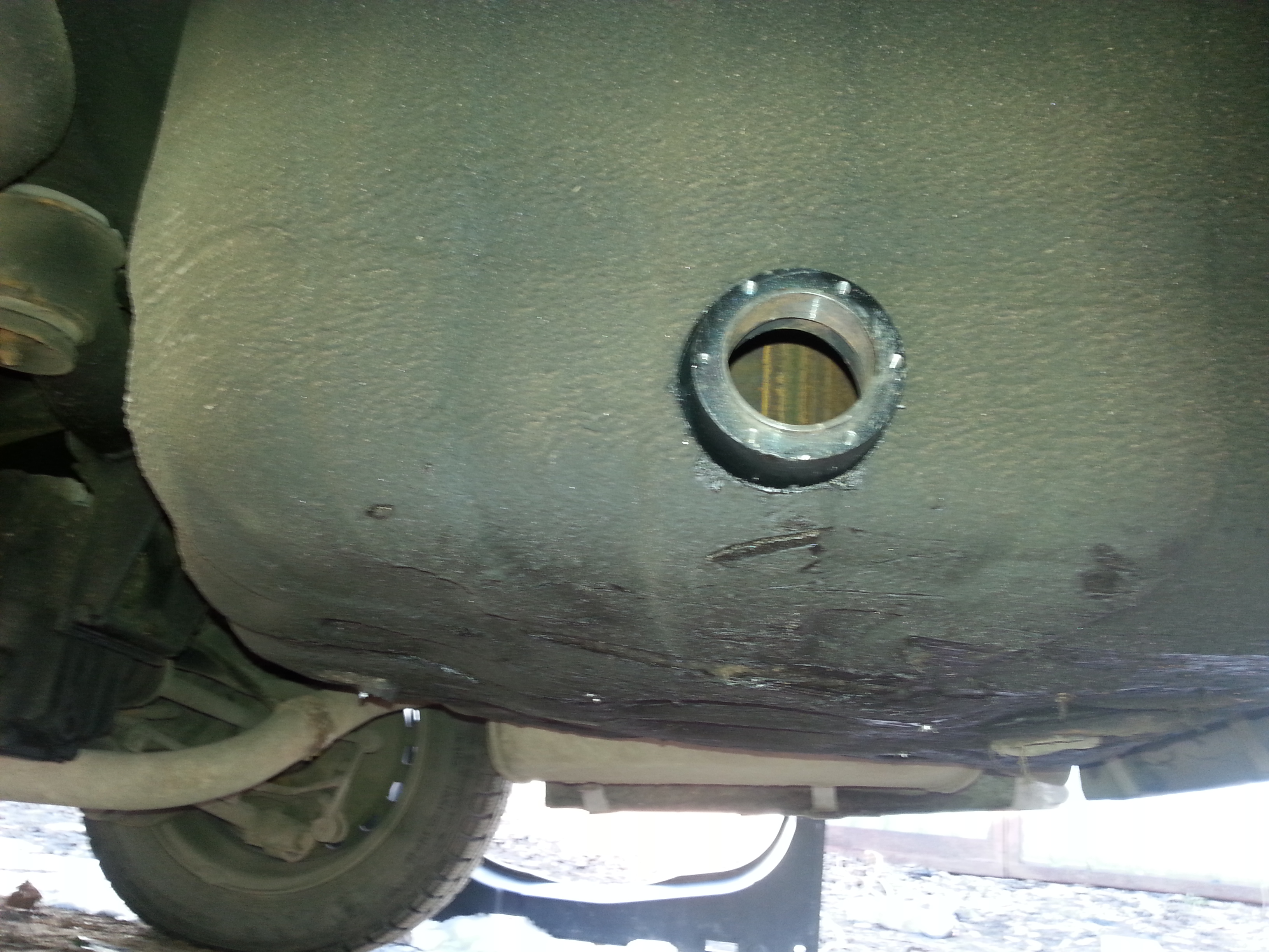

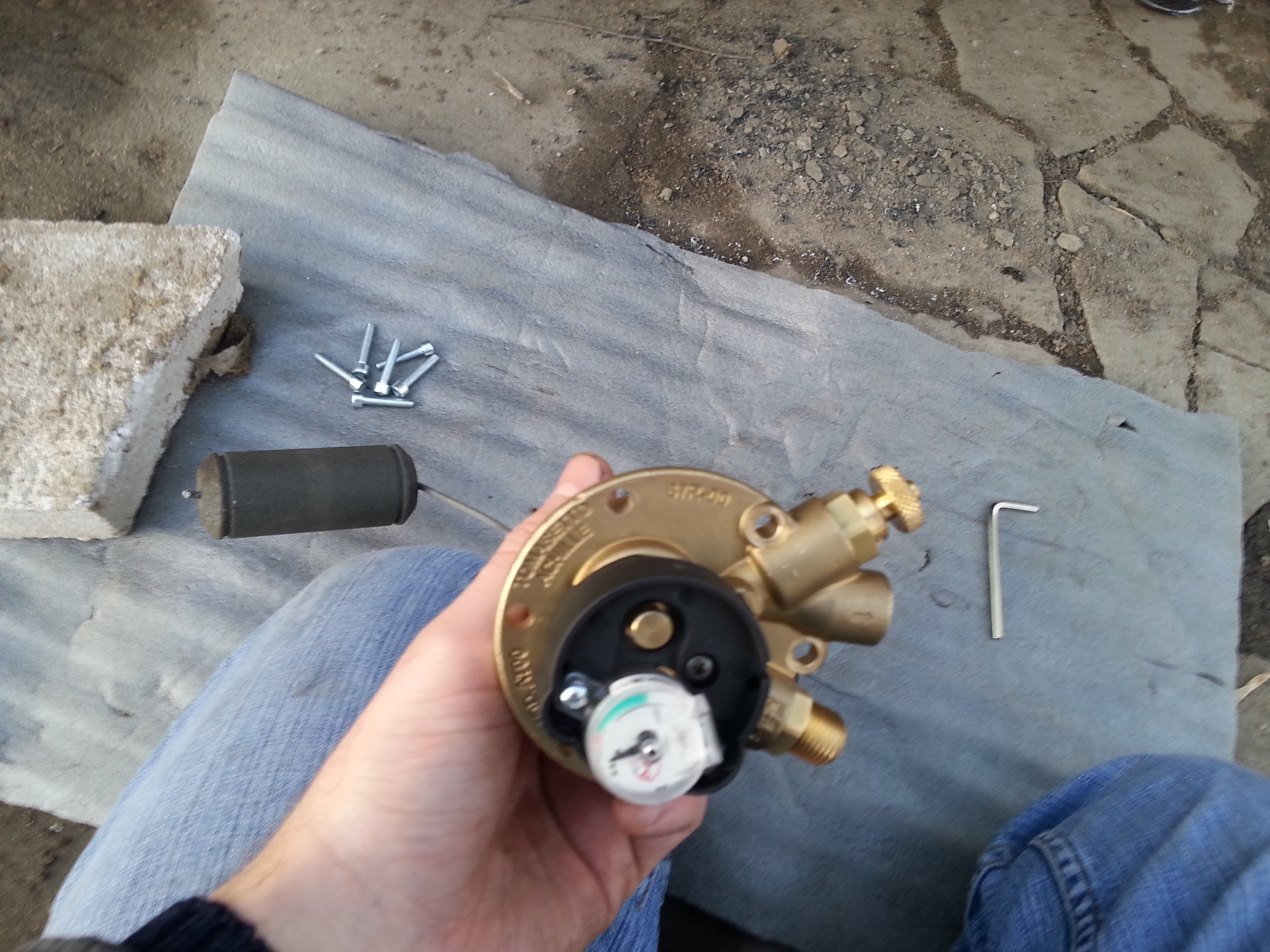

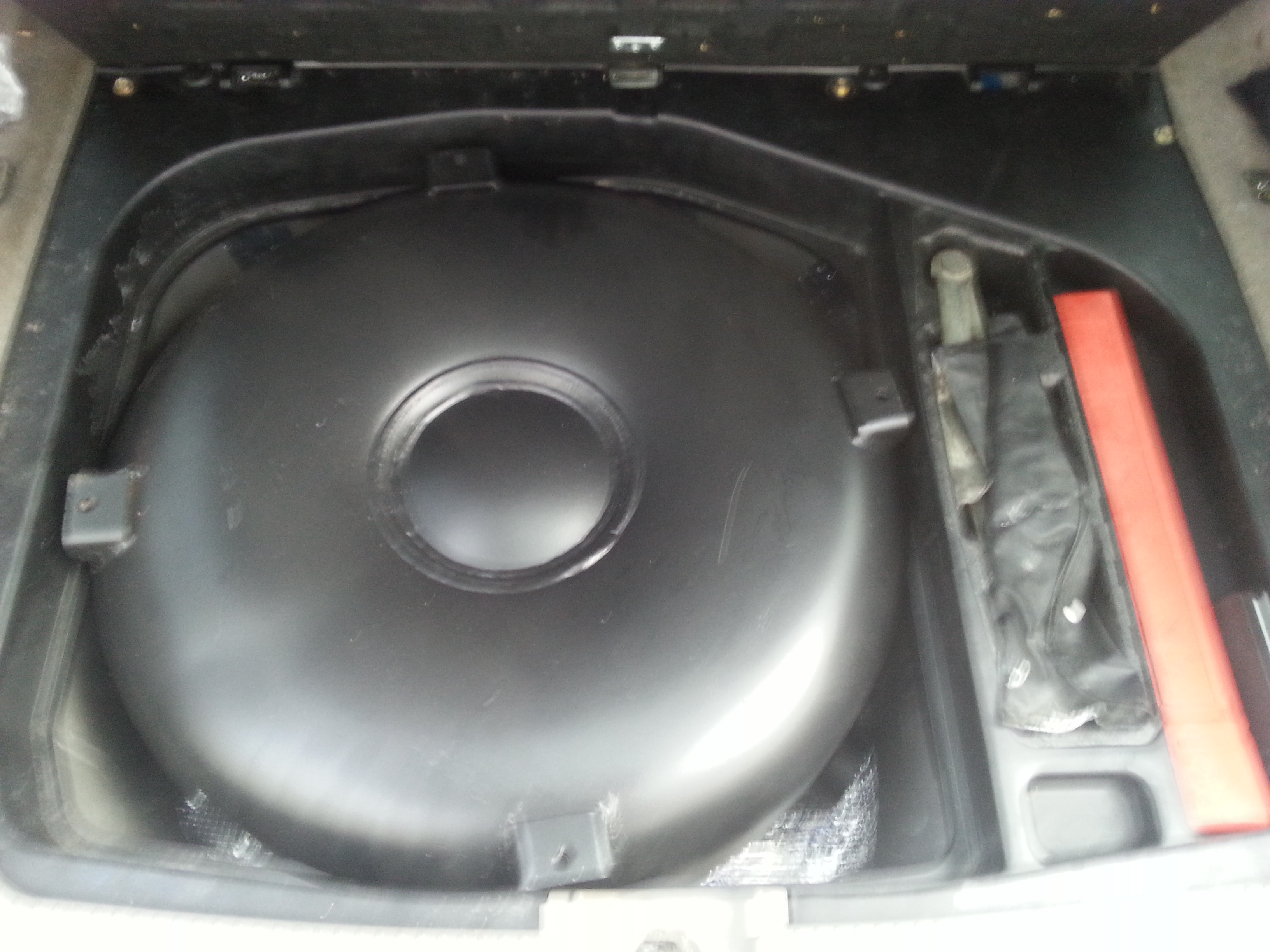

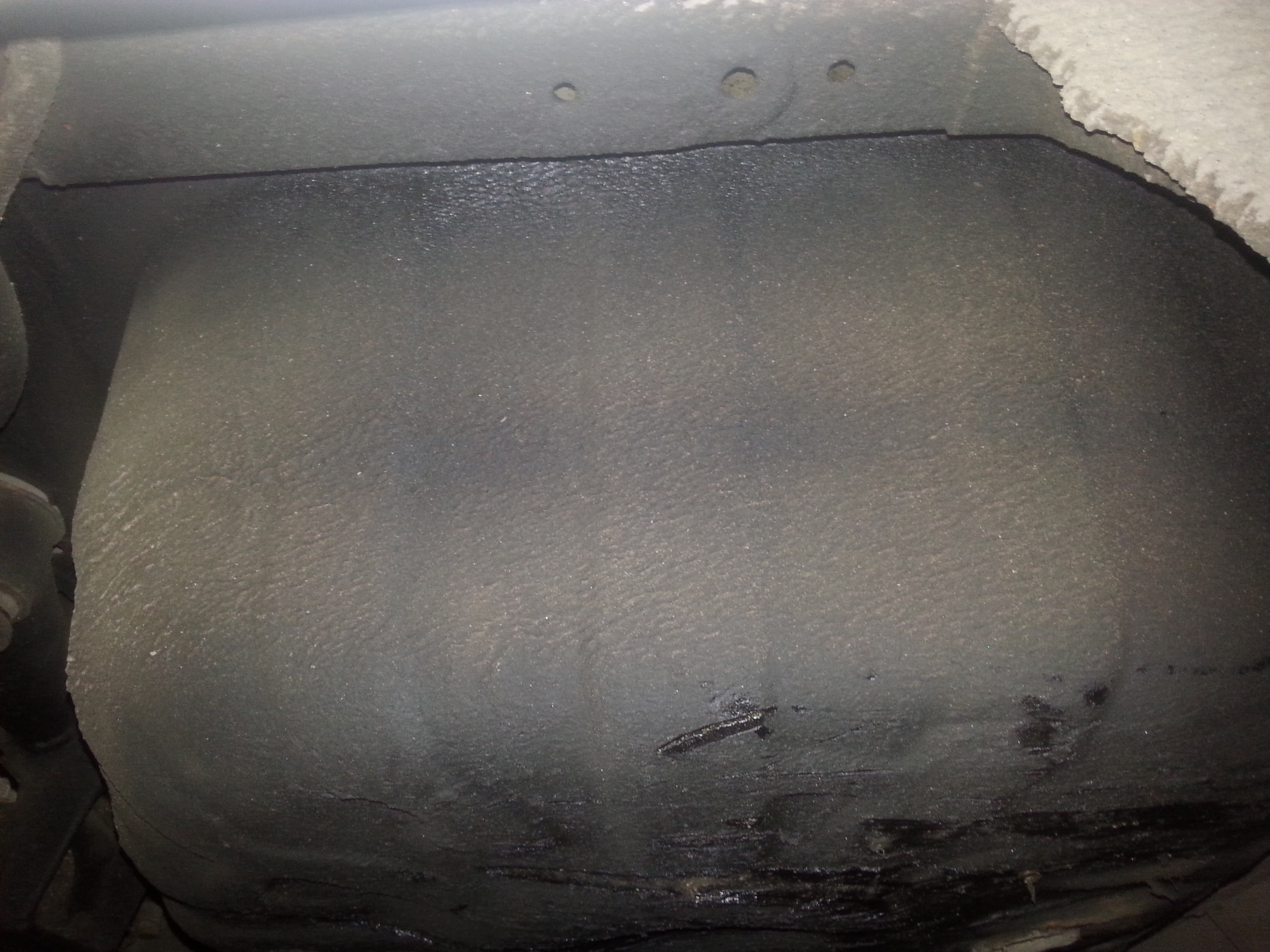

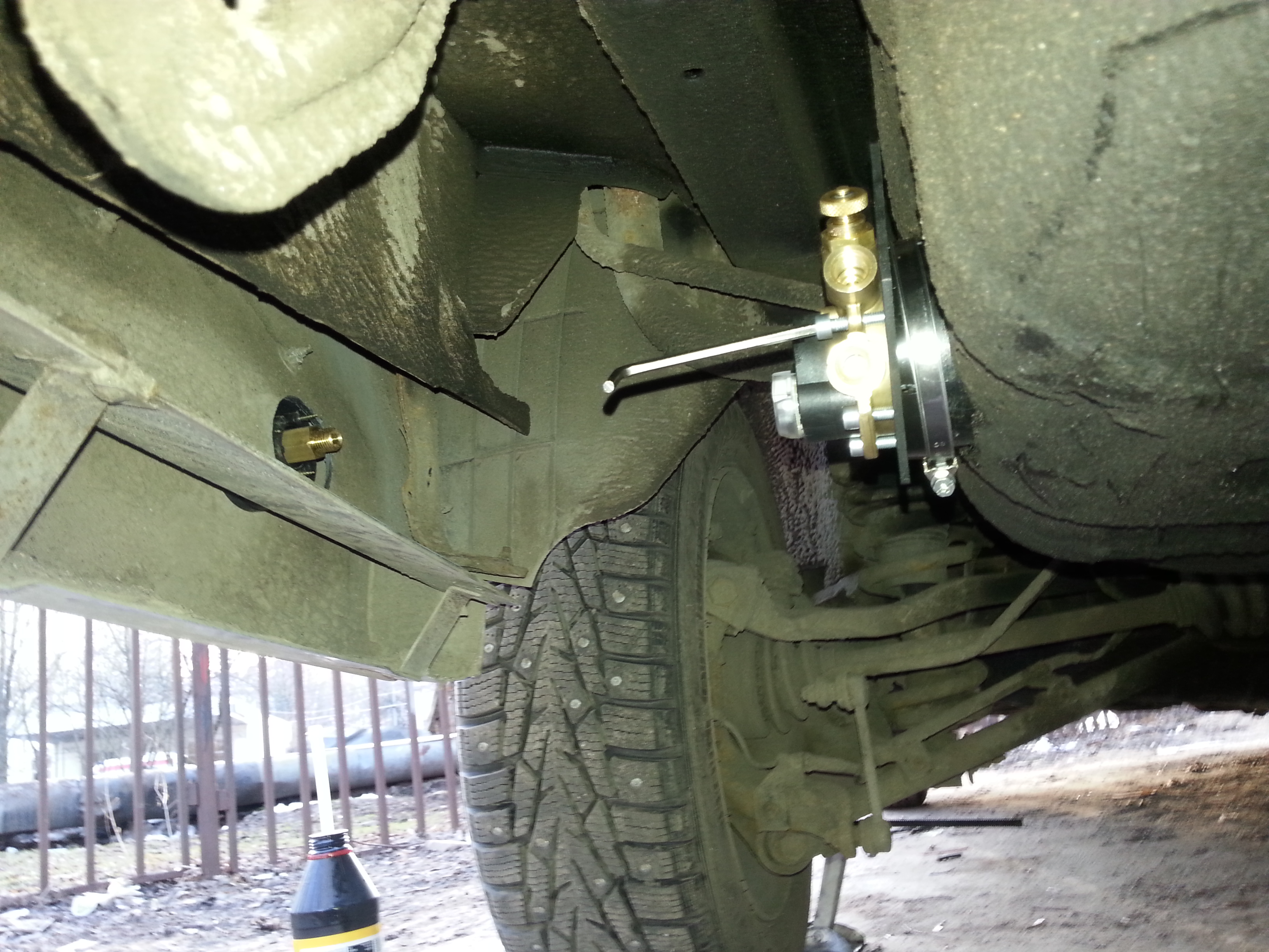

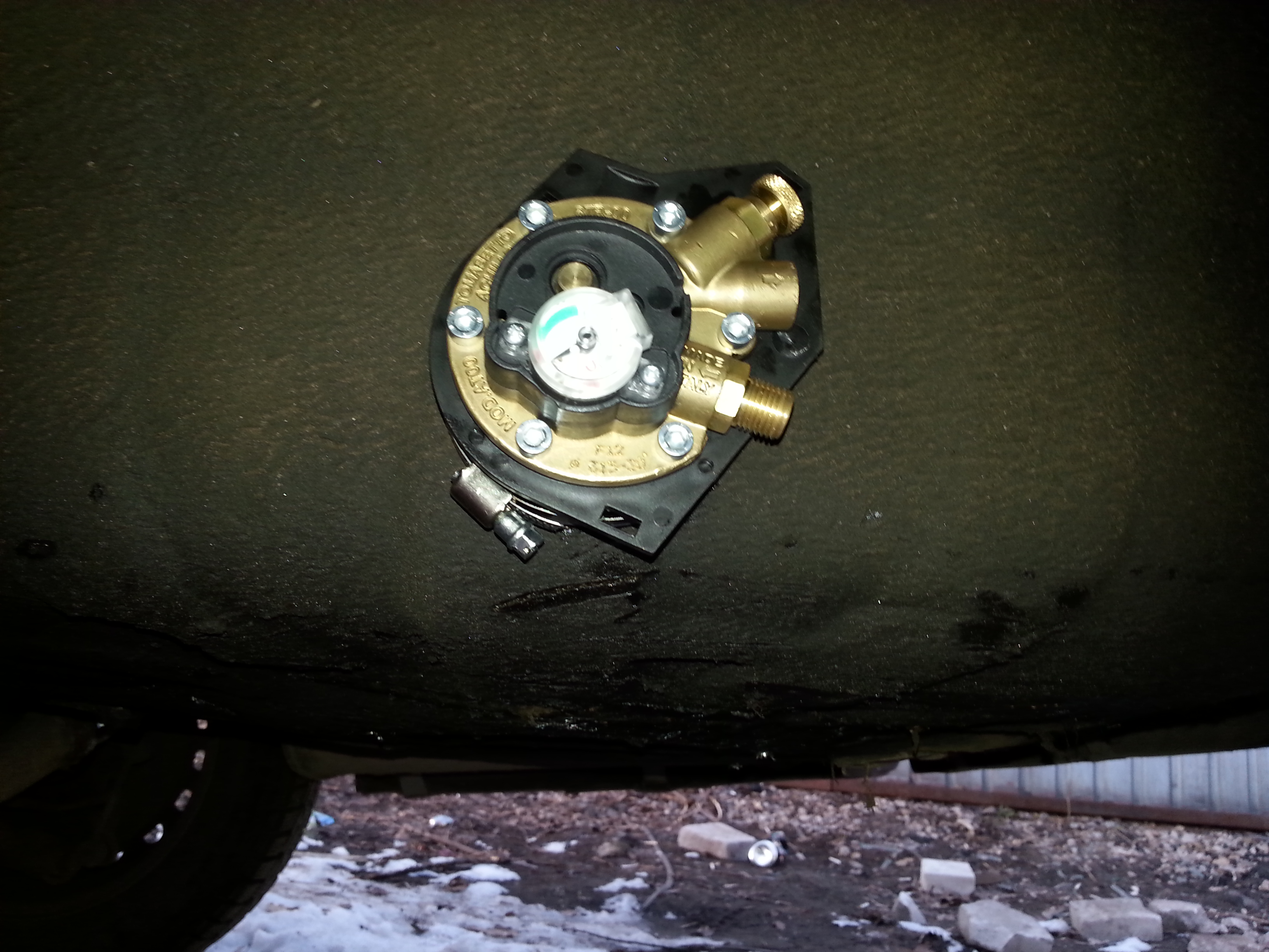

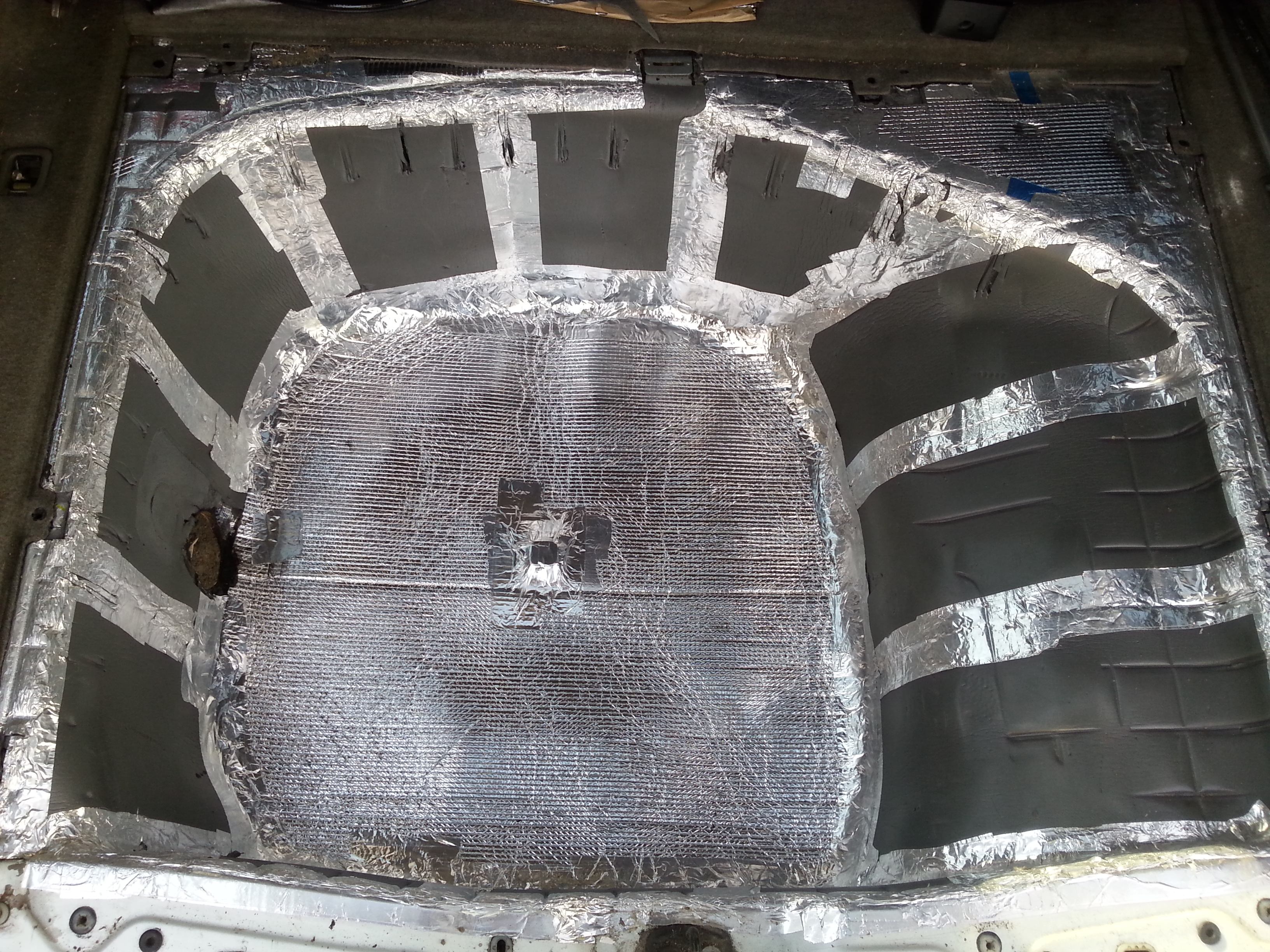

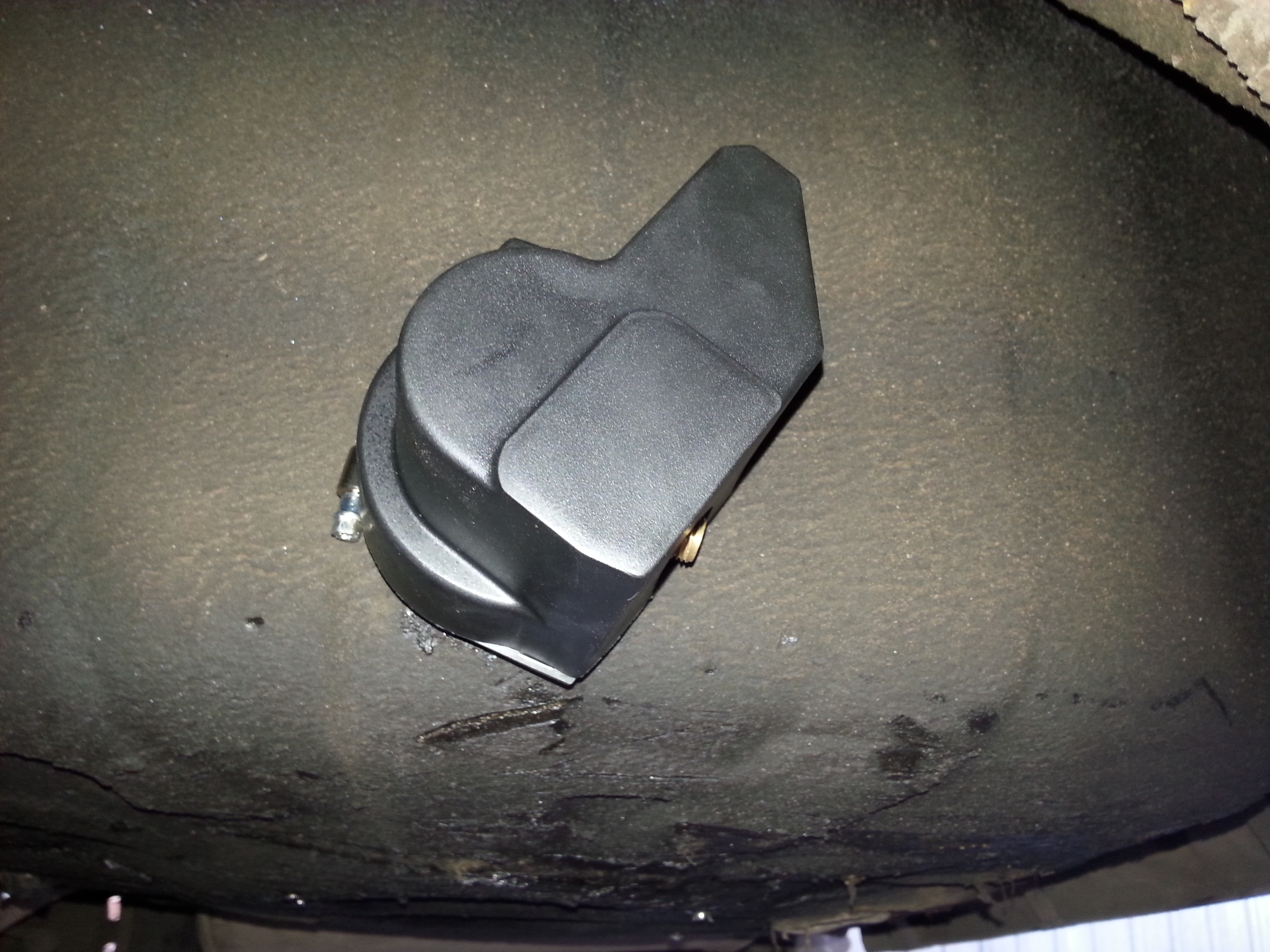

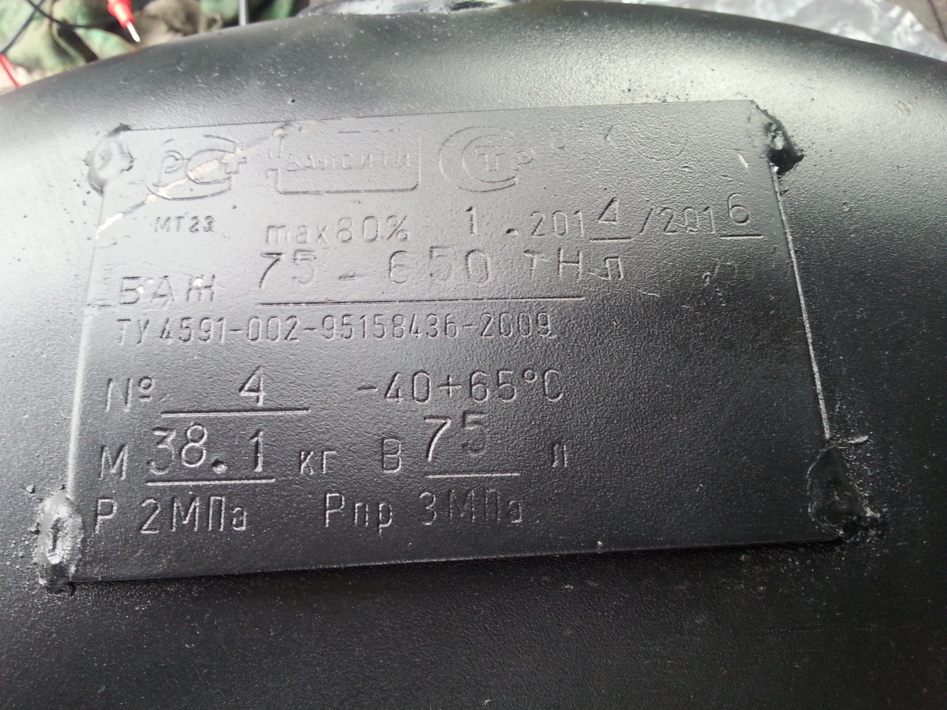

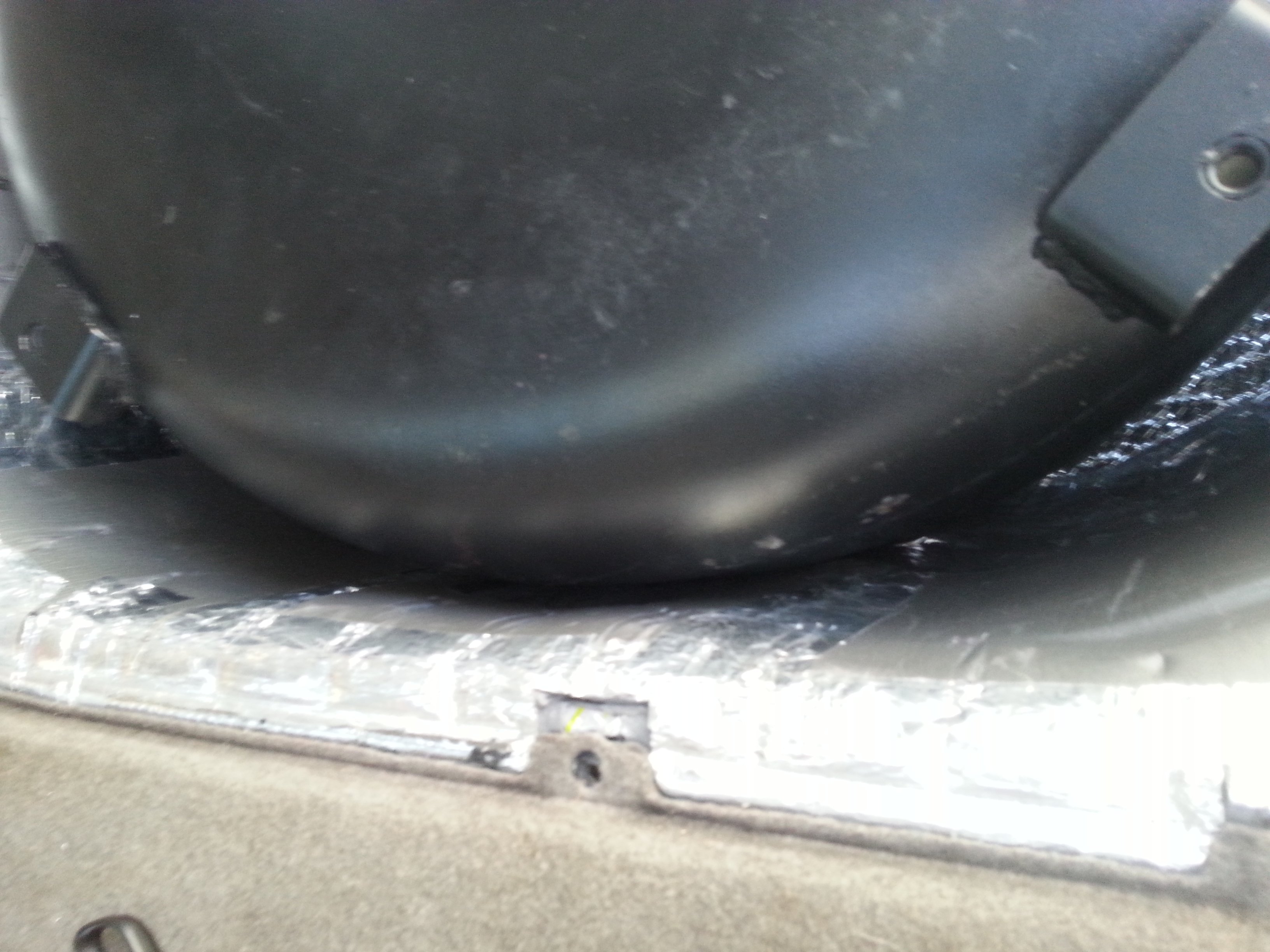

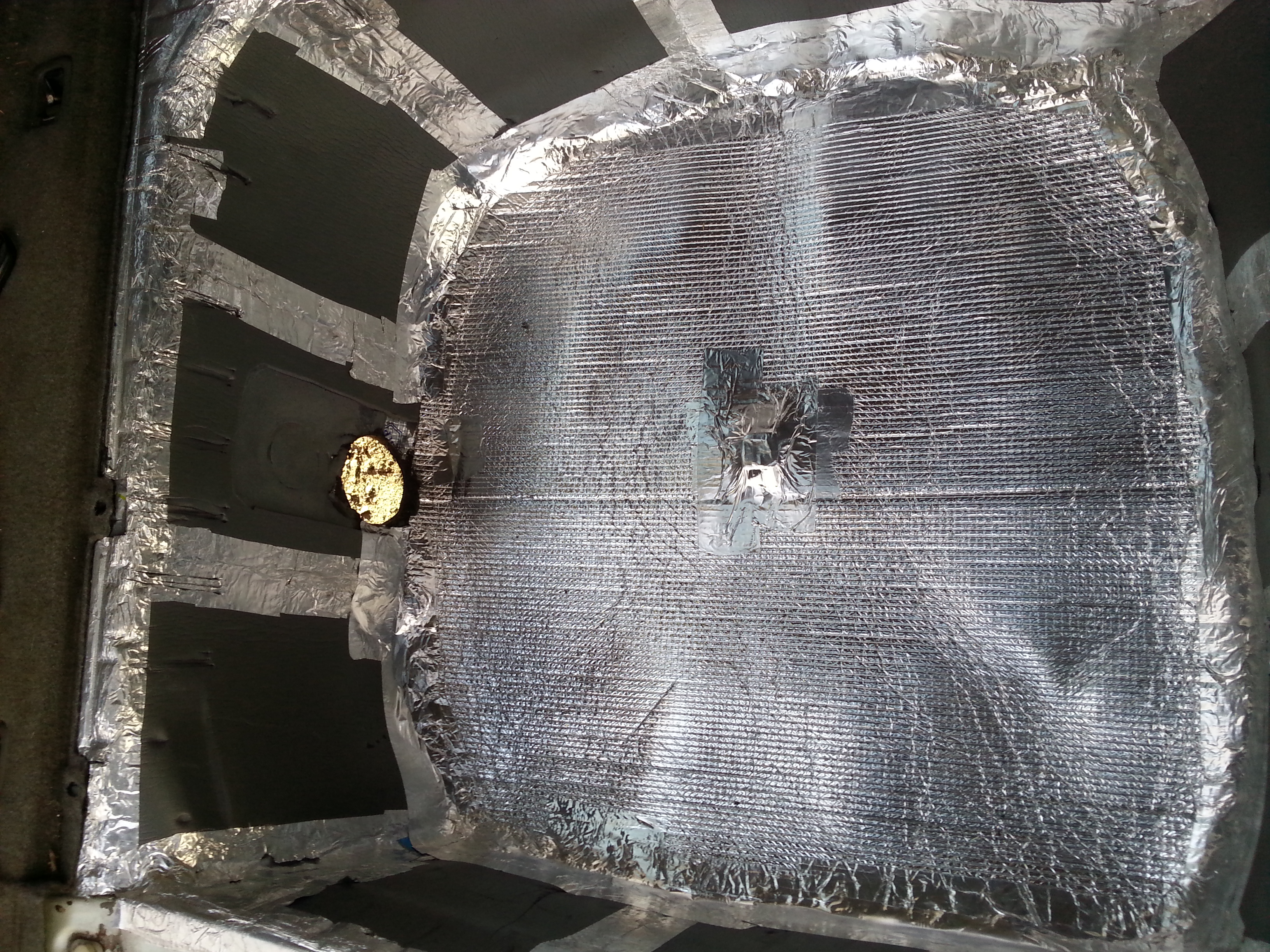

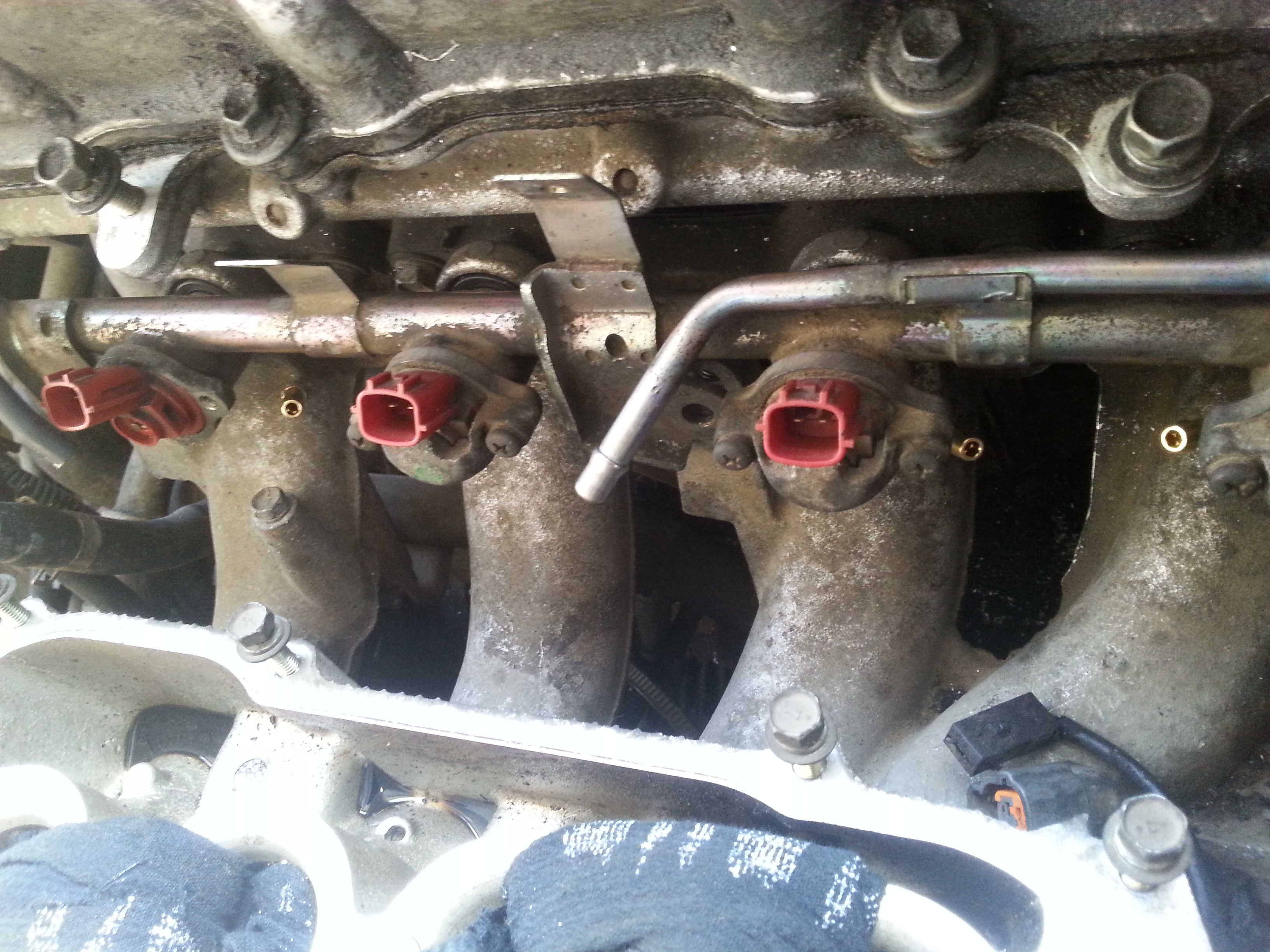

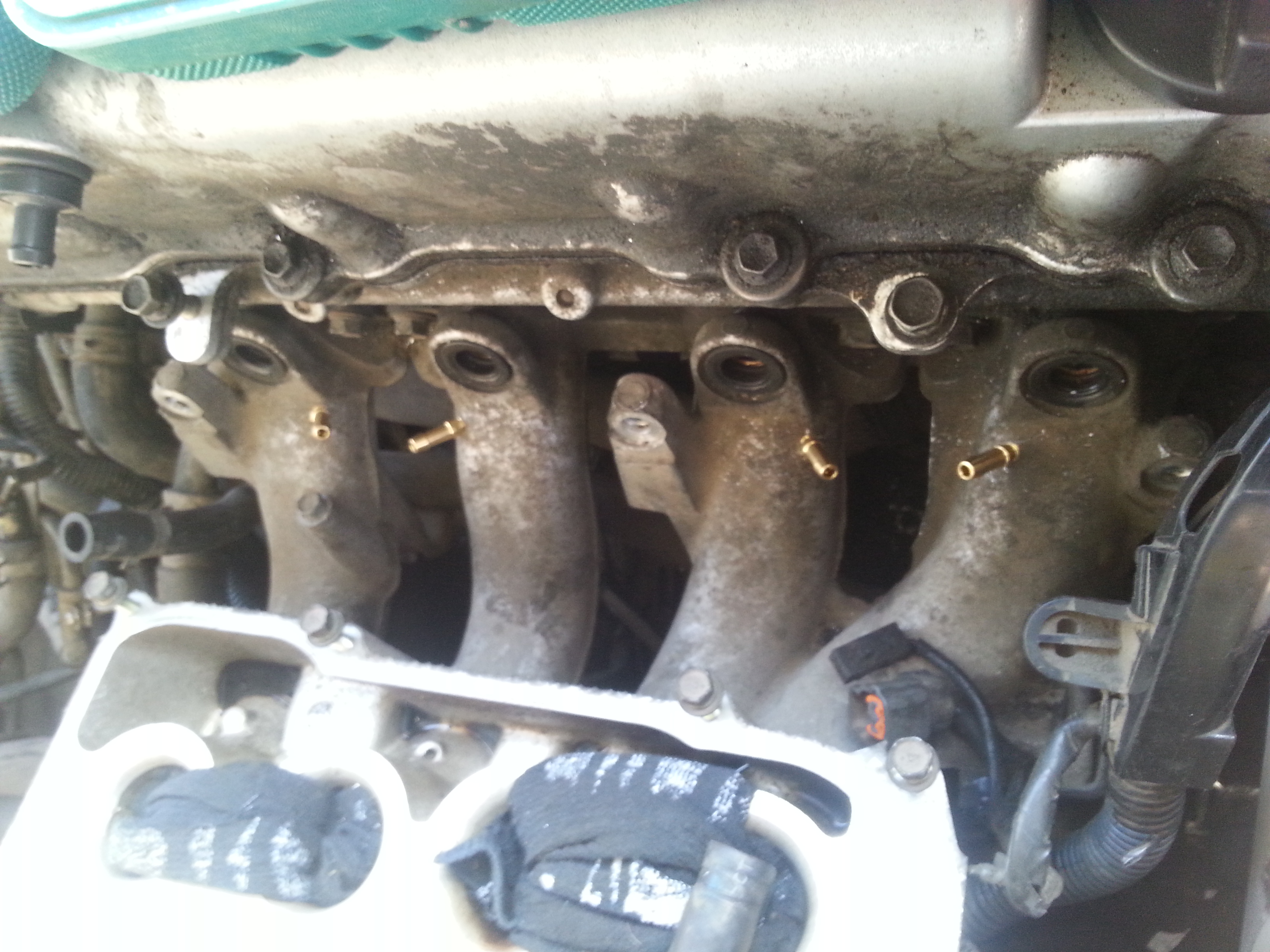

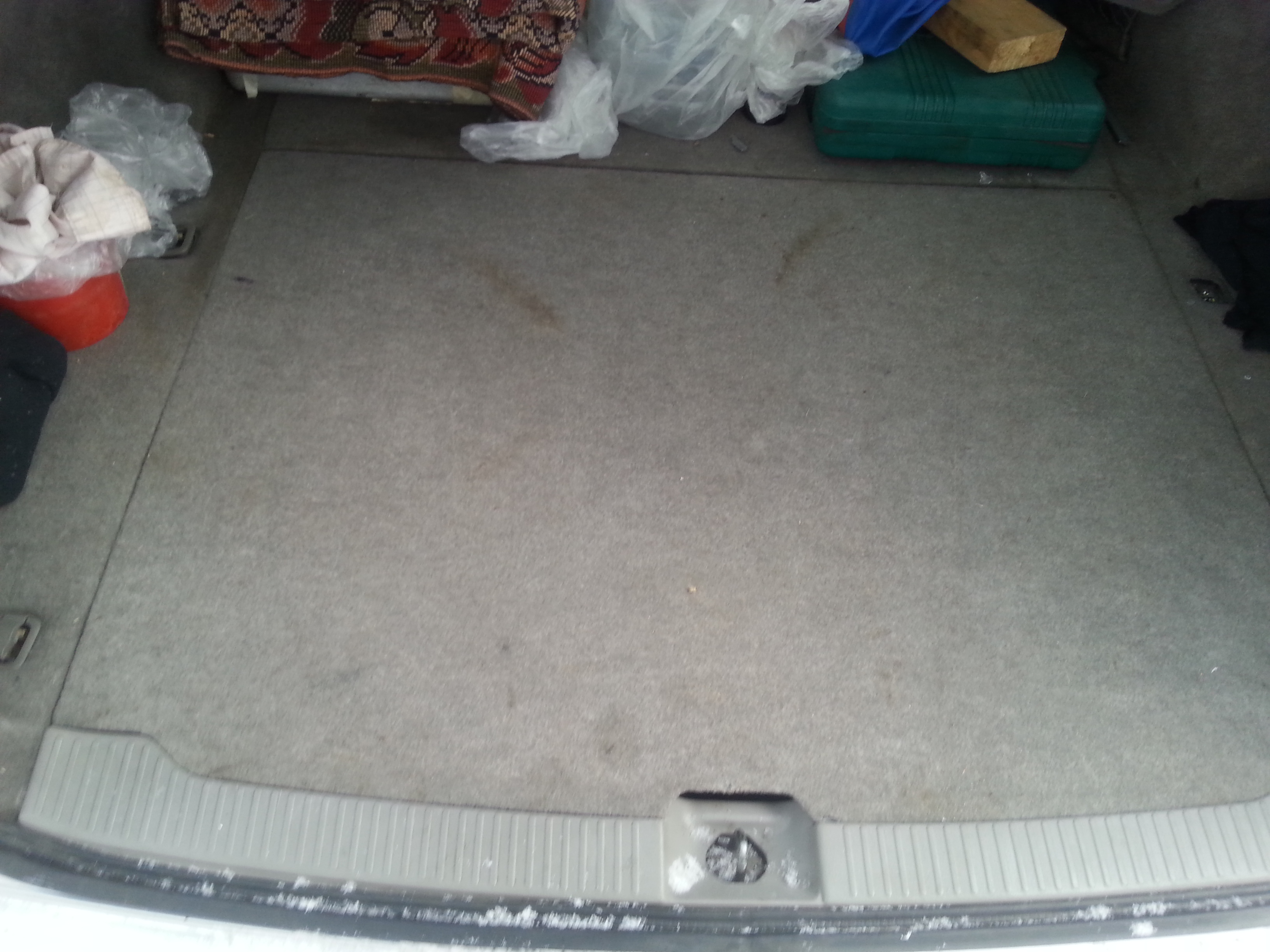

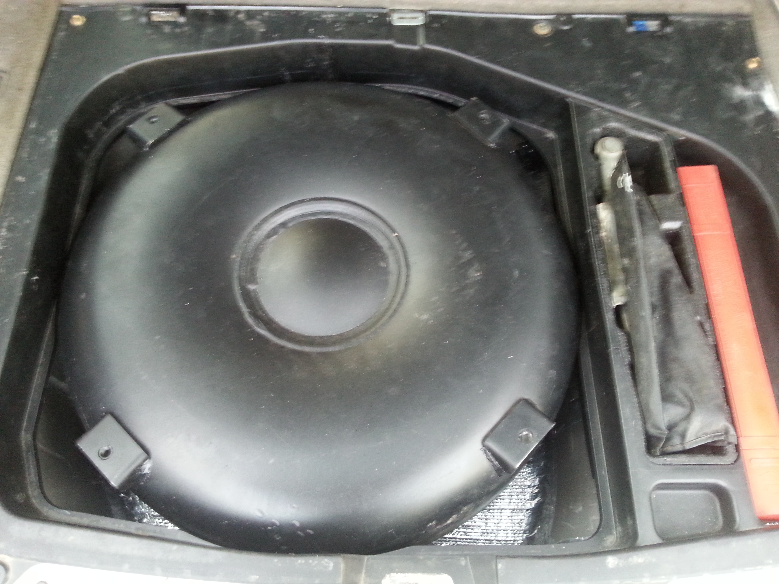

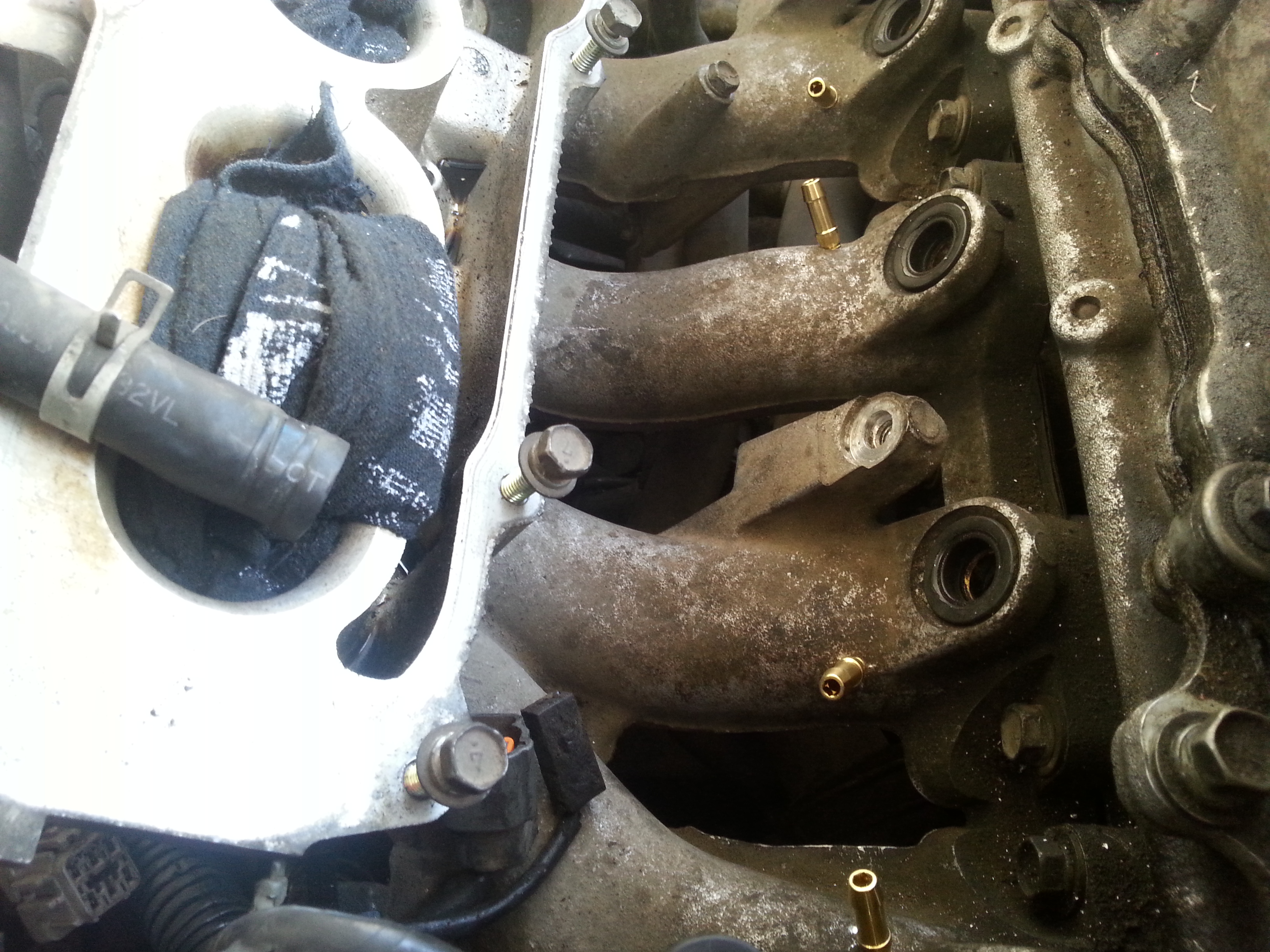

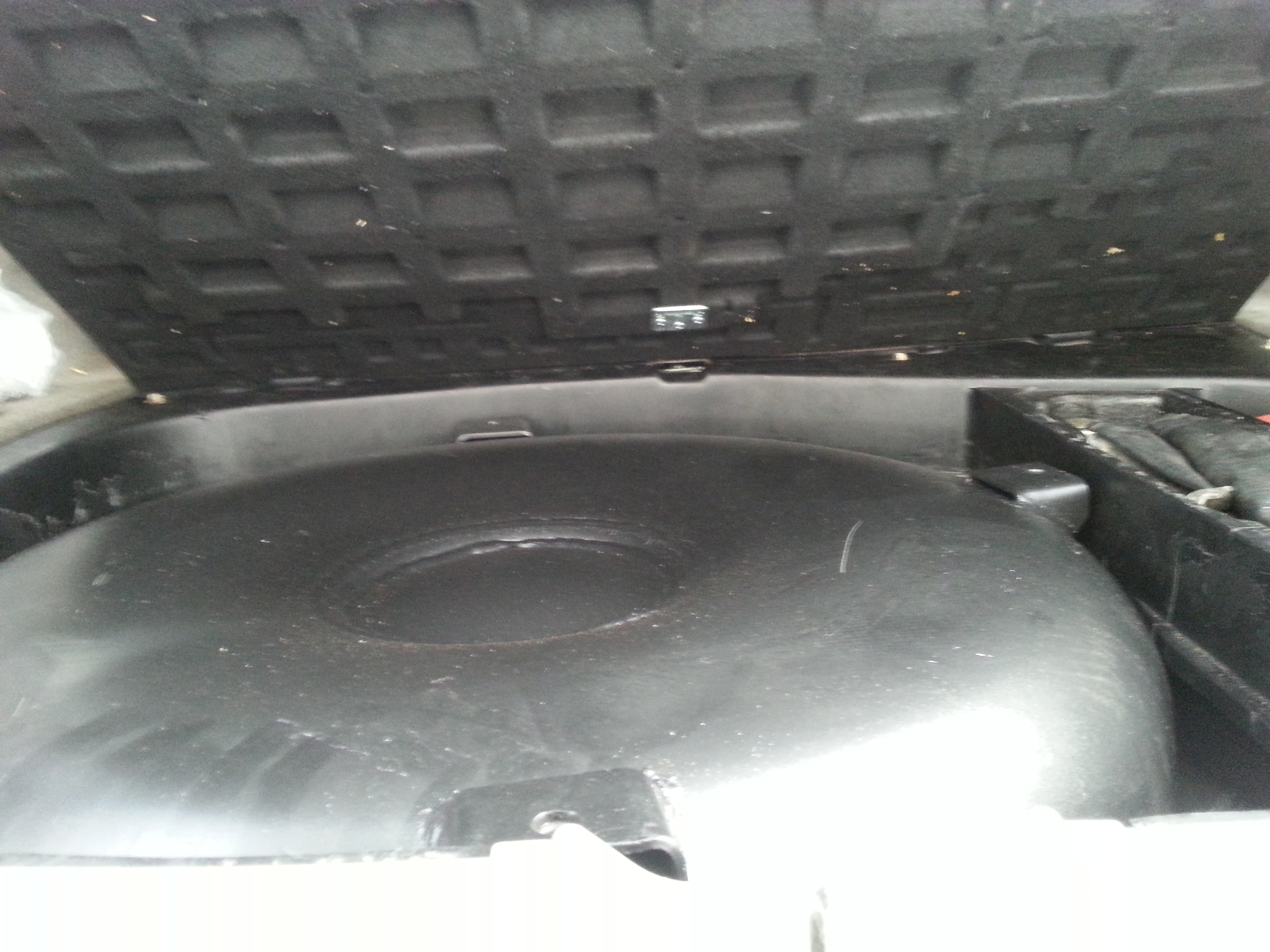

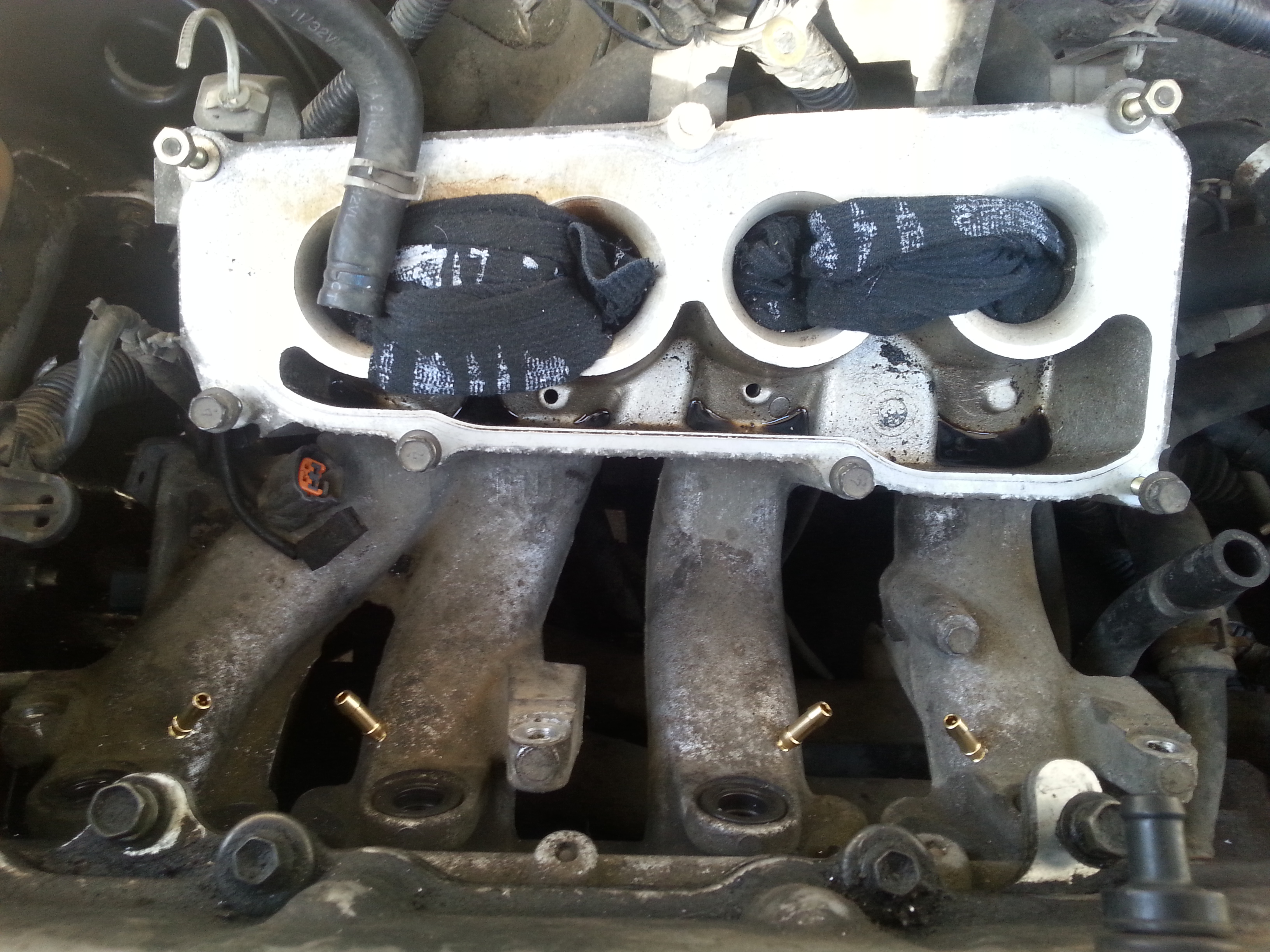

Выложу фото по установке своего оборудования ГБО
20140404_154811.jpg [ 2.72 МБ | Просмотров: 18120 ]
20140115_151512.jpg [ 1.92 МБ | Просмотров: 18120 ]
20140115_151503.jpg [ 1.94 МБ | Просмотров: 18120 ]
20140115_151438.jpg [ 1.95 МБ | Просмотров: 18120 ]
20140115_151433.jpg [ 1.64 МБ | Просмотров: 18120 ]

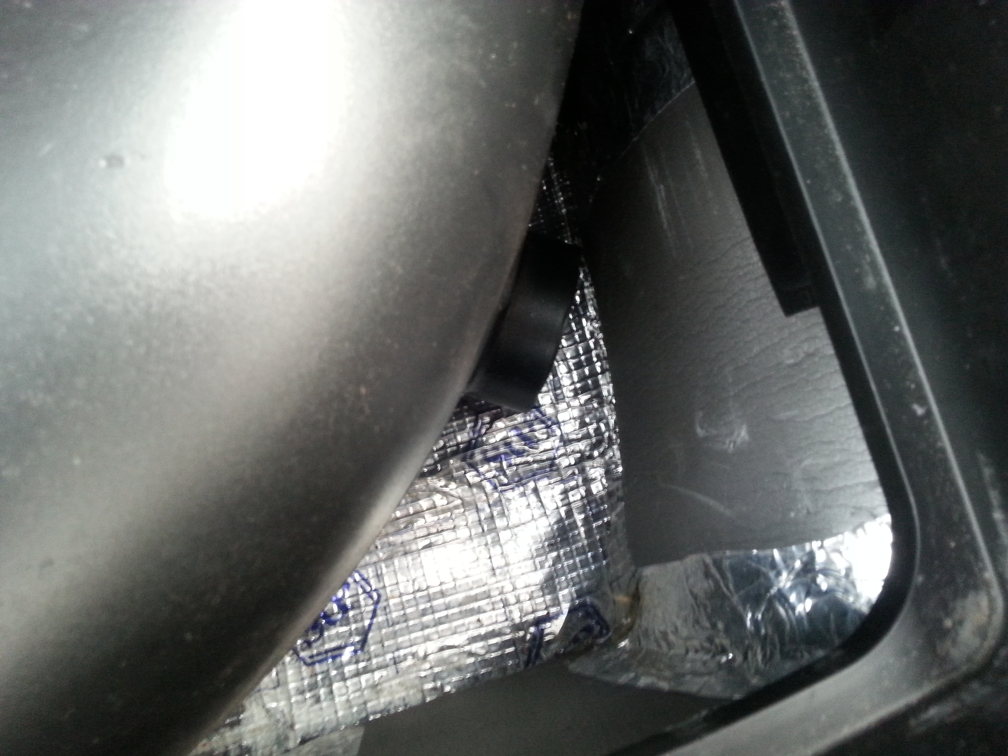

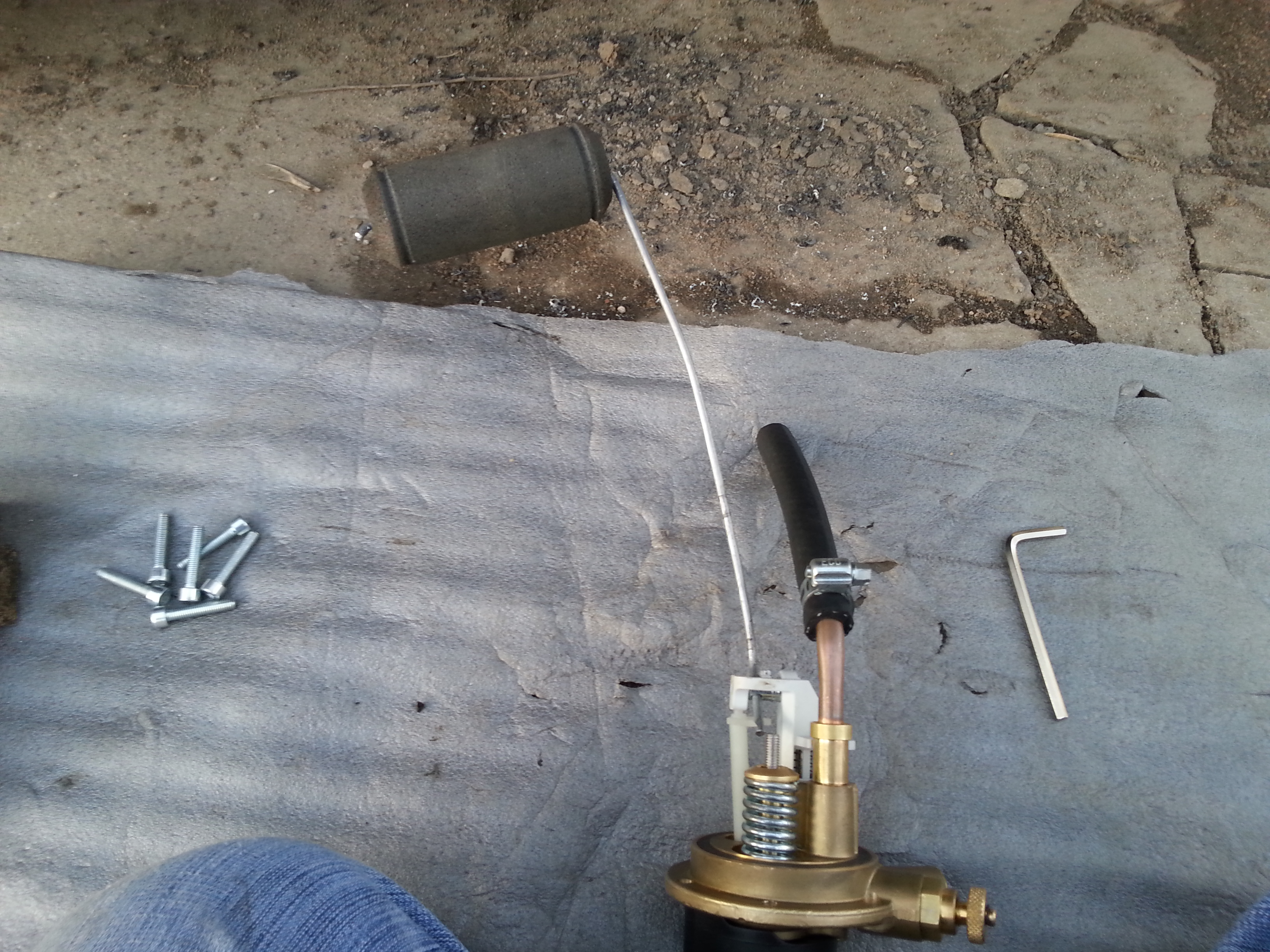

СообщениеДобавлено: 02.07.2014 14:56
продолжение
20140405_183737.jpg [ 2.07 МБ | Просмотров: 18120 ]
20140405_180307.jpg [ 1.78 МБ | Просмотров: 18120 ]
20140405_180422.jpg [ 2.06 МБ | Просмотров: 18120 ]
20140328_205427.jpg [ 2.13 МБ | Просмотров: 18120 ]
20140405_180052.jpg [ 3.42 МБ | Просмотров: 18120 ]
20140405_180048.jpg [ 3.11 МБ | Просмотров: 18120 ]

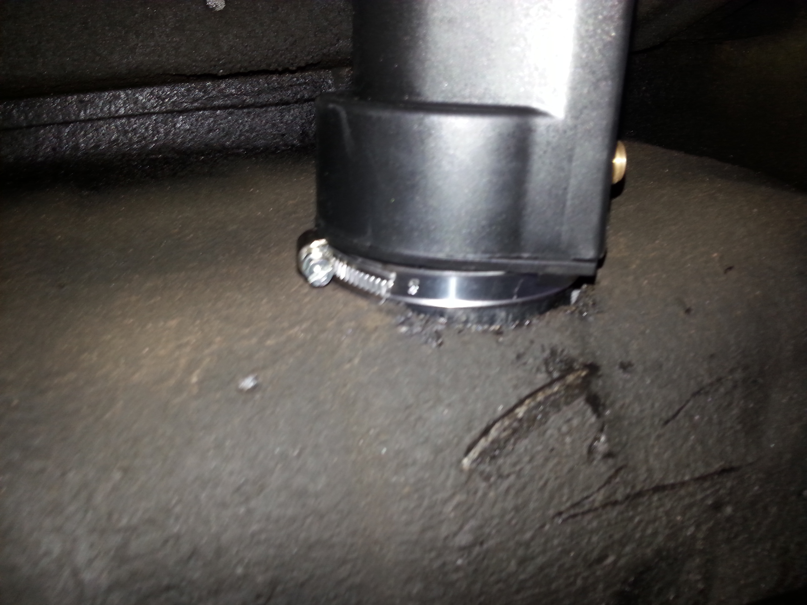

СообщениеДобавлено: 02.07.2014 14:59
продолжение
20140405_191909.jpg [ 1.49 МБ | Просмотров: 18119 ]
20140405_191857.jpg [ 2.05 МБ | Просмотров: 18119 ]
20140405_191504.jpg [ 1.72 МБ | Просмотров: 18119 ]
20140405_191058.jpg [ 2.07 МБ | Просмотров: 18119 ]
20140405_185519.jpg [ 2.56 МБ | Просмотров: 18119 ]
20140405_185448.jpg [ 2.15 МБ | Просмотров: 18119 ]

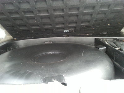

СообщениеДобавлено: 02.07.2014 15:02
последние.
20140225_151543.jpg [ 2.28 МБ | Просмотров: 18118 ]
20140225_151416.jpg [ 2.15 МБ | Просмотров: 18118 ]
20140225_151400.jpg [ 1.95 МБ | Просмотров: 18118 ]
20140115_151443.jpg [ 2.31 МБ | Просмотров: 18118 ]
СообщениеДобавлено: 02.07.2014 16:18
Сообщения: 12972
Баллон шикарно разместился, и объем хороший, класс.
А вот ВЗУ я бы разместил под лючком бензобака. Возможно даже сделаю это у себя как-нибудь.

Жень, сам ставил? Накидай еще фоток, как под капотом и под машиной оборудование расположил, сколько ушло трубок и каких. Все руки не дойдут поставить газ, хотя практически все есть.
СообщениеДобавлено: 04.07.2014 11:40
Да, ставил сам, самое стремное было просверлить впускной коллектор для меня, все остальное ерунда, но трудозатратное.
Кстати, спасибо нашим форумчанам за подсказки и наставления :) особенно Юре!
метраж здесь уже писали, ориентировался на эти данные.
фото сделаю, выложу.
