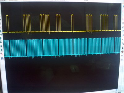

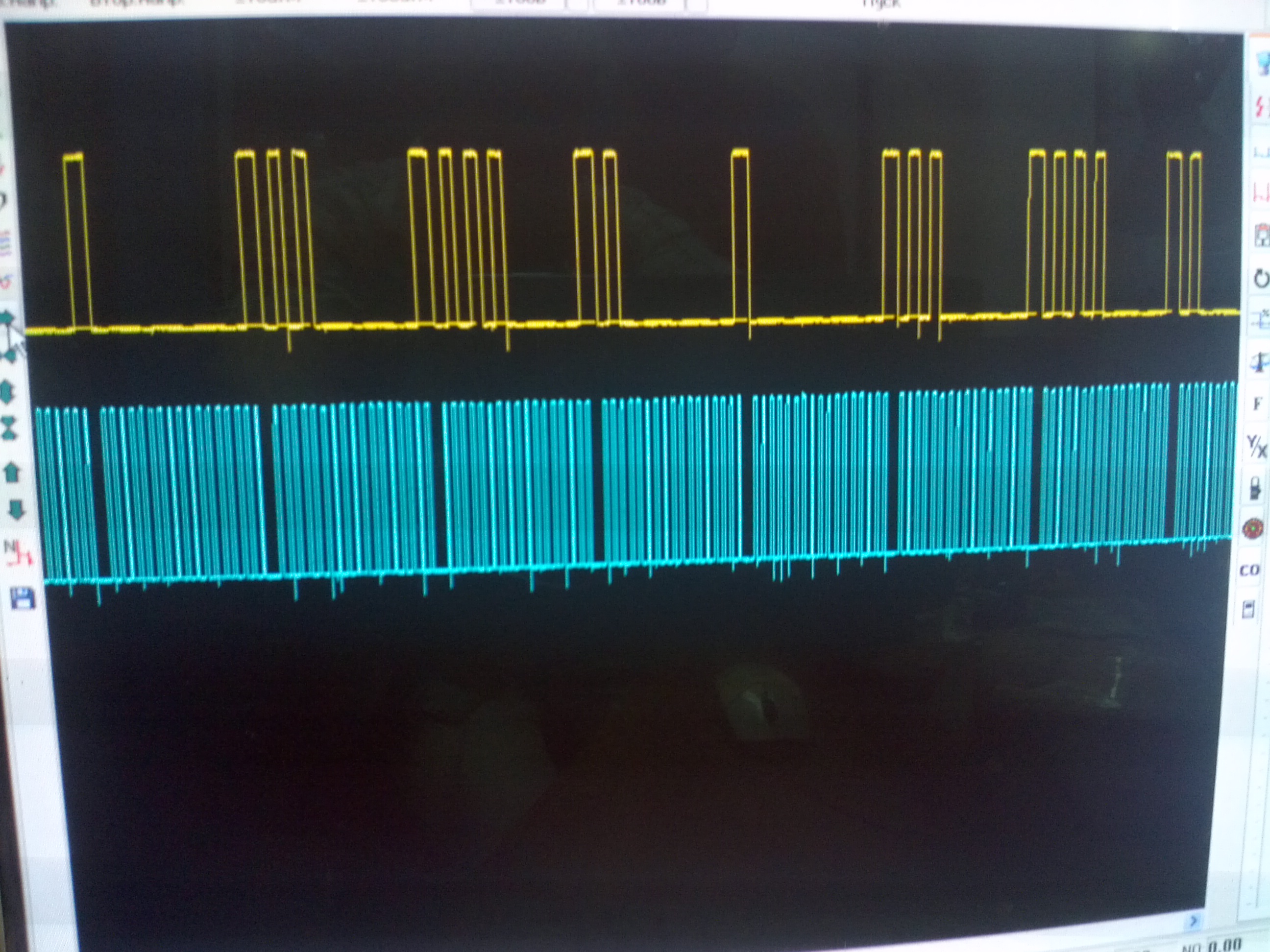

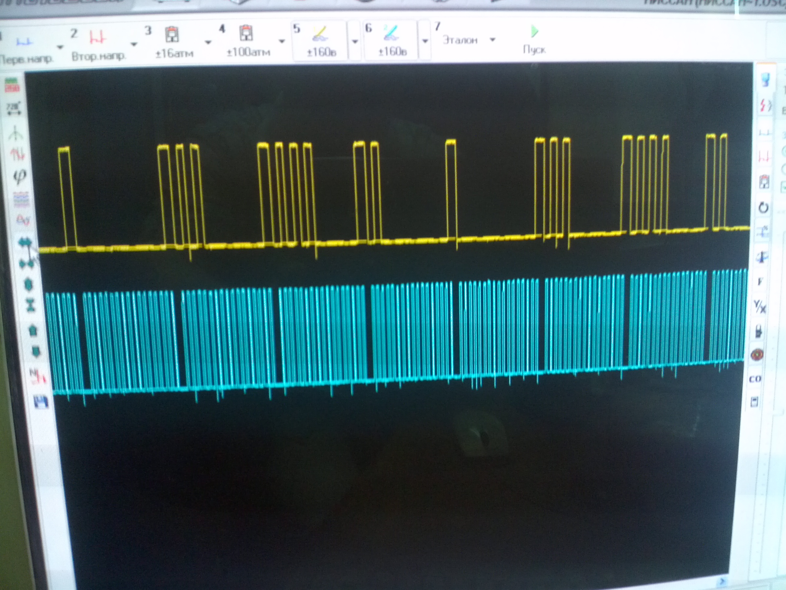

Привет парни ! Освежим темку ? Ну вот наконец сделал первые шаги снял осциллограммы они запакованы в программе на флэшки но у меня на андроиде не открываются по этому сделал еще и фото может по фото можно сделать анализ или нет?
осцилограммы.jpg [ 1.19 МБ | Просмотров: 8217 ]
осцилограмма.jpg [ 1.13 МБ | Просмотров: 8217 ]

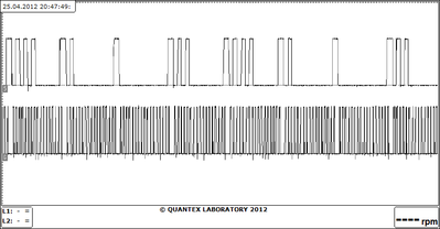

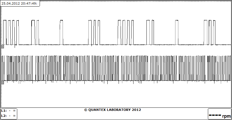

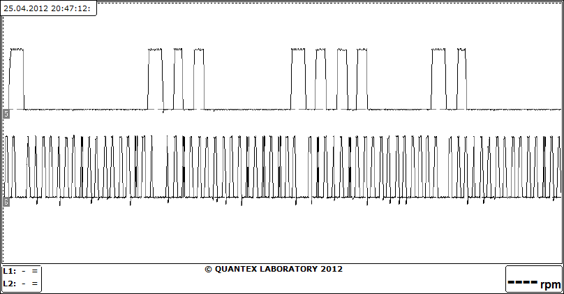

Меня близкие оборжали с фотографией с монитора . Но я ведь начинающий пользователь пришлось заморочится сделать как нужно
2.png [ 12 КБ | Просмотров: 8213 ]
1.png [ 11.76 КБ | Просмотров: 8213 ]

СообщениеДобавлено: 26.04.2012 04:21
Ага, как и предполагал, цепь у тебя на пределе (по годам даже). Еще немного, и полезут ошибки.
Варику совершенно негде будет коррекцию делать. Даже градуса 2 и ошибка тут как тут будет скорее всего.
Покажи эти картинки разработчику вариатора, проси ускорить введение коррекции распредвала.
А вообще, осциллограммы выполнены очень грубо. Нужно было выставить гораздо более высокую частоту развертки.

СообщениеДобавлено: 26.04.2012 11:39
Тут видишь как, ему то на собственном экране видно хорошо и так. А нам уже переработанная картинка достается...
Можешь и выложить. Главное просьбу о прошивке выскажи, чтобы не только от меня это исходило.
А вообще, когда придется в другой раз осциллки фиксировать, делай примерно так:
Т.е. совмещай оба сигнала по уровню нуля в одном масштабе, и покрупнее, чтобы временные параметры было лучше видно, и чтобы настройки осциллографа прочитать тоже можно было и из них высчитать параметры импульсов.
