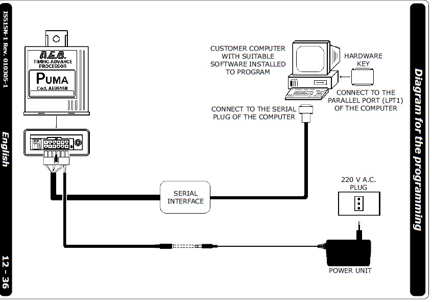

Andruxa ты пробовал подключать вариатор к компу? У меня стоит +9 градусов на всех оборотах.
Кстати, че там на 8-ю прошивку пока не стоит переходить?
СообщениеДобавлено: 18.01.2012 15:31
у меня вариатор АЕВ, он к компу не подключается и не шьется, микропереключателями выставлено минус 9 градусов!
Прошивку пробовал 7.0.2 вроде с автокоррекцией которая, чтото не понравилась она мне, либо не разобрался толком! Да и вообще помоему это лажа все, надо карту затачивать определенно под каждую машину и каждого водилу. А под турбу тем более! В итоге поездил 2 дня и откатил все обратно!
СообщениеДобавлено: 18.01.2012 15:57
у меня такой-же вариатор как у тебя, сам же мне советовал ))
К компу он подключается, только неизвестно как, ни распоновки проводов нет, ни программы.
1234234.jpg [ 86.63 КБ | Просмотров: 8927 ]
