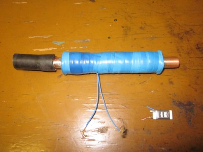

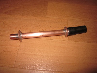

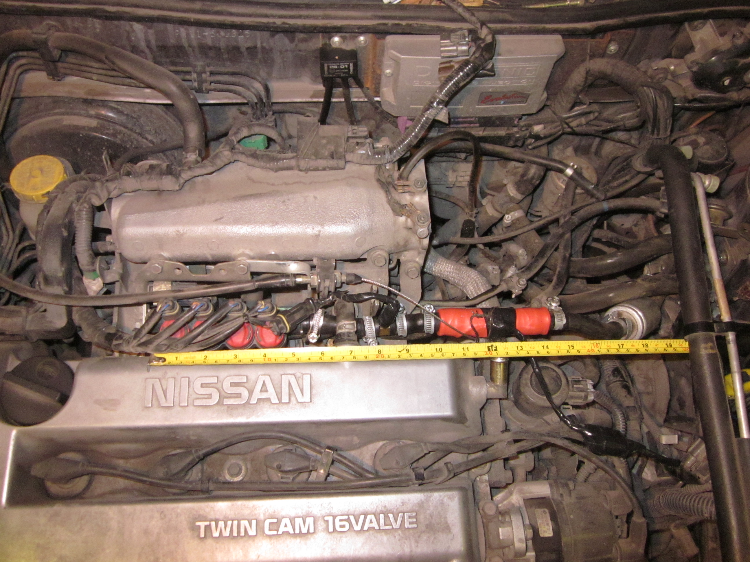

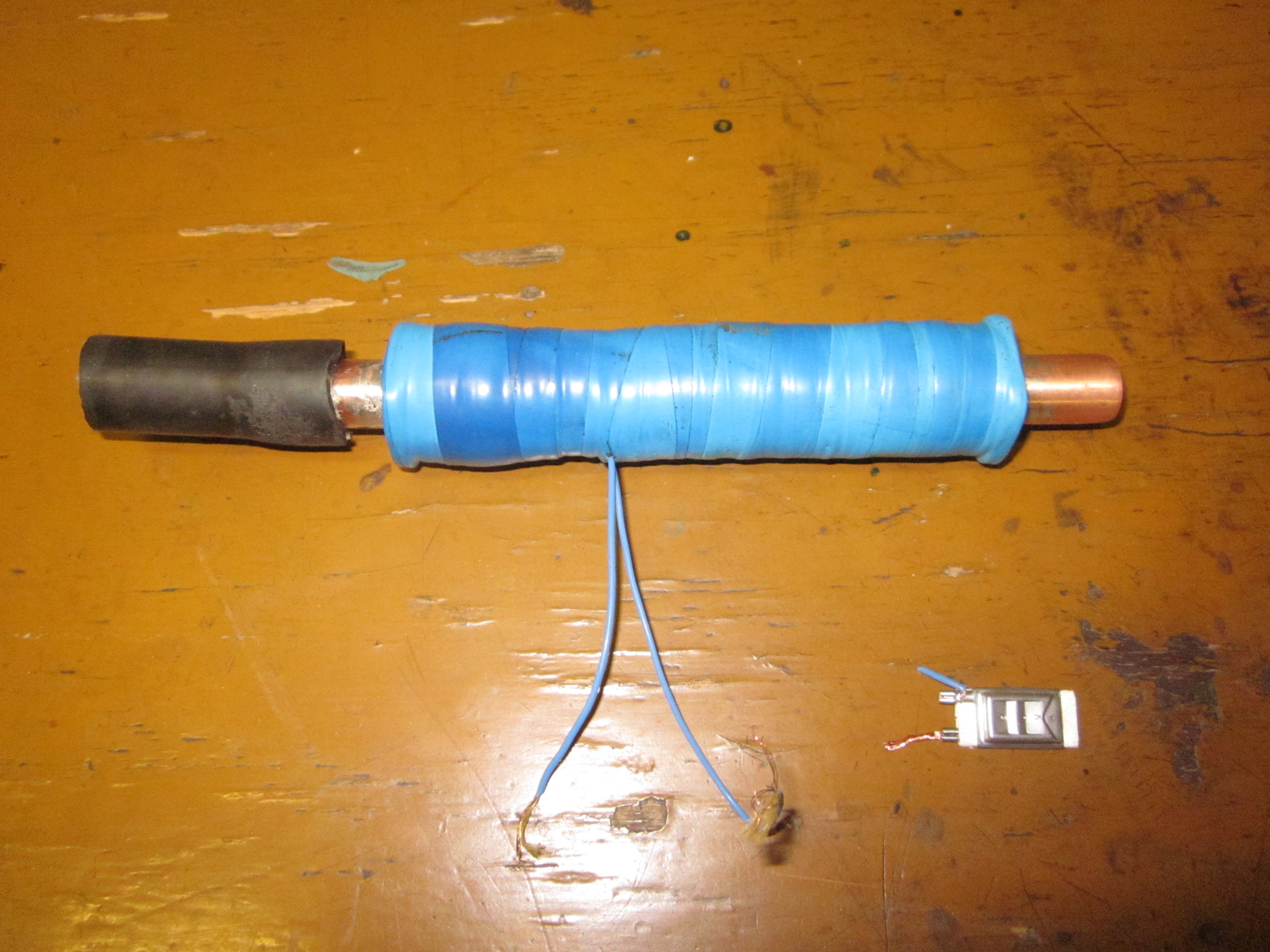

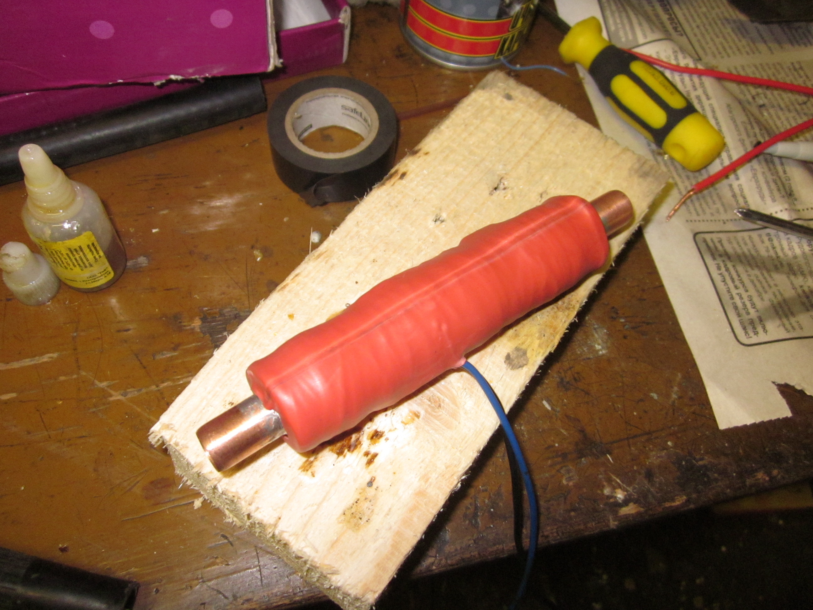

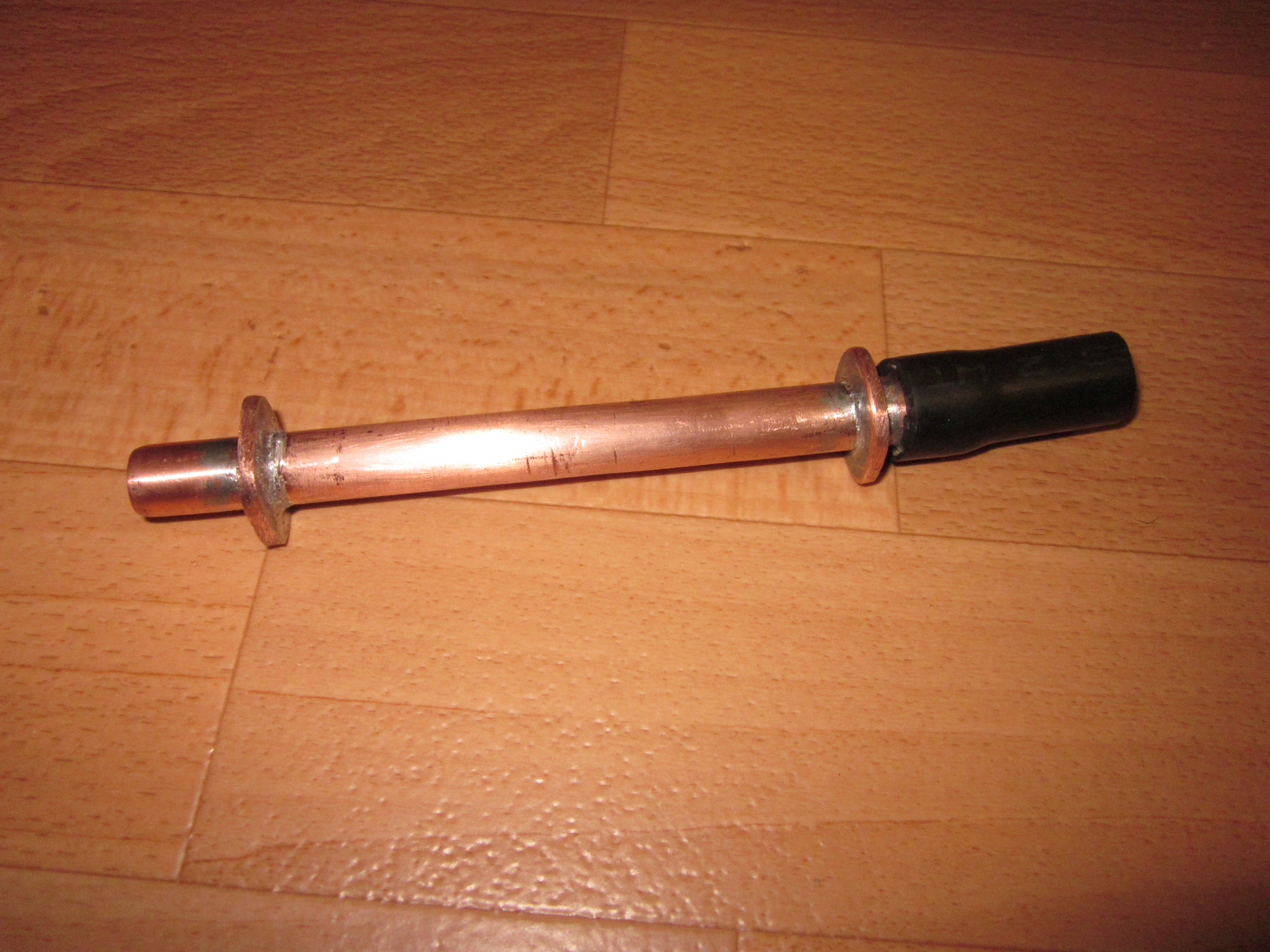

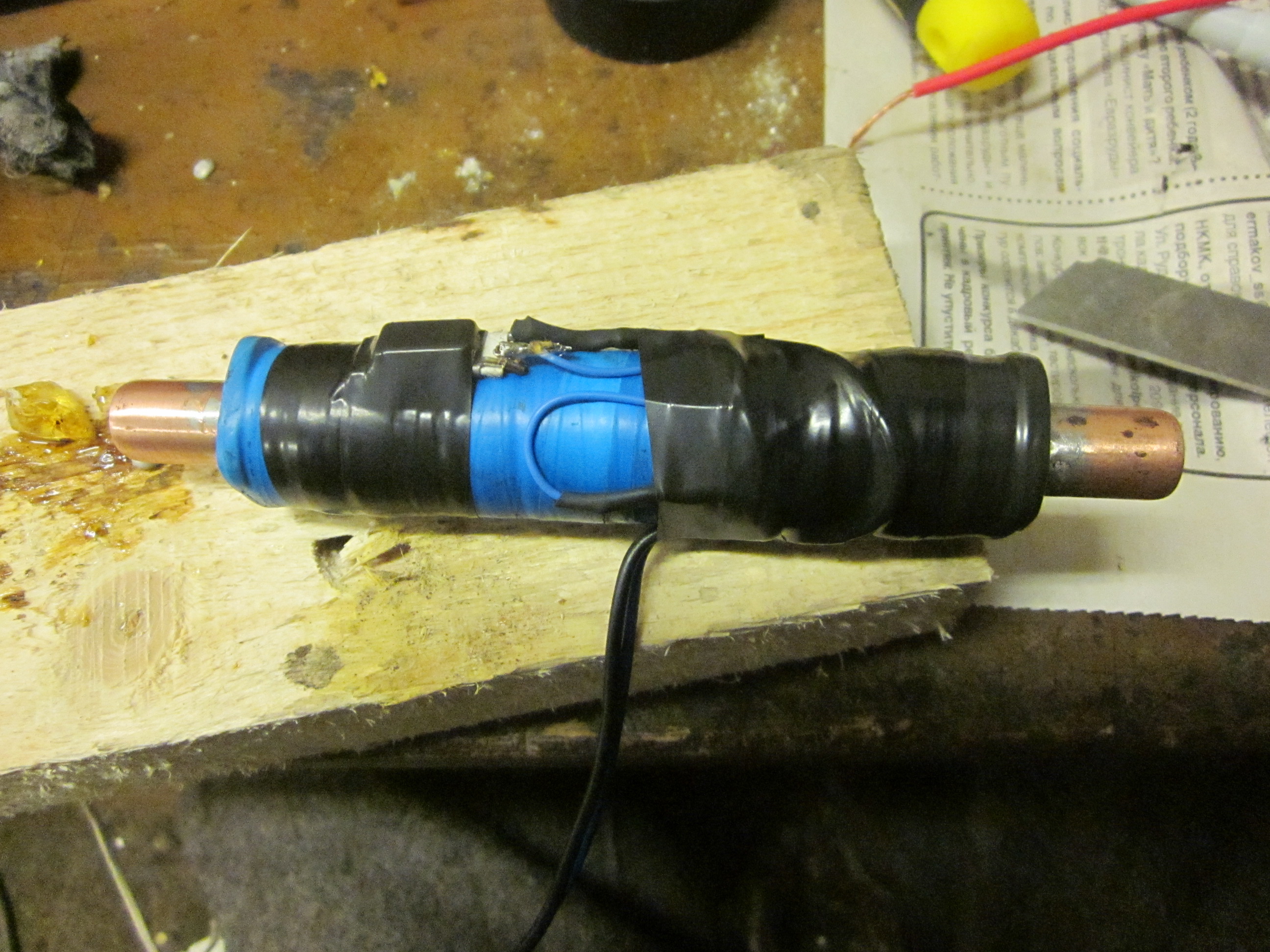

Решил поставить эксперимент. Можно ли завести холодный двигатель в мороз если газ будет разогрет? Изготовил дополнительную электрическую грелку паровой фазы.
Нагревательный элемент взял с подогрева для сиденья Горыныч - 60Вт.
Сегодня установил на машину. За 1 минуту грелка снаружи разогревается примерно до 60 градусов. Внутри виток к витку намотал тэн, все хорошенько промазано термопастой, сверху 4 слоя черной матерчатой изоленты, и 1 слой пхв изоленты, далее все на фотах. Сверху хочу еще утеплить.
Пробовал прогреть газовый пар, с 16 градусов мне удалось поднять температуру на 1 градус минуты за 3, дальше не стал греть.
У меня вопрос, если на улице холодно, при этом открыть клапана на расходной магистрали, паровая магистраль заполнится жидким газом или паром?

Жидким заполнится. На редукцию требуется много тепла. Греть нужно сам редуктор, что и делается. Правильно он называется редуктор-испаритель.
Не надо такие эксперименты делать, убьешь оборудование. В нем много резиновых деталей, которые должны активно деформироваться при работе. В замерзшем состоянии они быстро выходят из строя. Именно по этой причине редуктор сильно нагревается антифризом для правильной и надежной работы. Недостаточный подогрев ведет к массе проблем, самая заметная из которых - плохо едет машина.

Vull, гораздо логичней было бы запитать подогрев газа от автономного подогревателя через тосол. 60Вт -величина смехотворная в данном случае. Кроме того, как правильно заметил Vtral, высока вероятность угробить мембраны в редукторе, пропуская газ через непрогретый редуктор.

Цель данной конструкции - попытаться завести автомобиль на газе в мороз, тогда когда я на бензине не могу это сделать. 4 года у меня машина и до сих пор не могу победить плохой пуск в морозы, максимум 26 градусов, больше не хочет заводится, хоть ты тресни. Помогает только ведро с кипятком вылитое на топливную рампу форсунок. Я думал если удастся завести на газе, чтобы двигатель поработал хоть с пол минуты, потом заглушил и завел на бензине.
Похоже конструкция не удачная, газ плохо греет, сегодня с -17 разогрел до -11, минут за 4-5 примерно. Попробовал завести, завелся, проработал 3 сек и заглох, попробовал еще раз - схватывает не заводится, больше не стал мучать. Завел на бензине, двигатель троил минуты 3.
Но вот как дополнительная грелка конструкция работает, газ прогревается чуть ли не с опережением редуктора.
Хочу еще попробовать этим теном обматать сами форсунки.
