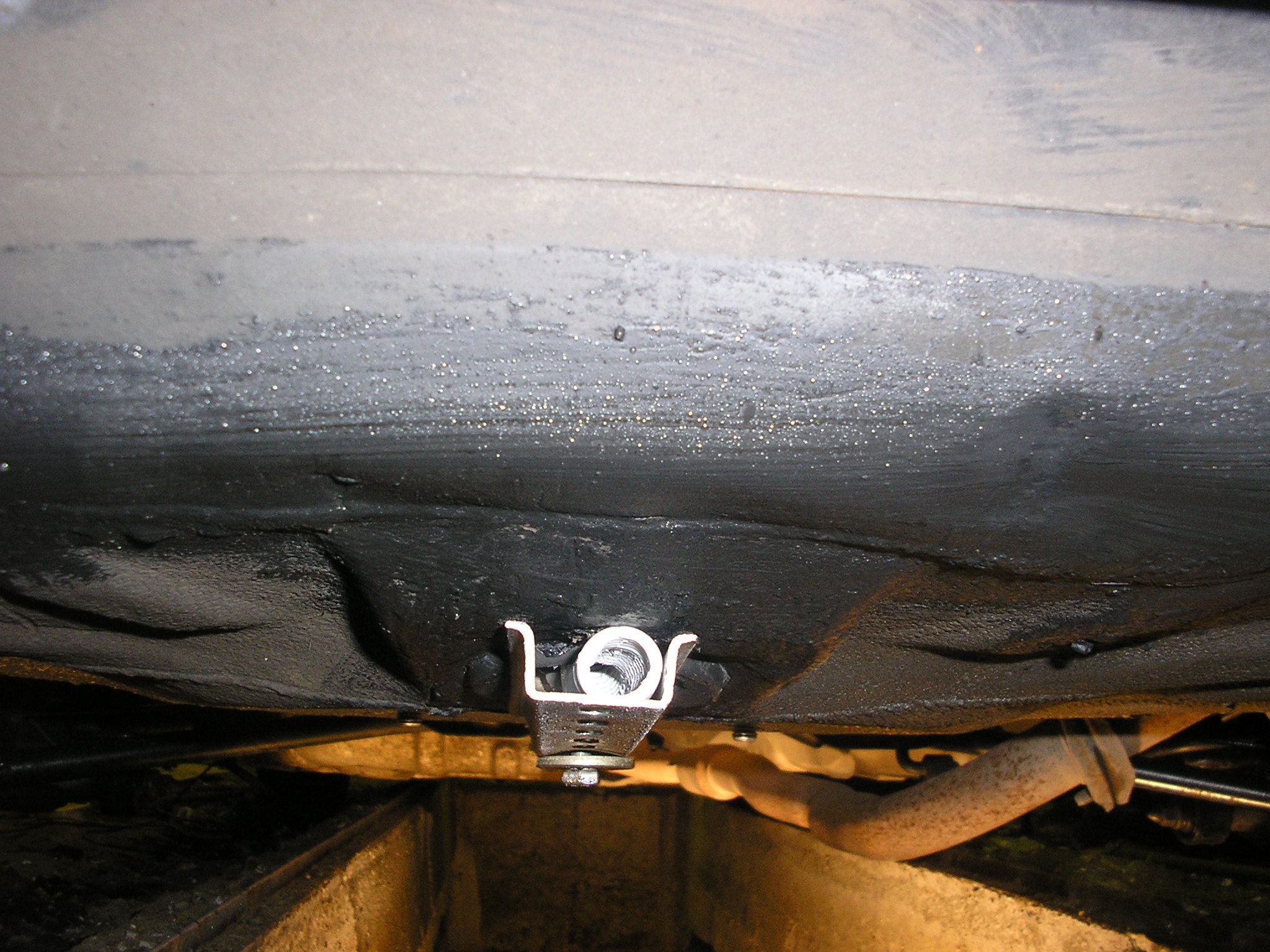

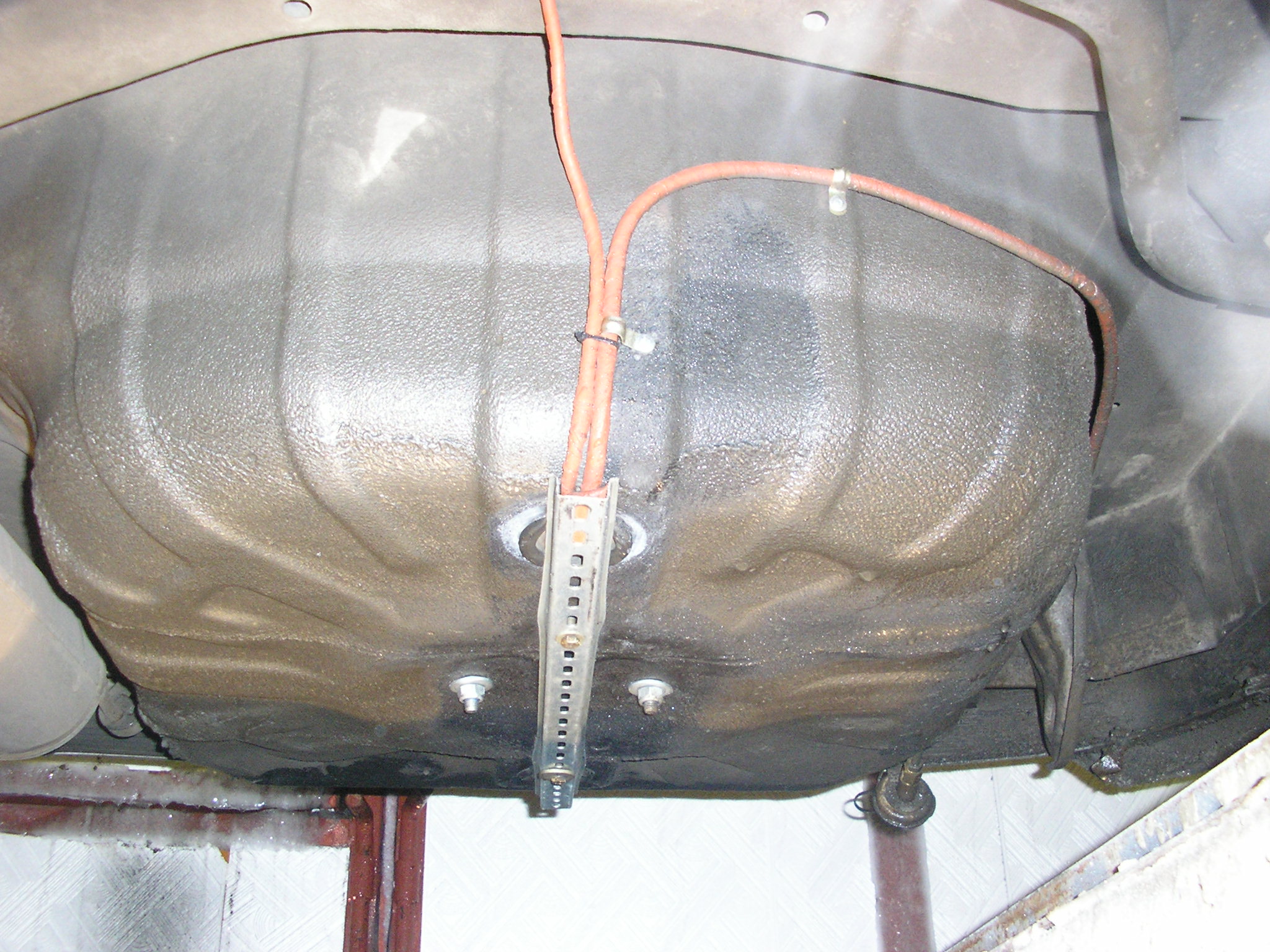

Кстати трубки вывел через резиновую заглушку, а через вторую заглушку - электротехническую ПХВ трубку идущую в нишу баллона где стоит мультиклапан для отвода возможной утечки газа из этой ниши, и все это дело закрыл дин-рейкой
Сверху баллон закрыт герметичной крышкой.
Саму нишу запаски утеплил в 2 слоя сплена... это позволит зимой подогревать баллон от салона, а летом изолировать от раскаленного асфальта....
еще в планах сделать подогрев для баллона из жопогреек. Вывести кнопку на панель, в случае необходимости включать.... но это на следующий год, т.к. жопогрейки пока обогревают меня, а других пока нет.. :)
вроде неплохо получилось. 8-)

СообщениеДобавлено: 01.02.2011 21:27
Сообщения: 687
Кстати трубки вывел через резиновую заглушку, а через вторую заглушку - электротехническую ПХВ трубку идущую в нишу баллона где стоит мультиклапан для отвода возможной утечки газа из этой ниши, и все это дело закрыл дин-рейкой Сверху баллон закрыт герметичной крышкой.Саму нишу запаски утеплил в 2 слоя сплена... это позволит зимой подогревать баллон от салона, а летом изолировать от раскаленного асфальта.... еще в планах сделать подогрев для баллона из жопогреек. Вывести кнопку на панель, в случае необходимости включать.... но это на следующий год, т.к. жопогрейки пока обогревают меня, а других пока нет.. :)
У тебя судя по всему тороидальный баллон, на него сроки поверки длиннее (кажется 6лет), это заводские данные. Если у тебя баллон новый и есть док-ты, то никто, скорее всего ,снимать не заставит.
Ставить жопогрейку на баллон -абсолютно излишне. И в -40 у меня газ прекрасно идёт самотёком, это при том, что баллон "на улице".
