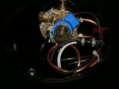

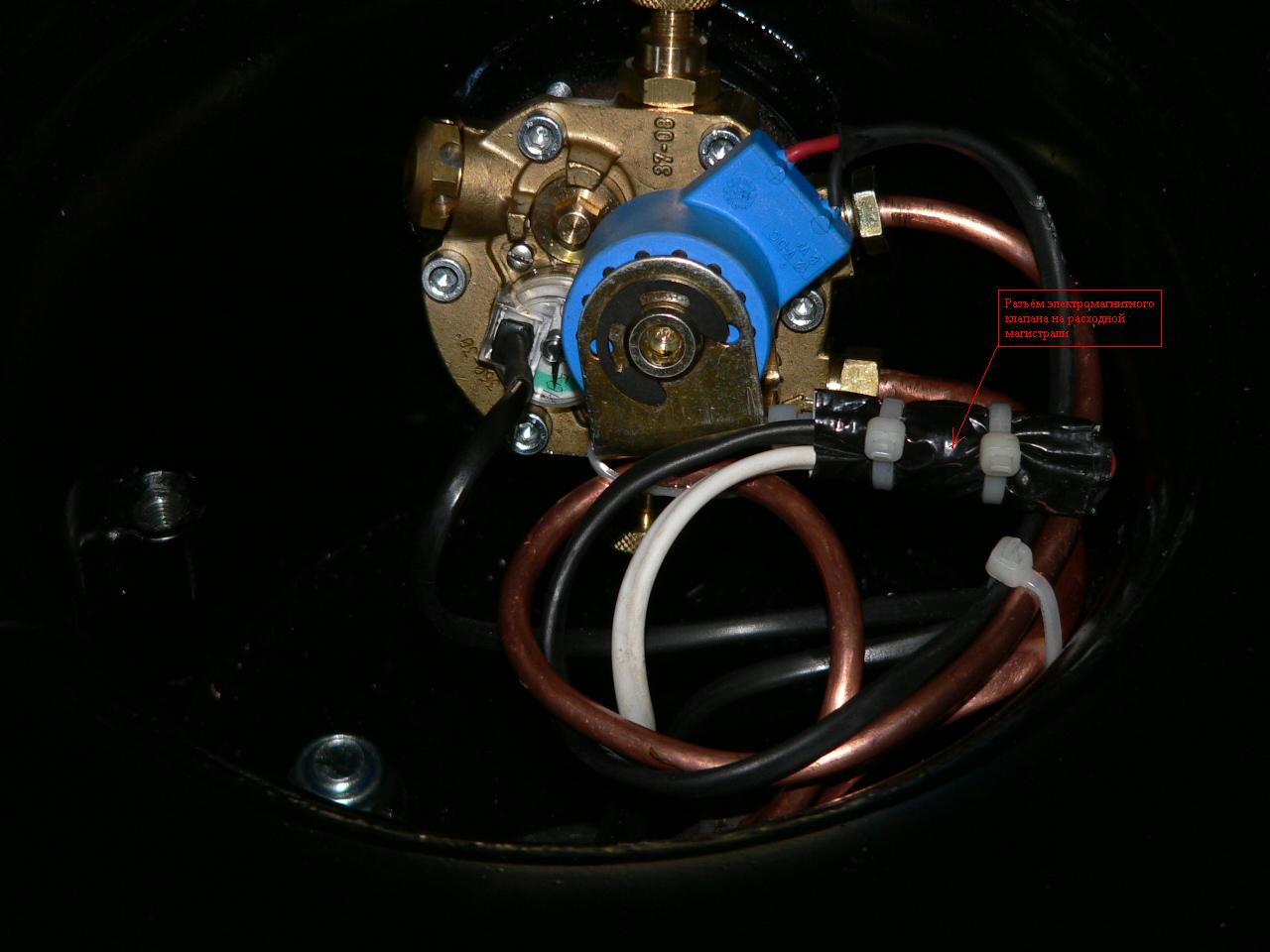

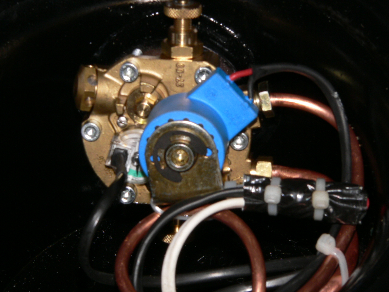

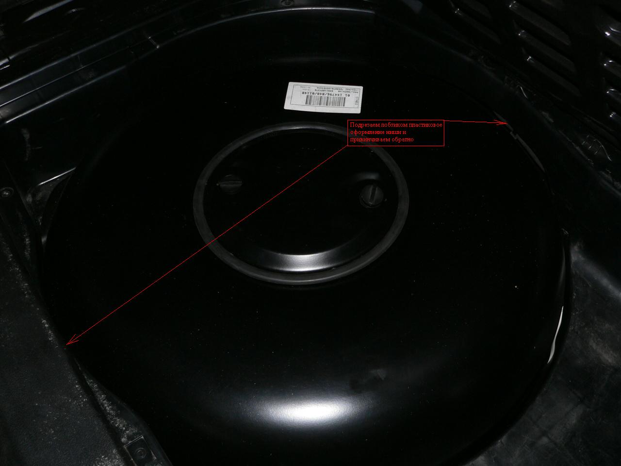

Сегодня связался с сайтом пропан, там мне сказали что мультиклапан нужен на высоту баллона т.е. 270мм, у них таких в наличии нет, и не знают когда будут.... что делать?
Всем привет! В особенности любителям ездить "под газом" :D
Я себе ставил польский тор Stako 650*270 mm "в связке" с мультиклапаном Lovato type 305 для цилиндрических баллонов. Там не удлинять, а укорачивать пришлось, т.к. тор много меньше цилиндрических. Высота и диаметр - "под завязку": больший физически не поместиться, а по высоте - лючёк не закроется. Электронный расходомер WPG-4 - отличная штука только в том случае, если он есть в списке доступных девайсов. В древних дижитроникских версиях его не было, а потом появился: лампады довольно точно определяют кол-во газа :!: У кого трамблер, сдвигаем начальный УОЗ к +20 град. Динамика возрастает. Дальше - цикотить будет, особенно не бензине.

У меня еще вопрос созрел. Это что же получается, не каждый мультиклапан подойдет к любому баллону??? Речь идет только о тороидальных баллонах, различающихся по объему (прекрасно понимаю что для цилиндров одни мультики, для торов - другие). Я к тому, что мультик от моего 39литрового баллона к 60литровому баллону может и не подойти??? Вразумите меня, пожалуйста :?:
СообщениеДобавлено: 16.11.2010 11:27
Мультики различаются, глобально, типом горловины баллона. Если тип горловины одинаковый, остальные различия не такие глобальные, в пределах одного класса и модели. От типоразмера баллона зависят размеры и конфигурация заборной трубки и поплавкового механизма. Могут еще быть различия от нижнего/верхнего расположения мультика, когда он находится всегда ниже/выше уровня жидкости в баллоне. Но этих различий я не знаю, только предполагаю их наличие.
СообщениеДобавлено: 16.11.2010 13:00
Как мне объяснили не подойдет только по длине штока поплавка и трубкой забора газа, у 60-ти литрового они длиннее.

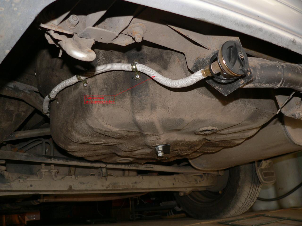

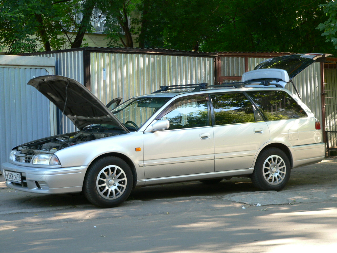

Тут в соседней ветке про запаску разговор пошел, а у меня там глушитель и баллон. :)
Тут эта фотка будет более уместна.
Фоток много, если чего ещё нужно показать по моей установке - выложу.

Твой мультиклапан спокойно сядет в 60 л баллон. Просто нужно будет немного удлиннить трубку забора газа и рычаг поплавка. Более того, как я понял, и брать специальные модификации мультиклапанов для торов и смысла нет газовщикам, если можно укоротить детали. Они берут стандартные для 50 л цилиндрического, он и для торов идет с микродоработкой. Я на машине к ним приехал и сказал: мерием, господа! Сначала ини мне маленькие выкатывали. Их и не видно было в ванночке, а потом вот этого воткнули и он встал как родной по диаметру и высоте. Очень мне это глянулось и я сказал: беру!
