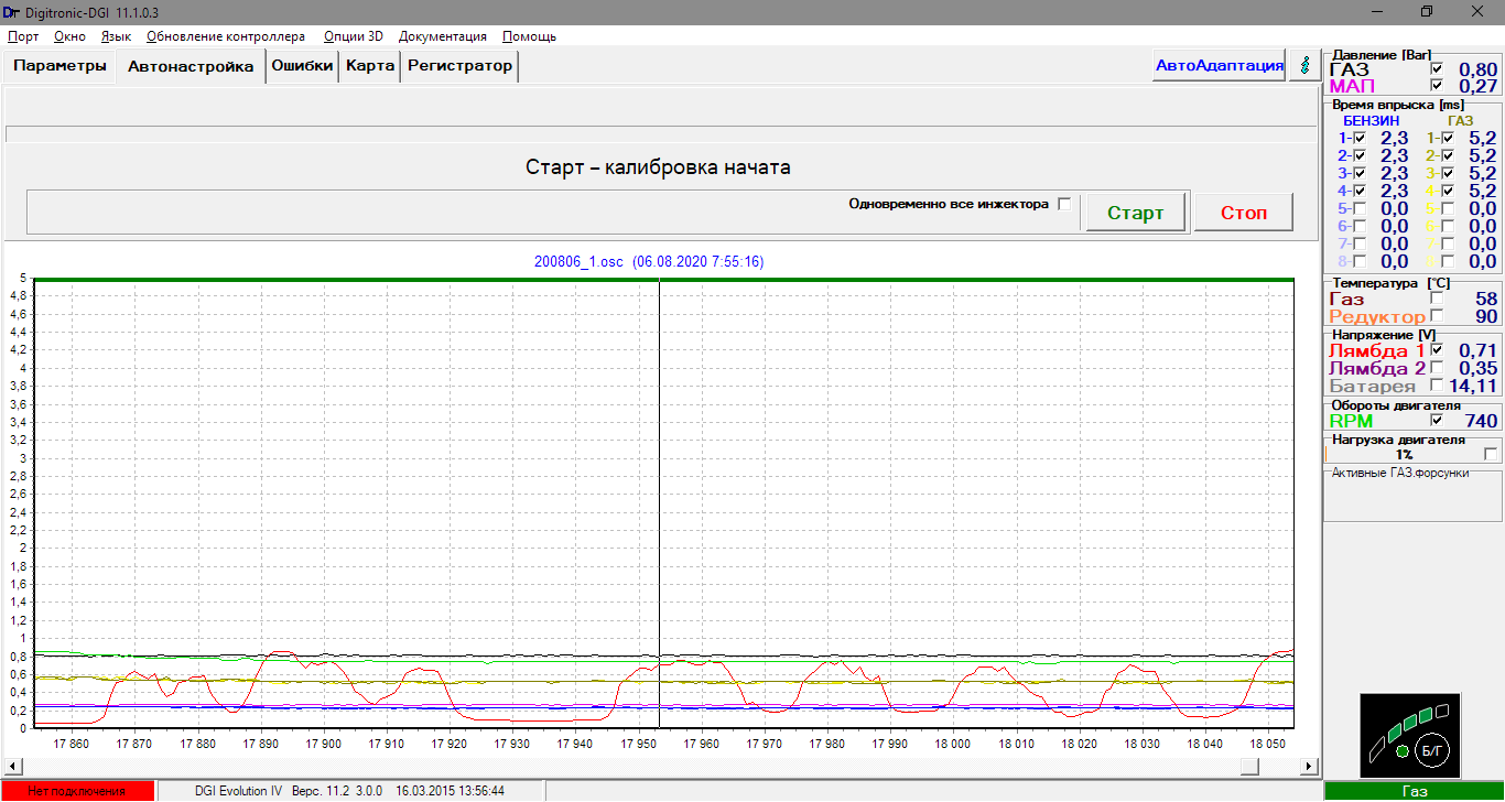

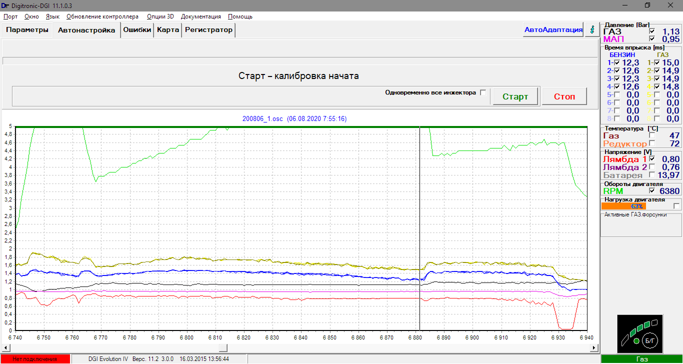

Обороты 6380, время впрыска газа 15 мс, лямбда 0,8 вольт и не падает...
6380rpm.png [ 71.39 КБ | Просмотров: 17240 ]
При этом на холостом ходу время впрыска газа 5,2 мс.
740rpm.png [ 63.95 КБ | Просмотров: 17240 ]
Что еще нужно?
Да ничего, уже все хорошо. Надеюсь надолго, вот только баланс форсунок чуть подправить нужно.
И тяга, с малых оборотов, без переключения АКПП вниз... Приятно, черт подери.

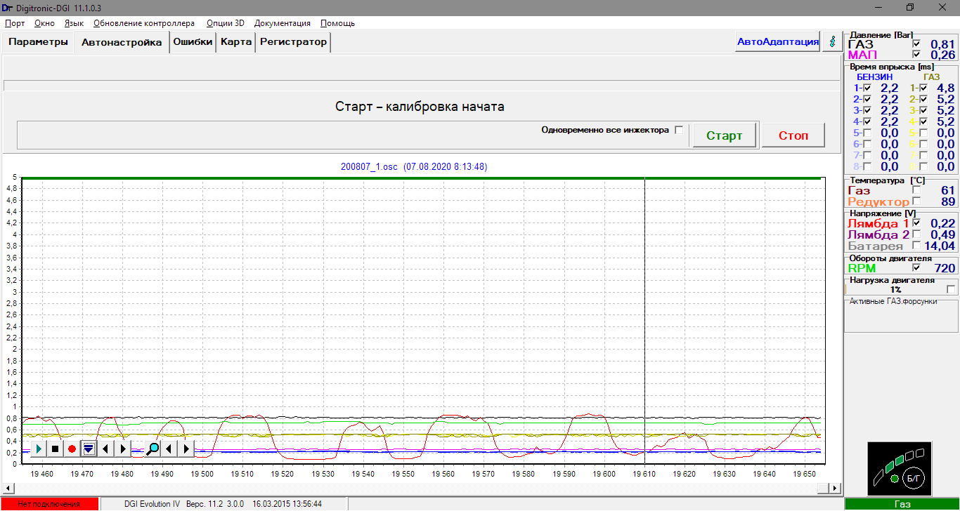

Кстати, на холостых постепеннь понижается значение МАП датчика.
Ранее обычно было 0,31...0,33.
Сегодня уже вижу 0,26 в конце поездки.
MAP_hh.png [ 65.37 КБ | Просмотров: 17124 ]
Это подтверждает ощущения опометра о повышении тяги на низких оборотах. Чтобы держать холостые обороты, ECU уже вынужден прикрывать ДЗ, что и отражается на уровне МАП.
А причина этому - большая коррекция опережения зажигания.
И это хорошо.

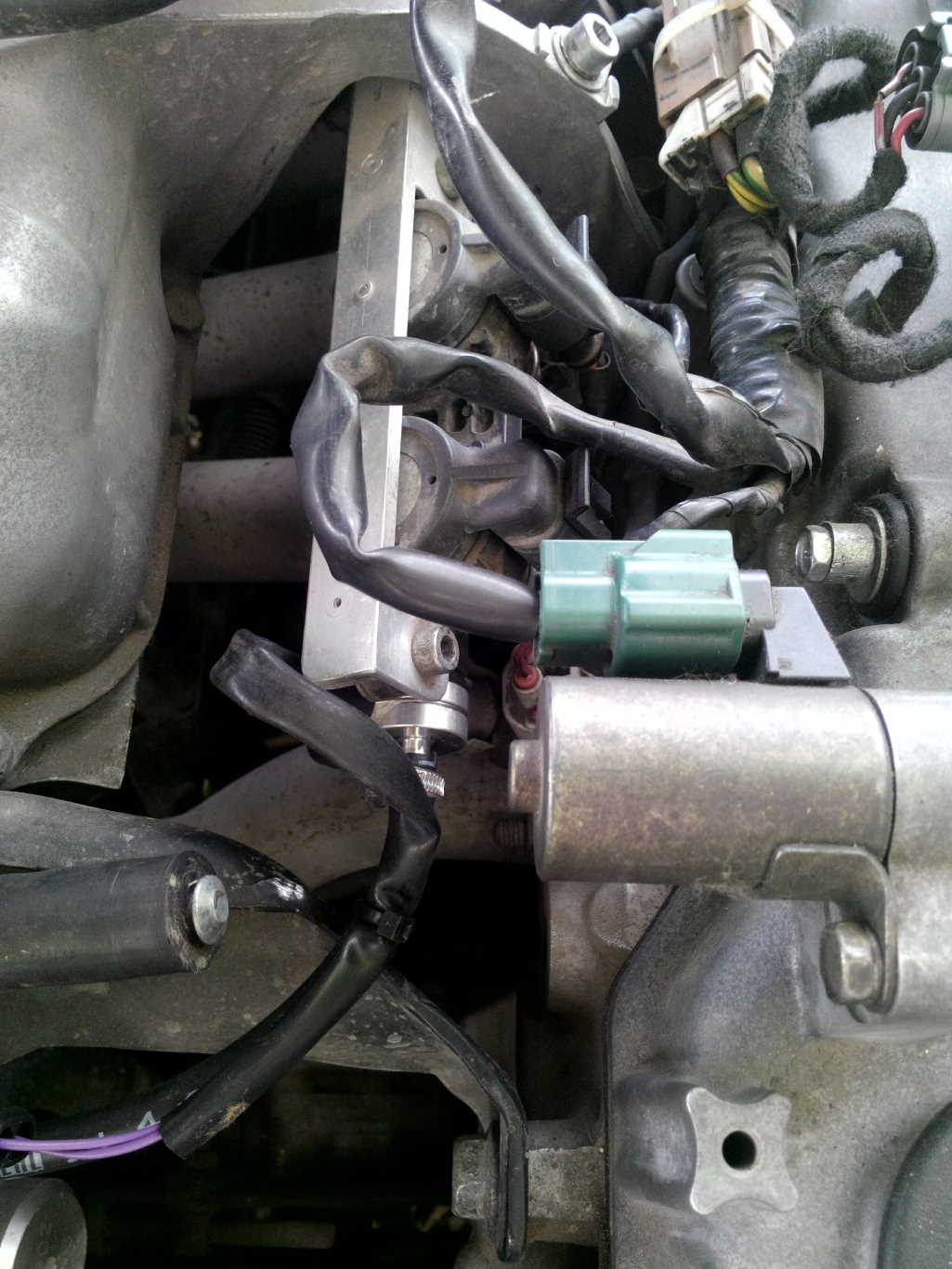

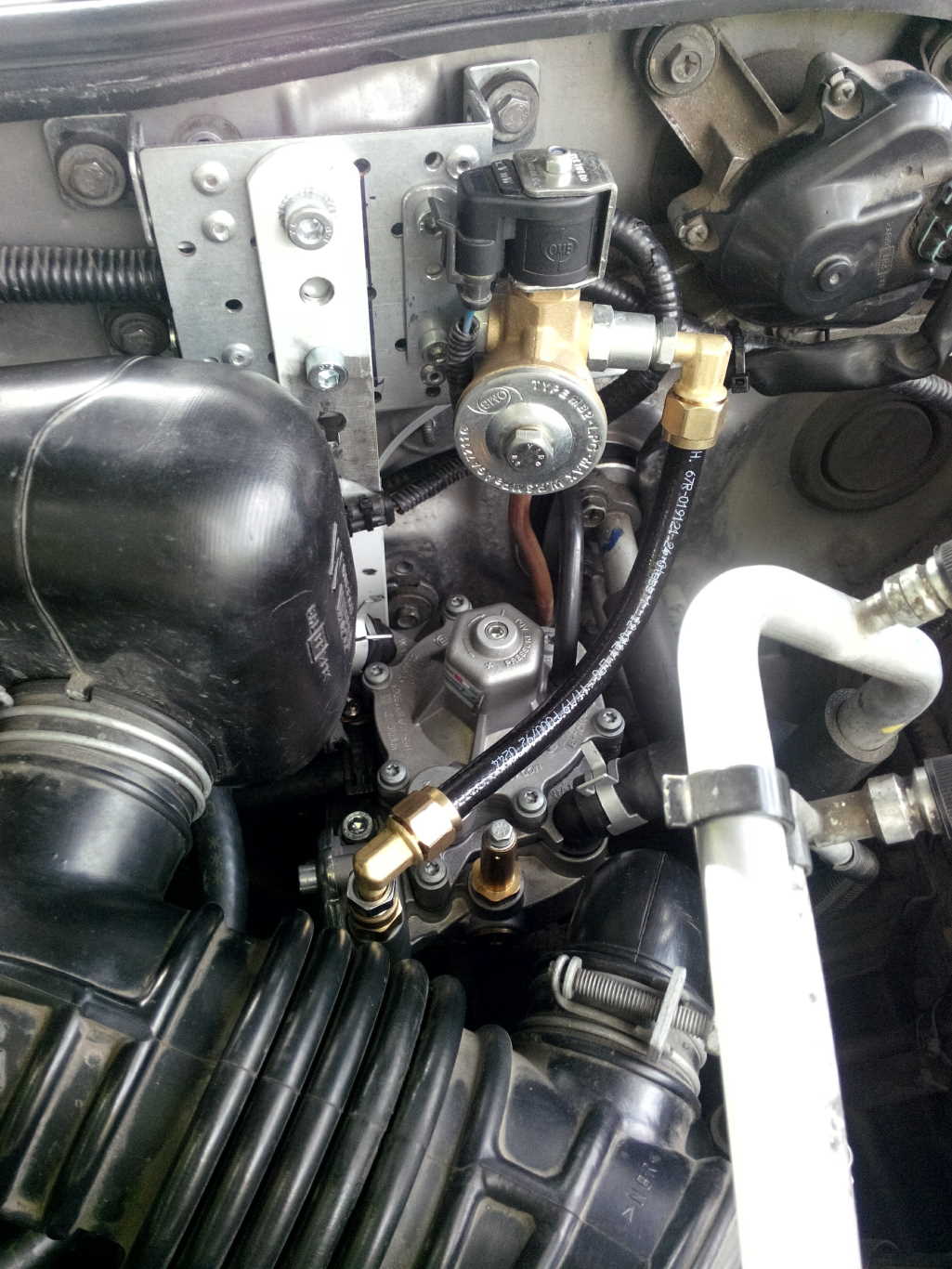

Заменил медную трубку на пластик между газовым клапаном и редуктором.
IMG_20200816_152214.jpg [ 134.53 КБ | Просмотров: 16874 ]
Больше медная окалина не будет попадать в редуктор, т.к. не будет нагрева медной магистрали.

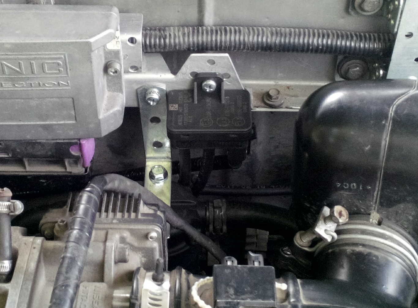

Внес принципиальные изменения. Заменил датчики давления. Стоял блок датчиков PS-02 проходного типа, через который пролетал весь объем сжигаемого газа, а он горячий.
Поставил другой блок датчиков, который сделал на базе AEB-025. Это датчик тупикового типа, разместил его на моторном щите, рядом с блоком управления ГБО. В этом месте он не будет перегреваться.
IMG_20200816_152222.jpg [ 120.34 КБ | Просмотров: 16874 ]
Датчик пришлось переделать, т.к. у него было питание +5V, сделал питание +12V и заменил сенсор МАП на аналогичный, что был в PS-02.
Давление газа теперь берется из заглушки форсунок, из самого тупика, там же и температура газа измеряется.
IMG_20200816_152253.jpg [ 120.93 КБ | Просмотров: 16874 ]
Все это потребовало заново настраивать подачу газа.
Тут же попали в кадр заглушки штатной системы вентиляции картера.

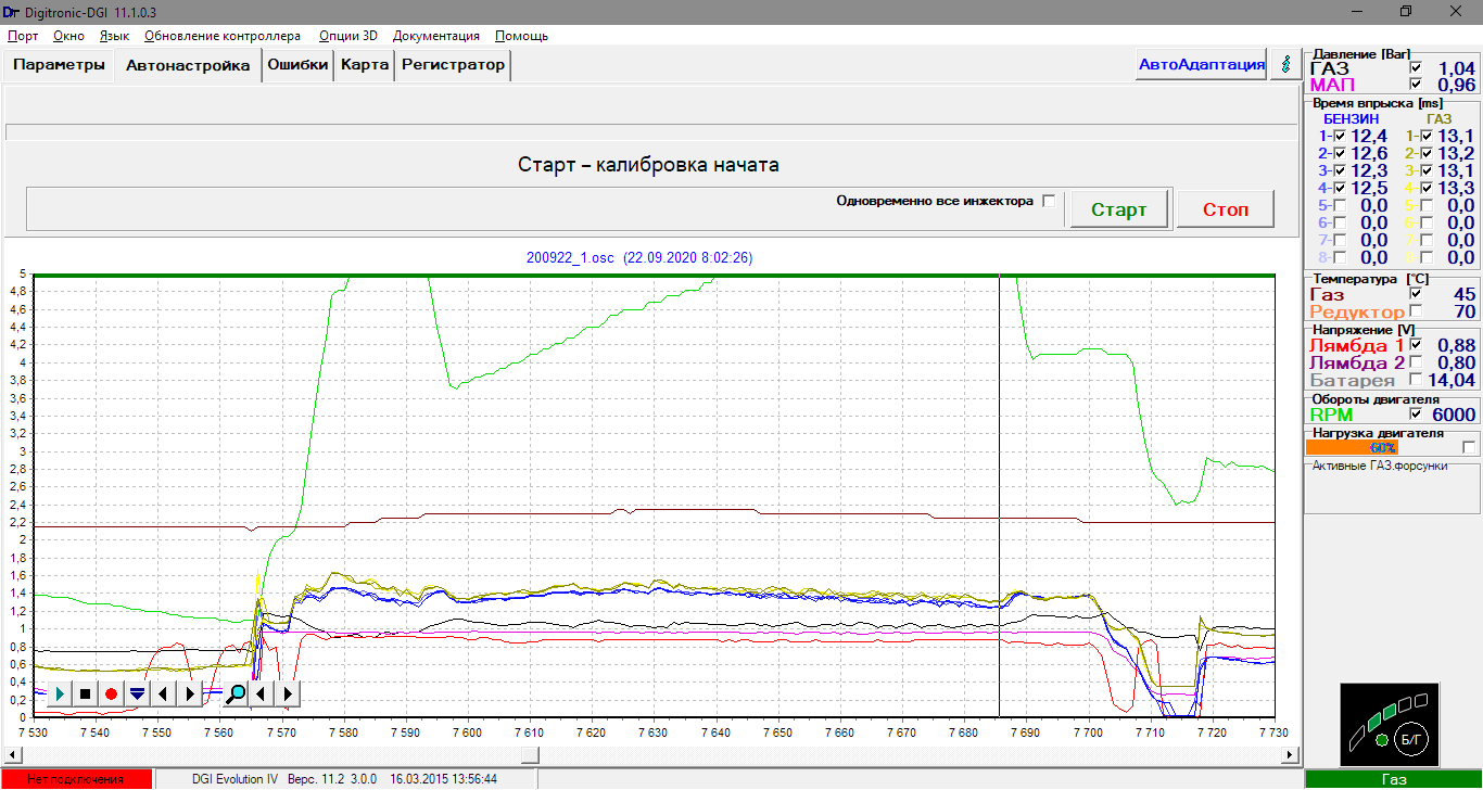

Только одна картинка:
lovatoJP.png [ 74.7 КБ | Просмотров: 16640 ]
Форсунки Lovato J, в металлическом еще корпусе, шесть тысяч оборотов, лямбда 0,88 без провалов, время впрыска газа 13 мс.
Фантастика.
Настройка пока в процессе, но уже очевидно, что все умозаключения подтверждаются. Время быстрых, дорогих и мало живущих форсунок прошло, благодаря появлению редукторов с двойной мембраной, умеющих поднимать давление при увеличении нагрузки на двигатель.
