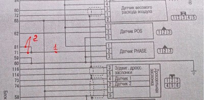

Но у меня предположения, что когда я устанавливал вариатор на сигнал от датчика распредвала шло 2 провода. И я их оба объединил и завел через вариатор, а от вариатора развел туда, куда они шли. Может у них конфликт есть небольшой, т.к. глохнет неожиданно, когда стоишь в пробке, мотор молотит на оборотах ок. 600-800, потом дрыг и тишина. До вариатора такого не было.
Надо будет один из проводов завести туда куда шел минуя вариатор, а второй через вариатор. Т.к. раз есть 2 провода от датчика распредвала идущие в ECU, значит оно так задуманно, значит у них есть в чем-то различие.
Правда там мороки... Надо время найти.

Имею ввиду не провода идущие от датчиков, а провода идущие на ECU (блок управления двигателем) от датчиков. Обычно, по распиновке контактов идущих на ECU, существует по одному проводу от ДПКВ и ДПРВ. В моей же распиновке шло 2 провода от ДПРВ. Долго думал какой выбрать, в итоге тупанул, объединил их в один, завел в вариатор, от вариатора раздвоил и завел к тем пинам, которым они шли в ECU. Сейчас понимаю, что можно было взять для вариатора один из двух, на выбор.

Чет ты и себя запутал, и меня уже запутал. Не могу уразуметь как у тебя что подключено. Наверно лучше схему реального подключения увидеть.
Два провода, свитые в пару, это и есть сигнальная пара проводов, но один из них является сигнальной землей, а второй собственно сигналом. Сигнальная то земля сигнальная, но и земля питания датчика тоже по этому проводу идет, только изнутри блока управления двигателем, на кузов нельзя садить.
Плюс питания на датчик выделено отдельным проводом.
Резать для коррекции вариатором нужно по одному сигнальному проводу от каждого из датчиков. Сигнальную землю резать не надо. Землю и питание для вариатора логично брать от одного из датчиков.
СообщениеДобавлено: 01.12.2016 12:38

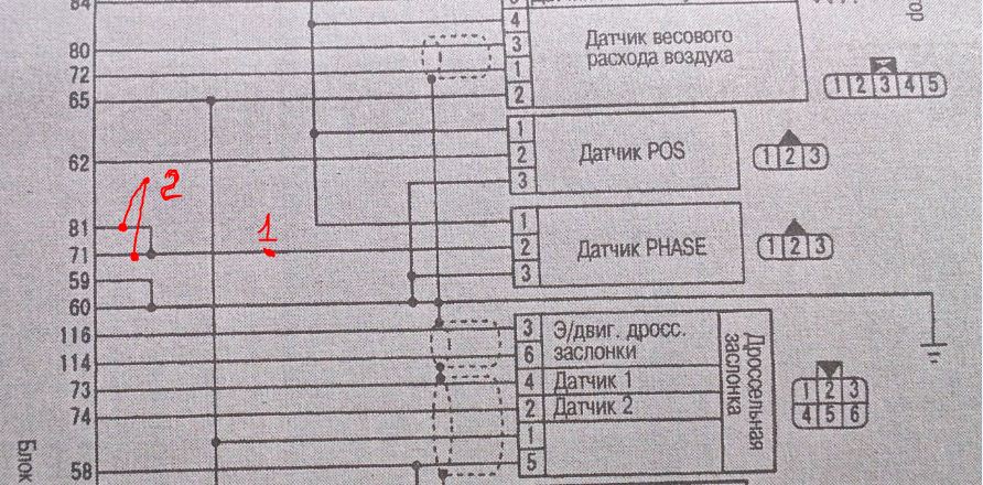

Все верно, сигнальную землю я не учитываю, брал ее там же в распиновке на ECU. Помнится, что как раз по твоему совету. "Плюс" тоже от блока ECU. Потом надо было завести сигнал от ДПРВ и ДПКВ на вариатор. Это допустим были пины 71 и 62. Но сигнал от ДПРВ еще шел по пину 81. Вот у меня и закипел моск. Какой выбрать. Зачем блоку ECU два сигнала от ДПРВ (землю не берем, она для датчиков видимо одна). И вот так по тупому решил этот вопрос, объединив оба этих провода, в точке 2 на рис.
Хотя это лишь версия.
разводка проводков.JPG [ 133.7 КБ | Просмотров: 10449 ]
СообщениеДобавлено: 01.12.2016 14:56
Понял.
У тебя в комплектации блок управления от V-образного двигателя, под два датчика распредвала рассчитан. Не сталкивался с таким. И монтажная схема странная, сигнальная земля на кузов показана. Ну да ладно.
