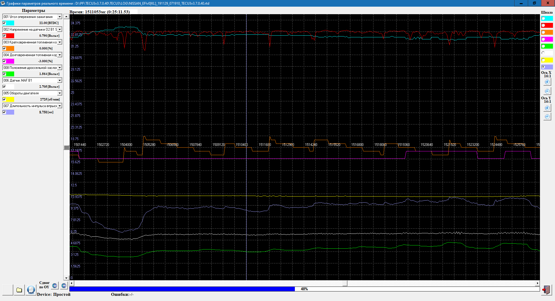

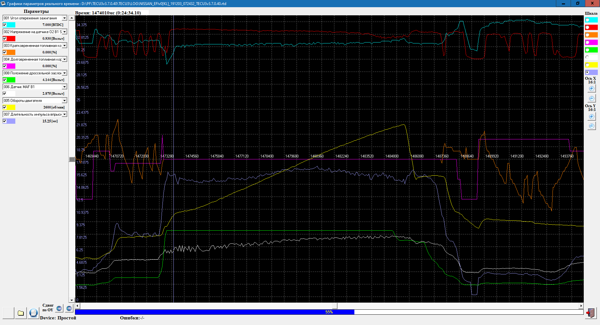

Через TECU наблюдай за работой двигателя. Следи, чтобы коррекции не убегали слишком. У себя стараюсь не допускать убегания длинных коррекций более 5-7%.
Для точной подстройки делаю записи обычных поездок одновременно с TECU и с ГБО. Потом анализирую записи и корректирую настройки ГБО в тех точках, где наблюдается разбег коррекций. Нудное занятие, но оно того стоит.
Теку есть, но ноутбука нет, но есть пока Vgate вай-фай, который по моему должен дать инф. о коррекции УОЗ. Но это с OBD штатного при езде на бензине именно нужно считывать или c того же OBD при езде на газе?

Да, все параметры считываются со штатного бензинового мозга. Смысл - сравнить КАК бензиновый мозг ведет себя при питании на бензине и КАК на газе. Должно быть совершенно одинаковое поведение. Погрешность конечно будет, задача свести эту погрешность к разумному минимуму.
Очень частое явление, когда коррекции на газе убегают до предела и зажигается чек по бедной либо богатой смеси. Это однозначный признак очень плохой настройки ГБО, либо неисправности.

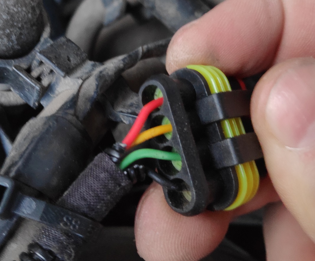

Распиновка для адаптера:
IMG_20200215_171443.jpg [ 881.37 КБ | Просмотров: 12091 ]
IMG_20200215_171410.jpg [ 978.11 КБ | Просмотров: 12091 ]
IMG_20200215_171341.jpg [ 1.62 МБ | Просмотров: 12091 ]

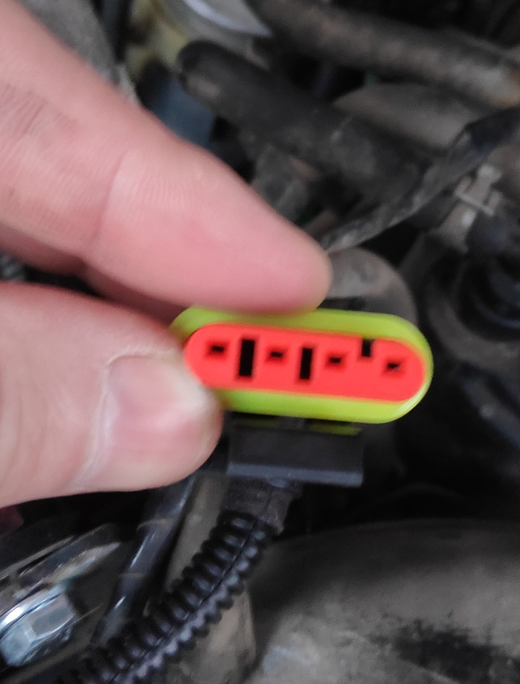

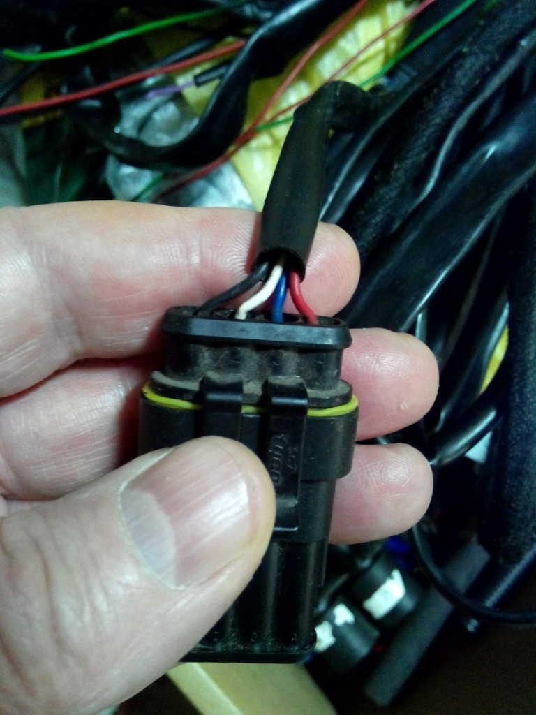

В целом похоже, что действительно распиновка твоего и моего разъемов управления ГБО одинаковы.
Вот мой разъем:
IMG_20200215_193024.jpg [ 59.55 КБ | Просмотров: 12081 ]
Цвета сигнальных проводов разные, но от цвета их функции не зависят.
И того:
распиновка разъемов управления
микролуч
8 7 6 5
4 3 2 1
1..4 не подключены
5 вход для сигналов от компьютера, Rx
6 GND
7 выход питания, развязанный диодом от бортовой сети, для адаптера
8 выход сигналов для компьютера, Tx
Стаг, Диджитроник
1 черный, GND
2 белый, выход сигналов для компьютера, Tx
3 синий, вход для сигналов от компьютера, Rx
4 красный, выход питания, развязанный диодом от бортовой сети, для адаптера
Это разъемы оконечных устройств.
У адаптера, как продолжения компьютера, назначение сигнальных контактов разъема обратное.
Ту у многих трудности понимания возникают, от этого много ошибок в описаниях. Rx Tx путают.
В интерфесах UART, который тут применяется, принято контакты называть по их функциональному назначению, т.е. что он делает физически, именно он, этот конкретный контакт.
TX - Transmitter (передатчик) XXXX
RX - Receiver (приемник) XXXX
Например контакт 5 разъема микролуча называется Rx, а этот же контакт разъема адаптера для микролуча называется уже Tx.
Для организации связи нужно соединять приемник с передатчиком, такая распиновка и обеспечивает нужную коммутацию.
В этих коротких названиях зачастую полный бардак в сети, ответственные производители вынуждены описывать контакты подробно, как это делает микролуч, спасибо ему.
И так, тебе для изготовления переходника с разъема вариатора на разъем ГБО нужно соединить таким образом:
микролуч___стаг
_______6___1
_______5___2
_______8___3

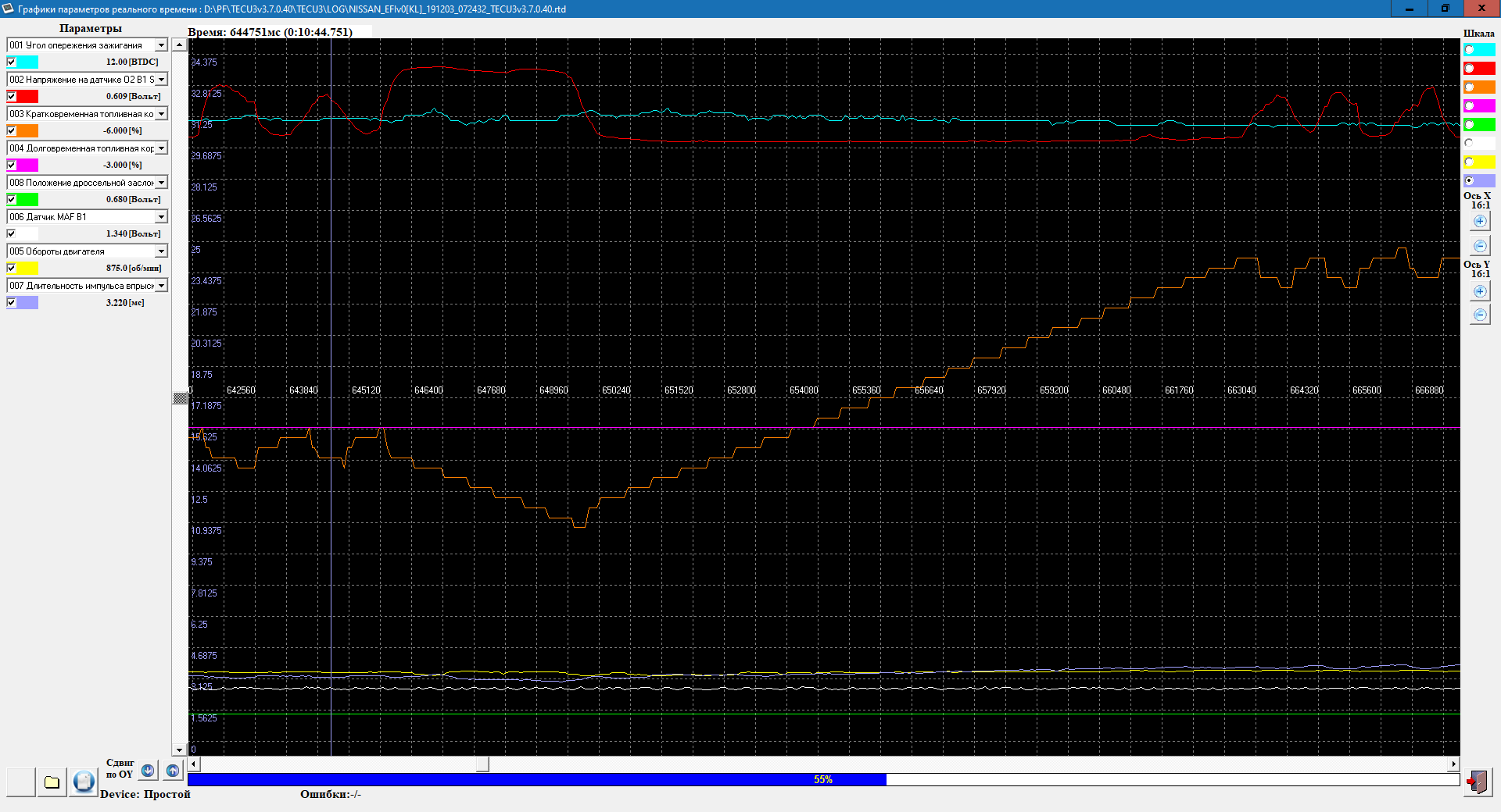

Комментарий к файлу: На этом скрине переход с бензина на газ при прогреве после запуска. Хотя внешне проблем нет, по записи видно, что коррекции таки не идеальны, есть переходной процесс. На бензине коррекции в минусах, это следствие чуть завышенного давления бензина в рампе...
переход.png [ 76.75 КБ | Просмотров: 12324 ]
Комментарий к файлу: Это выезд на трассу с тапкой в пол для встраивания в поток. Курсор в позиции обнуления коррекций, в начале открытого цикла. Врем впрыска бензина 13 мс и выше. До максимальных оборотов в этот раз не докрутил, видимо догнал уже кого-то в потоке. Обычно в этом режиме АКПП переключается на 6200, если не отпускать тапку.
тапка в пол.png [ 92.66 КБ | Просмотров: 12324 ]
Комментарий к файлу: Это 20 секунд условно равномерного движения по трассе на скорости, не очень высокой. Закрытый цикл, но смесь удерживается в богатом.
нагрузка.png [ 82.31 КБ | Просмотров: 12324 ]
По времени впрыска бензина, по расходу воздуха, можно оценивать нагрузку двигателя.
Сопоставляй показания лямбды с нагрузкой. При тапке в пол лямбда должна быть однозначно в богатом, напряжение лямбды выше 0,7 вольт. 0,7-0,8 0,9 даже, изредка может до единицы долетать.
0,7-0,8 вполне терпимо на газе будет. Обе коррекции при этом будут жестко в нуле лежать, открытый цикл без учета лямбды, время впрыска бензина большое, у меня выше 13 мс при этом.
При быстром движении по трассе коррекции уже не в нуле, работает обратная связь по лямбде, но смесь держится в богатом, выше описывал алгоритм. Это на моей комплектации, у тебя могут быть отличия, блок управления у тебя другой.
Делаешь такие записи небольших поездок, но в нужных тебе для длительной поездке режимах и оцениваешь по лямбде, что там у тебя с обеднением. Если на газе под нагрузкой смесь в богатом, смело едешь. За одним оцениваешь реальные обороты двигателя по графику в записях, по ним же оценишь есть ли польза от перехода на бензин по оборотам.
Без адаптера изменить настройки ты все равно не можешь пока. Так что анализируй что можешь пока.
