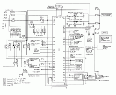

Ну судя по тому что я вижу, двигло cd20et
Мануала на дизельный авенир все равно нету, потому глянул что первое под руку попалось
а именно какая то премьера
Грубо говоря это электрическая схема движка.
Из нее отлично видно что всем заведует ECM/ECU (Engine Control module/unit)
В твоем случае это 2371M-WA102/WA103 23710-WA102/WA103
если нету питалова на свечах/впрыске - то мозги в морг.
Проверить еще раз все предохранители.
В общем пока я бы рекомендовал поискать сервис где имеется Consult и пошурудить ECU им.
Тестер точно скажет в морг или нет.
ЗЫ: На точность схемы лучше не расчитывать, это для примеру и чтобы бы получить общее предсталвение как оно организованно.

Ну и еще снять коробку ECU распотрошить ее и посмотреть на предмет жженых элементов.
Если это транзисторы/ключи еще можно что то сделать, если горелые микрухи - точно в морг.
