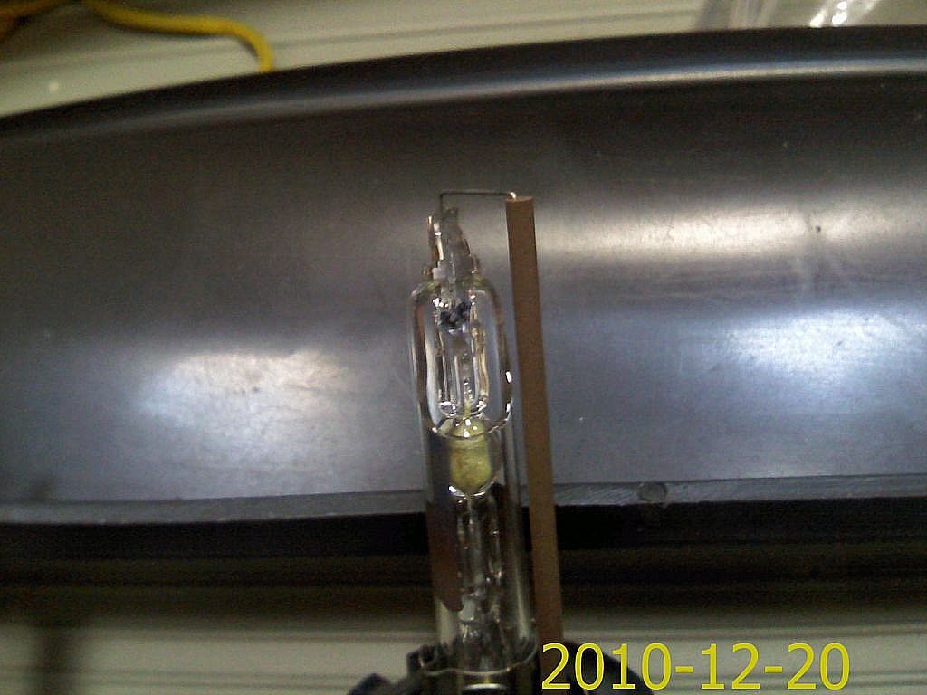

Неделю назад вдруг погасла правая фара.
Оригинальная лампочка стоит 7700 рублей :shock:
Но нашёл ФИЛИПС в этой фирме: http://www.avto-xenon.ru/tovar-34# - 1400 рублей штука.
Не дорого. Почитав про лампочки решил менять обе И НЕ ОШИБСЯ.
Заказал две лампы по 1850 рублей http://www.avto-xenon.ru/tovar-59 и в течении получаса поменял их. Проблема была только в откручивании крышки на фару - держалась крепко, думал, что сломаю всё нафиг пассатижами, но снял.
Не зря решил менять обе лампочки, как оказалось вторая уже была почти такая же как и перегоревшая.
Говорят, что ксеноновые лампы служат от 2000 часов до 4000 (в разных источках по разному). Галогенка 500 часов.
А 3000 часа - это 1000 дней по 3 часа в день.

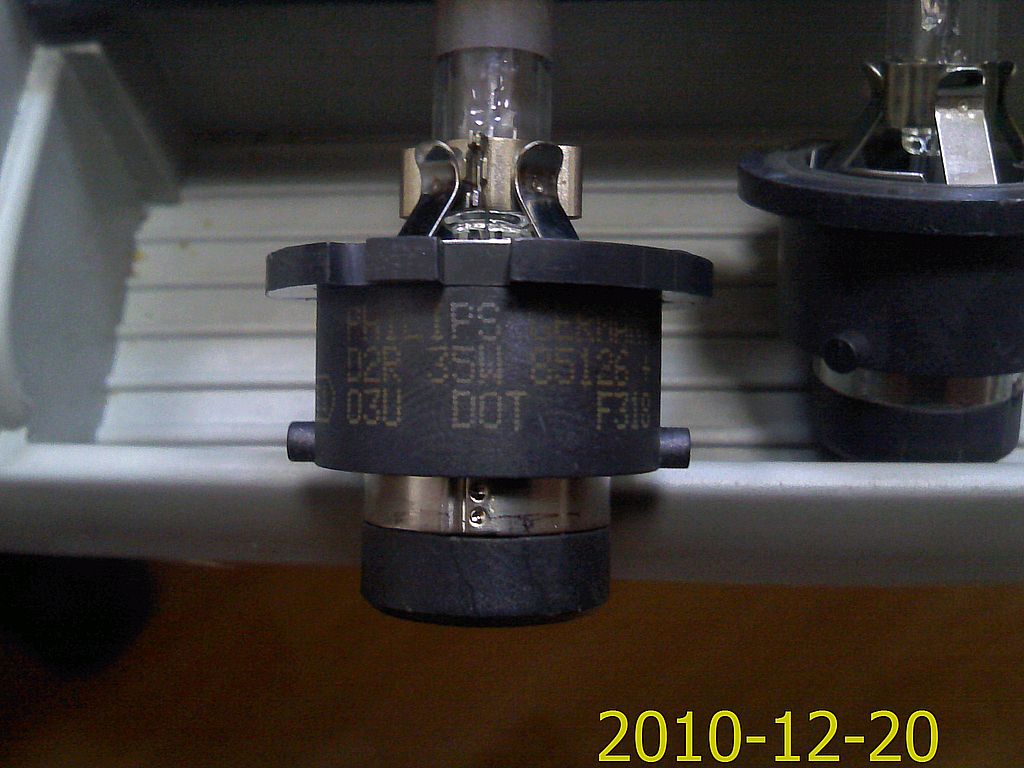

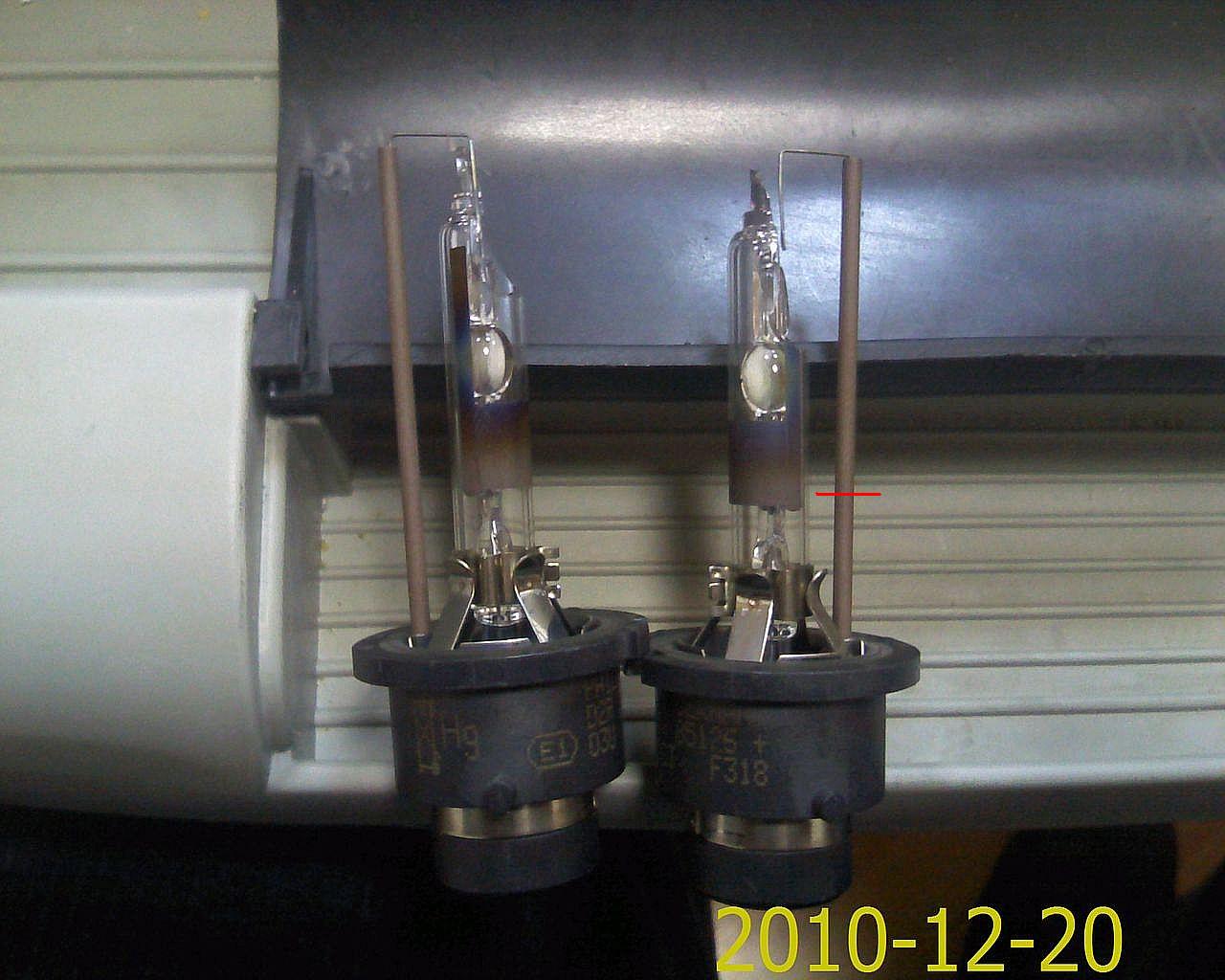

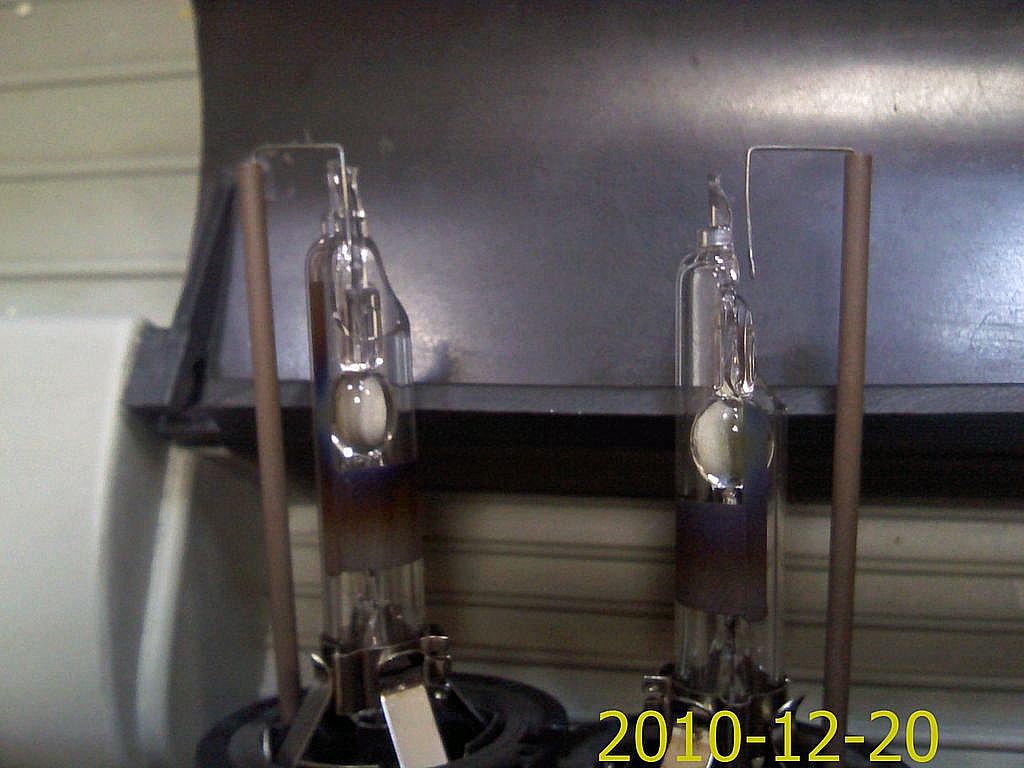

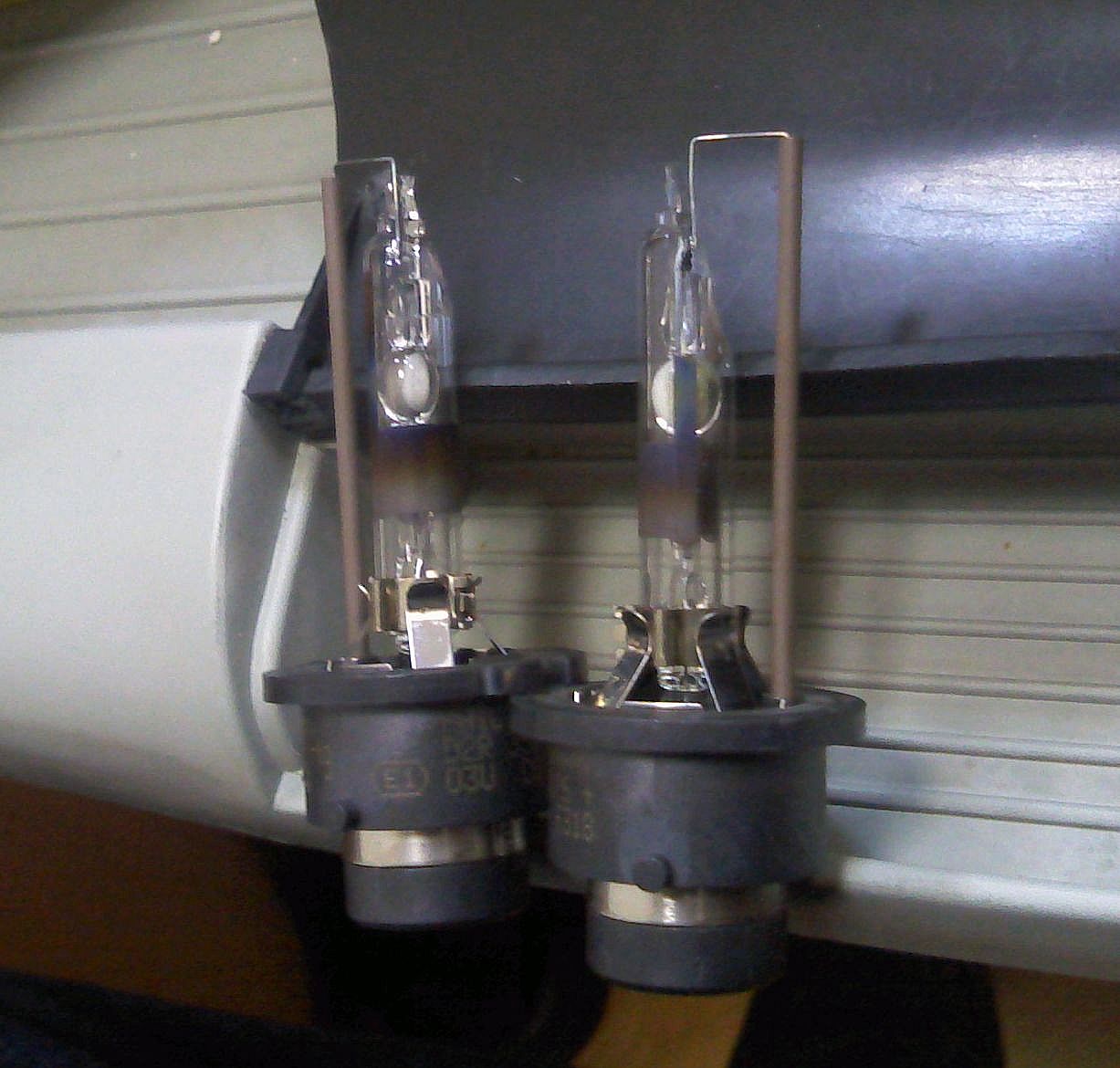

На последней фотке я нарисовал красную чёрточку - в этом месте на новой лампочке был сломан изолятор-трубочка. Лампа светит нормально, искажений или ещё чего нет. Обнаружил данный дефект при установке, поэтому возвращаться менять не имело смысла (механическое повреждение). Лампа пока отработала часов 10 из них было 4 часа без перерыва. Надеюсь всё будет нормально и дальше.
Так же на фото можно увидеть как одинаково (хотя и зеркально) сломалось стекло. Кстати, стекло держалось за "верхний" электрод. На фторой фотке видно как перегоревшая лампа "искрила" контактом некоторое время (визуально этого не наблюдал). Вторая лампа ещё держалась контактом. Хотя стекло отлетело уже.

А причина известна?
Может была шторка для обрезания левой галки? или еще чего...
Может быть ток дуги был повышенный и они перегревались?

Ничего небыло. Точнее шторок нет. Дугу не мерял. Светили нормально, не много, а именно нормально.
Думаю, что всё-таки только я уже 2,5 года отъездил на лампочках этих. Японец их может и не менял никогда.
