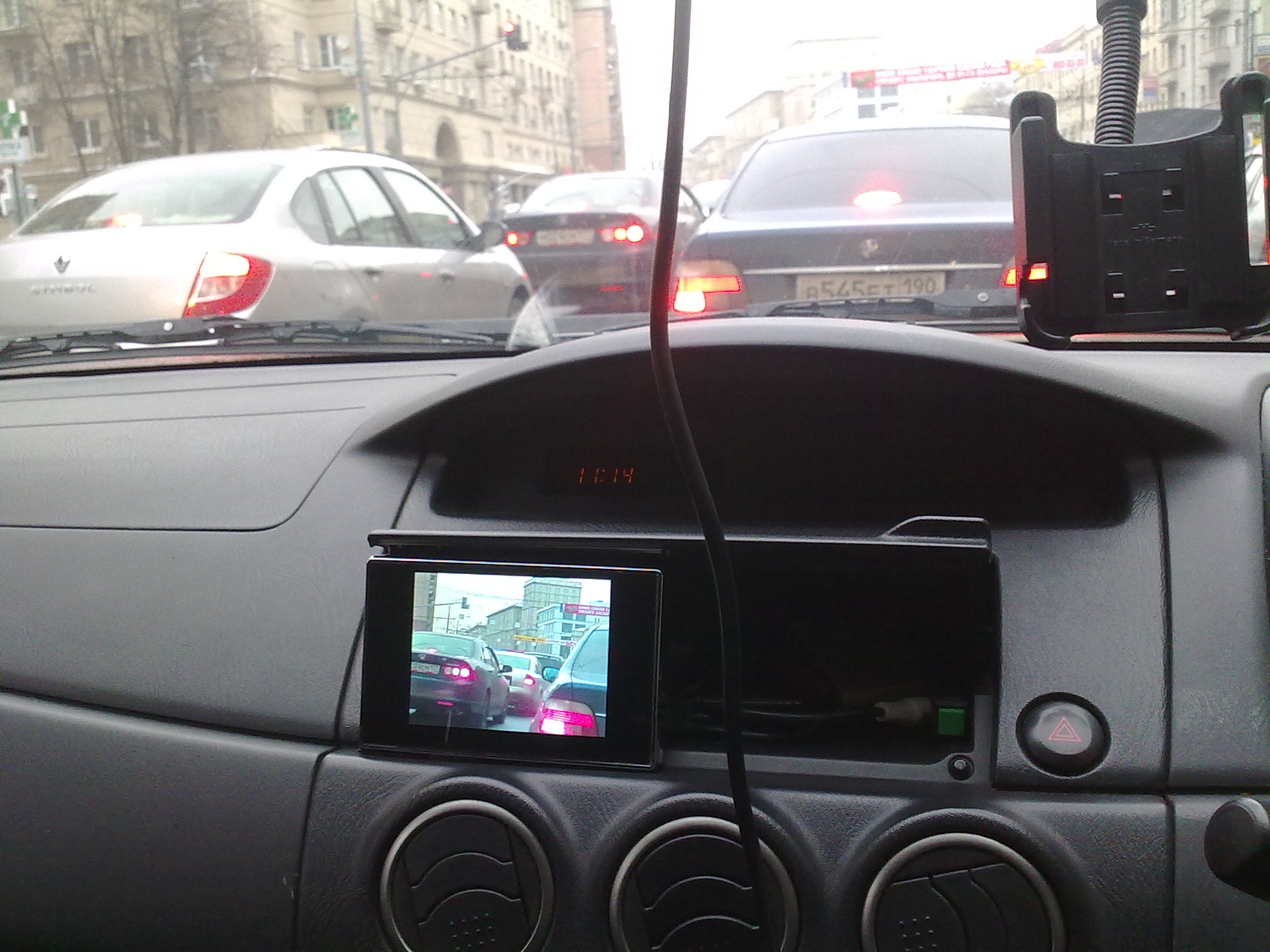

Недавно стал заказывать товары на ebay и очень уж интересными мне показались там цены на мониторчкики и камеры.
Отьездив 4ре года на венике, в общем всегда обходился без камеры (да и не нужна она в Москве), а на трассе не всегда было удобно обгонять.
Посовещавшись на форуме (другом :) приобрел себе наборчик:
Из камеры http://cgi.ebay.com/ws/eBayISAPI.dll?Vi ... K:MEWNX:IT
И мониторчика на 3,5 дюйма http://cgi.ebay.com/ws/eBayISAPI.dll?Vi ... K:MEWNX:IT
Итого вышло около 1200р + купил кнопочку и шнур питания и пару разьёмов (каоксиал мне дали на работе).
Монитор очень хорошо встает в своё место и держится достаточно крепко, убирается в бардачек, при желании можно совсем снять.
Единственное, промахнулся с объективом (не уточнил какой нужен, да я и не думал особо :) и мне пришел с фокусным 3,6мм - широкоугольный :), а нужно было заказать на 8. В итоге (чтобы долго не ждать) в Москве купил объектив с фокусным 12мм, за 300р.
Всё хорошо видно на фото.
18122010209.jpg [ 423.28 КБ | Просмотров: 16884 ]
PS Объективах нет ИК фильтра, поэтому цвета днём искажены, но ночью видно гораздо лучше.
Volvo XC70, бронза :)

Камеры - обычная cctv-шная по размерам.
С наружи её видно, если специально рассматривать.
Как делал - не фоткал, там всё просто - снимаешь бардачек, центральную консоль (там где монитор) и пластик с левой стойки - места там много, можно протягивать с коннекторами.

Сама камера где стоит?
Можно ли подключить вторую (для задней парковки)?

С мониторами размером 3,5" аккуратнее те, у кого зрение не орлиное. Слишком маленький.
В этом отношении, мне думается, гораздо интереснее выбрать навигатор с крупным экраном и AV входом для камеры. По любому навигатор более полезное устройство, а тыркать рядом два экрана - как-то странно...
Подключить две и даже более камер не очень сложно, вполне решаемо.
Камера стоит около левой передней стойки.
Подключить вторую можно, у монитора два видеовхода, но переключение нужно будет делать, например, через включение питания одной камеры и выключение питания второй камеры. На мониторе нет возможности выбора источника сигнала.
И не надо. Это очень не оперативно, и от управления отвлекает. Нужно именно по питанию камер, либо даже соорудить коммутатор видеосигнала, а камеры всегда держать запитанными, во время движения. Это особенно зимой будет полезным, они ведь греются неплохо.
Для управления коммутацией выбрать оперативный сигнал. Например кратковременный импульс с левого указателя поворота, врубает камеру обгона на 5-10 секунд. Точно так же и включение заднего хода, только в этом случае нужно еще и картинку перевернуть, чтобы как в зеркале выглядела, так привычней. Можно еще придумать специальную ИК камеру по центру авто, и даже ИК прожектор помощнее, чтобы использовать например в условиях плохой видимости. Вот только не знаю, ИК от дождя/тумана/снега отражается так же как и видимый свет, или проходит свободно? Была бы очень полезна такая функция. Вчера опять пришлось ехать в сильную метель, километров 400 набралось с отвратительной видимостью и снежными перемётами...

Я именно по поводу камеры заднего вида и задумался, только вот протягивать от задней двери через всю машину - как-то лениво, 4-ре года отьездил особо не парясь :) Камеры влагозащищенные, с ИК-подсветкой стоят от 15-20 баксов на ebay.

а у меня стоит тв-тюнер абсолютовский (еще Муравей поставил), подключен на видеовход штатного
я тв то не смотрю, но через него подключены DVD (в тв-тюнере переключено на него навсегда) и камера ЗХ (включается от фонаря ЗХ, и ТВ-тюнер от него же переключается на этот видеовход)
и еще один вход остался - позиционируется как раз для обгонной камеры. у него есть сигнал включения. я когда все делал, протащил под консоль кабель видео и на нем есть ниточка сигнальная. т.е. подготовка вся есть, но камеры нет. возможно, пока нет.

Расположение монитора в бардачке - неудобно.
Нужно или устанавливать рядом с камерой, либо выше (на приборку).
