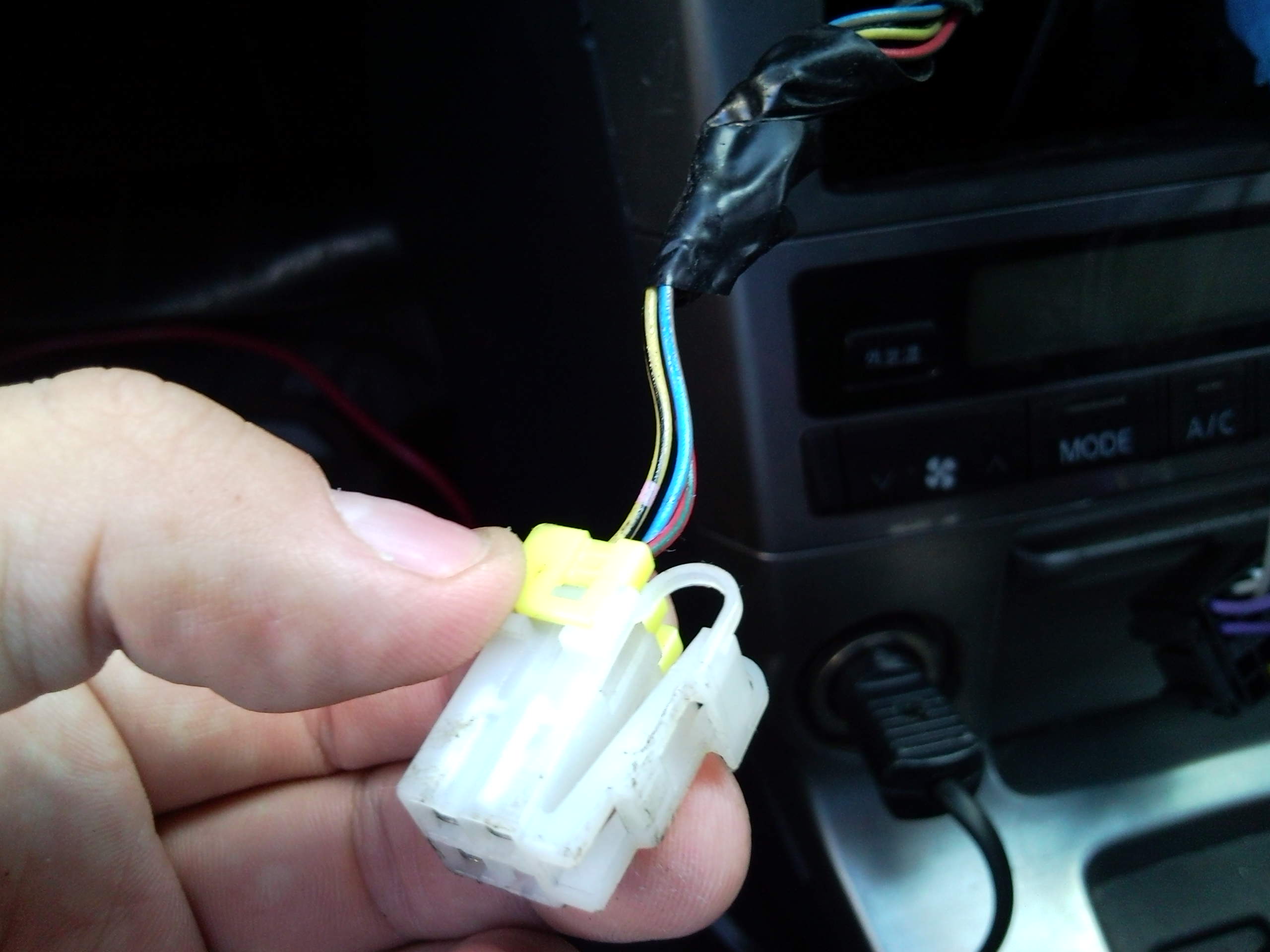

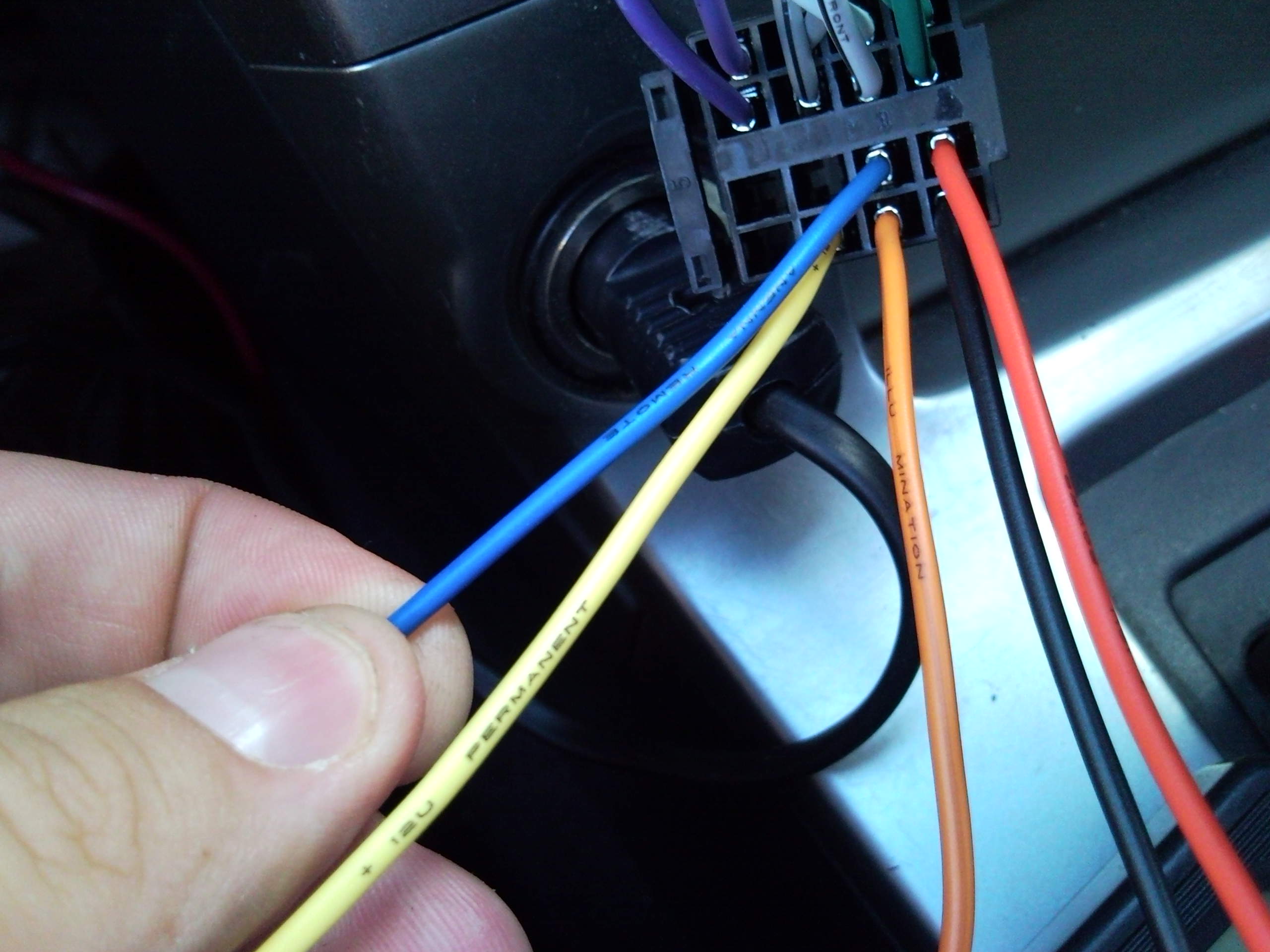

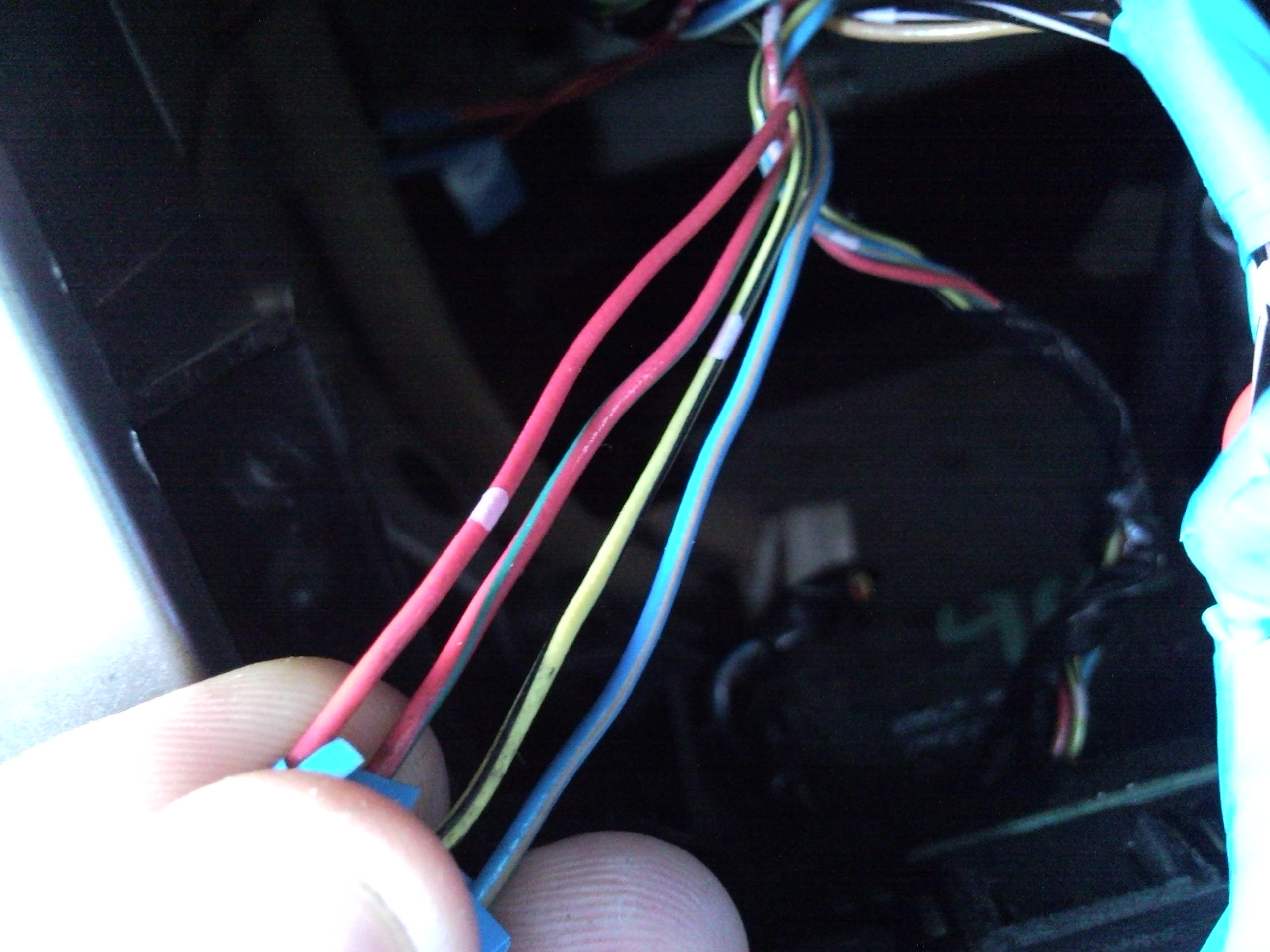

Друзья, нужна помощь с распайкой разъема под магнитолу. Зимой сука-наркоман разбил стекло, украл магнитолу, при этом напрочь выкусив разъем. Остался только хвост проводов, к которому теперь требуется припаять новый разъем. 4 колонки я уже вызвонил 9-вольтовой батарейкой и распаял. А вот с той частью разъема, что отвечает за питание не могу разобраться.
Прикладываю фотки. Там в жгуте идут 4 провода, бело-синий, красно-синий, желто-черный и красный. На одном из них масса, на другом всегда 13 вольт, даже при вытащеном ключе. А вот оставшиеся 2 - не пойму, вроде как на одном при повороте ключа появляется напряжение, но почему-то 11,5 вольт, а не 13. Четвертый вообще не звонится.
В то же время евро-разъем магнитолы требует как написано на самих проводах:
1) antena remote (х.з. что это такое);
2) +12V permanent (судя по всему постоянные 12V независимо от ключа);
3) illumination (подсветка чтоли? а зачем тогда 12V?)
4) +12V (питание, которое должно появляться при повороте ключа?)
5) Черный провод (я так понимаю это масса?)
Собственно вопрос: какие из тех 4-х проводов, идущих в пучке нужно подать в контакты 1-5 ?
PS: еще прикладываю фото разъема, который наркоман не откусил. Он болтается без дела и никогда не использовался. Что это, ненужные остатки от штатного японского мафона?

1) antena remote - при включении радио будет автоматически выдвигаться антенна с электроприводом (если есть)
2) 2) +12V permanent постоянное питание для того чтобы настройки не сбрасывались при том когда выключаешь замок зажигания в off.
3) illumination скорее всего это габариты! Попробуй включить габариты и прозвонить тот провод на котором нет питания думаю там появится 12В.
СообщениеДобавлено: 06.09.2010 10:02
Зарегистрирован: 30.08.2010 10:42
Сообщения: 84
Откуда: Мск
Евроразъём.
-синий это питание активной антены, не зависимо выдвигается она или просто активная ( важно, что это выходящий провод, то есть на нём питание появляется из магнитоллы, а не подводится к ней, то есть когда магнитофон включен тогда на сини провод из магнитофона подаётся питание для антены.
-красный и жёлтый это питание, один постоянное второй при повороте ключа
-чёрный масса
Авторазъём
-Два красных это питание, один при повёрнитом ключе, один постоянный
-остальные два надо прозвонить, один из них масса второй это подсветка штатного мафона при вкючении габбаритов
