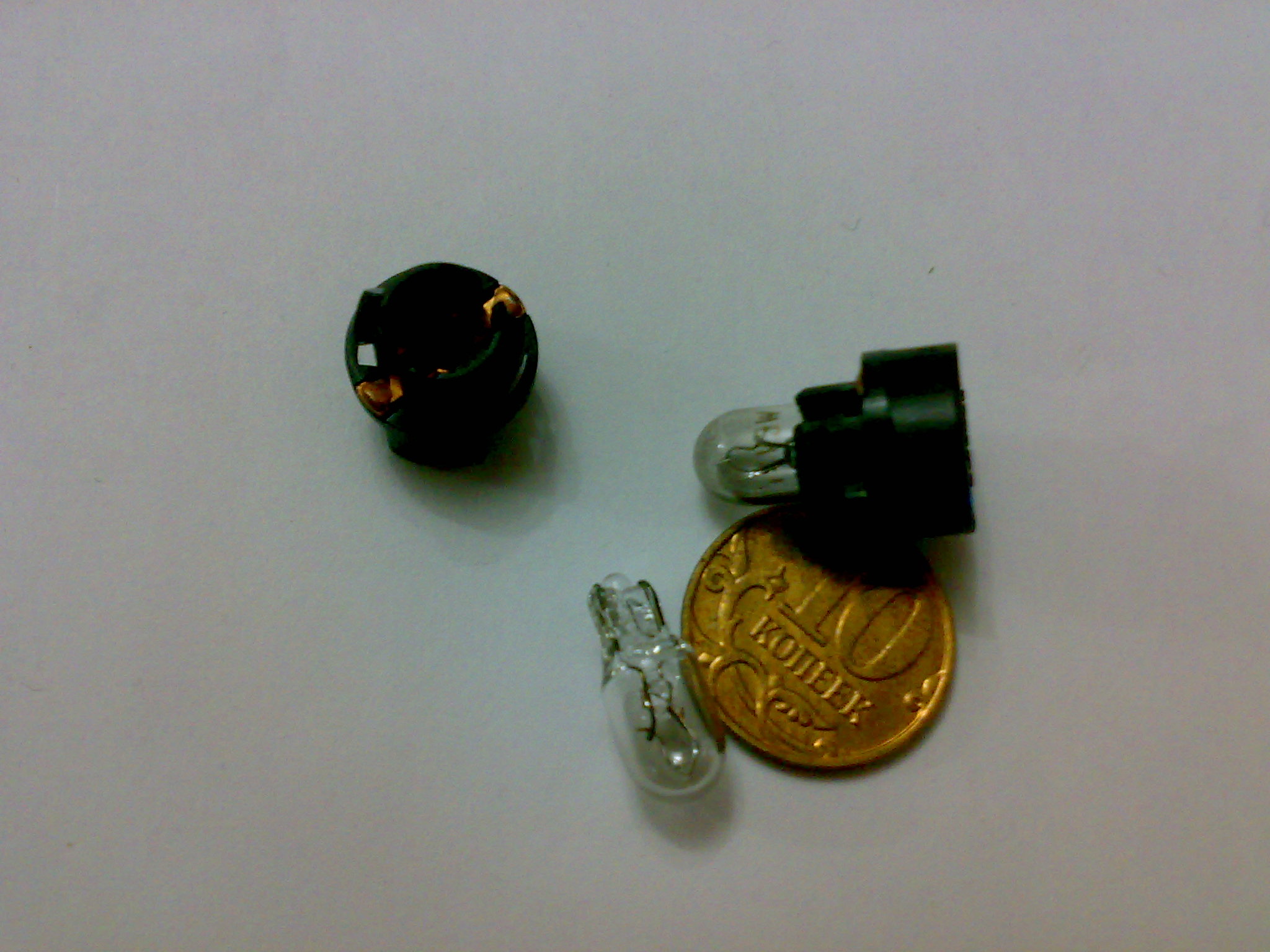

вот фото.

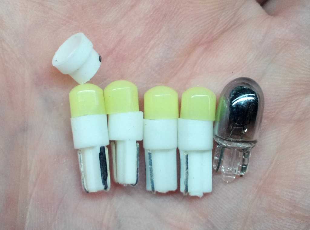

До зимы не успел, но нашел вполне подходящий вариант замены из магазина.
За основу взял такую фигню:
чуток подрезал корпус и получил такой колхоз:
IMG_20171011_213128.jpg [ 42.99 КБ | Просмотров: 34975 ]
Еще не установил.
Выбор именно на такие пал по одной простой причине, это современная реализация COB технологии, где светодиоды внутри либо синие, либо ультрафиолетовые, а сам корпус является люминофором и светится всей своей массой, во все стороны.
Потребляет 20 мА при 15 вольтах. Света дает достаточно много, теплого спектра, должно хватить для приборки.

И фото пожалуйста! Собирался впаять светодиоды, а теперь видимо осталось подобные лампочки найти (у меня мультика нет и даже ночью на троечку освещение - менять тоже надо).
На фото вижу что W5W вроде лампа и аналогичные ей светодиоды, а на приборке какой цоколь?
В кондей уже впаял диоды, кстати в кондей случаем светодиоды с аналогичным штатным цоколю не ставили вместо штатных ламп? - наверное уже и такие найти можно на али или еще где (какой там цоколь/артикул)?
В приборке лампочки скорее всего диаметром 6.5мм или 5мм т.е T6.5 или T5, а W5W это лампа диаметром 10мм - T10
Вот тут на видео самая правая - T10, а левее нее T6.5 и T5.

Готово.
В приборке не осталось ни одной лампы накаливания.
В подсветку поставил COB_ы, что выше показаны, в индикаторы поворотов и дальнего точно такие же COB_ы, но не белого, а зеленого и синего цвета свечения соответственно. Все работает отлично. Зеленые даже немного перебирают с яркостью, хотя это и не страшно думаю, будут нозить, если забыть выключить.
Конструктивно цветные COB_ы тоже укоротил до габаритов штатных ламп, решил так лучше будет светораспределение в приборке.
В целом изготовление своих светодиодных ламп подсветки приборки скорее всего отменяется, как минимум откладывается на неопределенное время, т.к. появились в продаже COB_ы, которые вполне адекватно выполняют эту функцию. Время дороже денег.

Ezhik писал(а):
https://www.youtube.com/watch?time_cont ... TuqJFLhGbg
3,0 Ваттные лампы (6шт) стоящие в подсветке шкал, индикаторе низкого уровня топлива, индикаторе отсутствия зарядки аккумулятора OEM 26262-01P40, нашел кросс аналогичных ламп от тойоты 90010-06003. Тойотовские идут в сборе с патроном и намного дешевле ниссановских, только цвет патрона синий вместо черного, сами лампочки в патроне такие-же TOSHIBA T6.5 14V 3W один в один.
1,4 Ваттные лампы (12шт) стоящие на прочих идикаторах приборки OEM 24860-40F01. Сами лампы TOSHIBA T6.5 14V 1,4W.
2,0 Ватта, стоит на подсветке одометра(1шт) (на дорестайловой автоматной приборке такие еще и на индикации диапазонов АКПП (6шт)) OEM 24860-40F02. Сами лампы TOSHIBA T6.5 14V 2W.
http://www.koitolamp.ru/uploads/files/k ... alogue.pdf
Стр 21-40 лампы приборки можно по размерам подбирать.
Стр 75 Лампы поворотов фар и салона строка 6 или 7.
