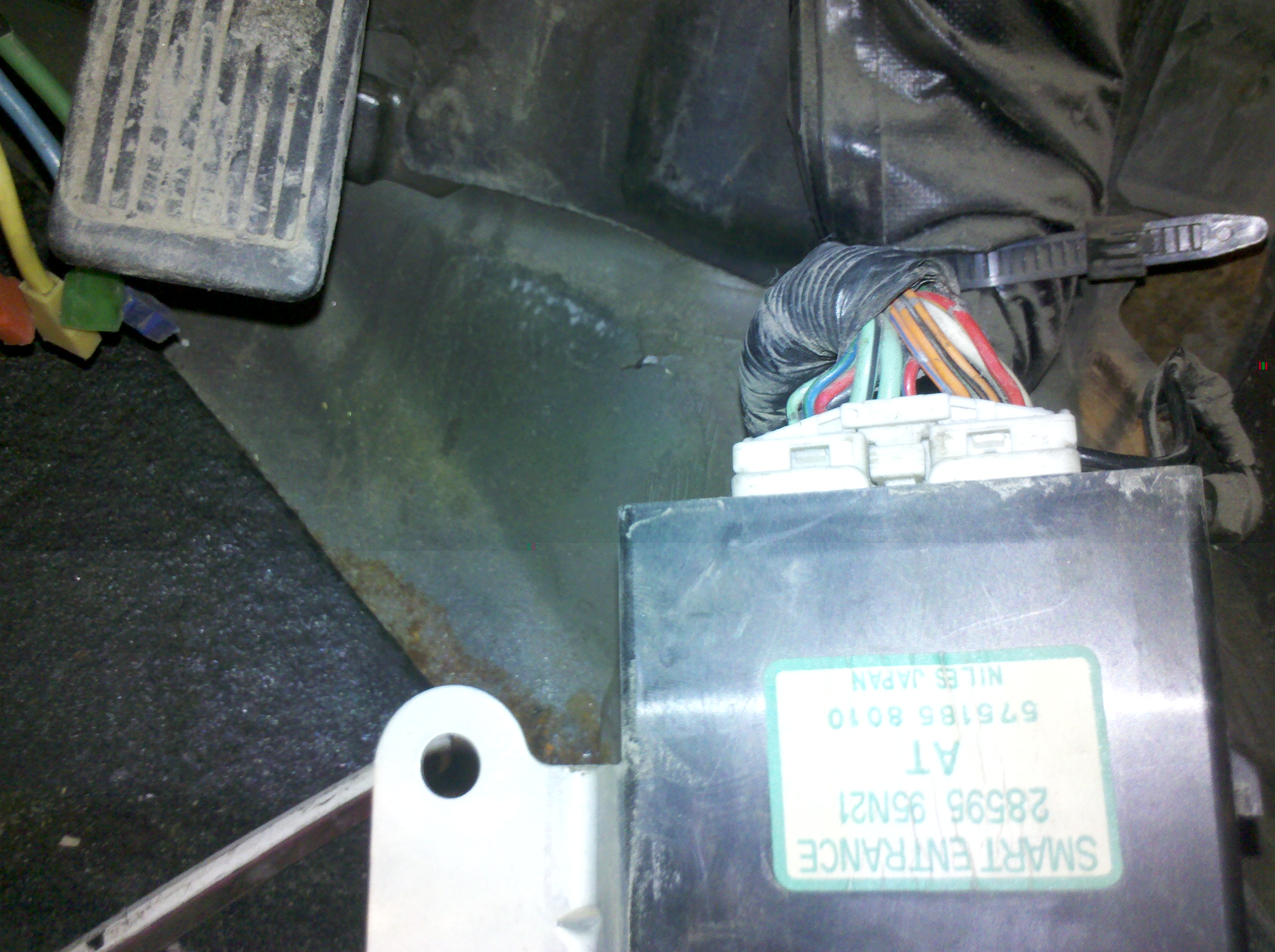

вот такой блок там стоит. вытаскивал я плату. целая. ничего выгоревшего нету.
судя по цвету проводов, концевики подходят не туда. а вот сюда: http://nissan-avenir.ru/forum/viewtopic.php?f=31&t=10989
но там тоже всё целое

Два толстых Зелёно-черный и зелёный идут на двери, рядом под гофрой провода развлетляются на все двери кроме водительской, у меня так. Второго блока viewtopic.php?f=31&t=10989 у меня нет. Может в японии переделали.
